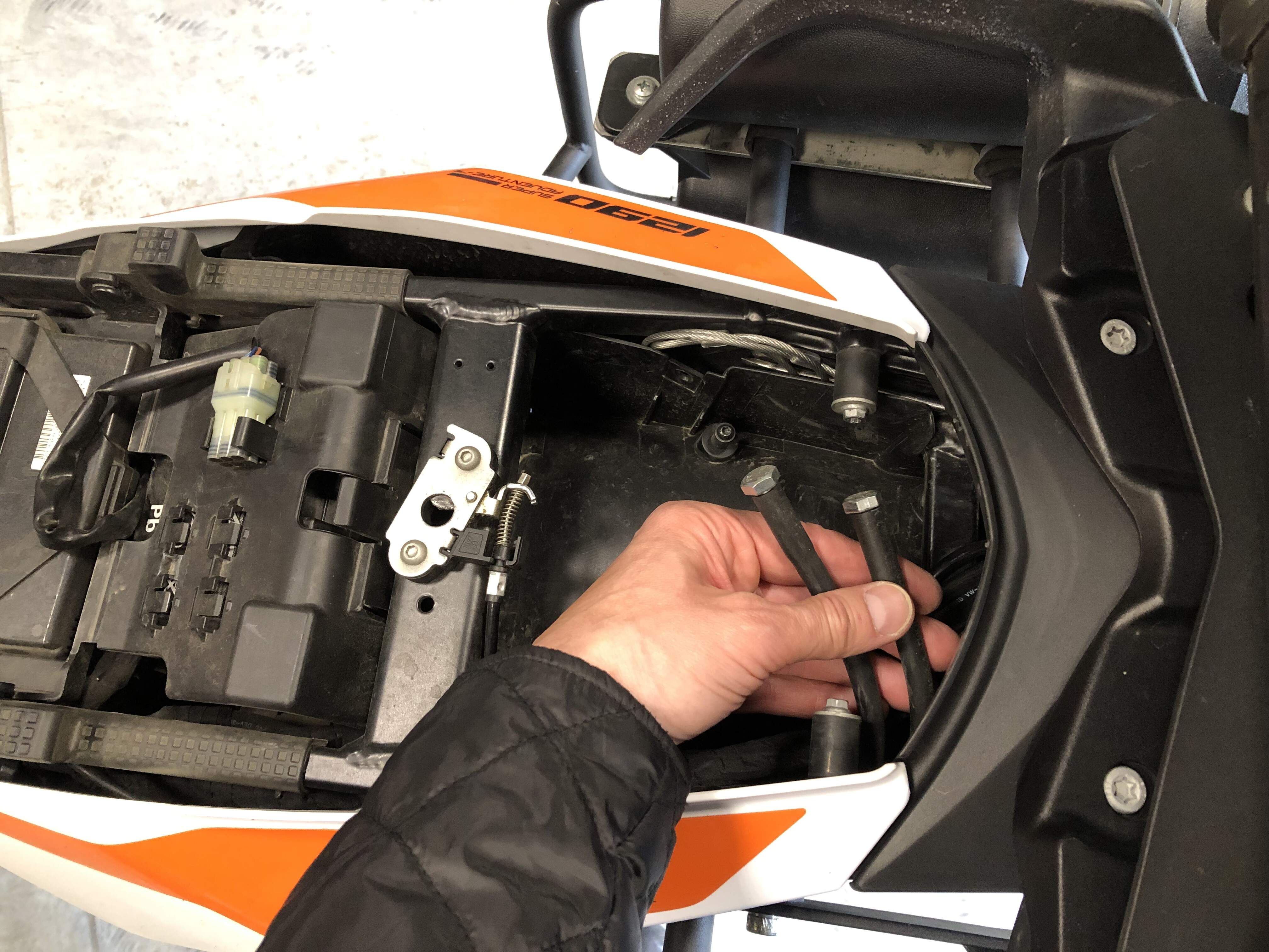

Всем привет! Нужен совет— 1290 SAR , удалён абсорбер ( экология) под сиденьем, для увеличения пространства для мелочей. Сейчас шел примерно 300 км при t-30-31 окружающего воздуха, в баке оставалось 5—7 литров, заехал на заправку , открываю бак - от туда фонтан брызг , прям гейзер, бензина… Хорошо что визор не поднял ������. Кто что знает, посоветует… Абсорбер удалён «правильно», как ранее было описано на этом форуме.

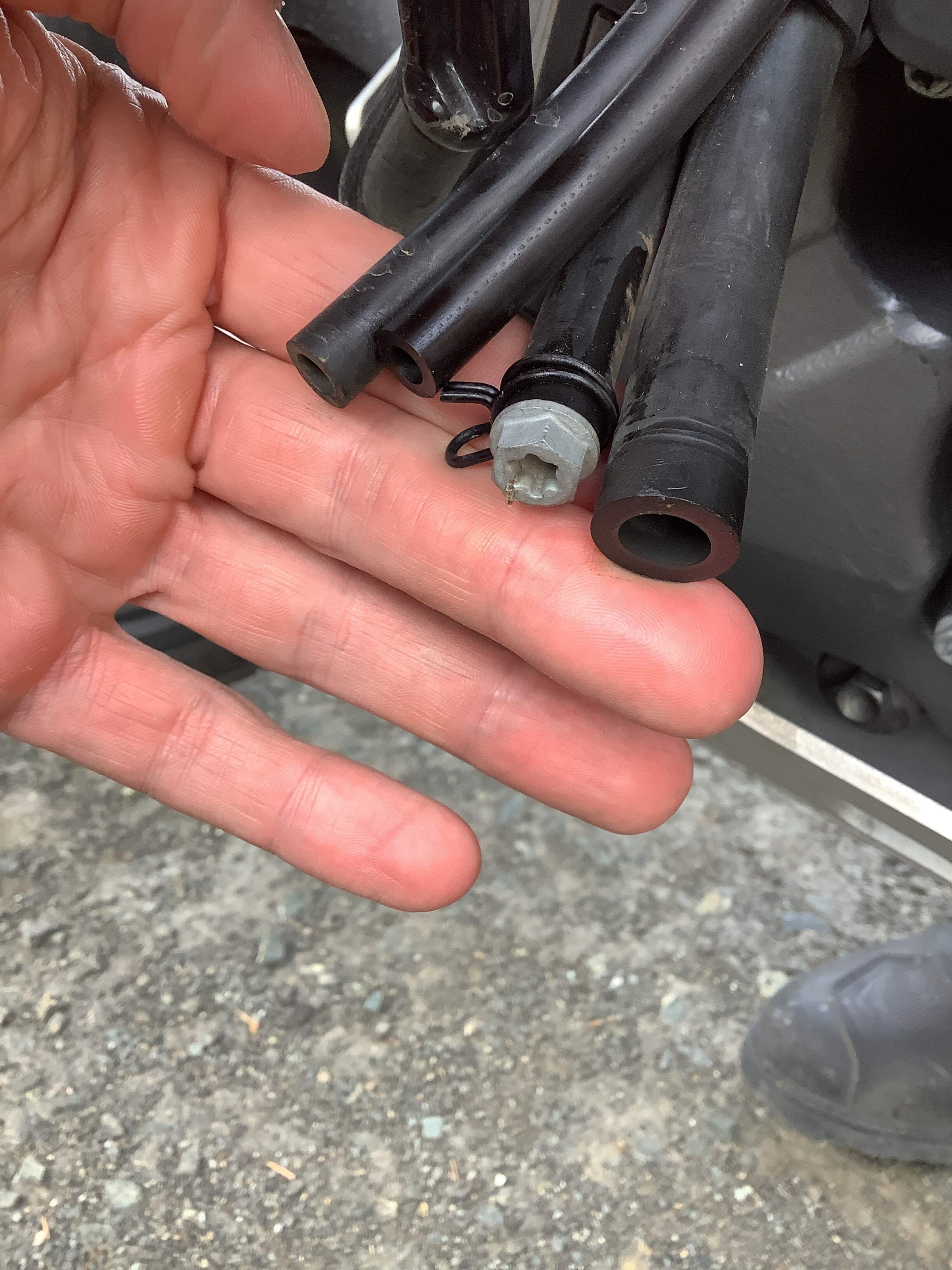

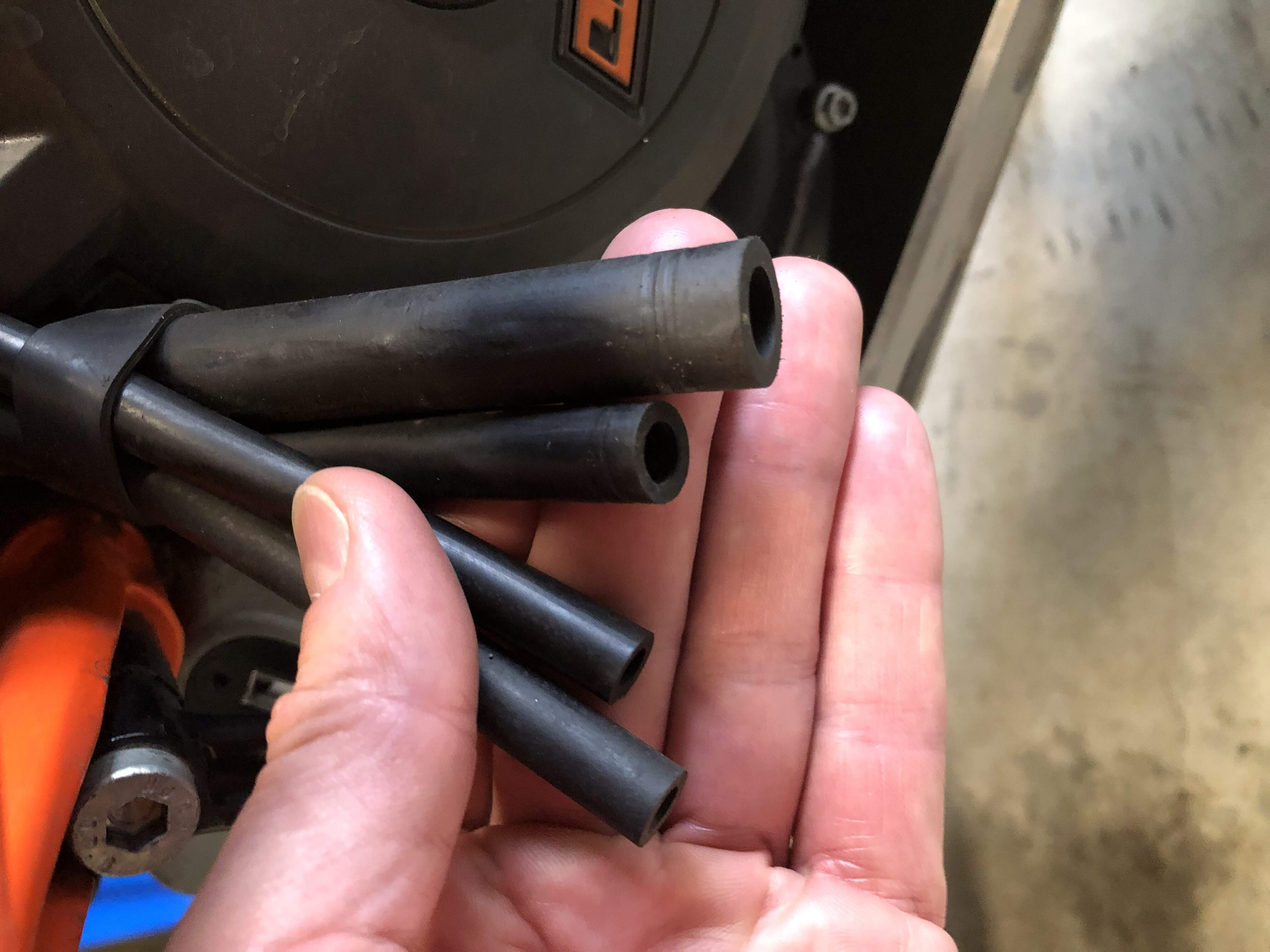

Удали снизу заглушку на трубке, или высверли ее
sprut
44
  2. KTM
Толстая справа трубка, сними заглушку. Она для перелива, открытая снимает давление в баке.
sprut
44
  2. KTM
Сделано все правильно, думаю проблем не будет. Через трубку перелива давление в баке будет стравливаться, а вот тонкую трубку снизу, которая под масло заглуши.
Спасибо :good:, хороших дорог

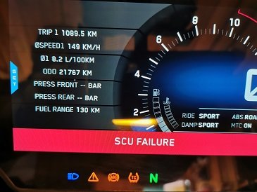

Было у кого такое? Может когда аморт умирал.
Вопрос разрешён. Аморт жив. Кроме SCU пару раз даже выдавало низкое давление масла. Оказалось: "японская неисправность" - мышь перегрызла провод. Мышь - условная. От двигателя подгорел один из жгутов. Пару проводов коротили на массу. Перегорел 6-й предохранитель, как раз питание мозгов подвески. Всё обошлось, изоляция - must have always. Рекомендую проверять расположение жгутов. Особенно после ТО. Критическое место: голова второго по ходу цилиндра.
Всё делали в Автодоме. Много интересного увидел, услышал, узнал. Остались самые приятные впечатления от отношения и общения.
