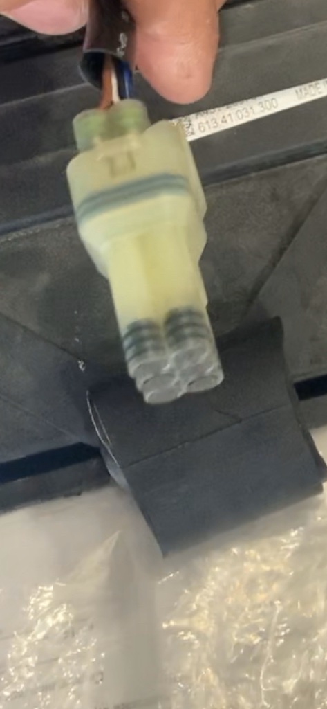

Народ всем привет ! Вопрос к знатокам : Помогите мне найти под сиденьем у 1290 , сервисный разъём , к которому дилер подключает диагностическое оборудование ... Как он выглядет ? Может у кого , фотка есть ??? Спасибо , добрые люди )))))

Фишка прикреплена к крышке аккумулятора светлая

изображение_viber_2021-05-21_11-07-33.jpg . Вот это она ???

Спасибо, действительно есть. Правда не Gold, но это вопрос вкусовщины.
