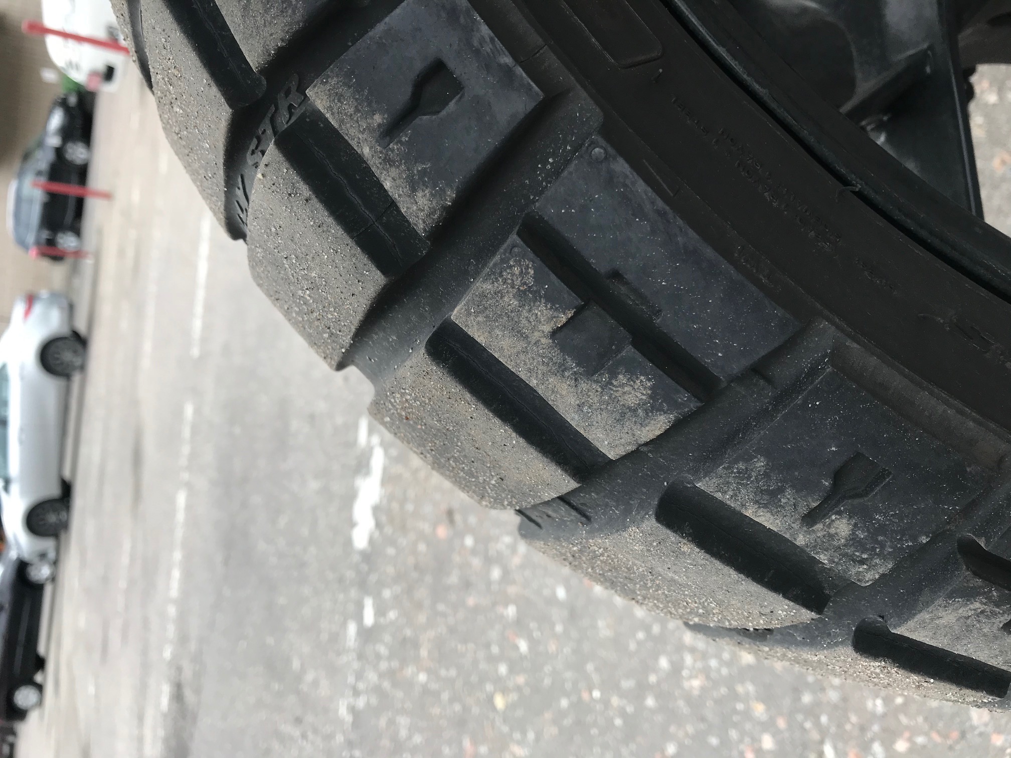

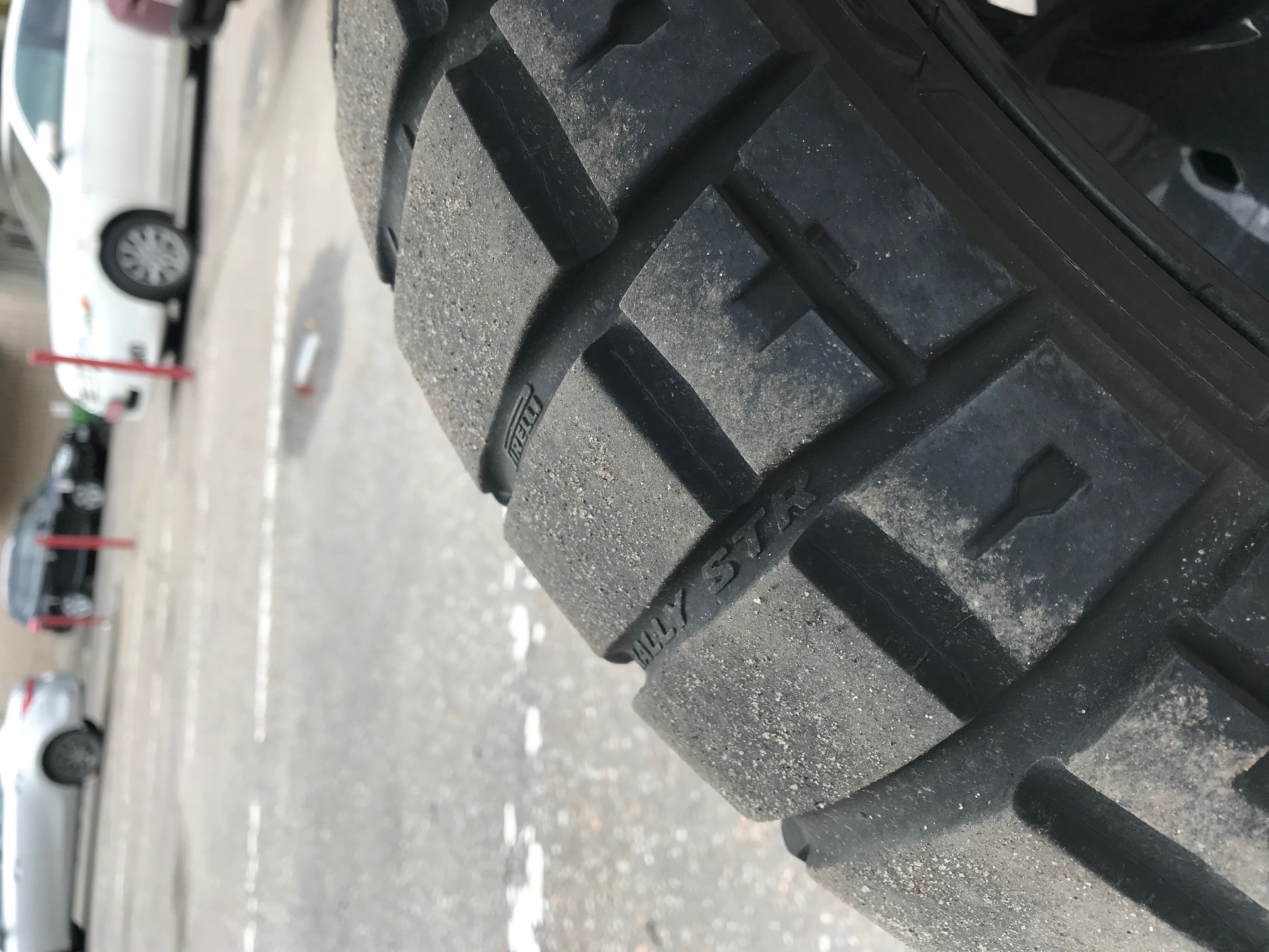

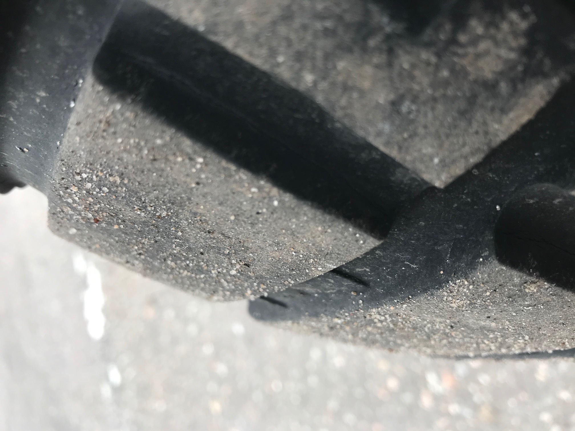

К моту 2 недели не подходил, вернулся из командировки, утром завел, сел, поехал - предупреждает, что заднее колесо спустило, датчик 0.84 показал. Ну все, думаю. Ан нет, накачал, доехал до работы 30 км, давление не упало. Что это было?
резина Пирелли STR, проехал на ней 11500 км с апреля. IMG_1823.JPG IMG_1821.JPG IMG_1824.JPG IMG_1822.JPG
завтра в Карелию собираюсь, на таком заднем 3000 км проеду?

возможно там пассажир, но его не видно. при каком то положении колесо стоит на нем и травления нет или наоборот, когда стоит на нем травит. Была такая фигня на алтае. побрызгайте мылом со всех сторон и места прилегания к диску, а лучше перемонтажить, осмотреть и посадить на герметик
резина Пирелли STR, проехал на ней 11500 км с апреля. Посмотреть вложение 97719 Посмотреть вложение 97717 Посмотреть вложение 97720 Посмотреть вложение 97718
Компрессор с собой. Может быть просто прокол и травит по маленьку. Но если прокол, то чем дальше, тем сильнее травить может.

Я на таком 10 ткм проеду (медленно еду). Едь спокойно. Станет лысой - сбавь давление до 1.5 атм. На боковых доедешь. А насчёт травит - в воде бы посмотреть...

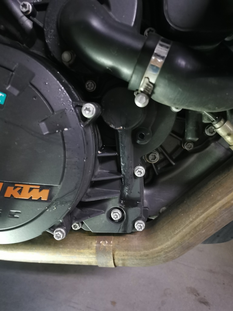

а что за жидкость? тормозуха(сцепление)? понять бы откуда течет.
100% - антифриз.
Накануне Ростов-Адлер. От Джубги до Адлера 190 км сплошного затыка, шёл около 4 часов. Температура воздуха была около 25. Температура двигателя в норме (всё время смотрю-привычка).
Утром, на паркинге отеля в Адлере, у боковой подножки увидел маленькое пятнышко (см 5-6 в диаметре). Помацал - не понял. Не очень жирное для масла. И достаточно чистое/прозрачное. Был след лёгкого подтёка по месту стыковки правой крышки коробки у корпусу. Как раз под помпой. Сначала даже заподозрил-масло.
Прогрелся. Минут через 5 на АЗС проверил уровень масла - норма. Погнал в Алушту. Машин не много. Ехал в кайф. На АЗС в Джубге глянул. А там засохшие розовые "сопли". Уровень антифриза на горячем - без вопросов.
Фото сделано на следующее утро на холодном движке в подземном паркинге, т.е. в тени. На полу чисто - ни капли. Уровень - ровно посередине, между min/max.
Давит точно из под помпы. Вот только какого фуя на 10000 такое счастье?
Через день - обратно в Москву. Чуть больше 1700 км. Не знаю долить или забить? Просто тут на "ривьерах" хрен розовый Motorex найдёшь.

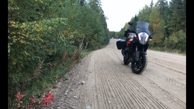

Вернулся из Карелии. Ехали под дождями. В один из дней, когда дождя почти не было, заехали днем на очередную достопримечательность. Штатно заглушил, часа полтора побродили, завожу - та же фигня, что в Кущевской после 1100 км, из которых половина под дождем: МТС Failure, сработал чек давления масла, который не отключался 30-40 км, при втыкании передачи глохнет. Все в экипе, ехать надо, а у меня снова танцы с бубном. Хорошо, что уже такое было, протер, как мог магнит и датчик подножки. Выключил зажигание, снова включил, прошло. Я вот задумался, нафига мне датчик подножки? Когда уставший или голова чем-то сильно занята, периодически все-равно втыкаю передачу на подножке. Ничего страшного не происходит. Убрать бы его, и головняка меньше.
Еще не понял, как ездить на этом мопеде по бездору. Он высокий, на асфальте еще я его могу ногами удержать, на скользких и зыбучих поверхностях - не всегда. Ехали по дорогам, где не только асфальт был снят, но и щебенка насыпана, вот там мне было волнительно за переднее колесо, оно жило своей жизнью, порой здорово переставляло его. Со мной ехали Голда и Фазер на равне, чувствовал себя нелепо.
По грейдеру такому, понятно, без проблем ехать. Посмотреть вложение 97874
Если с пассажиром, то никак, потому что жопой в лицо упираться неприлично :biggrin:..ползу как Голда)) если один - то всегда на нарастающем газе в оттяжке ..как на кроссаче:diablo:.
Это на любом тяжелом мотике такая штука будет.. дело не центре тяжести. Нужно разгружать перед. Лучше практиковаться конечно на 100кг мотоцикле специализированном (кросс/эндуро).
Датчик я бы оставил! просто его нужно починить или заменить целиком.
Ничего страшного не происходит, потому что он пока есть:mocking:
Представь, что стартанул и подножка упрется в асфальт на скорости, при наклоне.. минимум сломаешь подножку(подставку)..
про КТМ))
Ну это нормально, что на щебенке колесо водит. Так всегда на сыпучих грунтах. Как верно пишут знающие: передок надо разгружать. Ну там газом или стойкой правильной. Или пускай водит - оно само на место встанет ;)
