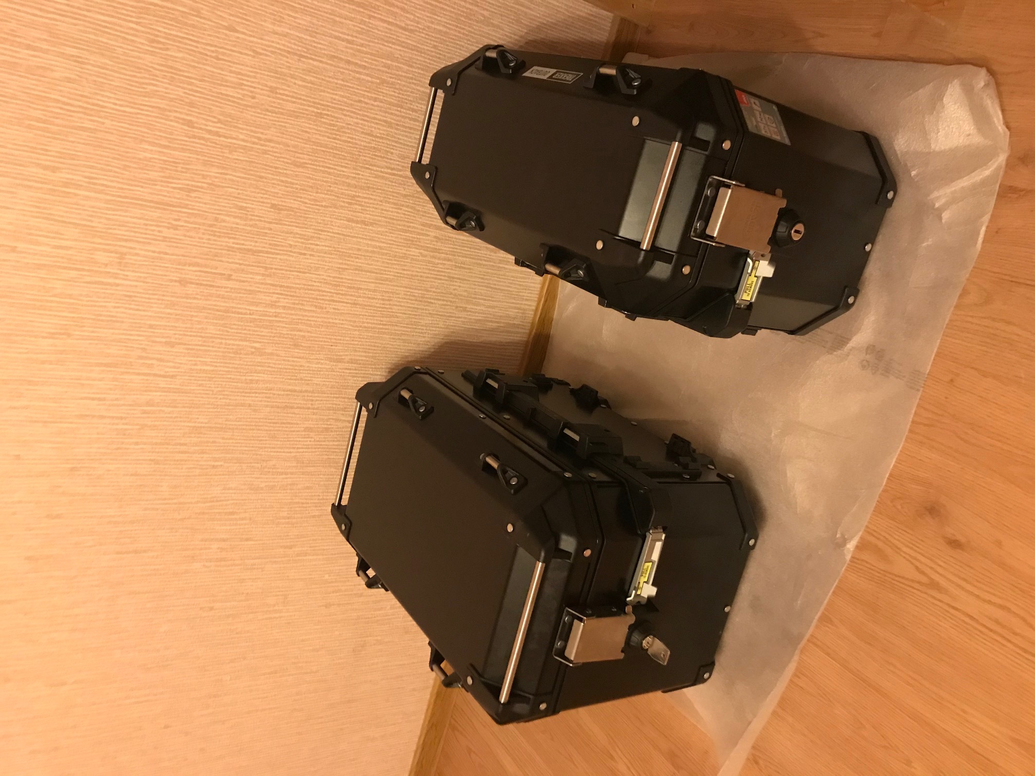

Давно караулил скидку в БЛ, в прошлые выхи было 40%, взял два ящика за 48 тыр. Крепление уже давно дома лежало, сумки непромокаемые на 45 и 35 литров тоже. Вчера привезли их из Питера, в Мск черных не было. По сравнению с родными места больше, хочу сегодня установить и завтра опробовать в области. Переставлял кто крепления с штатных на Гиви? сложно? IMG_3721.jpg

Артикул кофров напиши плз. Ставил себе крепеж под эти кофры вместо штатного, делов на 20 минут, ничего сложного вообще нет, стоковые открутил, новые рамки прикрутил

OBKN4837BPACK2

Кофры классные, при падениях не деформируются, прибереги их для Европы, а на Памир нужны сумки.

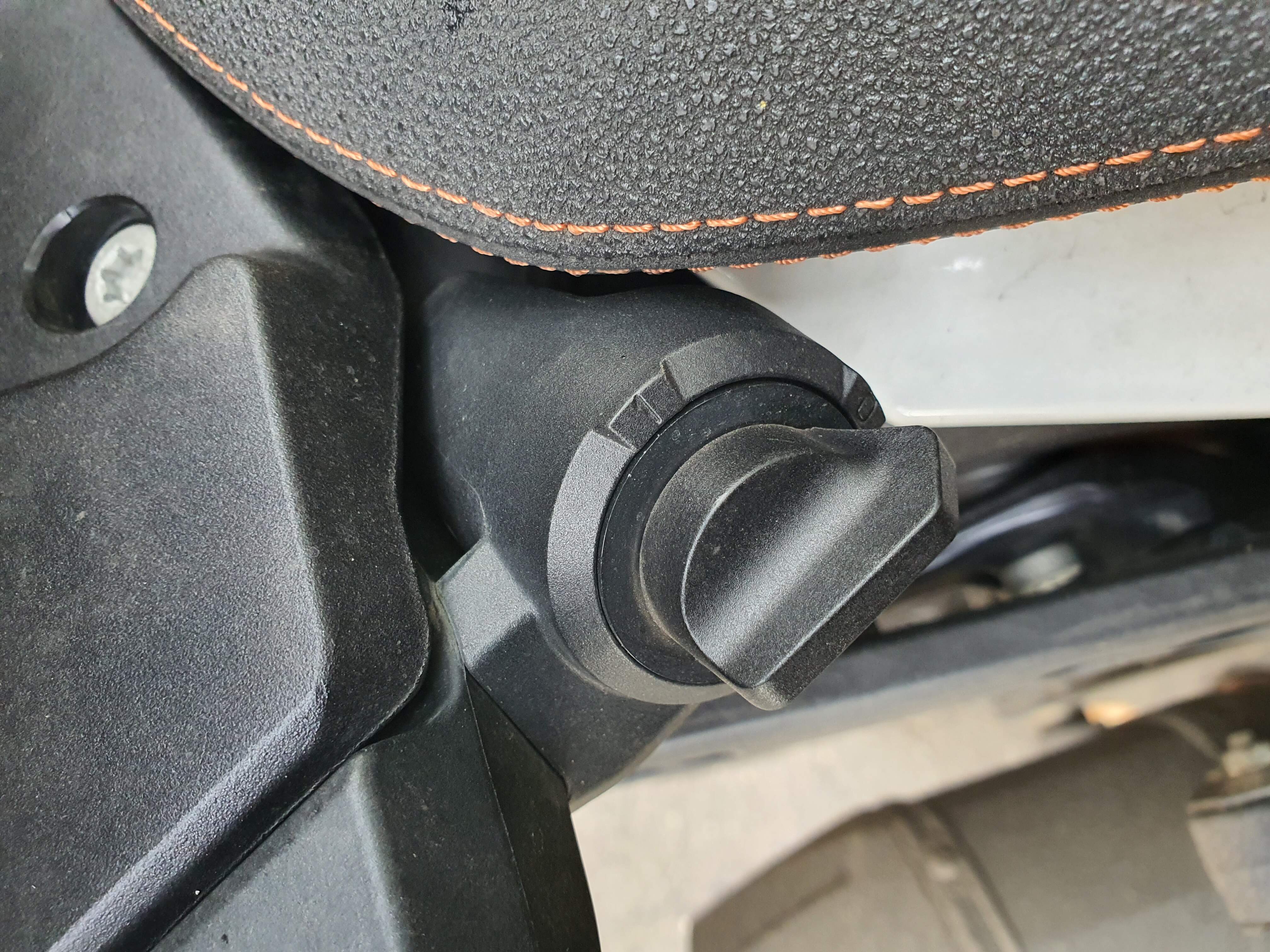

В прошлое воскресенье удалось забрать сидуху заднюю с подогревом, которую заказал и оплатил еще в ноябре прошлого года. В БЛ на Каширке снова пертурбации. Уволились парни из отдела запчастей. Сидуху передали мне на кассе. Кнопки в комплекте нет. Кроме сидухи ничего нет. Никто ничего не знает и ни за что не отвечает. Хотел у них же в сервисе хотя бы без боковой кнопки для пассажира установить, но там то еще не работают, то уже не работают. Может, это проблемы одного из магазов БЛ. Но впечатления от этого дилера у меня лично самые негативные.
Кто-нибудь ставил себе сидуху заднюю с подогревом? Была кнопка пассажира в комплекте?

Там не кнопка а крутилка, Ща в течение часа фото сделаю. без нее подогрев не работает. + другая крышка хвоста идет. Так что надо ехать натягивать БЛ.

да, все так. то же самое подтвердили в сервисе. вроде, по телефону сказали, что нашли крутилку и крышку. поеду забирать.

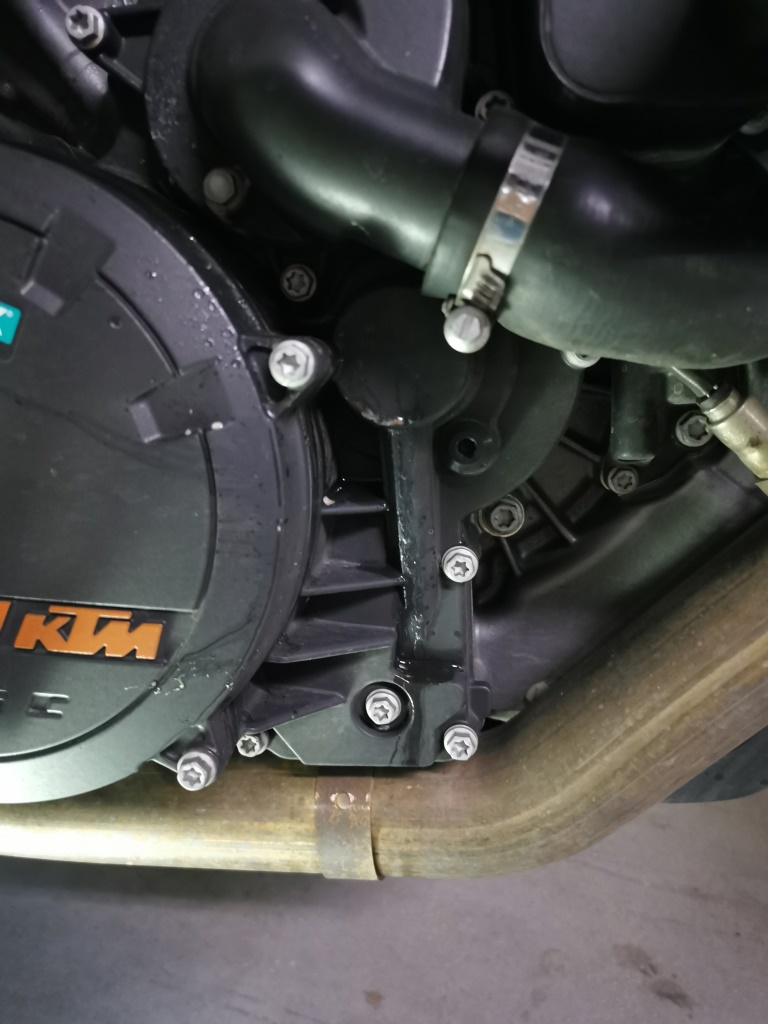

С термостатов атифриз давануло похоже... сделал уже?
Я грешил на прокладку помпы. Поэтому ещё в Крыму проверил/протянул все подозреваемые болты, включая болт сливной пробки антифриза. Пару болтов чуть подтянулись. Но это не помогло. Всё равно травило.
Когда сдавал дилеру мастер сказал, что у первой партии этого года сразу по приходу с завода текла прокладка на нескольких байках. Если подтвердилось бы махнули прокладку по гарантии. Но в итоге, всё таки не была затянута сливная пробка антифриза, как раз на термостате. Проехал после этого 500 км. Всё Ok. Не течёт. Долил меньше 100 гр.
Вроде как даже смешно - клиент лох. Допускаю на глаз/руку не дотянул когда подтягивал. Но тянуть сильнее сливной болт на пластиковой крышке уже было стрёмно. Да и как, от какой такой вибрации сливной болт мог разболтаться после 9 тыс. км?
