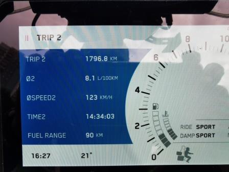

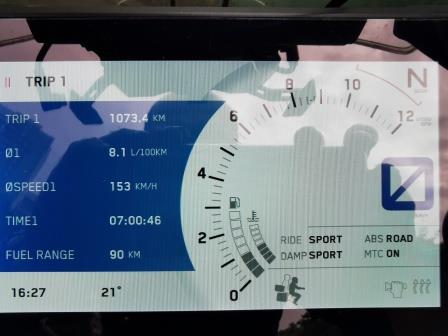

Вернулся из Крыма.

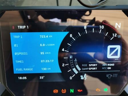

Первый день Алушта-Ростов. Наслаждаясь на прощание красотами Крыма - серпантины ЮБК катил на расслабоне. Тяжеловато в таком медленном темпе перекладывать. Сказывается высокий центр тяжести. На той же классике проще и быстрее. От Феодосии до Кубани по "Тамани" было гораздо веселее. По Кубани треш. Вялотекущий затык по станицам в 400 км. Температура доходила до 35, чуть не поймал обезвоживание. Левая рука в пробках чуть не отсохла. Жестковата ручка сцепления для тошнилова по пробкам. Под Тимашевском пришлось полем объехать бетонные ограждения. Чай не хулибуса. Вот на фуй там эти противотанковые надолбы и как они решают многолетнюю проблему постоянной пробки через переезд? Первый день в цифрах по компу:
Второй день Ростов-Москва. Трафик плотненький. Всё таки август и после самоизоляции. В мае-июне обычно пожиже бывает. Вроде начал ехать, но воблинг реально начал доставать в районе 220. Не сильный и не резко возрастающий, но нужно бы добавить, а секунды теряешь на борьбу с расколбасом и калитка закрывается. Ближе к Воронежу поймал причину симптома и стало возможно легко идти до 250. Проблема в развесовке. Загружать нужно зад, а не вилку. Будут проблемы - сместитесь на зад, практически на начало пассажирского сидения, если получится. За одно и вентиляция с низу появится. Пару раз поднимался больше 250. Чаще и больше не давал трафик Второй день:

После двух дней в седле туда или обратно чувствовал себя абсолютно нормально. К утру следующего дня полностью восстанавливался. Мог бы в таком темпе идти ещё несколько дней. На классике после двух дней такого темпа приходилось день "отмокать на релаксе".
Тормозов после 200+ в экстренном торможении не хватает. Но там уже важнее контролировать сцепление шин с покрытием. А оно, покрытие, всегда разное и практически всегда не предназначено для экстренного торможения. Проблема тормозов почти всегда в голове. Говоря троебучиями - ДОП не The Isle of Man TT.
Уровень масла почти не упал. Колодки ушли не очень. По Кубани по пробкам в +35 припекало. В +30 на скоростях по М4 - без проблем. Думаю поставить сетку с Alli. Серьёзно задумался о соло сидушке.

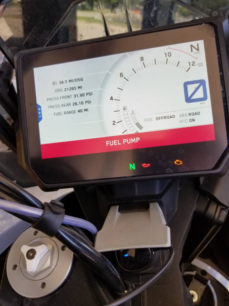

Ну наконец-то! и мой КТМ начал глючить..а то я уже начал думать, что подделка:smile:.
Я в 1800 км от Москвы и в 1000 км примерно до ближайшего сервиса КТМ, ловлю "Fuel pump" Warning.
Мотег чихает и не хочет ехать на малой скорости по парковке..Ну все думаю - приехали..КТМ говно..дальше не едем..остаюсь в горах жить)))! Первое, что пришло в голову - наносеточка на помпе забилась песком как завещали на форуме!
Заглушил..начал морально готовиться к переборке помпы..благо ошибка вылезла уже в "деревне" у места ночлега.
Завожу..все ОК..ошибок нет..мот валит с холостых и до отсечки..хм:pardon:..
Логика подсказала, что не бывает так, что бы фильтр забился..и потом через 10 минут сам отчистился..ну как минимум мотег должен со временем все хуже и хуже ехать пока совсем не перестанет.
В итоге ошибка за следующие 3000км не вылезала, но помпа работает очень криво (или не помпа).
Пока вывел следующую последовательность возникновения:
1. Едем по лютой жаре (35-40град примерно..да..чуть не умер сам..чего уж от КТМ требовать) или хорошей пробке. Температура масла 97-105С.
2. Открываем резко газ..примерно на 5-6 тыс явные провалы в тяге, мотоцикл дергается и не хочет набирать обороты..потом после 7 тыс ровный набор с небольшими провалами.
3. Даем остыть мотоциклу или выезжаем из пробки - обороты набираются нормально, мот тянет.
Я думаю, что это брак помпы, возникающий при хорошо нагретом бензине, но на реколы по VIN проверить не могу (нет "номера передачи ТС").
Байленд уверяет, что отзывов по моему моту нет..я не верю, т.к. в интернете есть информация от реколам на помпу 2018 года как раз.
