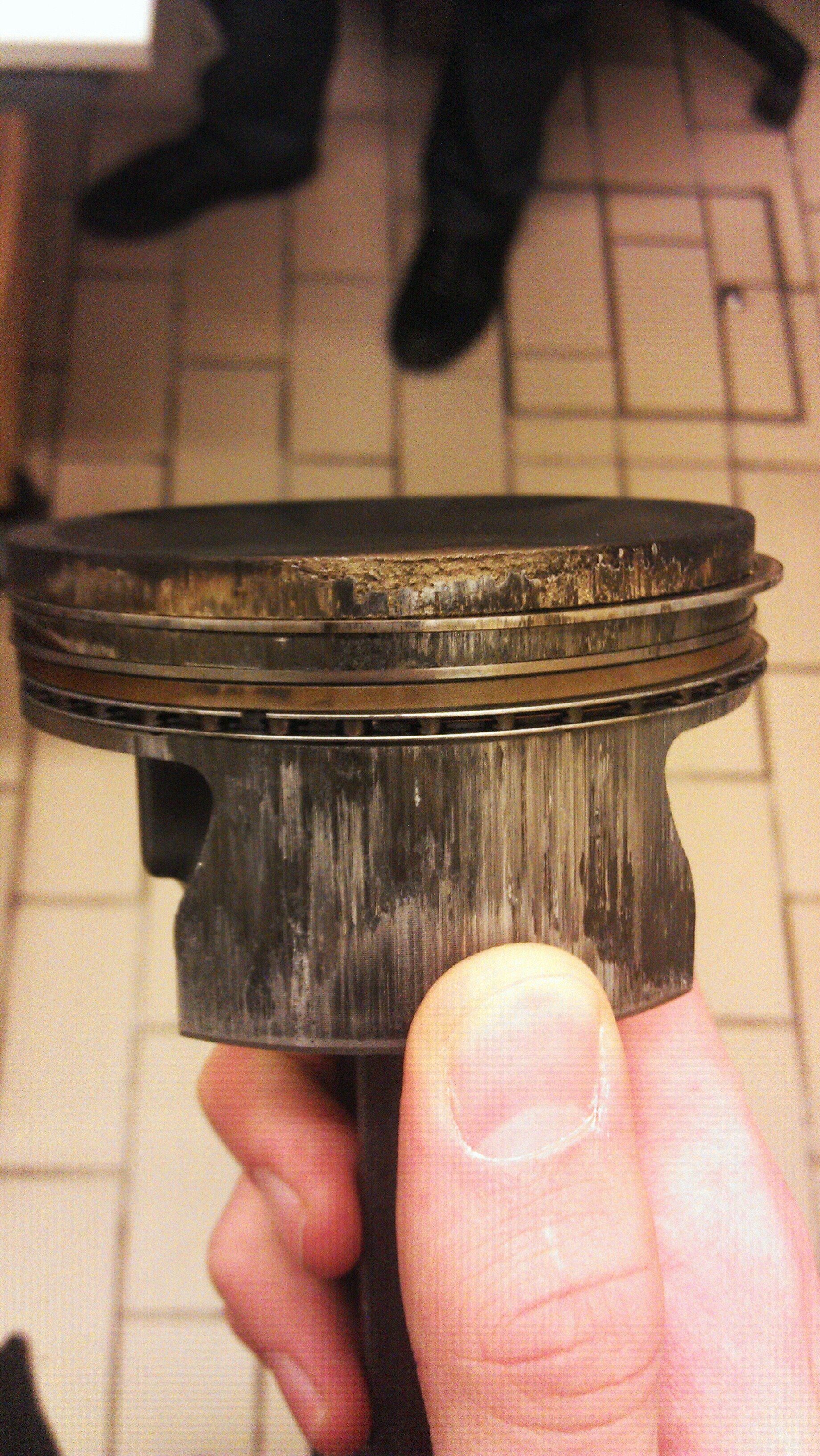

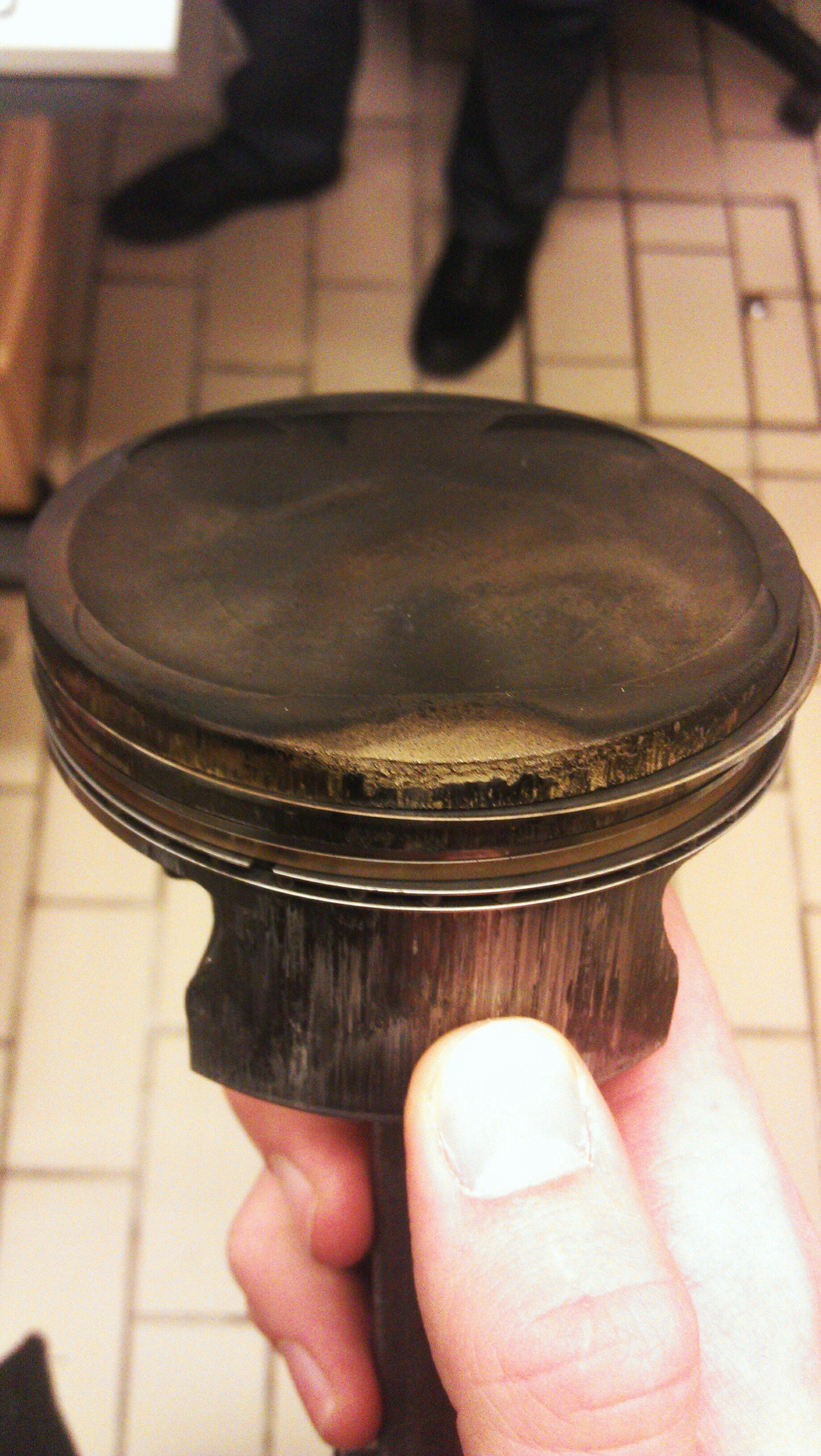

Это стандартная схема работы импортёра в данном случае. В данном ситуации, скорее всего, Вам предложат схему 90 на 10. Т.е. 90% оплатит импортёр ( БРТ) а 10% Вы. В принципе, то что дефект будет именно таким я писал в посте #80 (Я по работе постоянно сталкиваюсь с ситуацией, которая на фотке KosPa. Это удел многих современных высокофорсированных двигателей. В 98% случаев меняются 4 (в данном случае возможно 6) поршней. Практика показывает - главное не менять один поршень, так как на других могут быть уже микротрещины. В брендах, с которыми я имею дело, блоки цилиндров целы практически всегда. Так что дай ты бог, чтобы было 6 поршней и комплект уплотнений - тогда это будет удача))).

Кстати, на последней фотке видно, что перегородка поршня между 2мя компрессионными кольцами явно касалась стенке цилиндра! Неужели не потерла? Понятно, что поршень мягче цилиндра, но человек ведь еще и продолжительное время ехал на таком поршне...

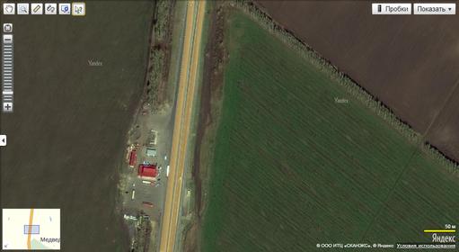

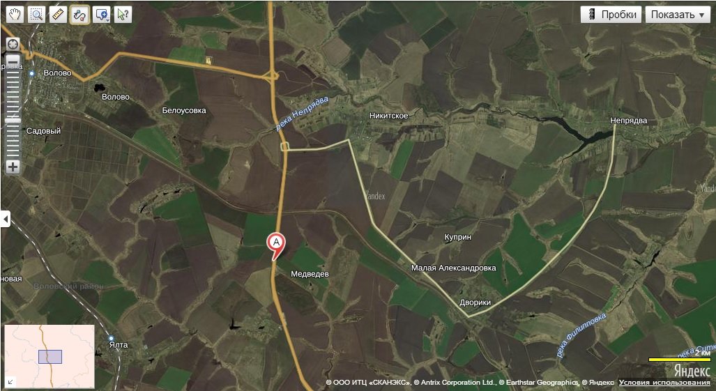

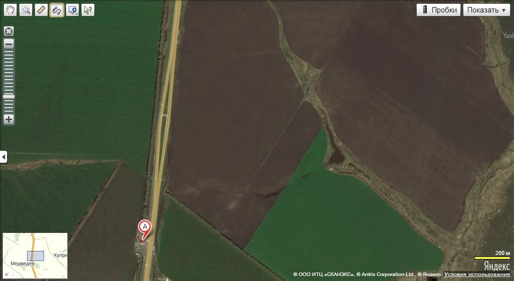

Может подойдет такой формат
    17.3 KB · Просмотры: 330
    63.9 KB · Просмотры: 308
    117 KB · Просмотры: 375

Я точно не помню, сломались на 307м километре, от заправки отъехали километров 10..15
Фото её выше было, её трудно не заметить - она с большой кафешкой при ней.
То есть, она находится где-то на 290..300м километре трассы
Да, я скидывал скрин с go-pro
