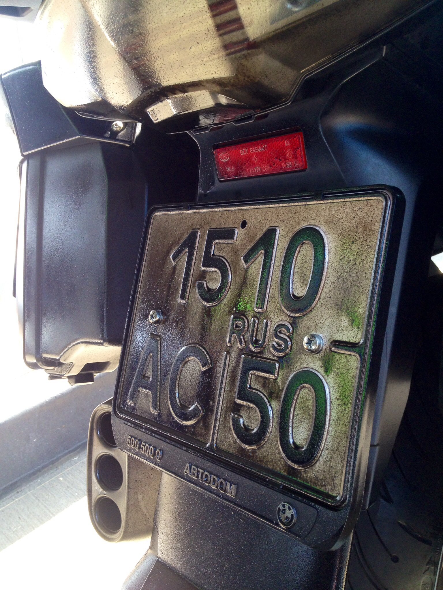

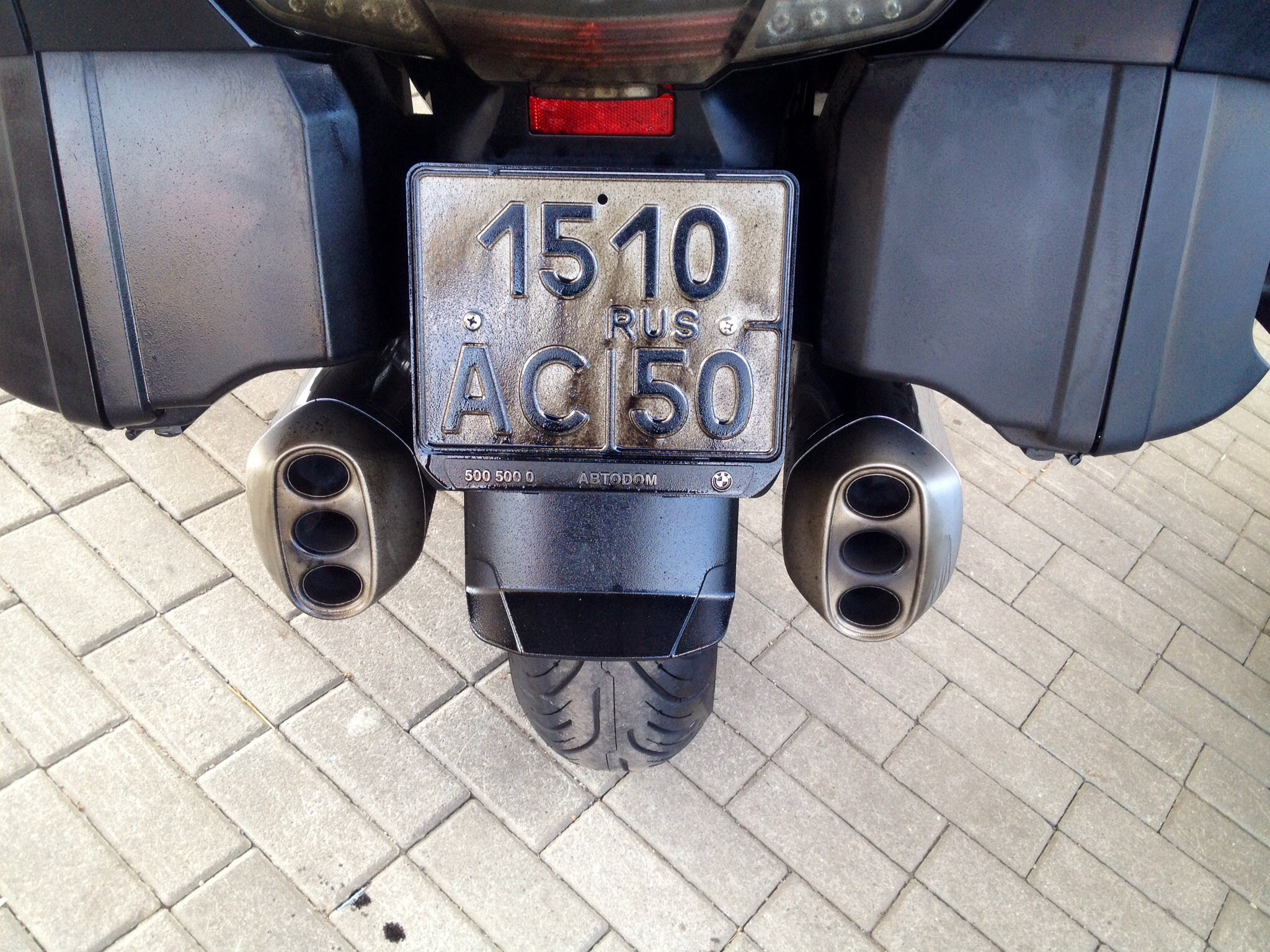

Друзья, сегодня утром выехал из Москвы в южном направлении, но в районе Ельца, на платной трассе м4 Дон, произошла поломка двигателя K1600GTL 2012(гарантия закончилась) пробег 25800км.
На скорости пошли большие клубы белого дыма, упали обороты и двигатель заглох. На дисплее появилась ошибка Check oil! Проверил уровень масла, а его там нет...
Аварийный комиссар платного участка трассы оказал помощь и съездил за маслом. Было залито 2 литра. После чего двигатель завелся, но по прежнему продолжал дымить. Решили, что на заправке (70км назад) было залито некачественное топливо. Было принято решение проехать 77км до следующей заправки(лукойл) и разбавить бодягу хорошим бензином. По пути дым уменьшился. Появлялся лишь при резком прибавлении газа. На 77 км, на очередном пропускном пункте дым снова появился и загорелась ошибка. Через контроль пришлось вручную прокатывать байк. И снова уровень масла на нуле и плюс к этому маслом были закиданы глушители, на выходе, боковые кофры и гос номер...
Долил масло и кое как добрался до ближайшего насел. пункта. Сейчас нахожусь в городе Елец, в гостинице, байк на крытой стоянке.
Друзья, буду рад любой помощи или совету о дальнейших действиях. Спасибо!

Масло на глушителях и гос номере
    661.3 KB · Просмотры: 732
    702.4 KB · Просмотры: 694

А что тут советовать?
На эвакуатор и в Москву. Заводить больше не надо

По скорости пожирания масла, мне кажется прогар поршня.
Динамика упала, звуки посторонние появились?
Температура двигателя поднималась, уровень антифриза на месте?

Не бензин точно. Масло попадает в камеру сгорания. Не знаком с устройством этого двигателя, но обычно это или прокладка под головкой цилиндра или маслосъемные кольца поршня.

Тепрература двс не поднималась и держится в норме, поэтому антифриз еще не смотрел. Но завтра с утра надо будет глянуть;)
Звук какой то есть, но он не похож на клапана, колено, шатуны.
Тоже склоняюсь на прогар поршня.

Возможно, но у этой неисправности должна же быть причина. Просто так ничего не изнашивается, тем более с таким пробегом.

Масло съемные кольца во всех цилиндрах одновременно не могли прогореть, а из одного цилиндра два литра масла за 70 км не выгорело бы

В пркладке головки цилиндров есть маслянный канал если его пробьет в камеру сгорания может быть именно этот эффект.

Опять же. Просто так она прогареть не могла. Возможно из за качестава(примеси) в топливе.

Сочувствую(( вскрытие покажет... На всякий случай сохраняйте чек с последней заправки и немного бенза из бака, если вдруг окажется причиной некачественное топливо, сможете посудиться с хозяином заправки и

На динамике особо не сказывается. Но стоит заметить, что всвязи со сложившейся ситуацией, я его особо не душил.
Думаю, если прогар. один поршень, то 5 остальных его вытянут и особо не почувствуется. Это понятно. И еще, при наборе оборотов, чувствуется, что какой то из цилиндров просто работает в холостую, словно неисправна свеча.

Видимо в этот цилиндр и льет масло.

В цилиндре нет компрессии, вот он и не работает, и в него льет масло и выбрасывается через горячий глушитель.
Причина будет ясна только при вскрытии
