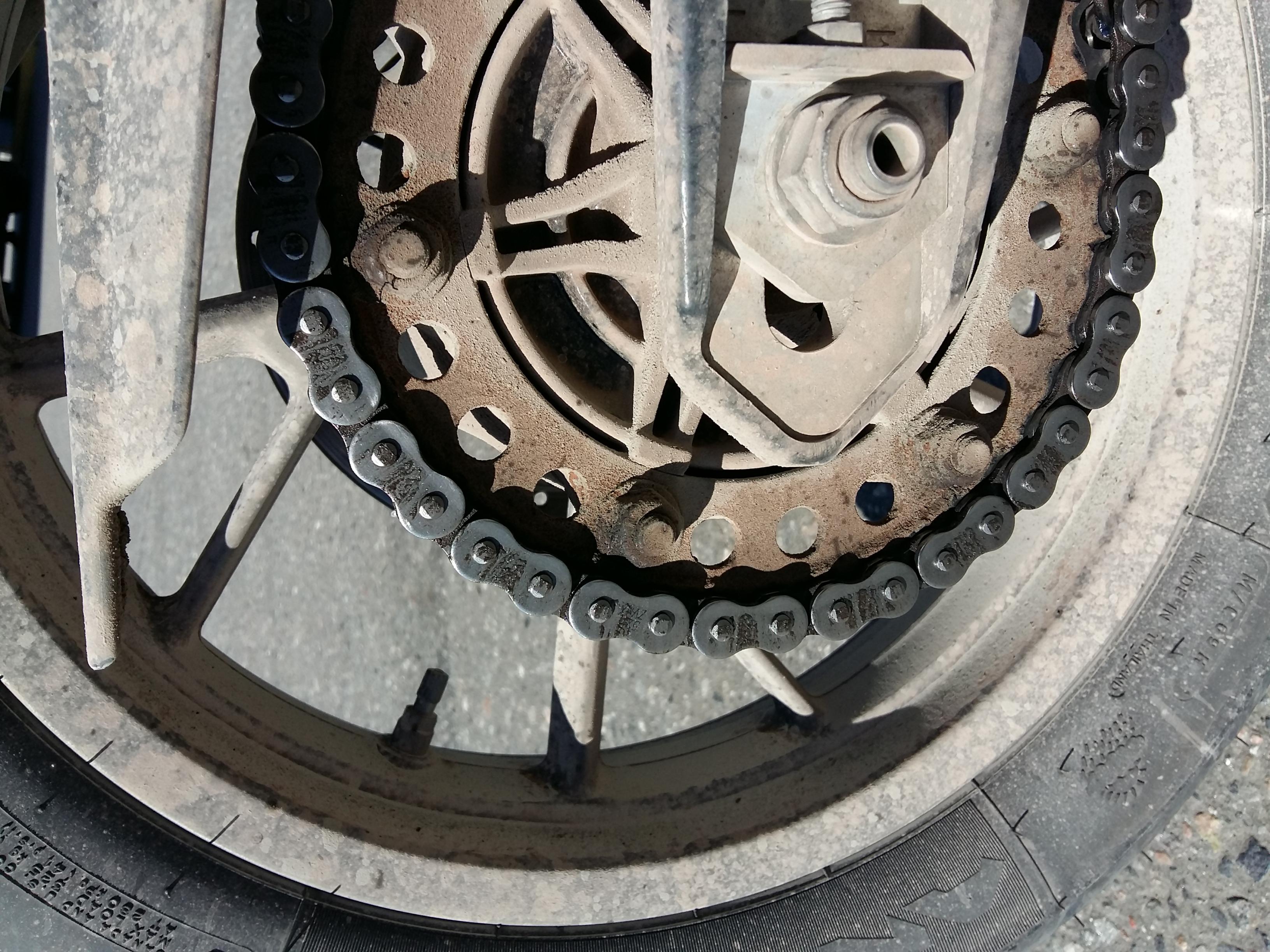

Хочу поделиться опытом использования скотойлера с демонстрацией)))
Мне кажется это фото многое скажет
Поглядите, какая цепочка почти сияет))) а все почему - потому что масло смазки жиденькое и оказывает моющий эффект! И песочек, какашечки не липнут!
Если че - на звезде это не ржавчина, а прилипший песок
У меня на FR был скотойлер, цепь была в смазке, но и все вокруг было в брызгах масла. На след мото не ставил
