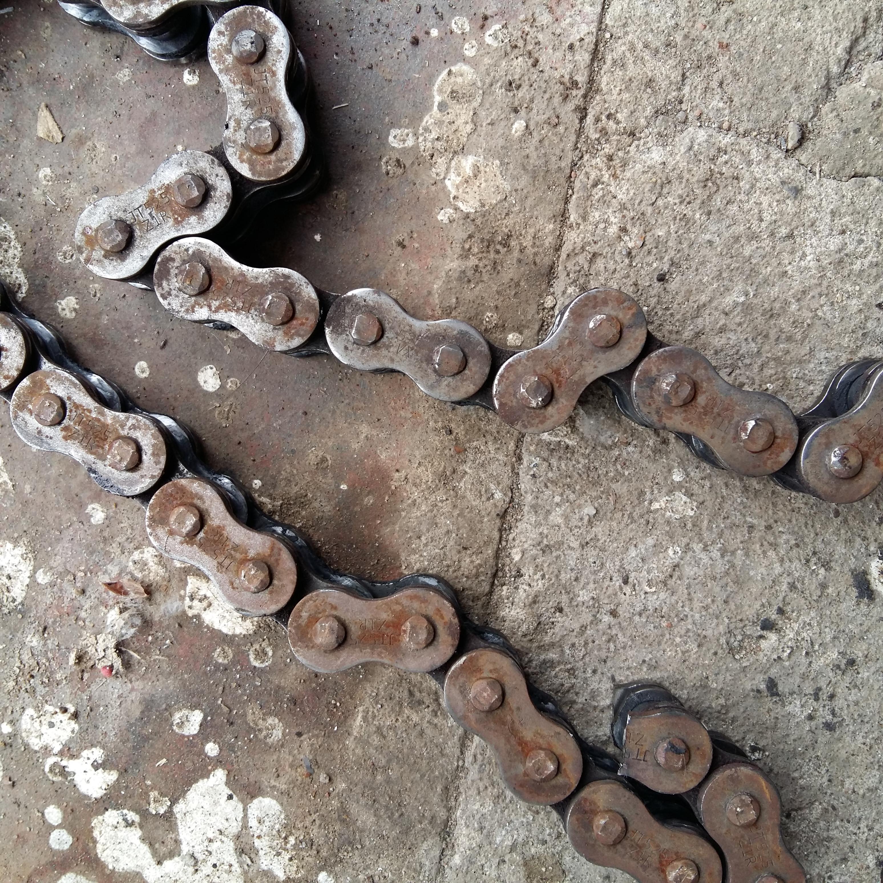

у меня стоит только с внешней стороны и цепь внешняя выглядела все 7тыс км замечательно, как после свежей чистки и смазки. а вот внутренняя часть аж подржавела - туда масло не попадала походу вообще.
(цепь уже дохаживала свой срок, не жалко)

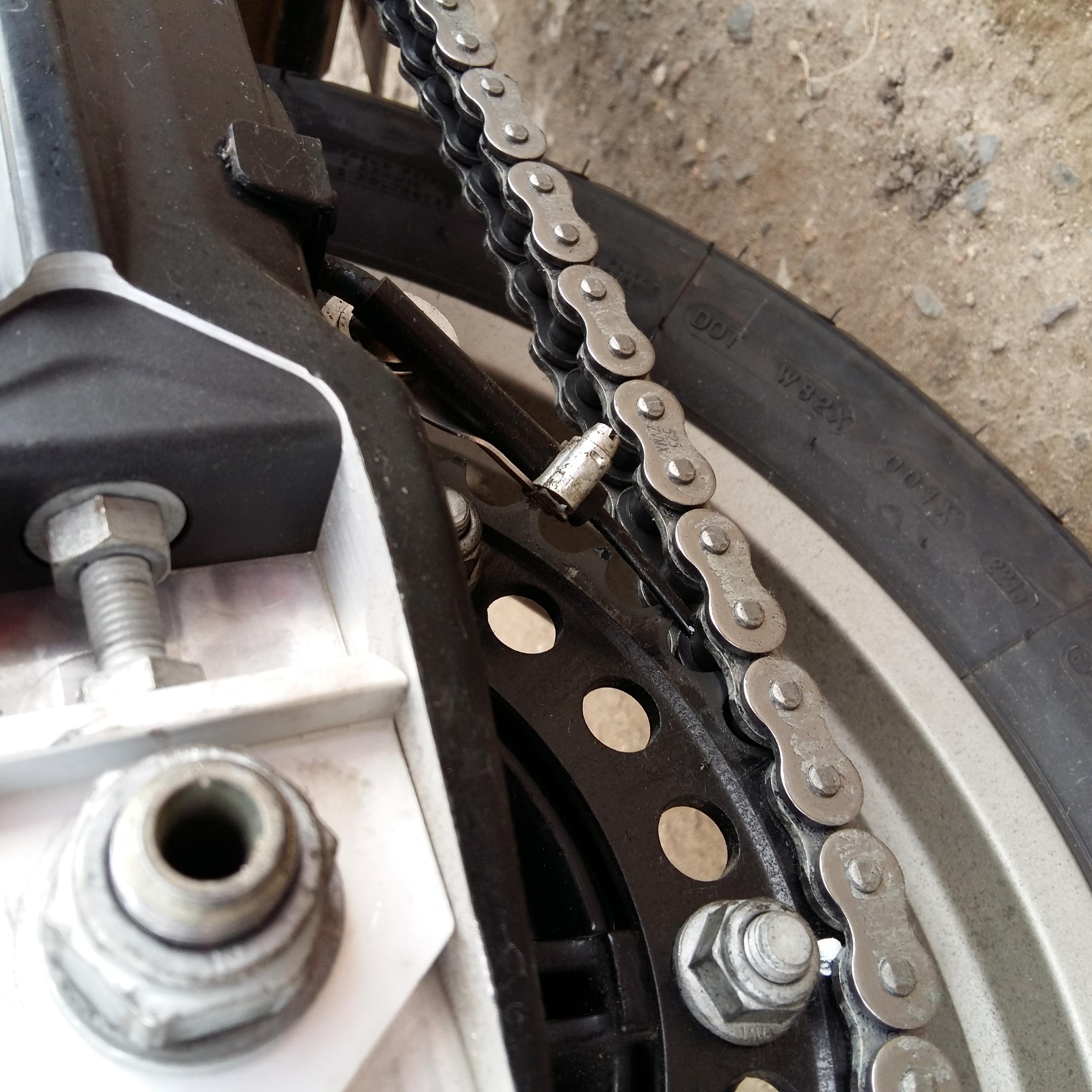

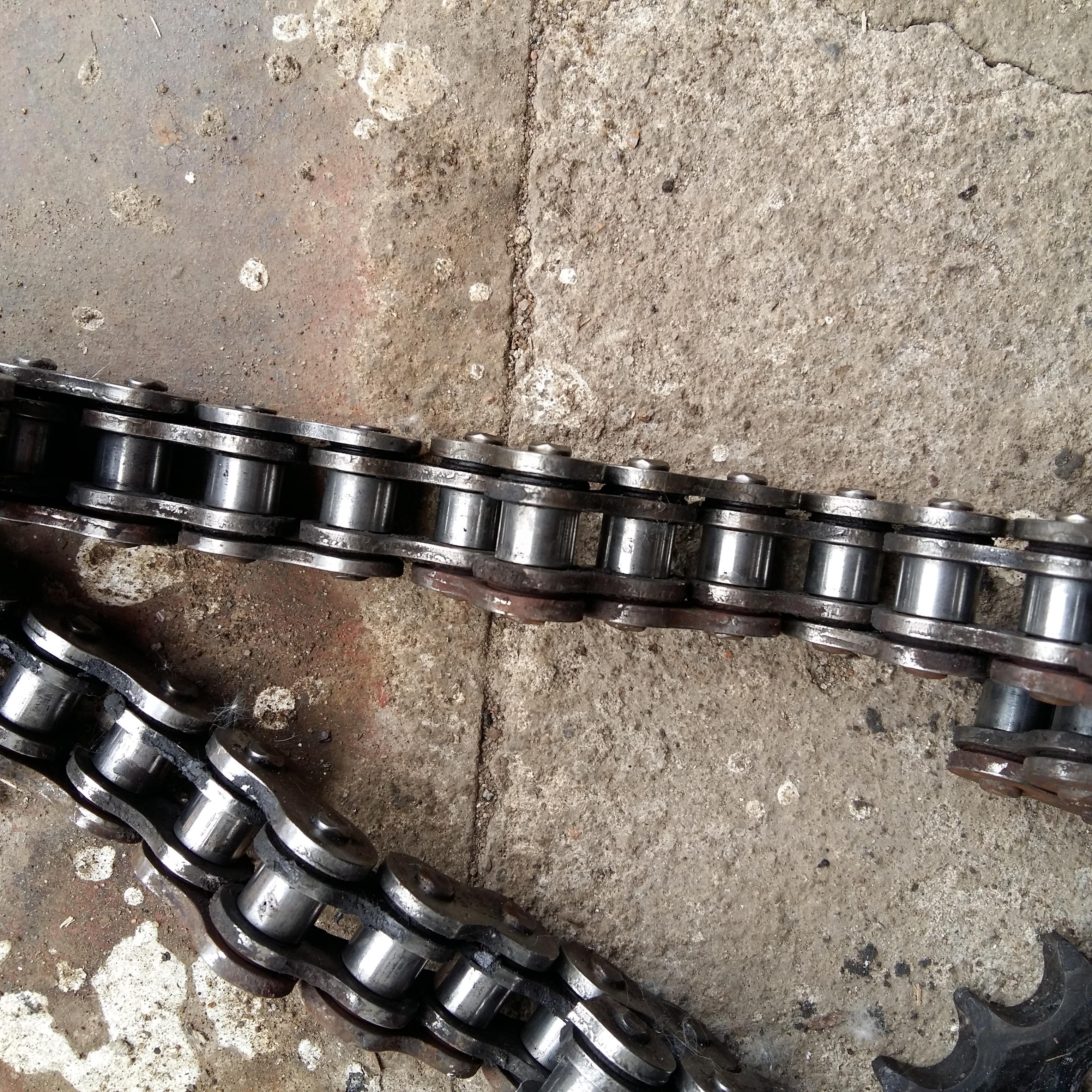

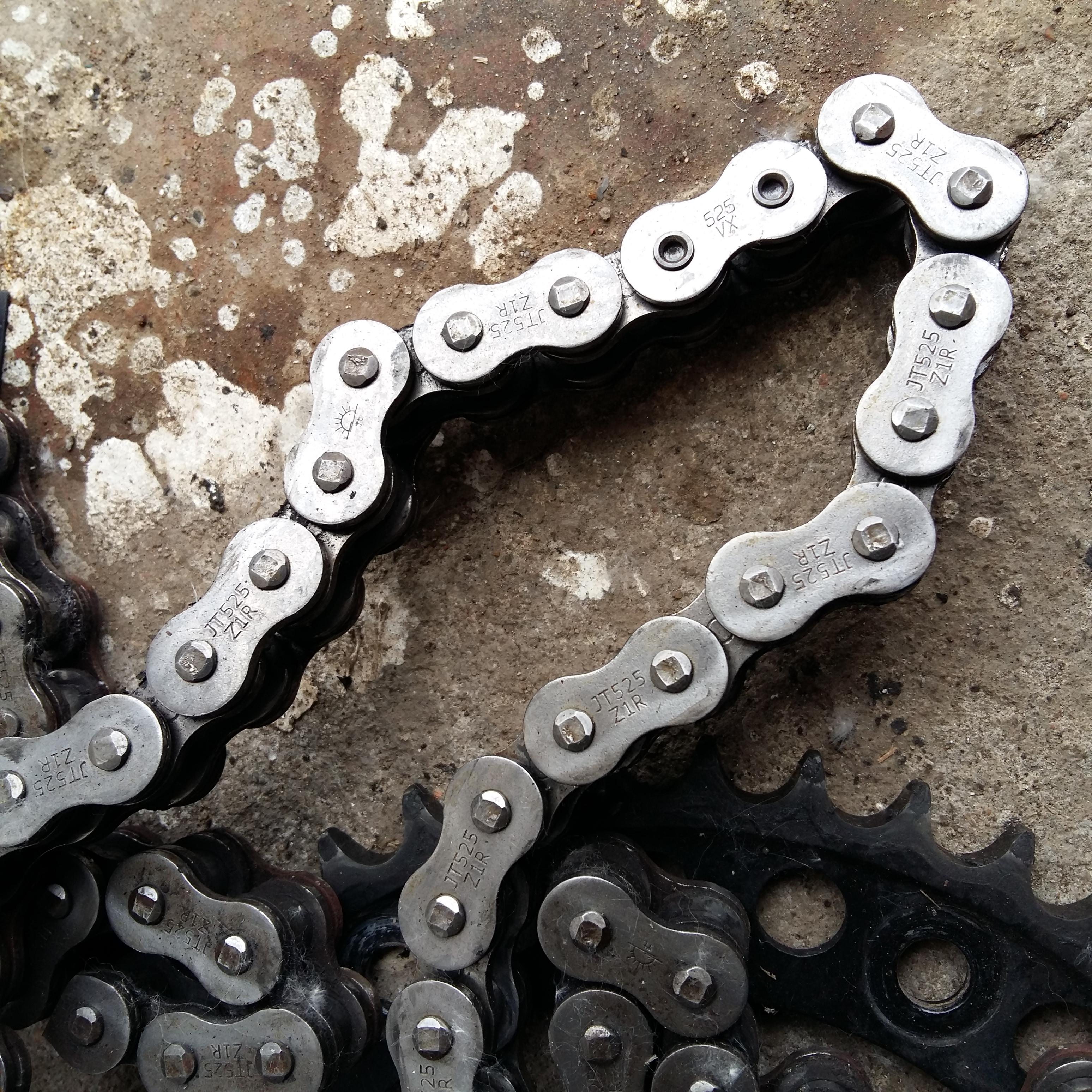

Вот так выглядит старая цепь после 7 тыщ со скотойлером, половина смызывалась, вторая не очень.
а вот так прикреплен писюн, через наколхозенное крепление.
на задней звезде торчат болты крепления с гайками, которые мешают прикрепить писюн напрямую к маятнику, (болты снесут нафиг писюн)
технологичных отверстий на маятнике внизу нет, крепили в точке привинчивания отбойника цепи сверху.
цепа новая, еще в заводкой смазке, DID ZVMX :dance2:

Это у вас хрень какая то...
Я так полагаю что виной тому колхоз с креплением инжектора.
Доберутся руки в эти выходные, поменяю резину, выложу фото своей цепи с пробегом свыше 31 000 км. Инжектор один, капает на ведомую звезду с наружней стороны.
Хотя, возможно, вы поскупились на регулировке смазывания. Это объясняет и ржавую цепь и отсутствие следов смазки на хвосте мотоцикла.

Артем, а как масло попадает с наружной стороны звезды на колечки цепи снаружи, и главное, на колечки с внутренней стороны? Я поставил ПД-ойлер с одной кисточкой, которая по инструкции капает на ролики цепи перед задней звездой - только ролики смазаны, до колечек вообще не доходит((, масло трансмиссионное 90.
Констебль
Да оно и на внешние кольца не должно попадать, но попадает же.
В процессе смазки цепи самое главное понимать что именно требует смазки. Можно конечно мазать всю цепь целиком, хуже от этого она работать не будет. Но для правильной работы вполне достаточно что бы ролики крутились на валиках, все остальное вторично. Да, на сухих резинках цепь хуже гнется, но ресурс её от этого не особо изменяется. Самый лютый звездец наступает когда перестают вращаться ролики опирающиеся на звезды. Тут и звездам быстренько карачун приходит и цепь начинает неравномерно растягиваться.
По поводу трансмиссионки, мне кажется что лучше использовать масло пожиже, оно будет выполнять так же и чистящие свойства.
