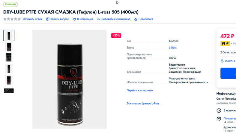

2) Если брезгуете прямым общением с продавцами или еще по какой, неведомой мне, причине не устраивает такой путь, то удостовериться в адекватности заявленного ценообразования на подобные штуки ничего не мешает и другими прикладными способами. Есть секретные варианты: Яндекс и Гугл.
Неосторожное применение любого из них приводит, например к таким штукам:
https://www.ozon.ru/product/dry-lub...1MZX0ypVD_GwluCxXm4DAbNp7cUqntk&sh=tjDCHyY53A
Тот же тефлон...те же 0,4 литра баллон. Не удивлюсь, если один розлив с вюртом.
Цена даже ниже тех 550 руб, за которые мы в декабре 2021 г крайний раз закупались...
И звонить никуда не надо - сами позвонят (если выберете доставку).
Уфф...
P.S. Скриншот, если вдруг Озон по-разному дает ценники.

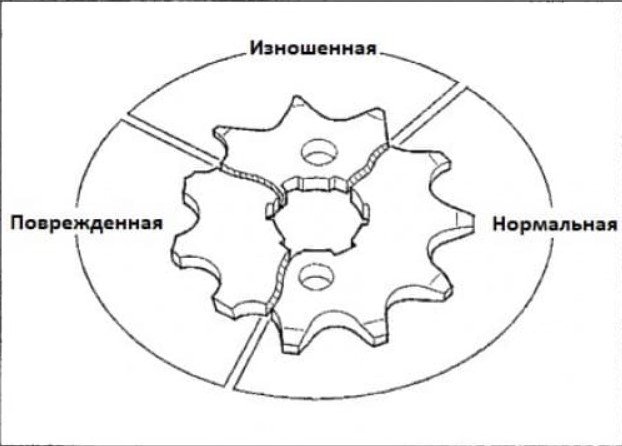

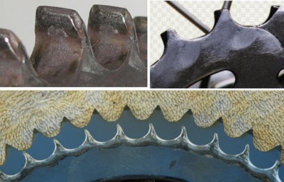

А как вы поняли, что звезды нужно менять? Вот я за цепью ухаживаю, она не вытягивается. Заднюю звезду контролирую на люфт с цепью, а как ведущую звезду проверить и надо ли, ведь замена идет цепи со звездами вместе
draginoid
401
37
Форма звезды говорит о замене
