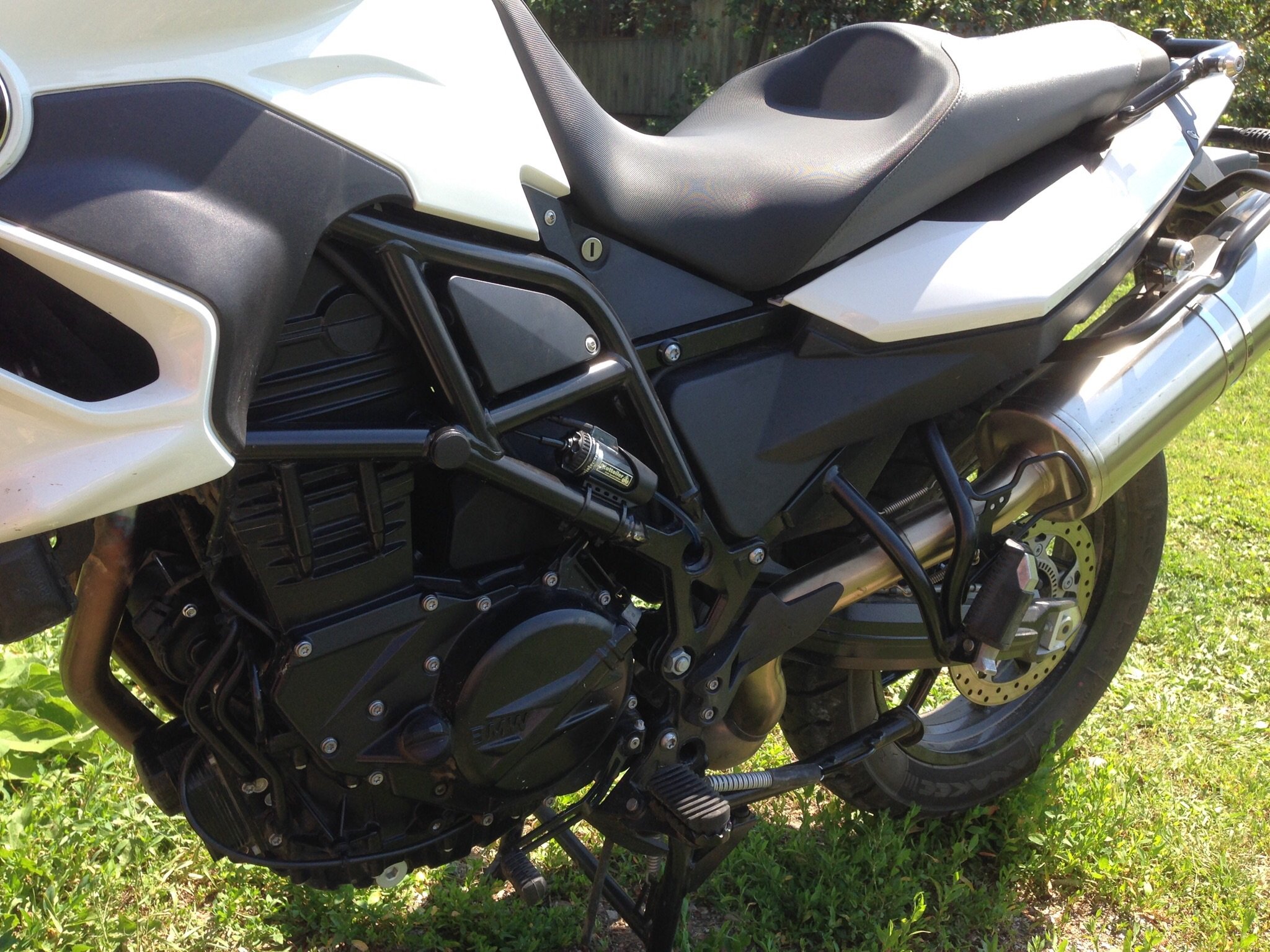

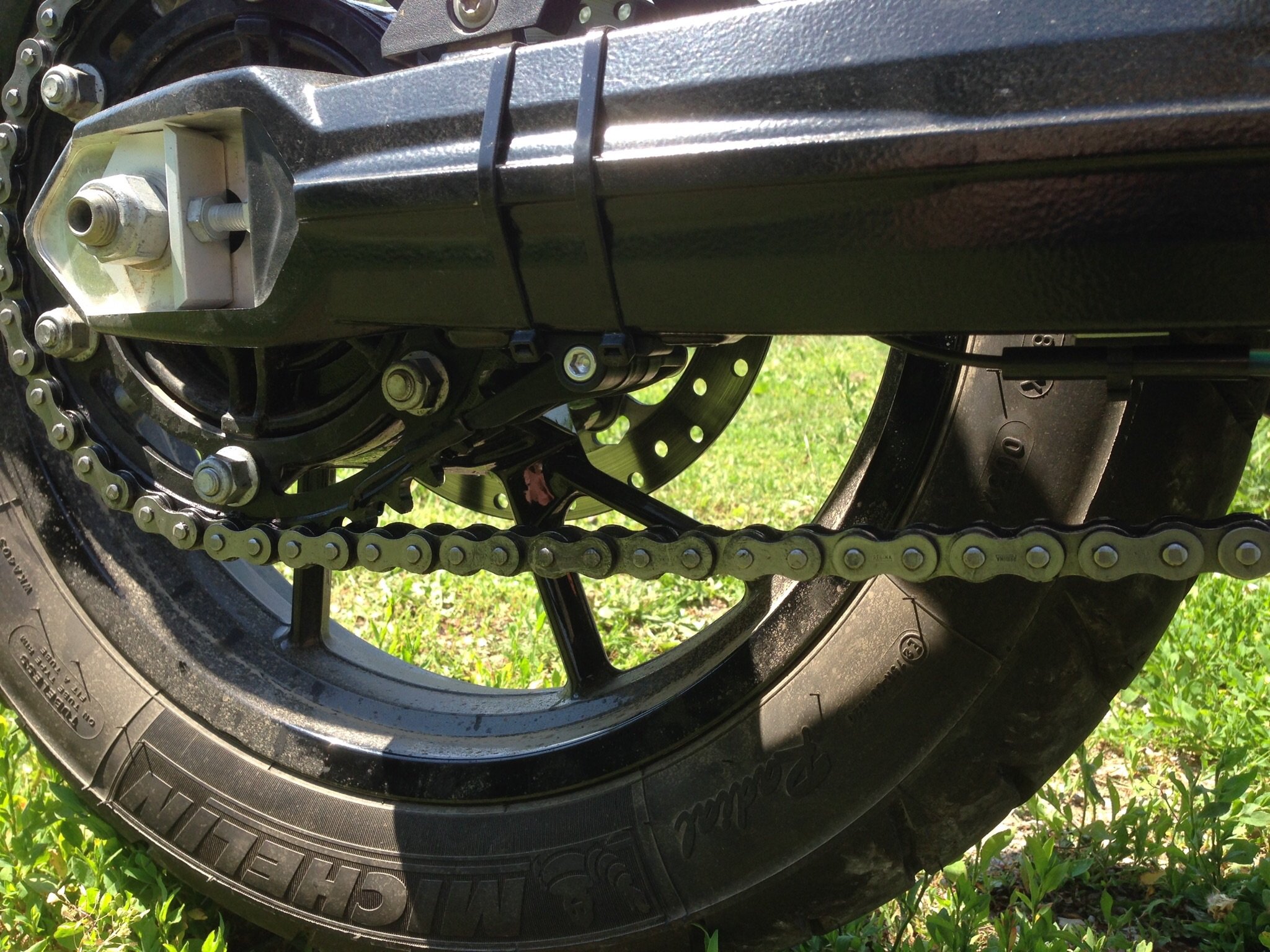

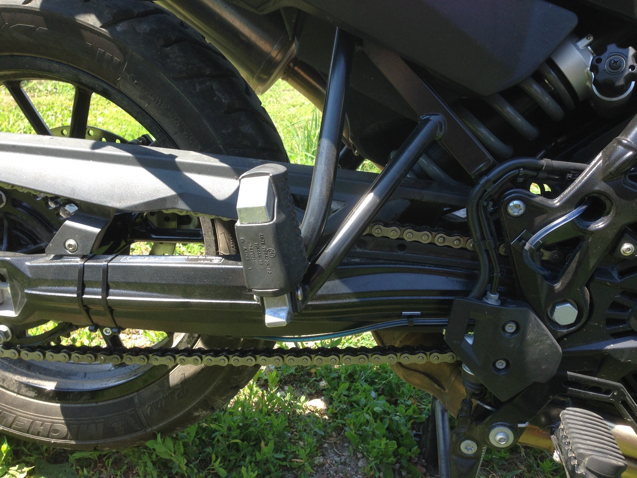

Добрый день. Поставил себе двойной инжектор и скутелер. Делюсь фотками, может кому пригодится. image.jpg
image.jpg место установки бачка
image.jpg крепление трубок

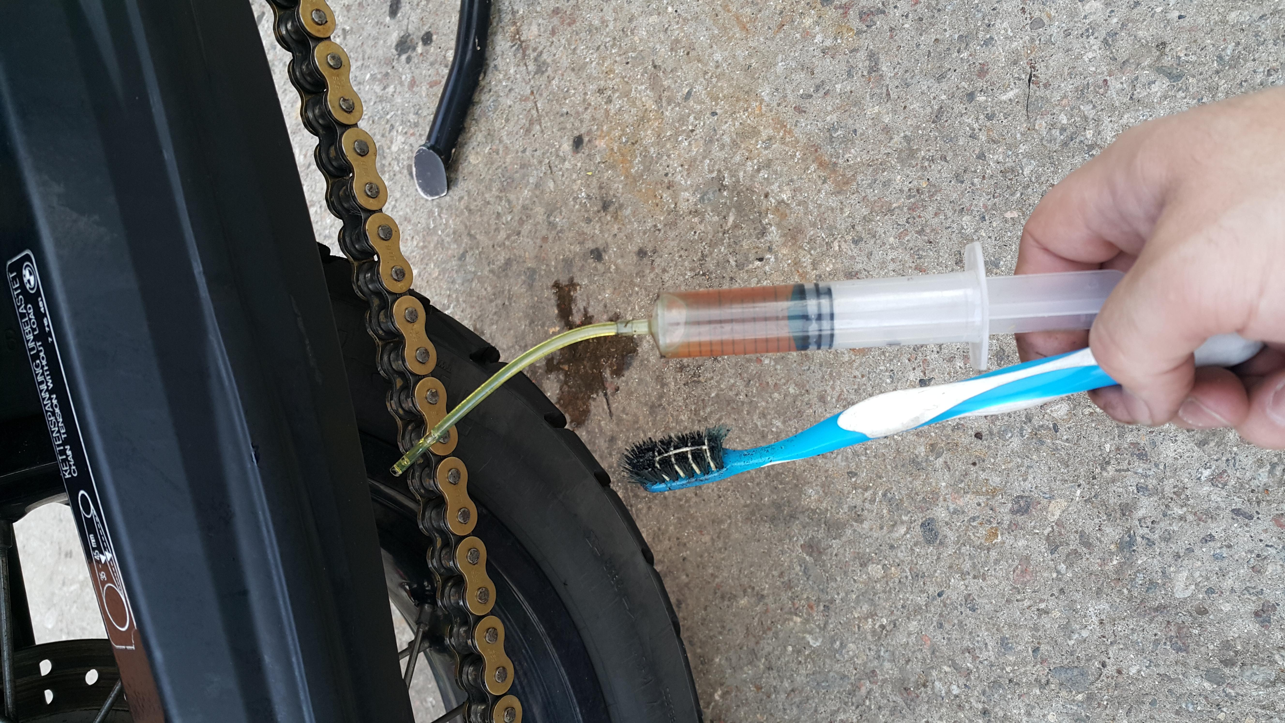

Трансмиссионка. И сразу на цепь.
Купил в аптеке шприц большой + нашел кусок капельницы. Без нагрева, по маслу, натянул на шприц.
Одной рукой держу\давлю шприц, другой кручу колесо. Сначала с одной сторону "увлажняем" цепь, потом с другой. Как двойное сопло скотойлера.
А щеткой излишки собираю и растираю равномерно.
Цепи кстати 15000 пробега. И отмыта просто мойкой. Когда керосином через Кетенмакс - выглядит как новая.
PS Как бонус. Раньше падлы кошки приходили моц метить, чем только не отваживал. А трансмиссионка воняет видимо для них неприемлемо . . Нет больше кошаков рядом :)))
