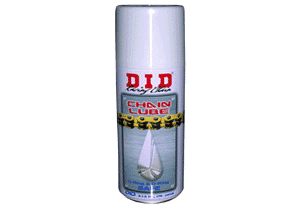

Мыл раз в сезон обычным бензином и кисточкой. Цепь прошла 32000 км, Потом не знаю, мопед продал.....Мазал DIDом

Бензином не очень хорошо для сальников, но тем не менее удивительно что столько цепь прошла..круто
