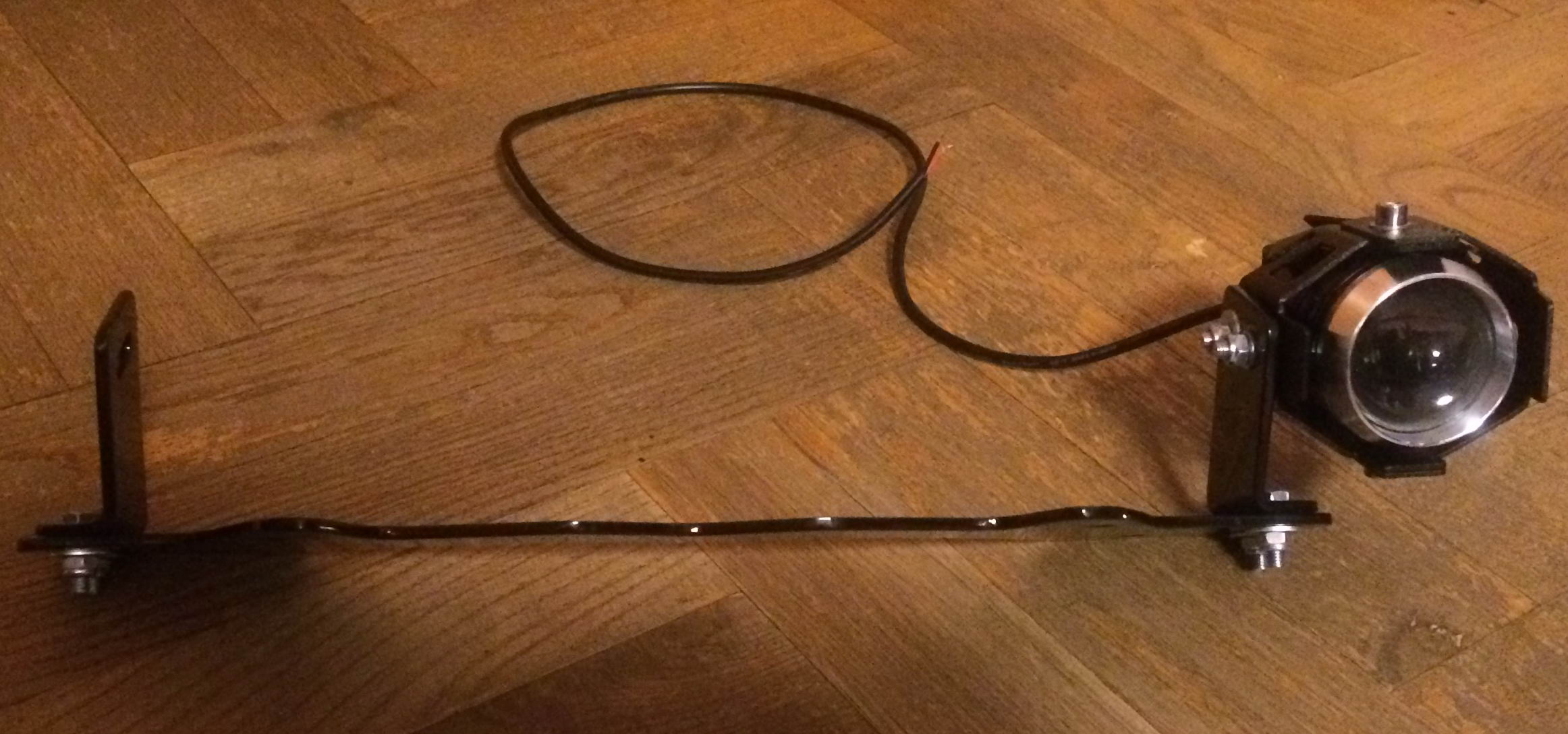

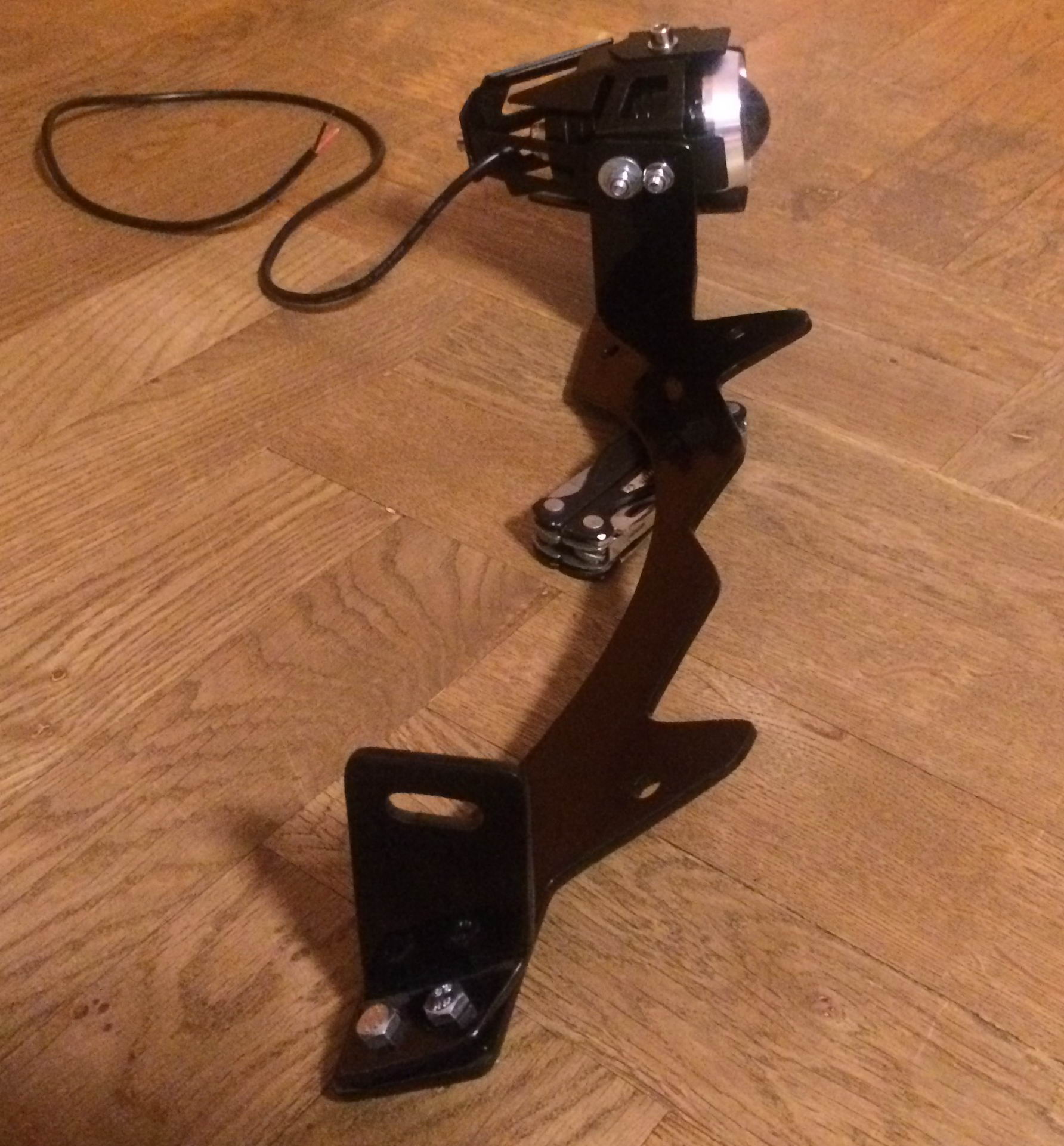

В итоге из того что уже было сделано, переделал мне товарищ на вариант а-ля туратеч :)

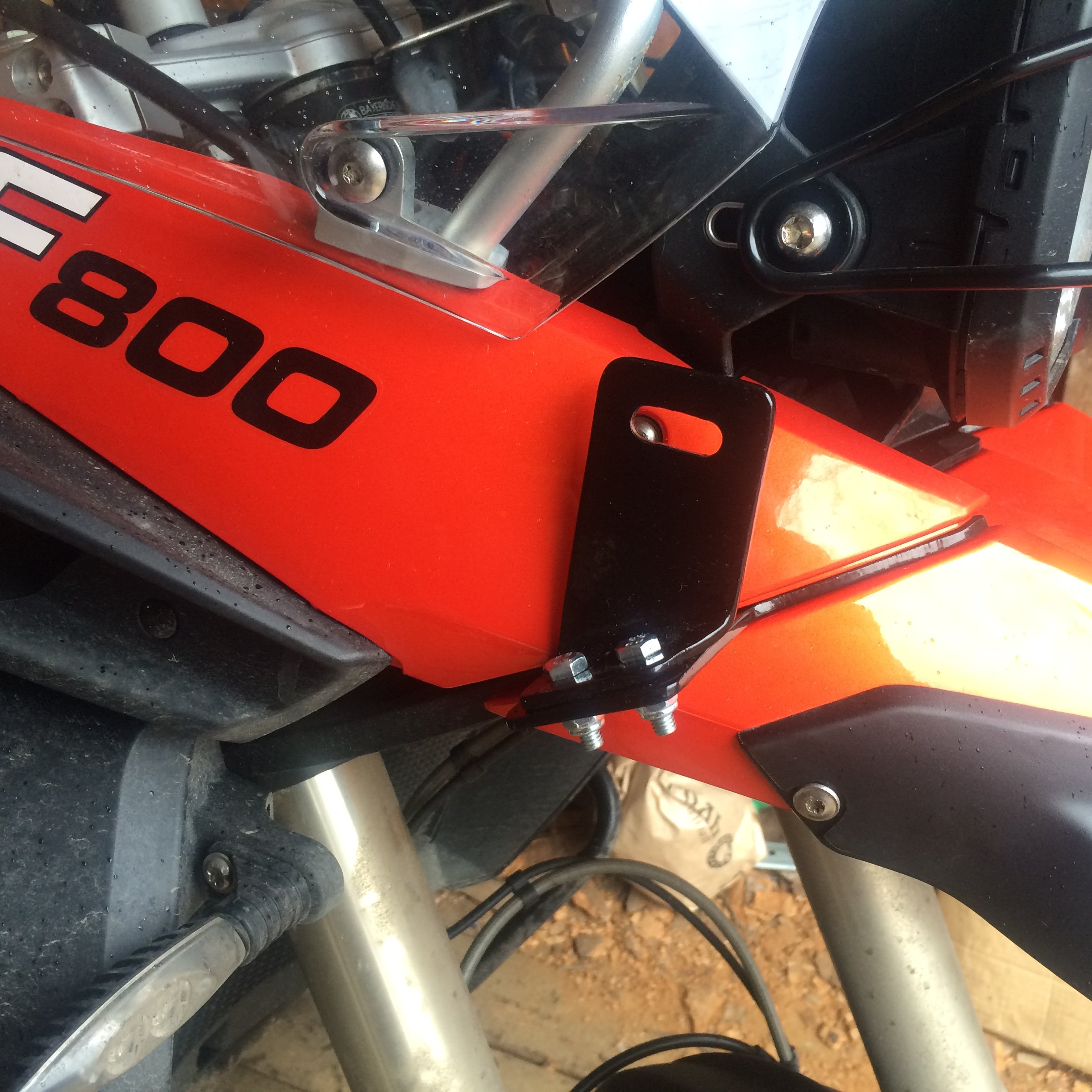

Отдельно примерял кронштейн и уже потом для теста точечные светильники дома (их заменю видимо, слишком узко светят, с рассеивателем лучше будет точно, надо хеллу поискать))
Зато теперь гораздо ближе к телу мотоцикла будут фары.
Потом, как все вместе соберу, добавлю фото. Если кому надо подобное, товарищ может еще сделать.

Новые крепления такие же, как Туратековские? По фото выглядят хлипковато... Не будут трястись? В сопроматах не рублю :)
Oleg-VBZ
99
Москва-Балашиха
Если вопрос ко мне - то это "а-ля" туратек) В "ушах" крепления там для меня товарищ делал просто продольные отверстия, куда прошли два болта от фары, а люфт позволяет повернуть фару вверх-вниз и потом притянуть гайками. На туратеке там два отверстия, как у автора темы. Но я точного размера межосевого там не знаю.
По прочности по идее все должно нормально, консоль небольшая, алюминий 4мм. Можно и из нержавейки сделать вроде как)
Опыт эксплуатации покажет чего и как))

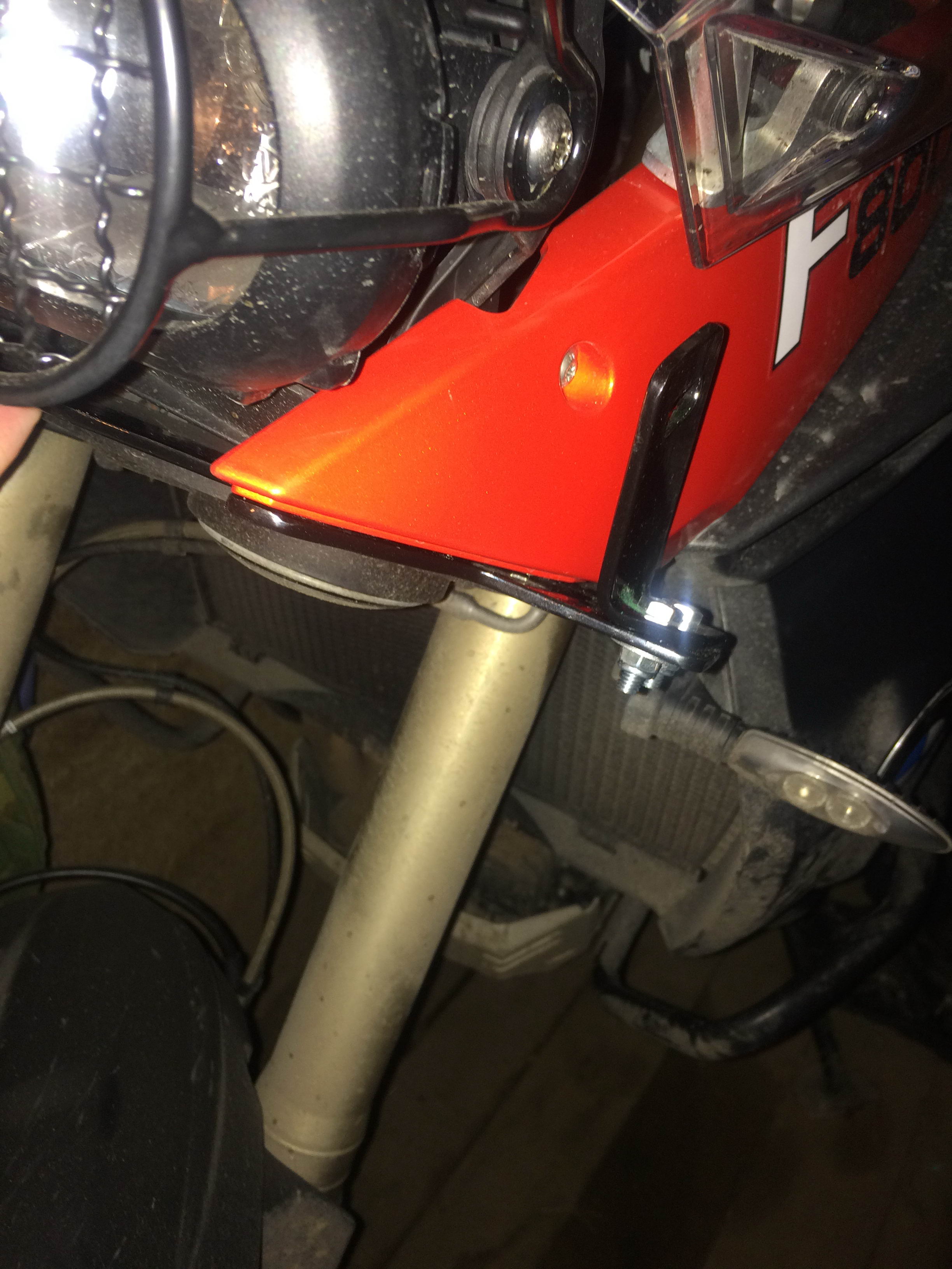

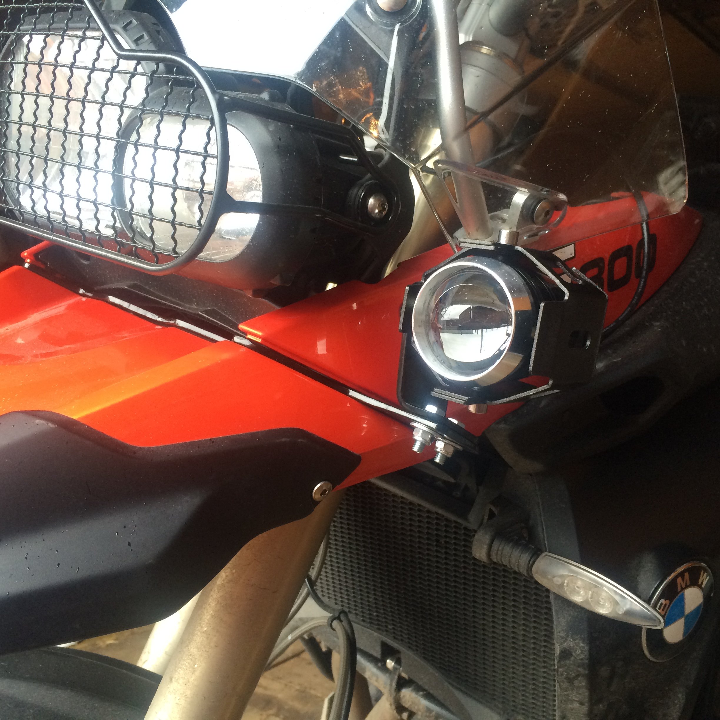

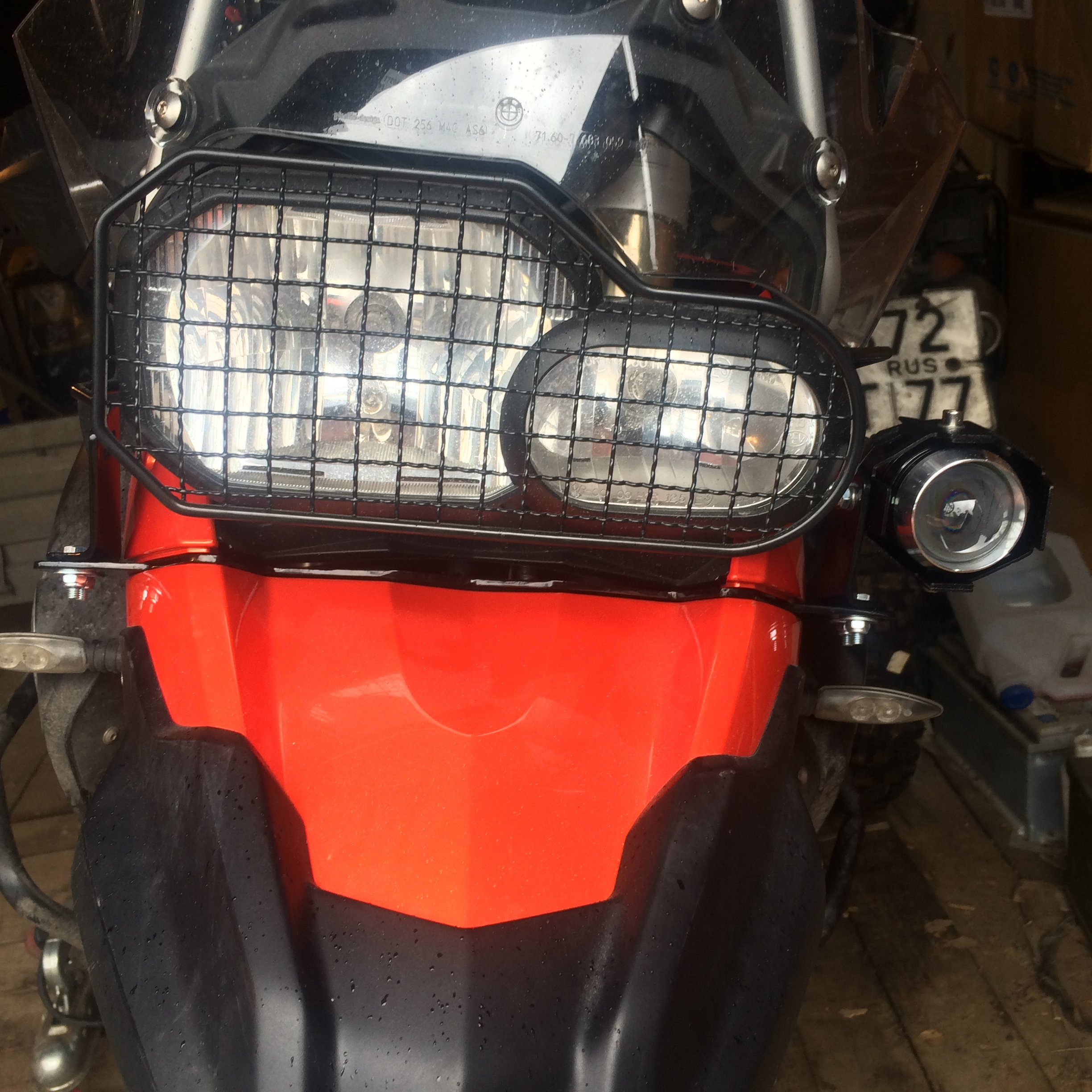

В итоге наконец добрался до вчера гаража, прикрутил кронштейн, пока некогда электрикой заняться было. Вроде так не должно при падении задеть?
