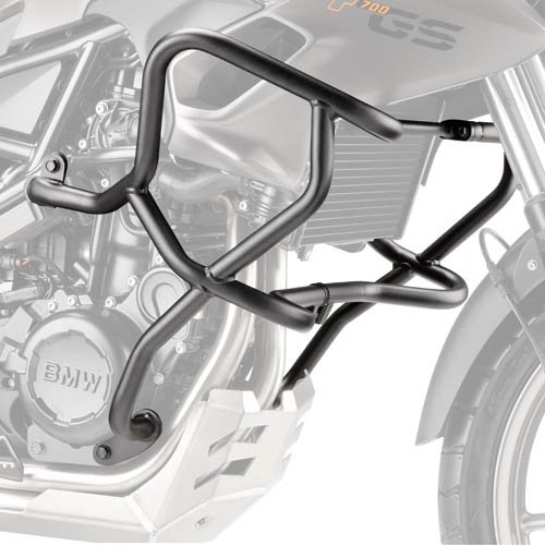

У меня 700-ка ... дуги стоят GIVI, как на видео, которое я выкладывал выше (брал тут: http://www.beastmw.ru/shop_new/index.php?productID=5193)
подходят такие дуги на F650GS, F700GS и F800GS как я понял ...
Долго подбирал ... на мой взгляд самые адекватные по уровню защиты ... как ног так и пластика + есть перемычка у радиатора, на которую можно пришпелить сеточку + удобная площадка для крепления доп. света + подшипник скольжения который демпфирует удар (см. отчет в теме aftermarketparts краш теста аналогичной модели, но не такой высокой - на предпоследних страницах)
короче бери - эти дуги классные и не очень дорогие :wacko2:

Когда мотоцикл лежит на боку - руль в землю с ними упирается или нет? Потому что если упирается - его (руль) при падении погнет, и с большой вероятностью сорвет пластмассовую защиту рук, помимо этого будет поврежден пластик спереди и сзади, если не стоят крепления под боковые кофры, так же может пострадать ветровик, это уж как упасть..
Проходил этот вариант с стандартными дугами. В плане защиты лучше туратек, причем верхние + нижние. Они выдерживают в меру серьезные падения без повреждений мотоцикла и, собственно, самих себя. Да и выглядеть семисотка с ними начинает повзрослее :)

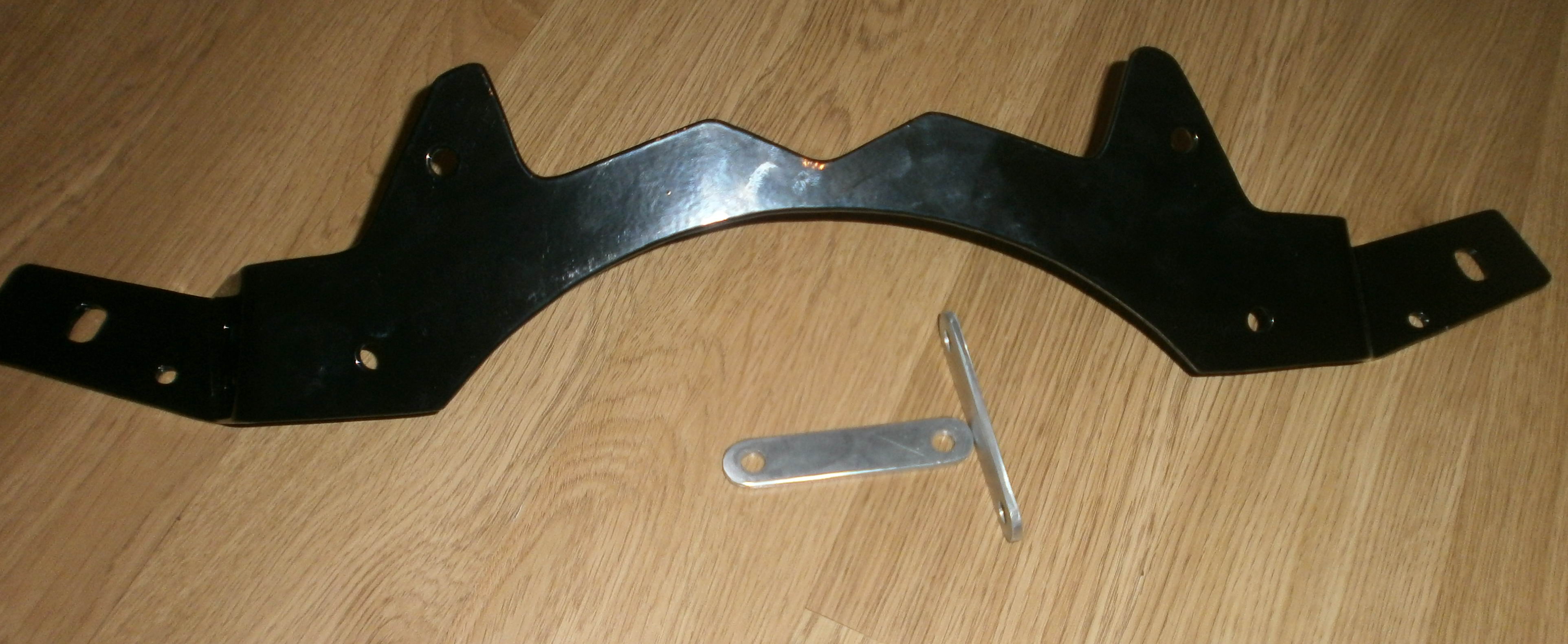

С крепежом оказалось все чуть потуже, 3х миллиметровый алюминь найти было посложнее и подороже.
Привет!
Спасибо за отчет. Я перед самым НГ купил этот, надеюсь, прекрасный мот :) и, начитавшись отзывов, пока зима стал думать о доп свете.
Понравился этот кронштейн, но цена как-то не очень :)

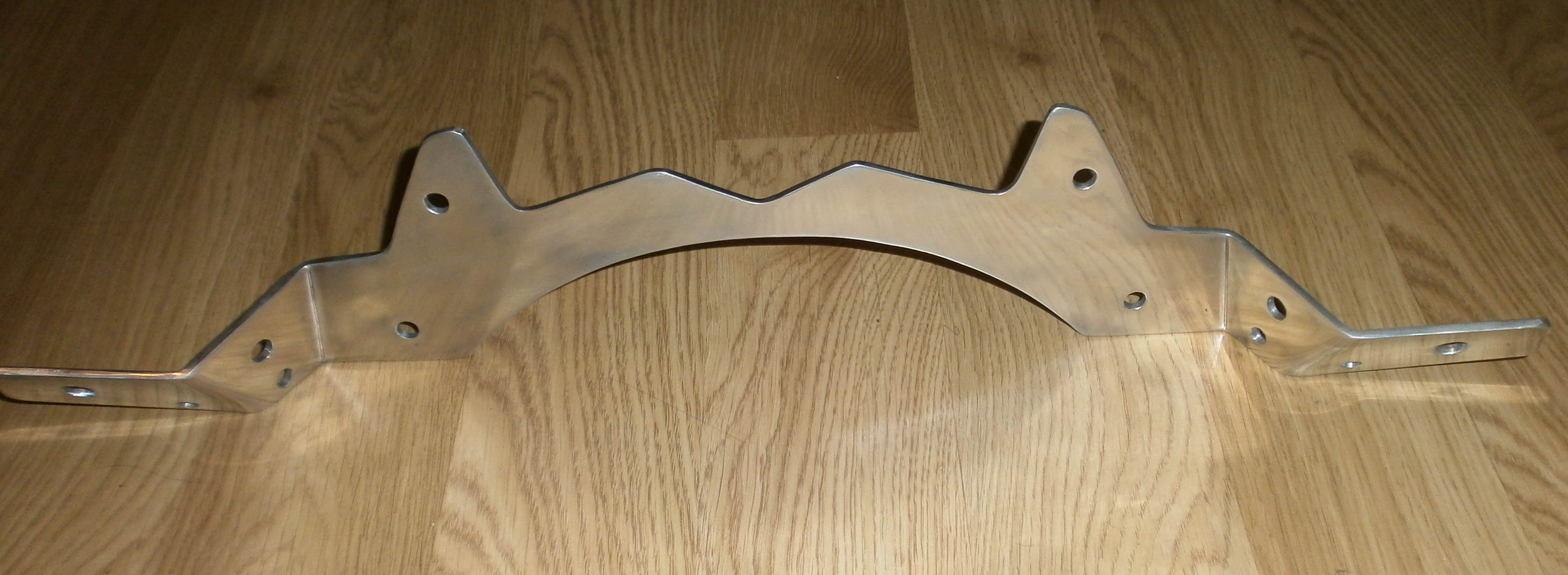

В итоге нарисовал в 3Д подобный и знакомого попросил сделать. Получилось что-то подобное как у тебя (см.фото ниже, вторая фотка - это он его покрасил и добавил пластины, чтобы клюв не оторвался). На мотоцикл еще не ставил, потом сделаю отчет.
Интересно будет почитать продолжение по электрике, мне это еще предстоит :)

Насколько я понял у тебя этот кранштейн чуть пошире получился чем у туратека с которого я снимал мерки. Думаю что при подении можешь достать ей до земли.
Но так неплохо вышла пластина!) из алюминьки? Или сталь?

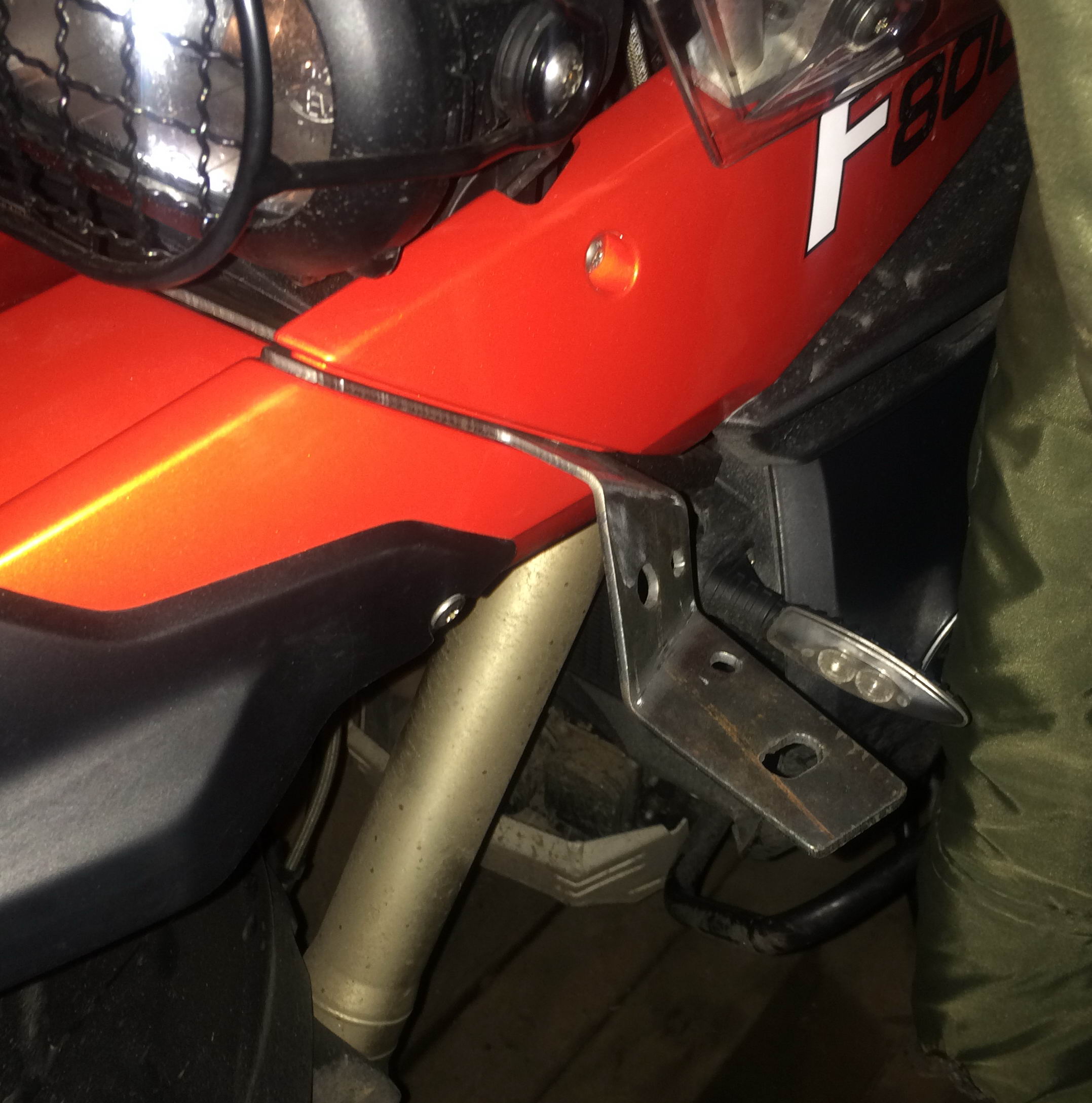

На счет достать при падении - не знаю даже, не думал в этом контексте :)
Больше меня беспокоит, что поворотники могут стать плохо видны. Думаю перерисовать загибом вверх.
Мне изначально товарищ по моей развертке для тестов сделал на плазме в железе, я уже на фото после примерки увидел, что поворотник частично прикрывается (фото ниже). Надо будет до гаража дойти, примерить, еще раз внимательно посмотреть.
То что на фото выше уже алюминь, 4-ка.
