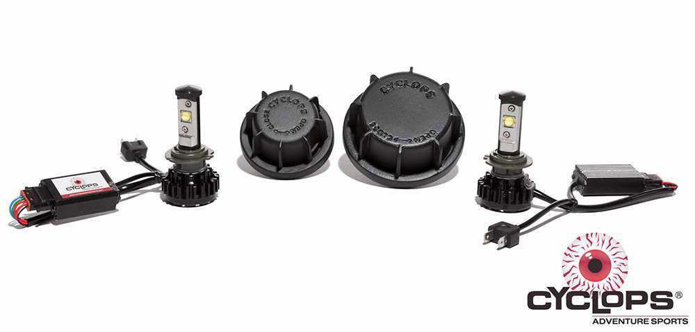

Есть кстати вариант чуть дешевле с заменой на диодную лампу с охлаждением.
ставил, описывал в теме про 700-го. в итоге лампу в ближний вернул обычную - лед не фокусируется и слепит. наверняка путем перебора нескольких десятков разных лед можно найти ту которая даст нужный пучок, но это больше лотерея
а в дальний хорошо встала - светит хорошим пучком

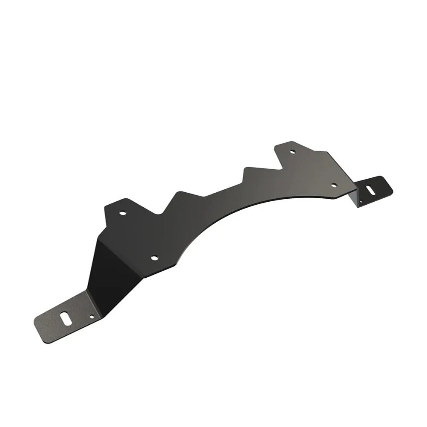

Здравствуйте, есть у кого опыт падения с пластиной-проставкой на f650gs twin?
А то ставить страшно, широкая и крепится по сути в пластик, и в случае падения впечатление что свернет за собой половину клюва разломав место крепления.
UPD: был опыт падения с оторванным поворотником, отсюда и переживания что заменой одного поворотника в таком же случае не отделаться
