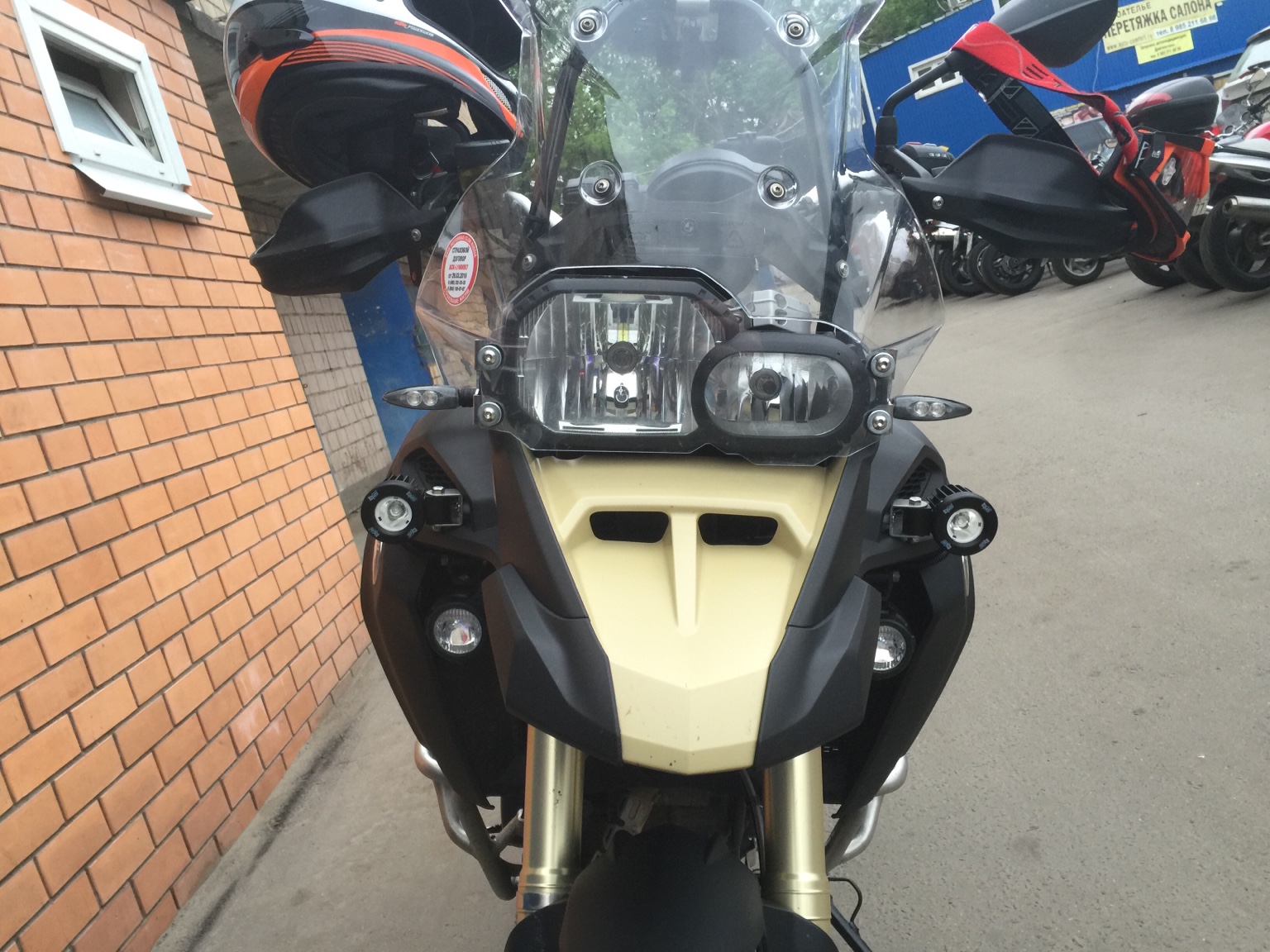

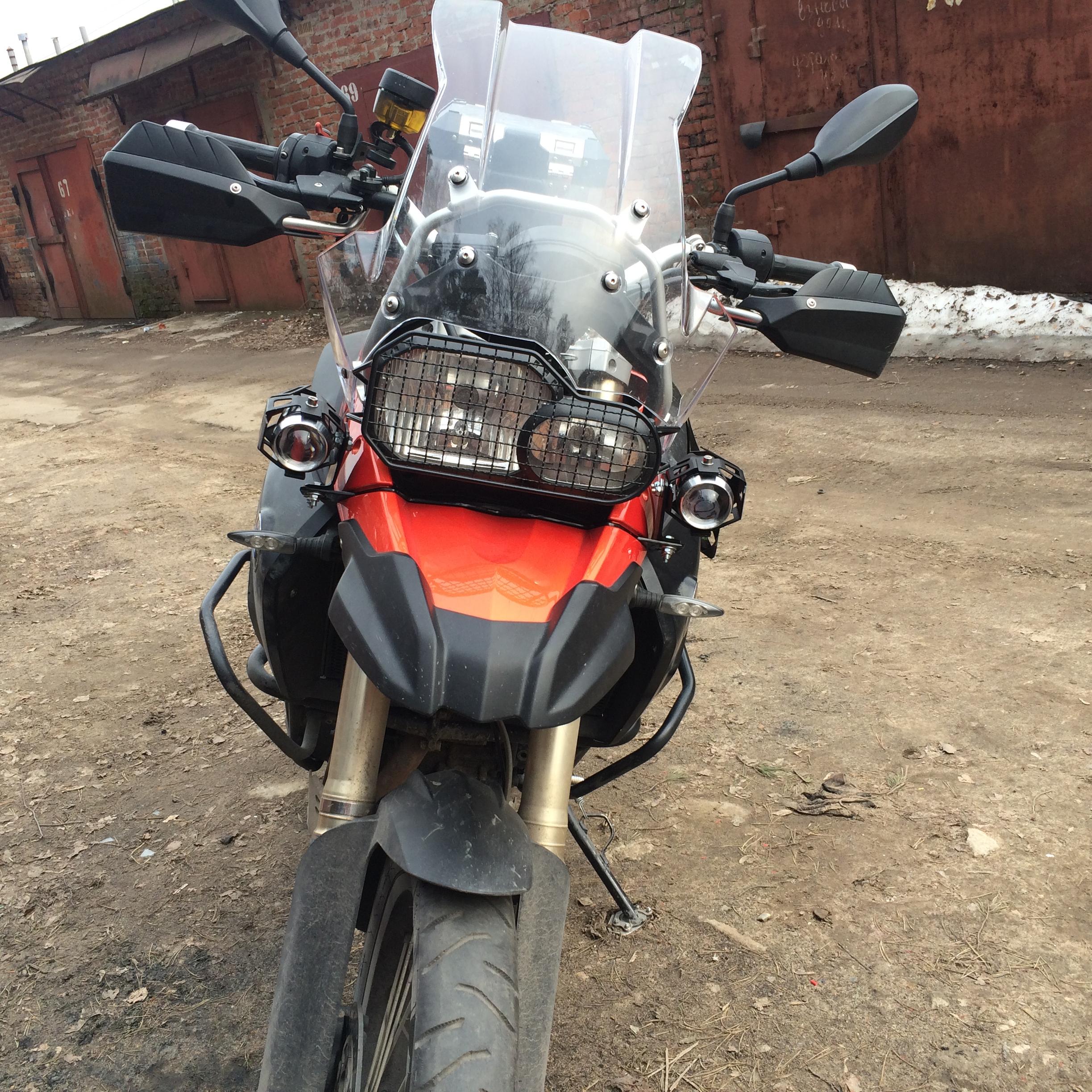

Наконец добрался сегодня до электрики. Решил сделать все по схеме, как у Владимира, с тем же реле, с тем же уменьшением объема))))
Владимир, огромное спасибо!!!

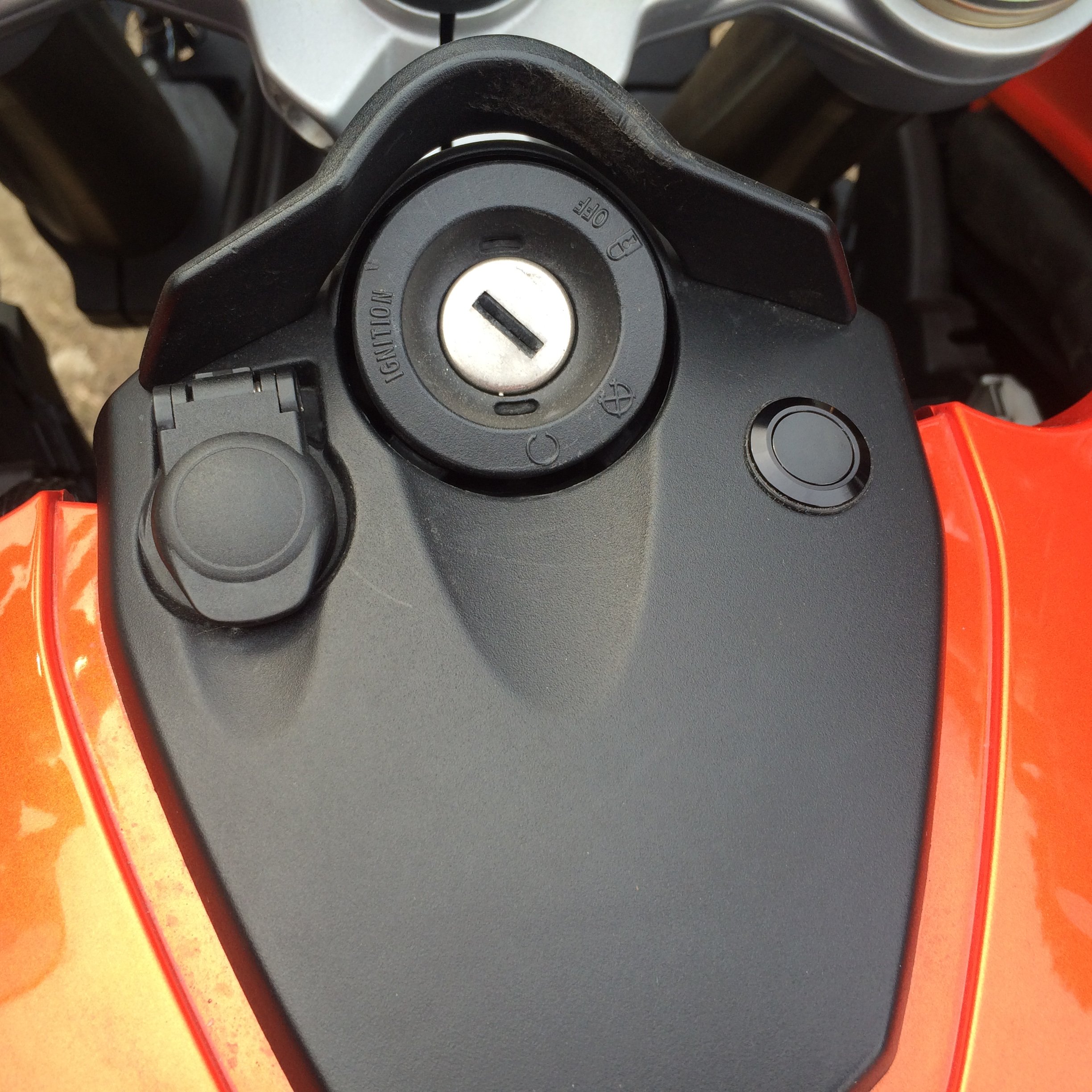

Кнопку только не стал в пульт внедрять, сделал на панели)
Фары в качестве теста, предварительно их модернизировал (изменил фокусное расстояние до светодиода), чтобы пучок был более широким.
Oleg-VBZ
99
Москва-Балашиха
В общем по результатам поездки в Грузию могу сказать, что кронштейн, фары, электрика и т.д. выдержали испытания грунтовками, дождем, градом, бродами на ура :smile:
Ничего не разболталось, все работает, фары на кронштейне не трясутся :smile:

Главное - правильная кнопка.

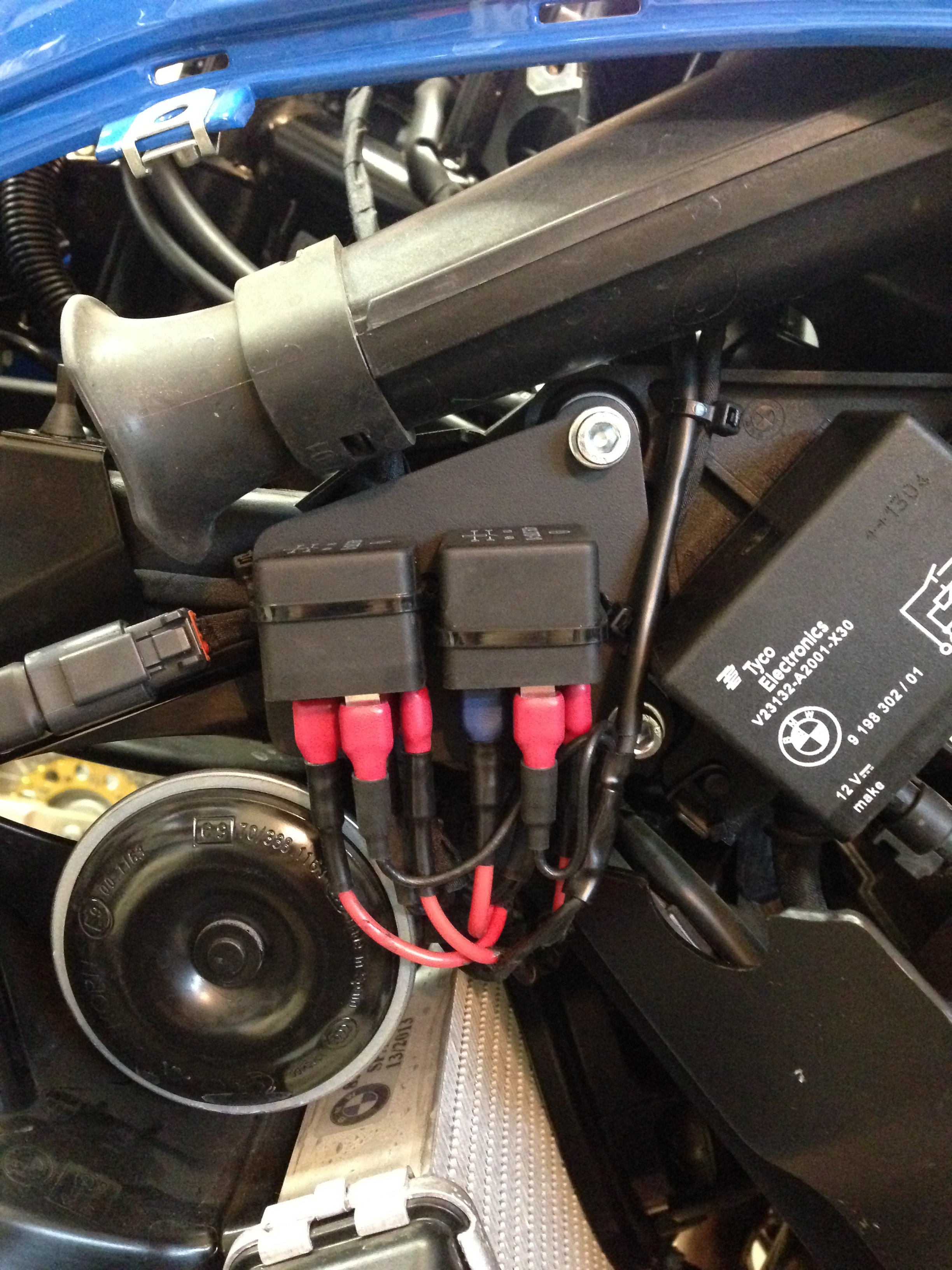

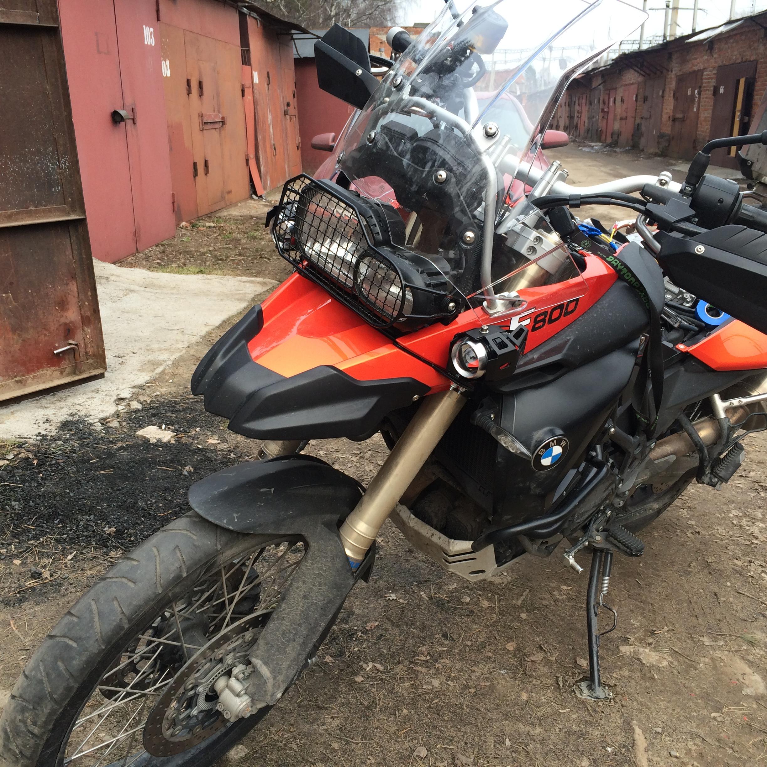

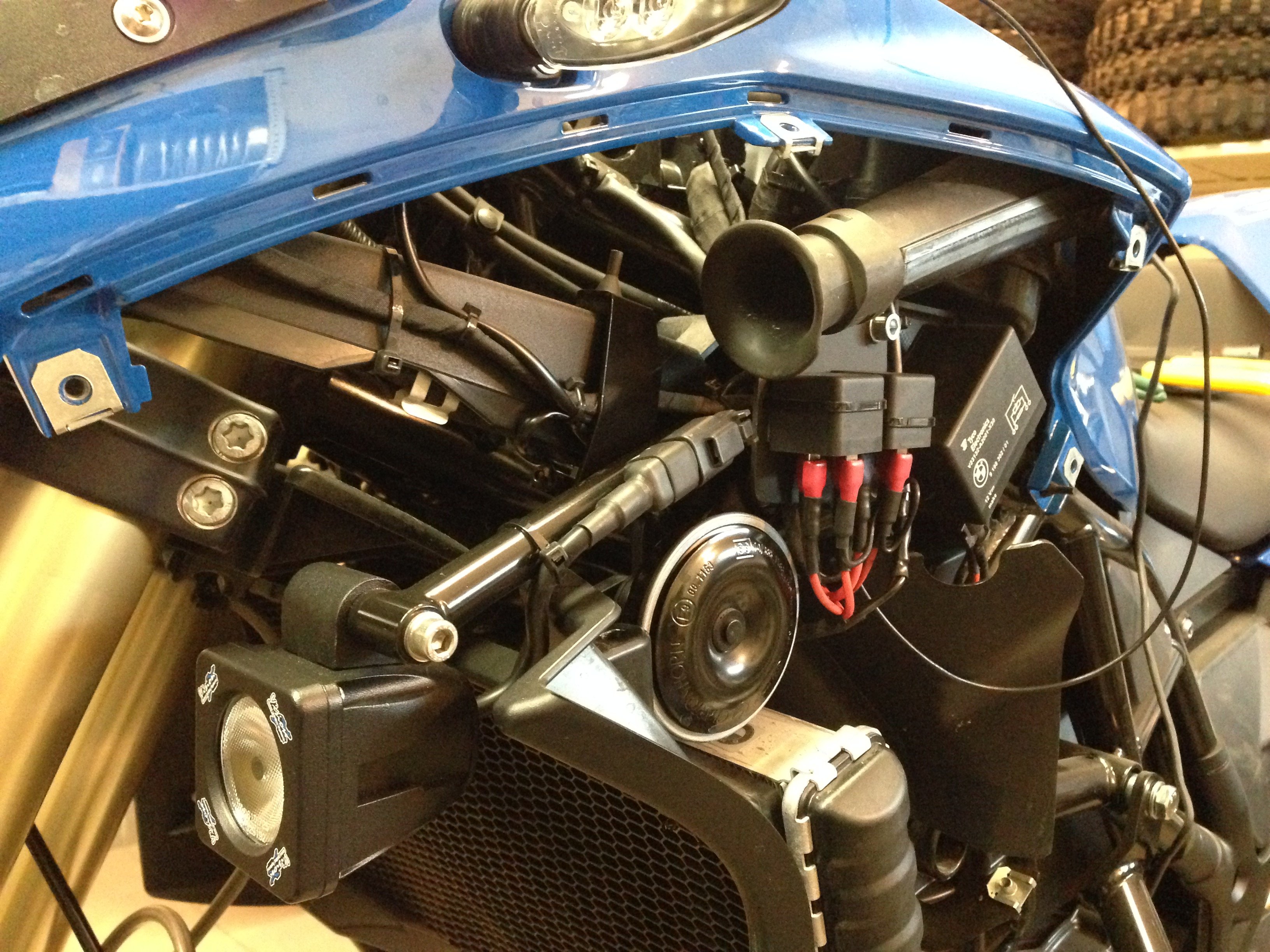

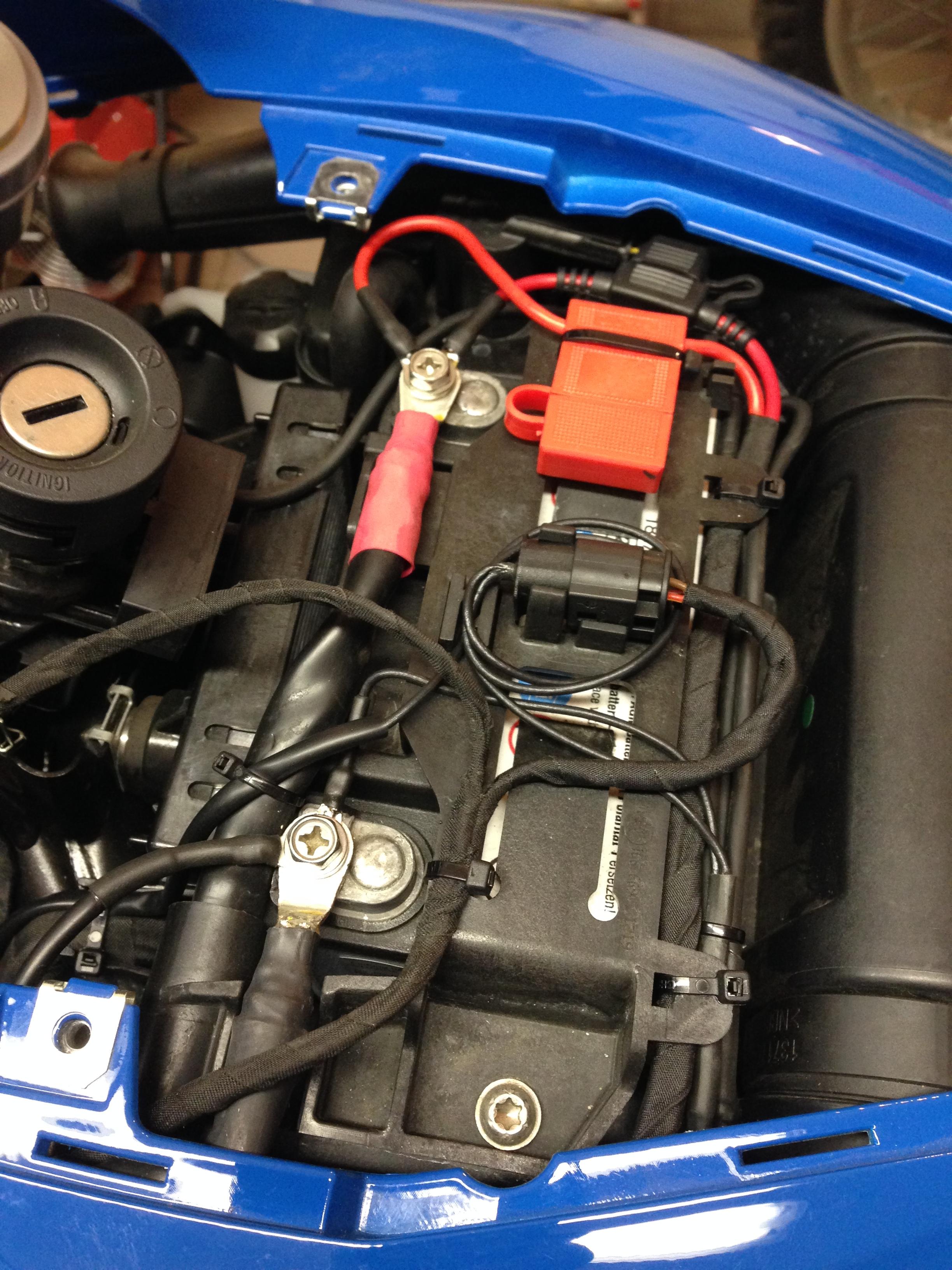

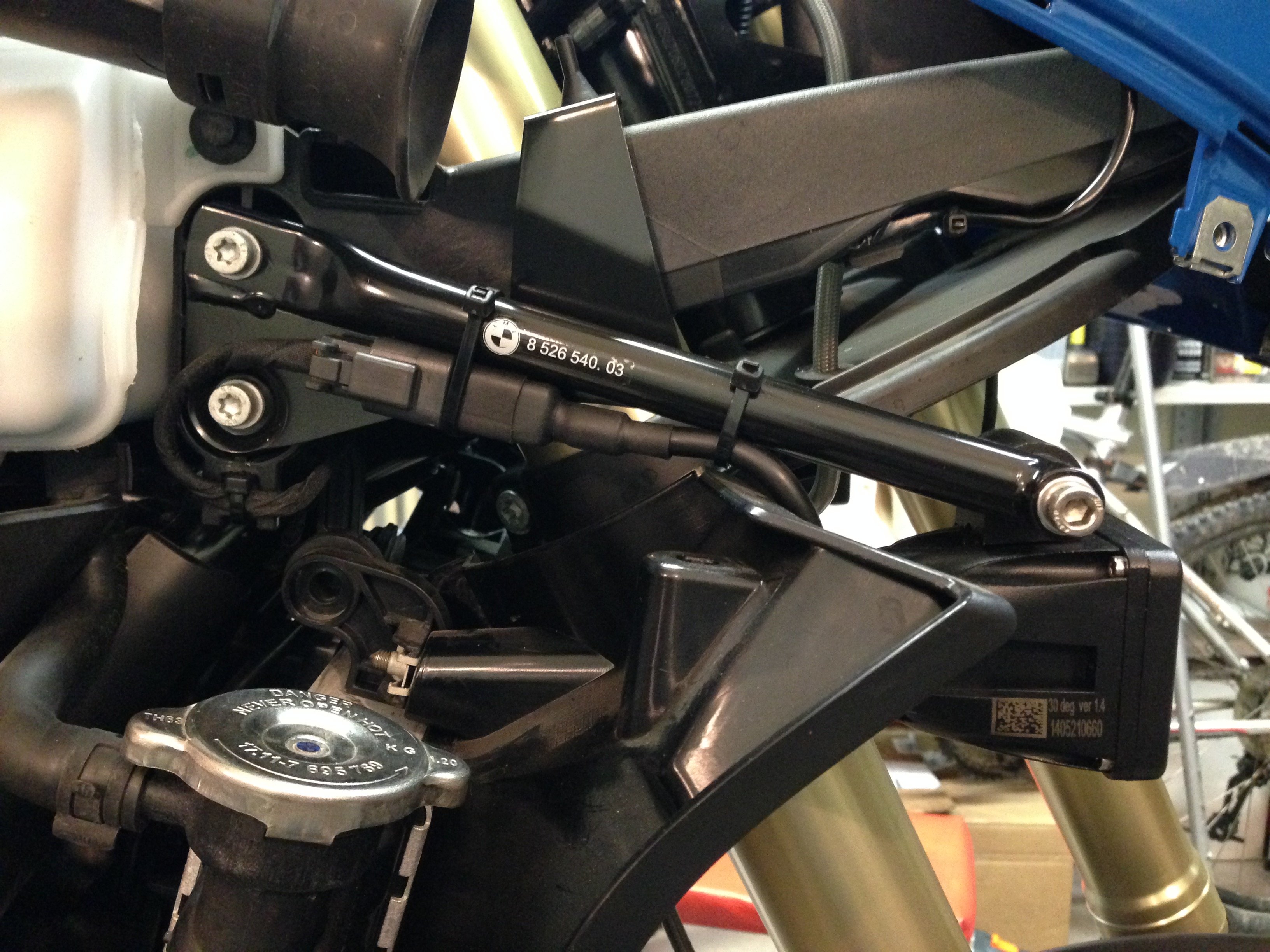

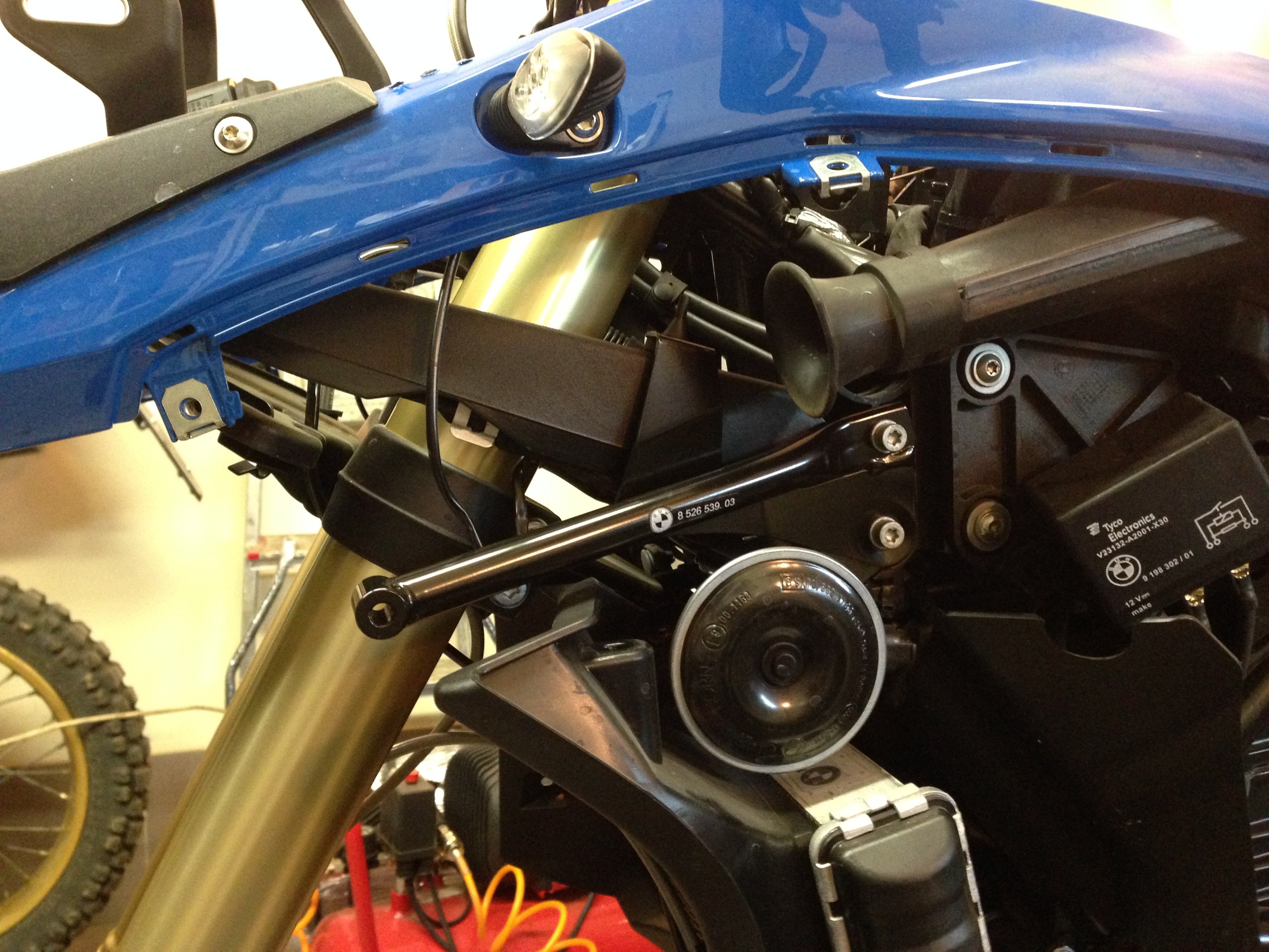

Я использовал оригинальные кронштейны БМВ, фары купил китайские, сам проложил проводку, установил блок реле, на руле на самодельном алюминиевом кронштейне установил тумблер управления, управляющий сигнал на реле взял с разъема допоборудования около аккумулятора.
Swan
996
во млин! а на 2011 год такие штуки есть, интересно?
Официально нету((
По каталогам дооснащение допфарами, в которое входят эти кронштейны, идет только для моделей с 13 года. Возможно, на моделях до 13 года другой пластик, который не позволит поставить такие кронштейны. Либо, допфары просто не были предусмотрены до 13 года, поэтому их нет в каталогах - в этом случае, можно посмотреть на конструкцию морды 11 и 13 годов и проверить, удастся ли поставить на 11 год эти кронштейны.
