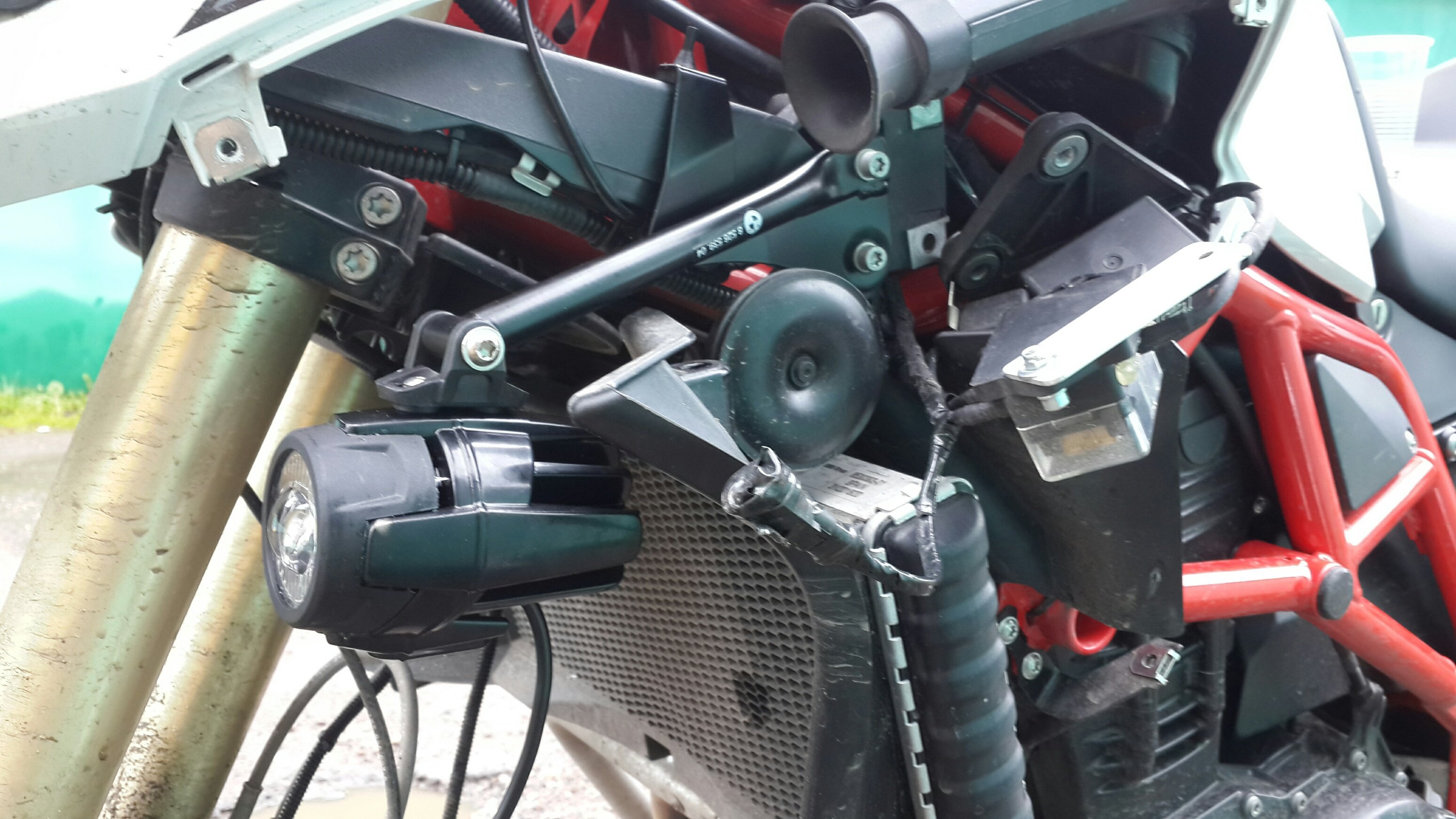

я уже в XXXcats посмотрел. 13-15 год эти штанги
Но!!! Ничего сложного в них нет. Косынка стальная и трубки к ней приварить со втулками под крепеж . . За это 5800р. как-то жалко.
Крепление такое же. Паук и боковые болты. На выходных буду с мотом мелкие работы проводить, прикину - можно ли и на 11-й год замастырить такие. Вообще есть ли возможность поставить их, или пластик мешать будет.
Просто мне мой крепеж верхнего света, на пластину-проставку между клювом и фарой - не сильно нравится. Штанги как-то получше будут.
Swan
996
Согласен про пластину-проставку. Мне она тоже всегда казалась какой-то нелепой. Имхо, если чо;-)

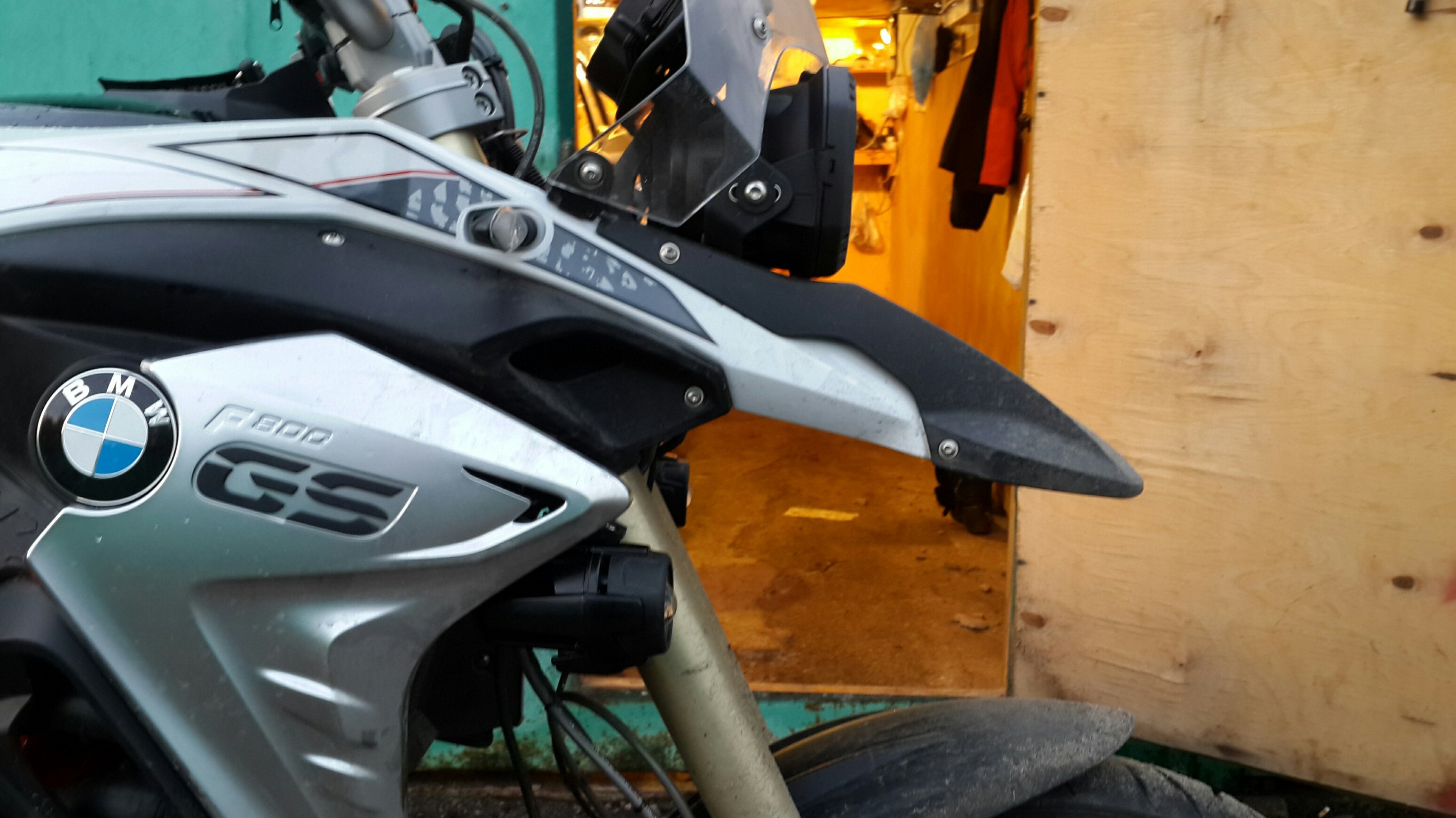

У меня нет сварки и материала под рукой, поэтому купил готовые кронштейны от ХХХ. А так да, изготовить самому не проблема. Напишите, пож, потом, к каким выводам пришли и что удалось сделать. Интересно.
Сейчас изучил фото из поста №84. Имхо, не получится на 11 год поставить подобные кронштейны, так как там пластик по бокам прижат ближе к радиатору, а небольшое место занято поворотниками, которые в 13 году крепятся выше на боковую панель. Возможно, если перенести поворотники, то фары влезут, но не факт. Наверное поэтому и возникла конструкция с пластиной-проставкой для 11 года(.
Кстати, втулок там на косынках нет, они просто имеют выштамповку вокруг нижнего отверстия для компенсации толщины трубки, через которую проходит верхнее отверстие. То есть, косынка прямо прикручена на место крепления "паука", по моему, даже болты родные. НО, к трубке еще приварена дополнительная опора из листового металла 2 мм, которая через резиновый упор опирается на паук. Это хорошо видно на первом фото в моем посте.

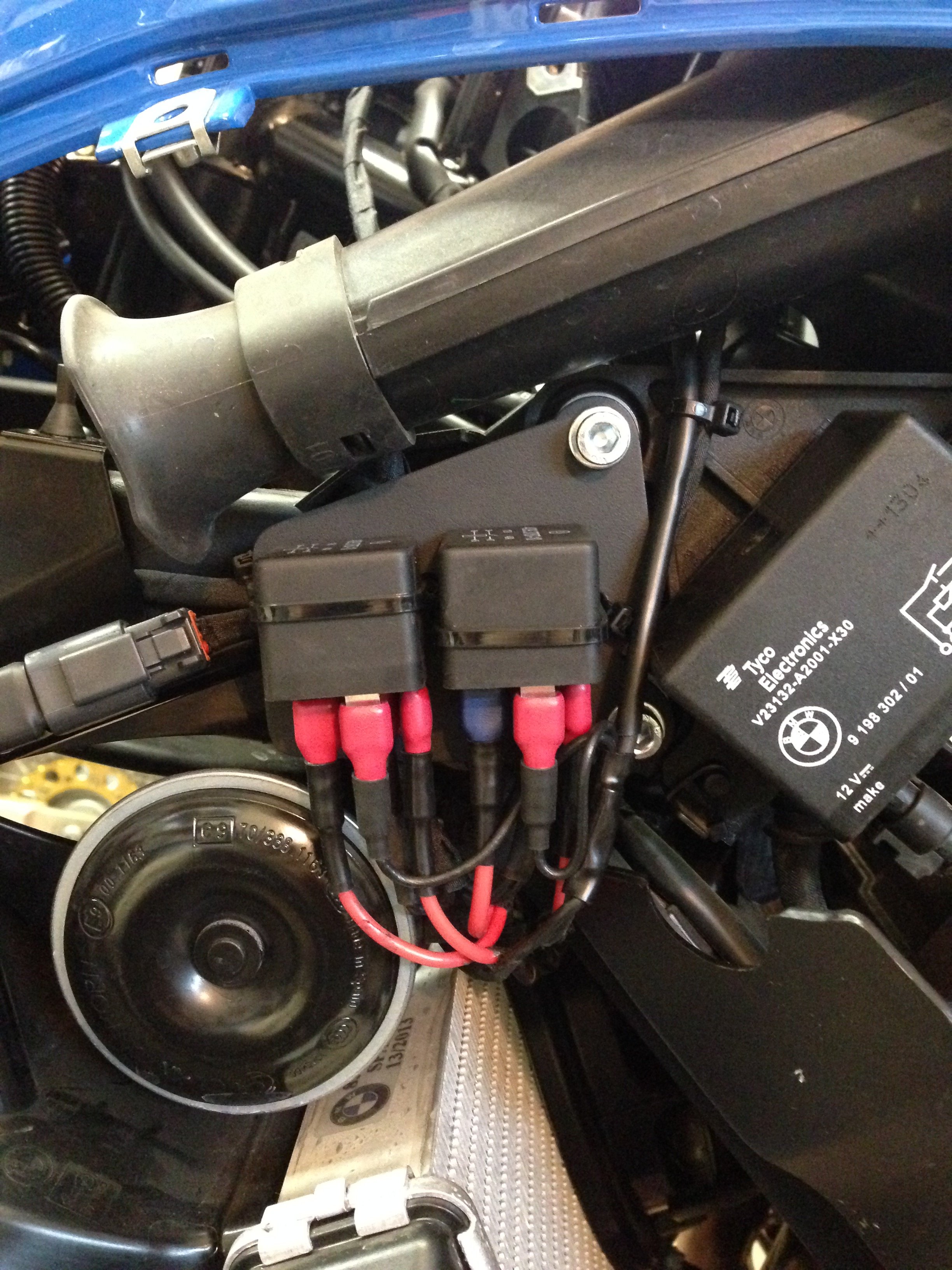

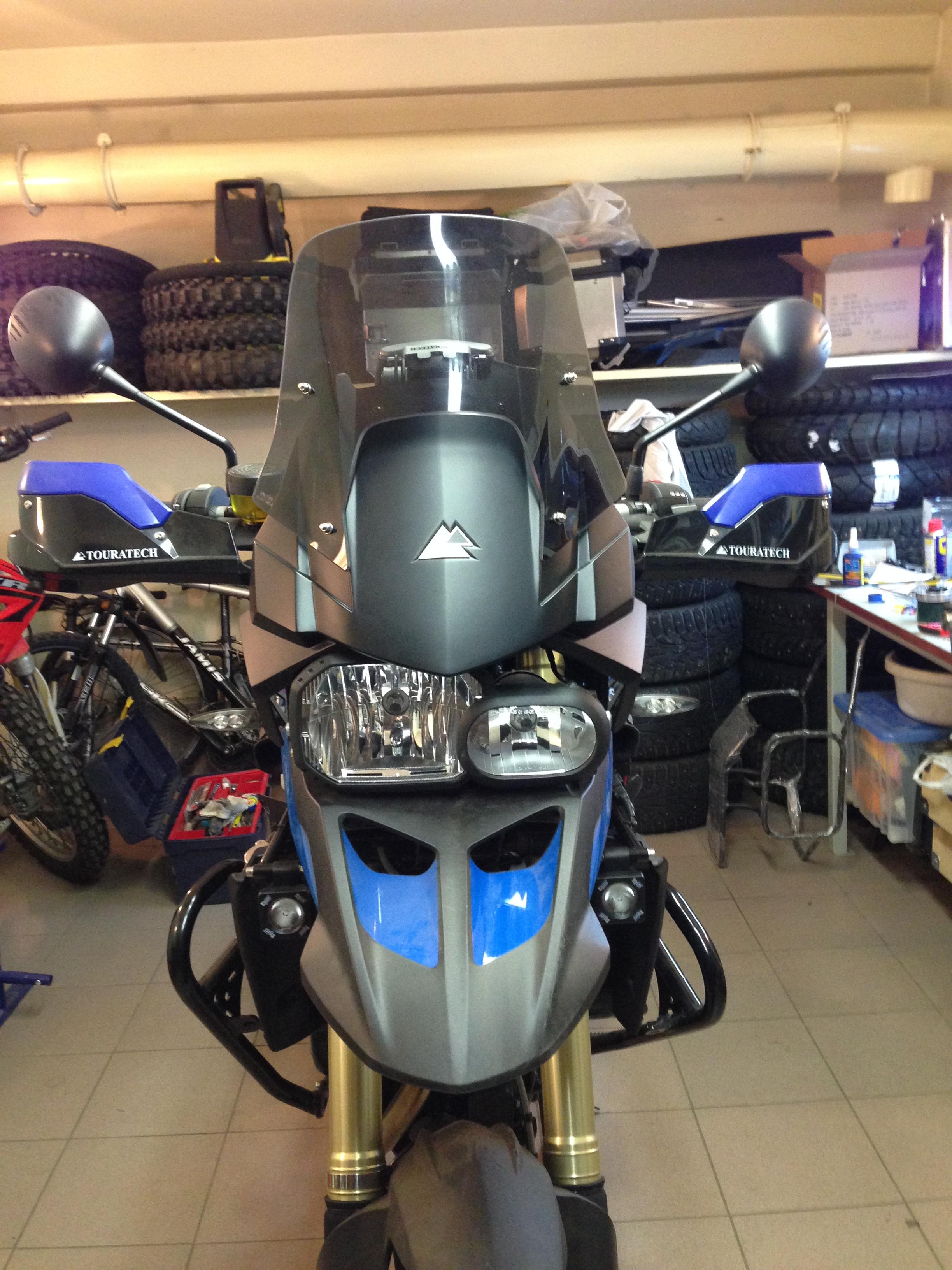

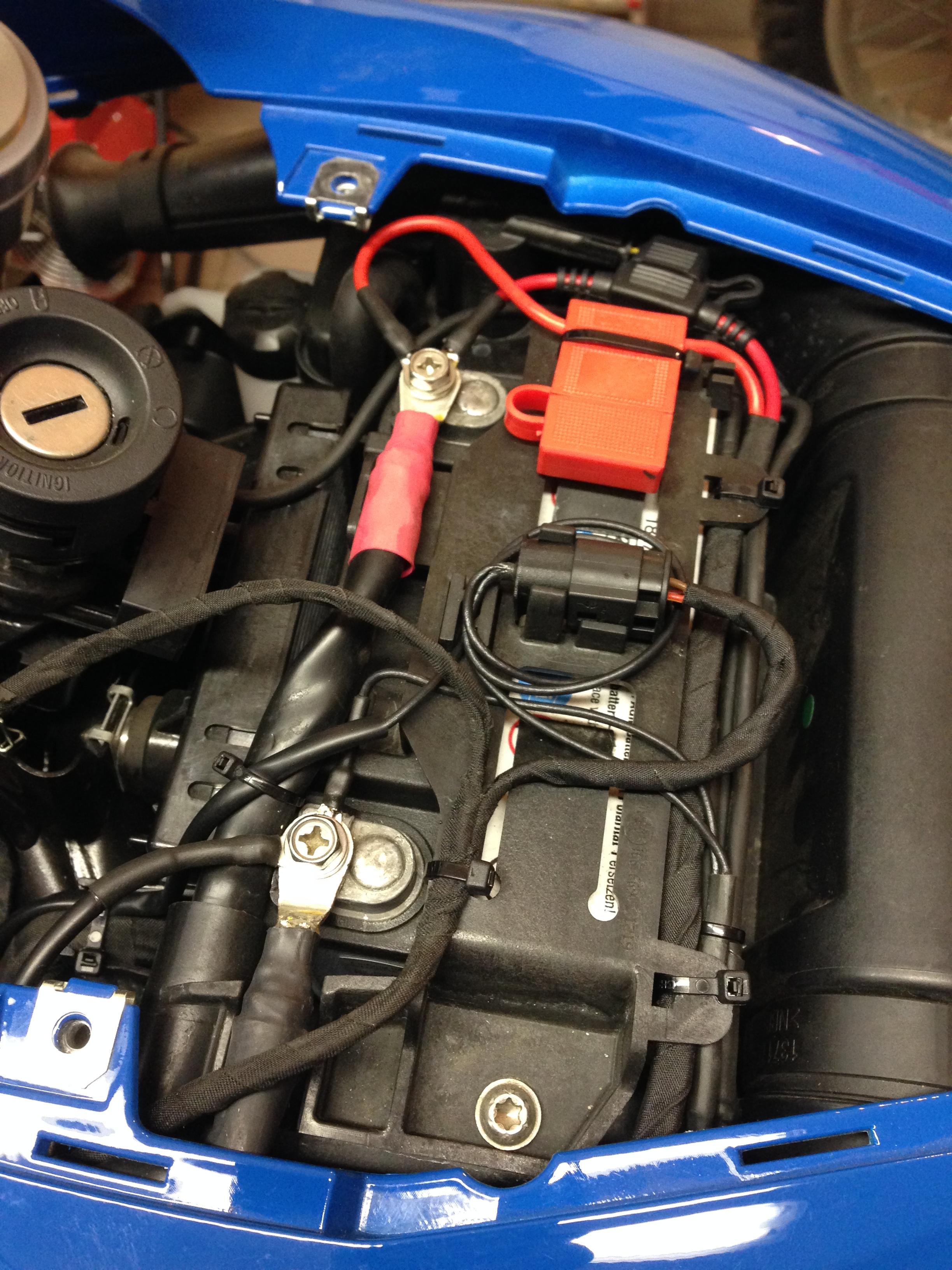

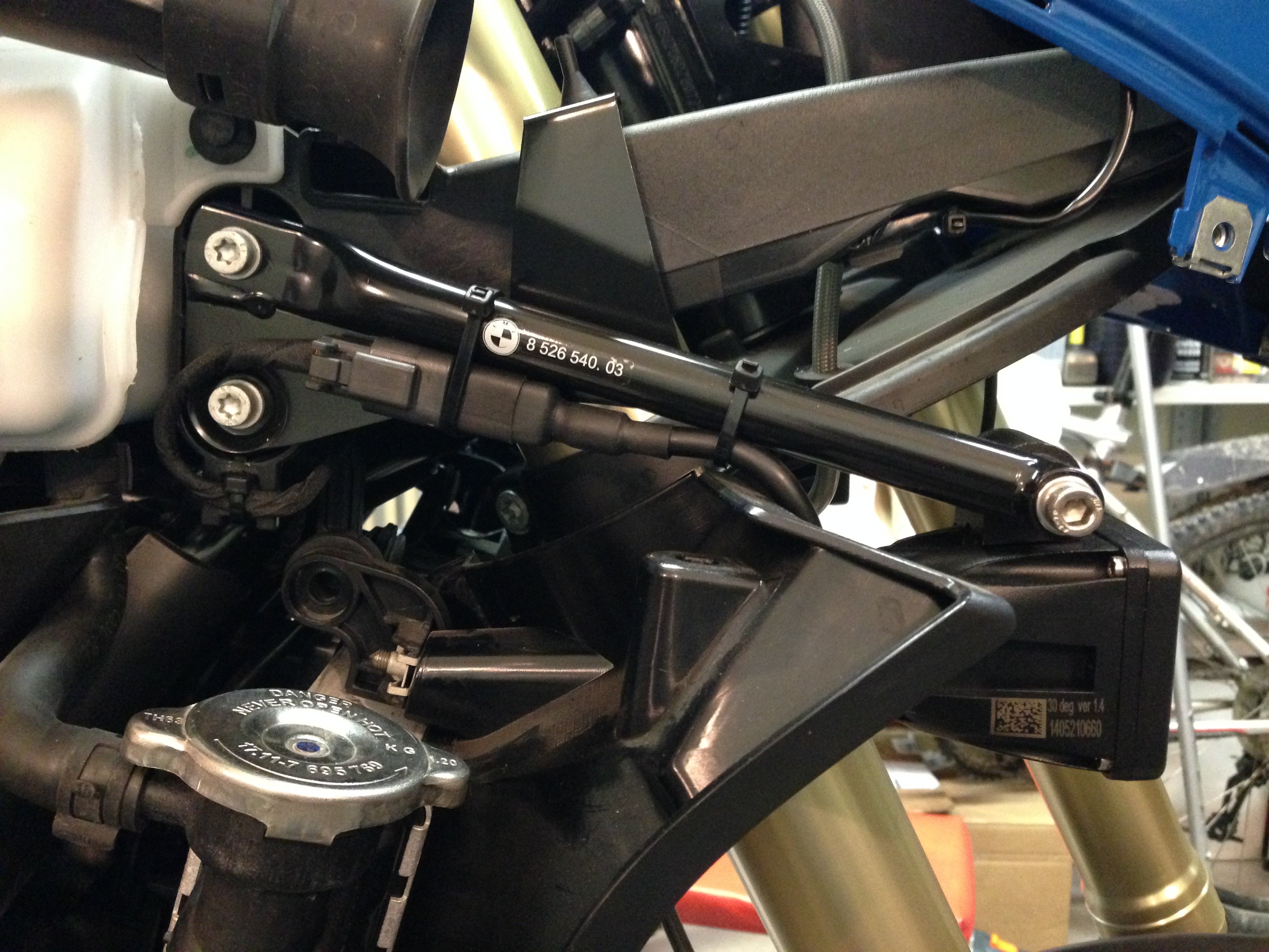

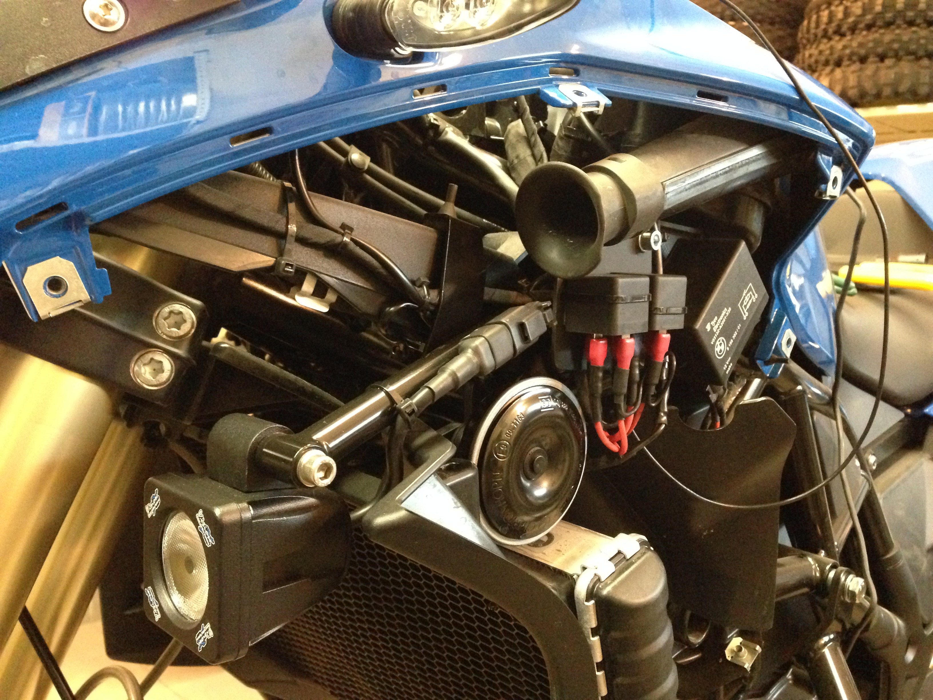

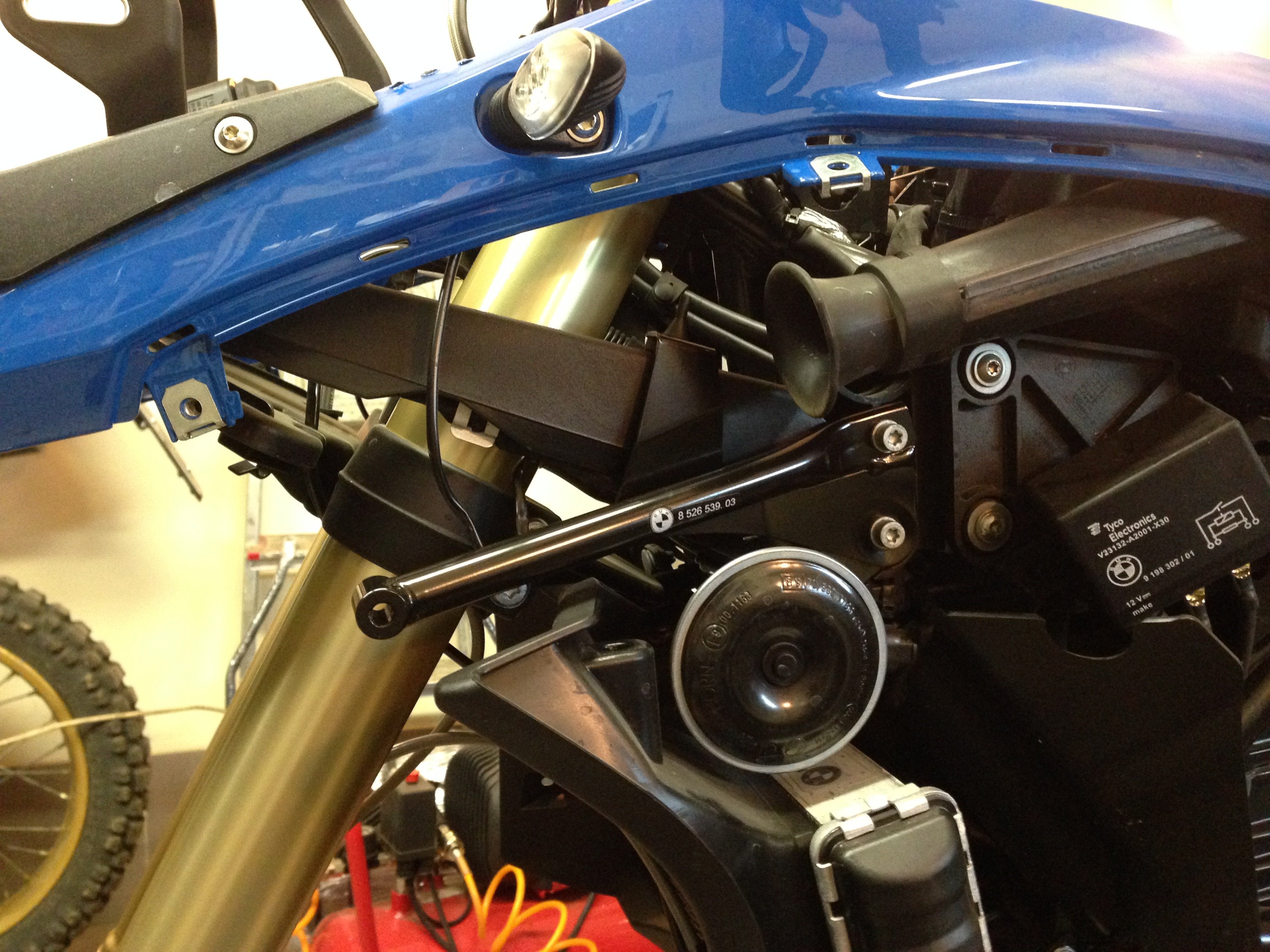

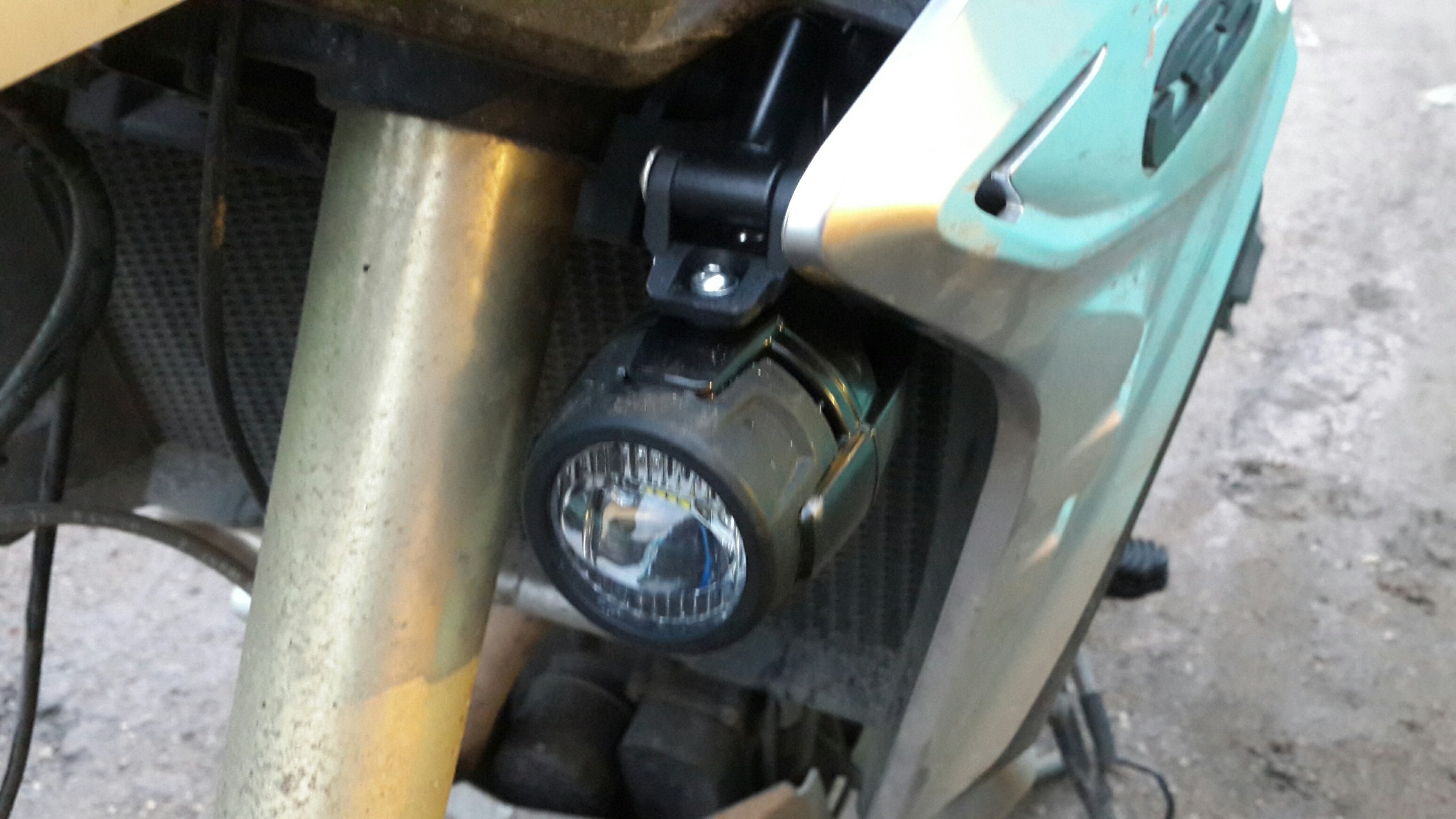

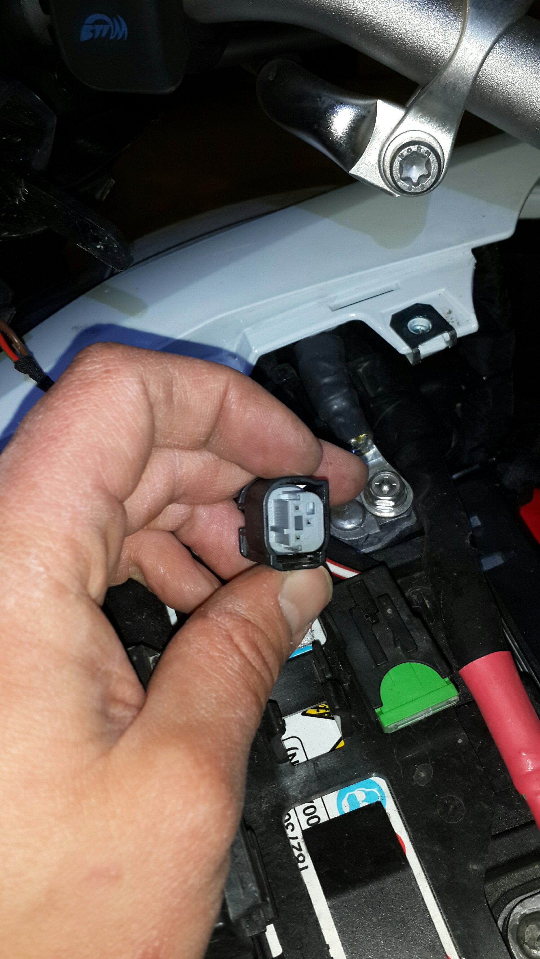

Я использовал оригинальные кронштейны БМВ, фары купил китайские, сам проложил проводку, установил блок реле, на руле на самодельном алюминиевом кронштейне установил тумблер управления, управляющий сигнал на реле взял с разъема допоборудования около аккумулятора.
attachment.php
attachment.php
attachment.php
attachment.php
attachment.php
attachment.php
Добрый день! С праздником Победы!
А что за фонари поставил? Родные или какой другой производитель? Как светят?
Очень интересует как такие фары светят и насколько они подходят для бездорожья в качестве рабочего света. Или это всё-таки чисто ПТФ со всеми вытекающими: использование при плохих погодных условиях и для того, чтобы лучше замечали в зеркале заднего вида? Улучшают ли они обзор дороги/обочин при движении в ночное время по просёлочным дорогам?
Есть ли кто на форуме кто ставил рабочий свет на эти места?

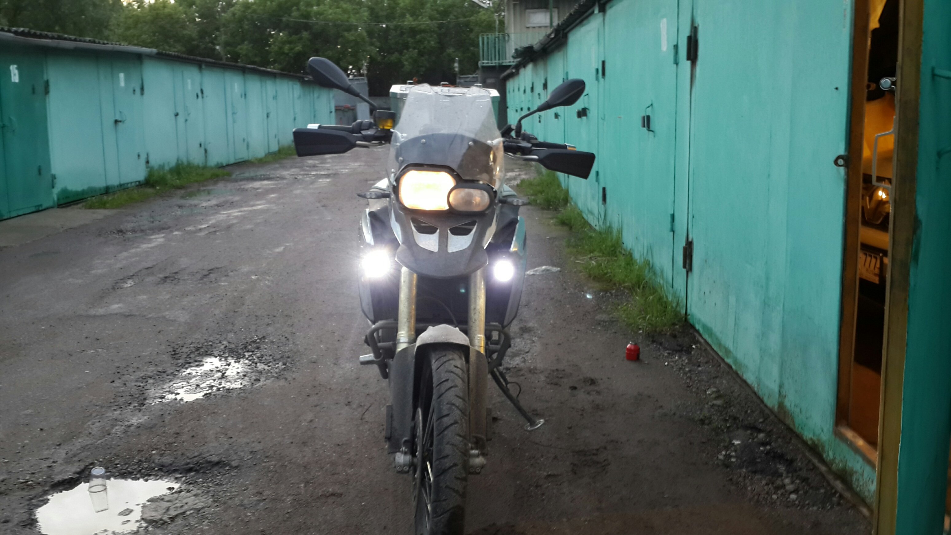

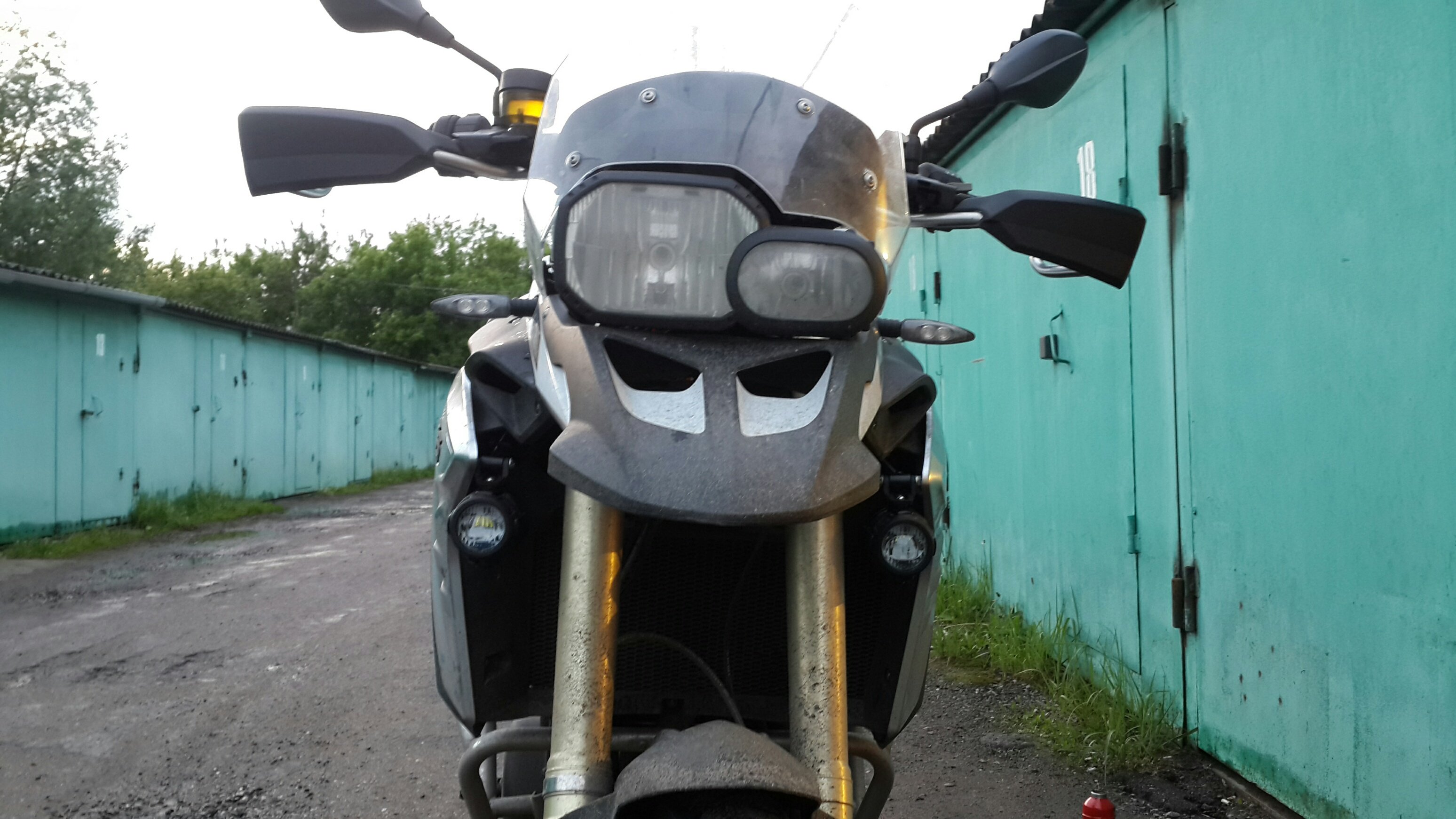

наконец-то интегрировал себе допсвет.
история долгая, кратко так:

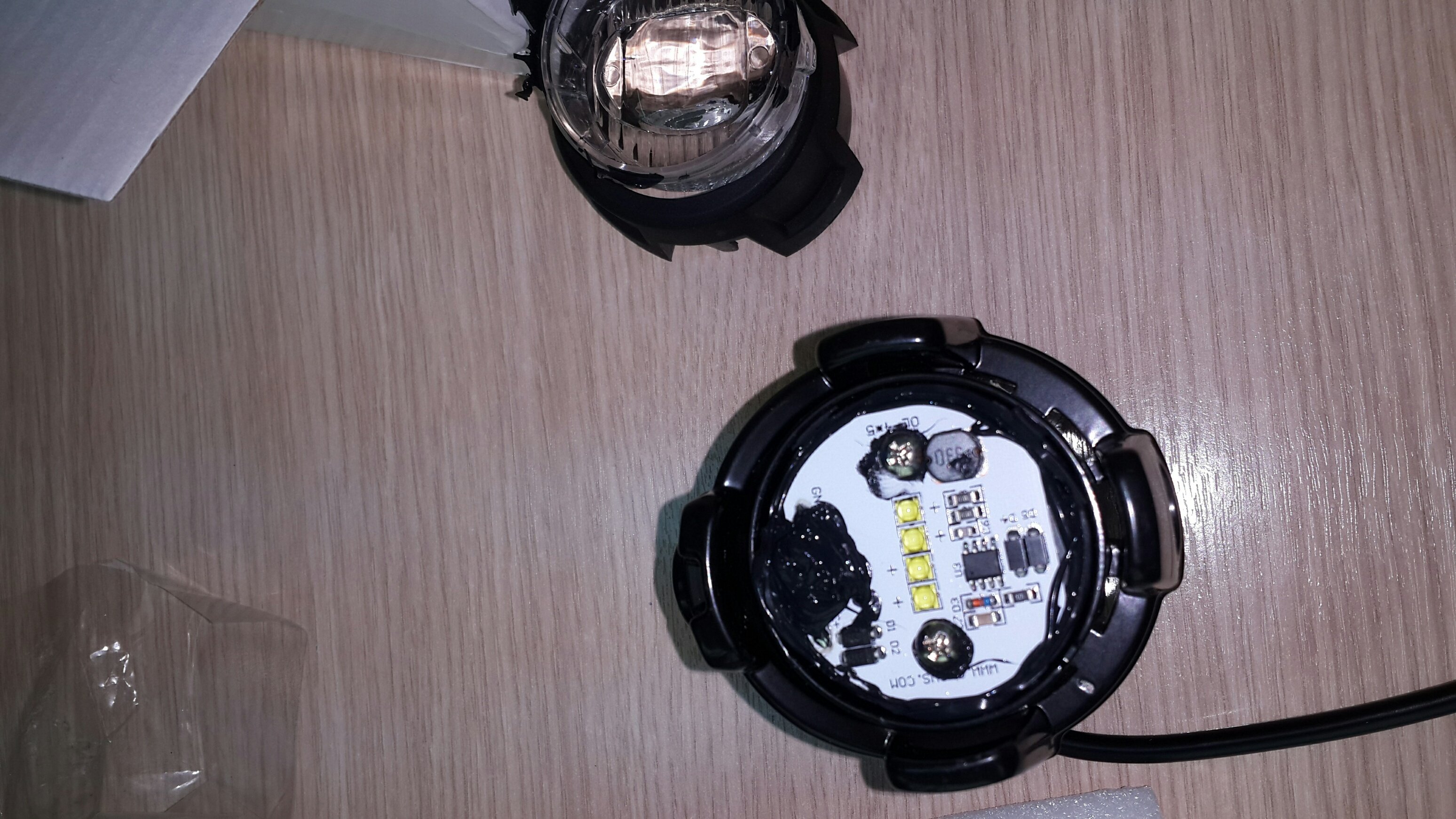

1. фонари - копия родных с аликспресса, доработаны, внутри 4 диода, потребление 20 ватт (реальное)
2. проводка самодельная. блок предохранителей с али. подключены через реле и кнопку, реле питается через допразъем навигатора (выключаются через минуту исправно)
3. штанги.. печаль. самому сделать не вышло, заказал родные, 8 рублей, но ставить одно удовольствите, был доволен.
дополнительно дпотребовалось реле, термоусадка, провода разные, штекеры герметичные и по мелочи.
одновременно сделал нормальный прикуриватель и вольтметр с 2 юсб.
моя довольна.
Светит просто о..нно! Эллипсом. паразитная засветка есть, но небольшая. Это одни из немногих фар, которые имеют вменяемый фокус.
замметность выросла сильно. И как допсвет -годная штука.
жаль не сравнить с оригиналом, мои многократные вопросы "как светит оригинальный допсвет" остались без внимания.. 1.jpg 2.jpg 3.jpg 4.jpg 5.jpg 6.jpg 7.jpg 8.jpg 9.jpg

а что в фарах доработано? интересно сравнить, я поставил 15W по 12 баксов за штуку. светят тоже неплохо.
agonda
558
Герметизация провода и стекла. Фиксация пластиковой накладки. Замена разбитых штекером и самое главное, диод посажен на термопасту. Обычно в китайских фарах ее нет или очень мало.

вчера сравнил с оригинальными БМВ.
оригинальные дают более четкий эллипс, светотеневая четче. светят дальше, шире, граница освещаемости метрах в 10 от морды начинается.
Китайские - соответственно наоборот, светят от самой морды, пятно более широкое.
по ослепленности встречных выглядят субъективно одинаково.
резюме - хорошие фары, за цену в 8-10 раз меньше оригинала (с установкой и полными фенями).
возможно, когда сгорят диоды, будет возможность переделать на монокристал (как минимум ХМL T6, вплоть до SST 50-90). Уверен, что корпус фары даже на последнем диоде позволит обеспечить должное охлаждение. И монокристалл возможно даст нужный фокус (в оригинальных стоит 1 диод). Но это уже будет фара-выжги глаз)
