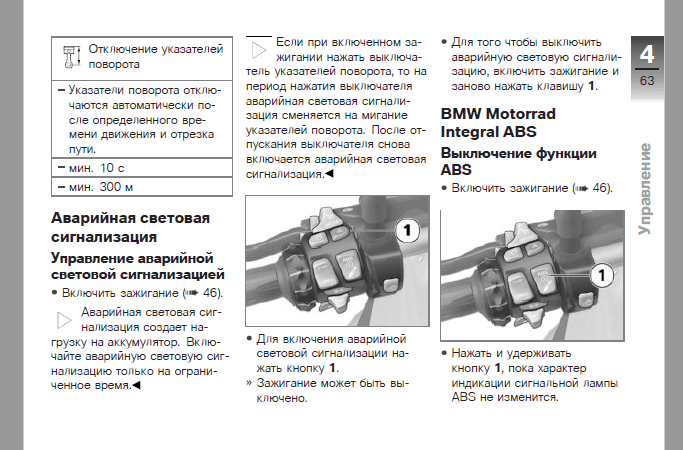

Я смотрю в мануал никто не смотрит :)) 2018-09-06_13-47-11.png
Димка
1,080
У ОД сказали что есть 3 варианта по отключению поворотников. У меня самый продолжительный вариант. Около 500 м.

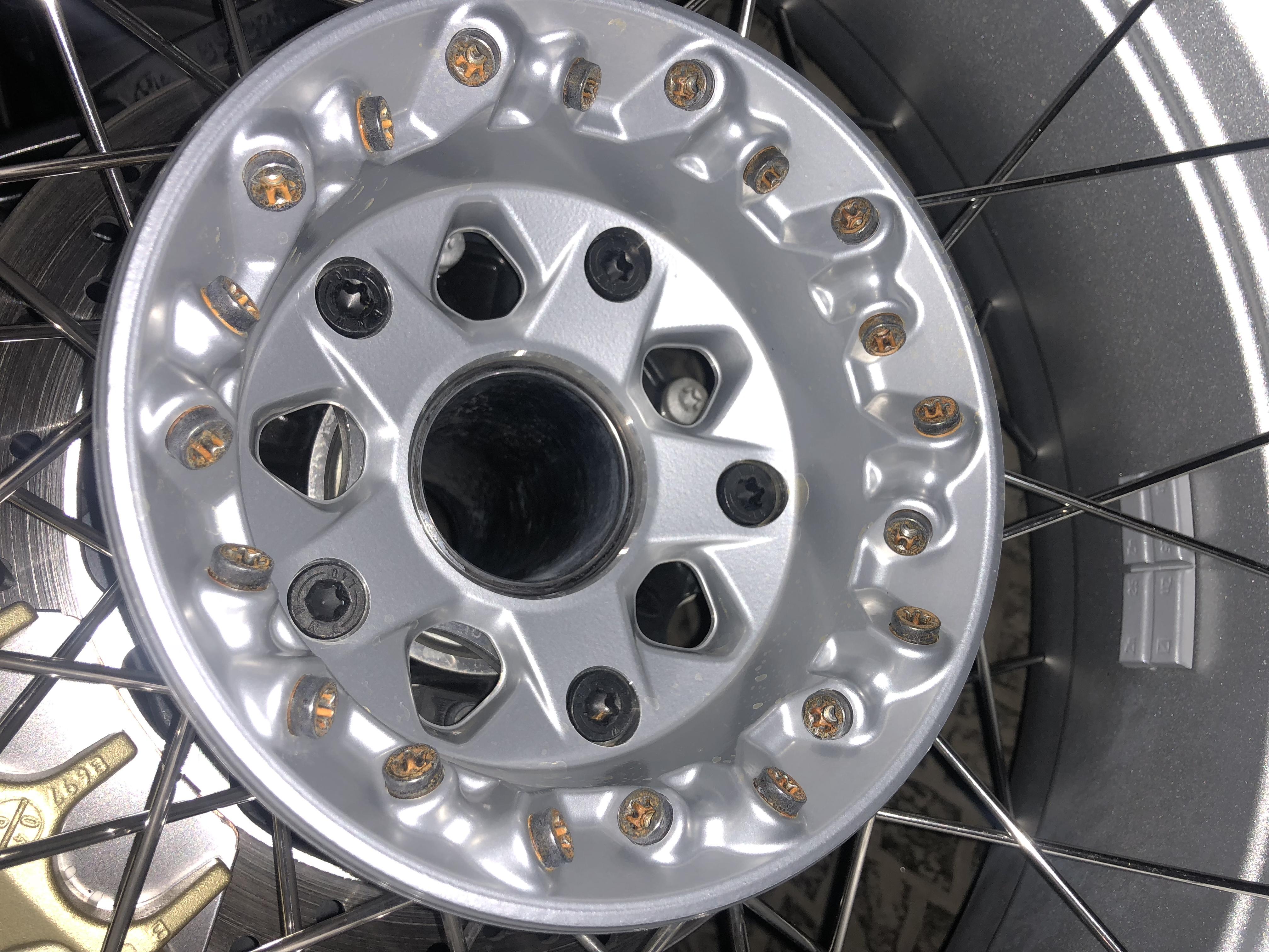

Всем привет ! После 2х дней езды по дождю заржавели крепления спиц .
Пробег 5000

Ржавеющие болты, это характерная черта данного производителя. На иксчелленже так же ржавели болты на траверсах. Но странно. они вот так покрываются ржавой патиной и дальше не гниют до состояниях шелушения ржавчины.
