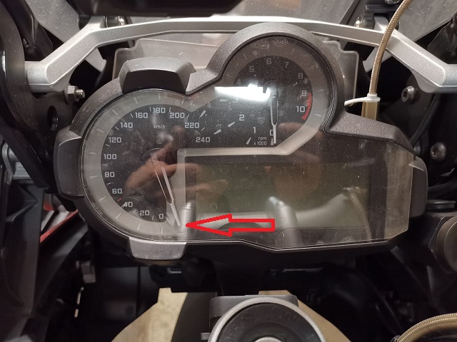

И тут сразу вопрос, который игнорится уже третий день, а стрелка спидометра калибруется ?
так же быть не должно. Не говоря о том, что спидометр стал врать на 10 км в сторону занижения
У меня та же история с приборкой
