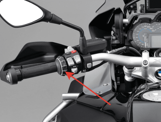

Аналогично! Хотя пальцы у меня длинные. Вообще поворотники - отстойные. ВЕРНИТЕ старую схему!!
Meeshgun
406
Планета Земля
Это поломка, а не негатив.
В нормальном состоянии поворотники гаснут сами.
Полезная тема: внезапно узнаю, что у меня все 3 года был сломанный мопед. А через какое время они должны выключаться сами?
Димка
1,080
такая же фигня. заеду сегодня к ОД и порошу сделать чтобы поворотники сами выключались. если сделают, то хз как они выдают мопеды. у одного они выключаются у другого нет. Должно быть как то одинаково по умолчанию.
Meeshgun
406
Планета Земля
через 150 метров вроде бы...
Полагаю, у Вас эта функция работает, а гусь у Вас вот с таким вот кольцом на руле и ESA?
Wolf
269
Ленинград
Там отключение по времени и по расстоянию вроде.
Я точно не помню через какое время, а по расстоянию кажися 300+ метров нужно проехать до отключения.
Точно больше: я за 250м обозначая поворот вхожу в него с мигающим поворотником.
Да, гусь в максималке, с кольцом и ЕСА, но кольцо ж на поворотники не влияет.
Wolf
269
Ленинград
У меня без ESA, минимум электроники, своя сборка. Кольца нет. Полагаю, в этом и дело.
Не думаю: блок управления поворотниками стандартный и от разницы в комплектации ни как не изменяет своих функций.
На сухих гусях тоже всё само выключалось, так с чего бы на более новой модели этот функционал урезать?
