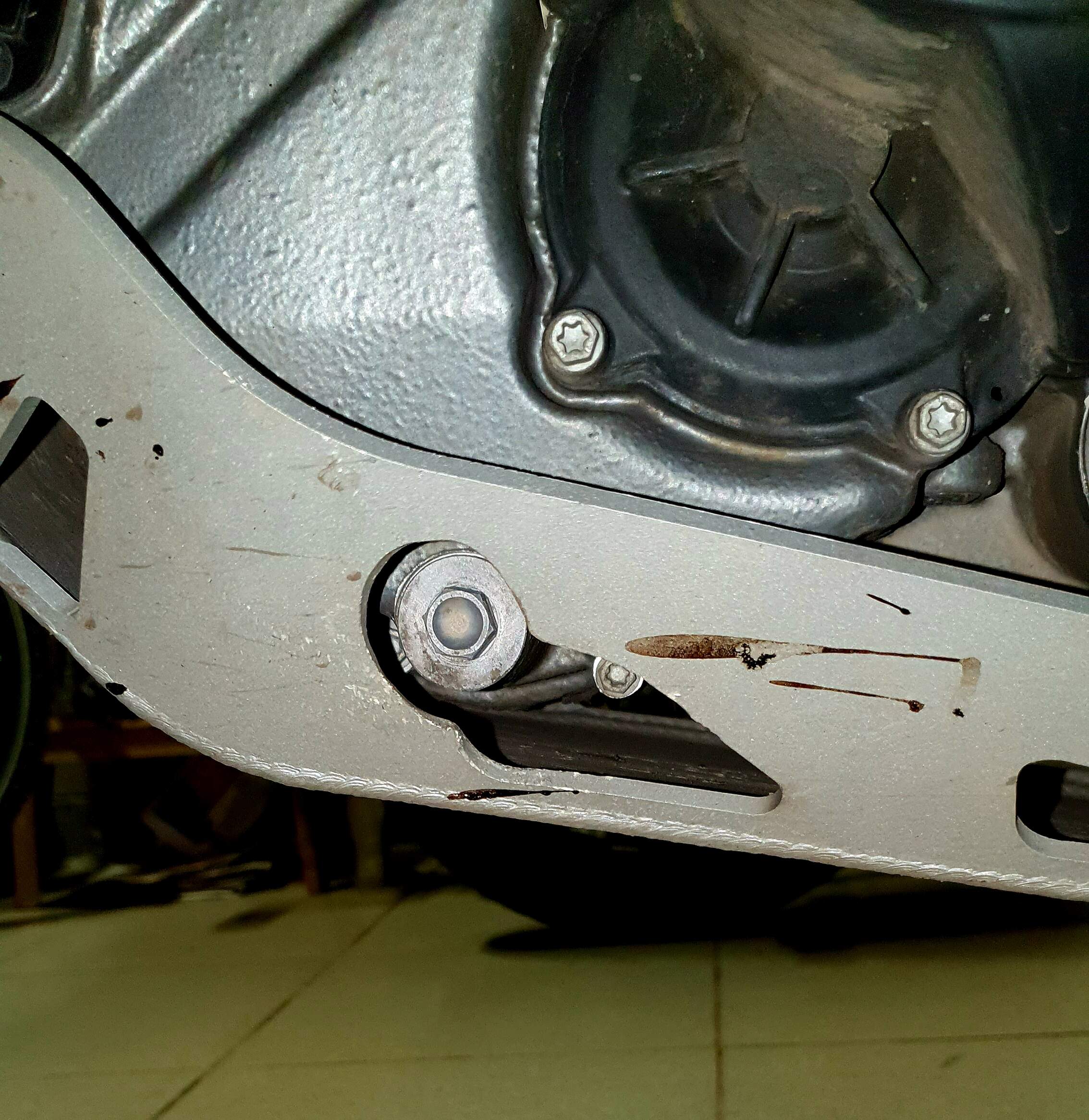

На моей защите для замены масла предусмотрено хорошее технологическое отверстие:cool:
Видимо новая версия..вроде оригинал КТМ.
Так что снимать нужды нет)
Ну да, учли. Сразу не поймёшь, что иногда нужно быстро сменить масло, не трогая фильтр. У меня защита самопальная. Тоже сразу не догадались сделать. Нужно ещё одну дырку проковырять.
[G]
1,163
Собственно у меня так и сделано предыдущем владельцем..он всего 1 раз масло сам менял на 7тыс..и видимо позаботился. Респект ему)))
