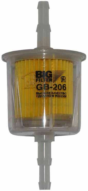

2. Топливный фильтр ставить именно "жирный" от ВАЗа или есть вариант небольшой пластиковый(прозрачный) врезать в топливную линию?
attachment.php
Тоже от ВАЗа .Тонкой очистки

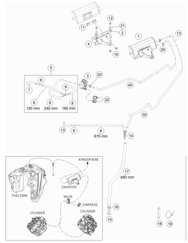

3. Недавно решил положить инструмент под сидение, а там коробочка непонятная..
Ютуп советует сделать так https://www.youtube.com/watch?v=pXpkk4Ci0Ns
Это законно?)) что-то подсказывает, что конструкция там несколько сложнее, чем просто два шланга и "канистра". Кто нибудь вникал в суть конструкции и снимал эту хрень?
Ответ на свой же вопрос на схеме. Можно глушить.

Сорри если повторяюсь. Пытался много раз все 180 страниц темы прочитать, но не вышло))
ЗЫ - KTM 1290 SAS огонь! проехал пока всего 10 000 км..но после Гуся прям не нарадуюсь) как будто обратно на спорт пересел, только сидеть удобно и выглядит круче))
ЗЫЫ - стоковый выхлоп конечно жесть..единственное что меня раздражает в мопеде. Скоро привезут нормальный :cool:
СТОП!!! Ни в коем случае не пластиковый. Был опыт, жизнь заставила по дороге, металлического не было в магазине. Он плавится, бенз порой горячий после насоса. Давлене его распирает. Еле до след магаза доехал. Вазовский железный отл.
Спасибо!! теперь понятно) а то я думал, что парни не в теме и решили просто так огромную конструкцию делать...а тут вот оно что..
Да, выкинул коробку. Но трубку нужно аккуратно вниз вывести, чтобы не под седлом...
На видео чел основной толстый вентиляционный шланг открывает, как у всех мотоциклов по "классике". По идеи через него все будет выходить. Но для большей надежности выведу к остальным шлангам вниз.
Объясните мне пожалуйста назначение этой канистры...
Когда на заднем едешь, то бенз из бака переливается в канистру:)) что бы не портить окружающую среду инженеры КТМ придумали канистру и клапан, который перенаправляет газы и бенз из бака обратно в топку (в цилиндр).
Раньше это все вылетало в атмосферу или на дорогу через дренажный шланг..
