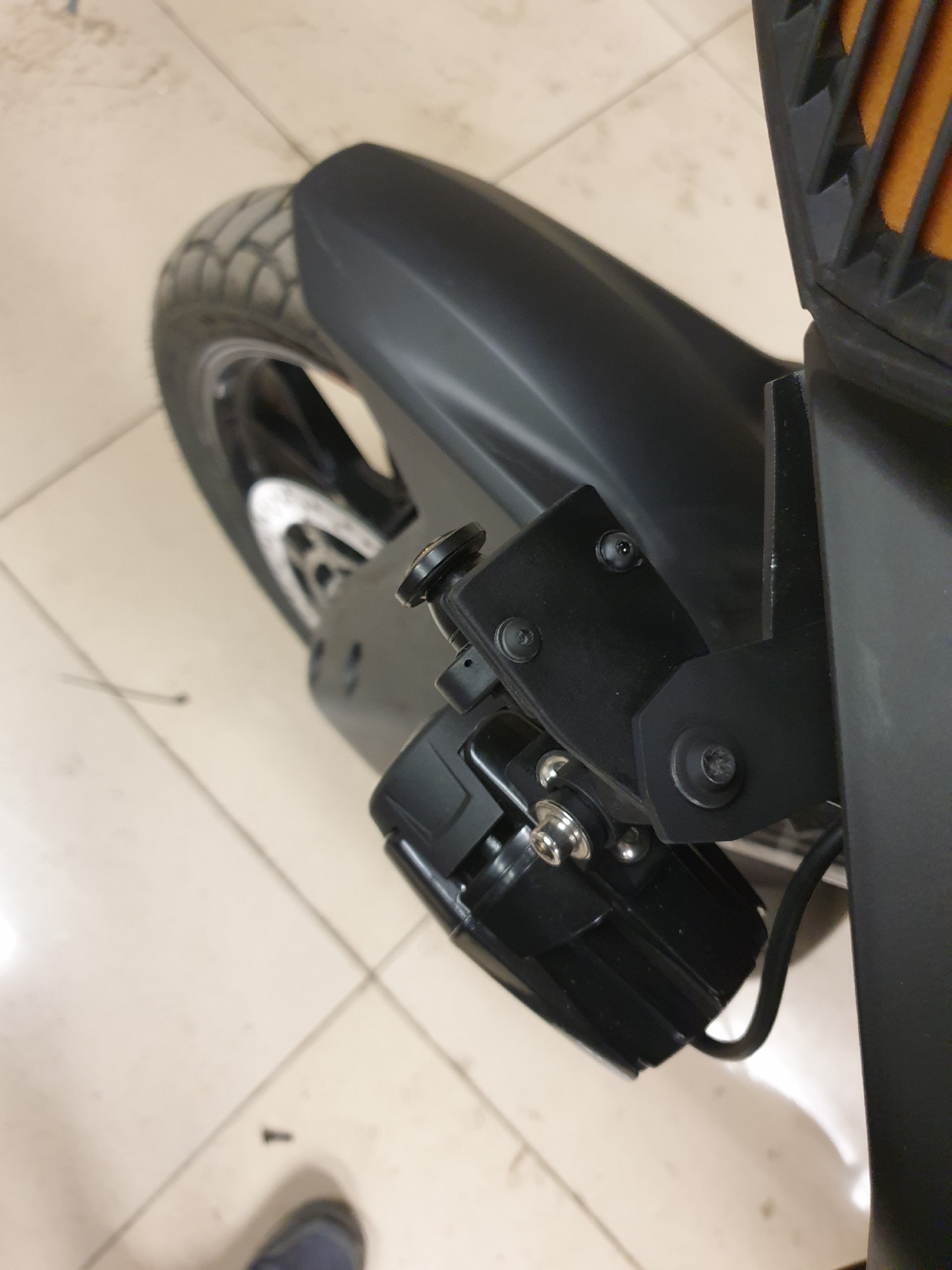

Заморочился я вообщем с доп светом. Во мраке ночи, особенно при движении за пределами асфальта сильно не хватает света в ближней полусфере. Оригинальный набор продают как то совсем не по-христьянски. Аж 500 европейских. Тем более при наличии вполне себе вменяемой(хоть и не идеальной) альтернативы из поднебесной.

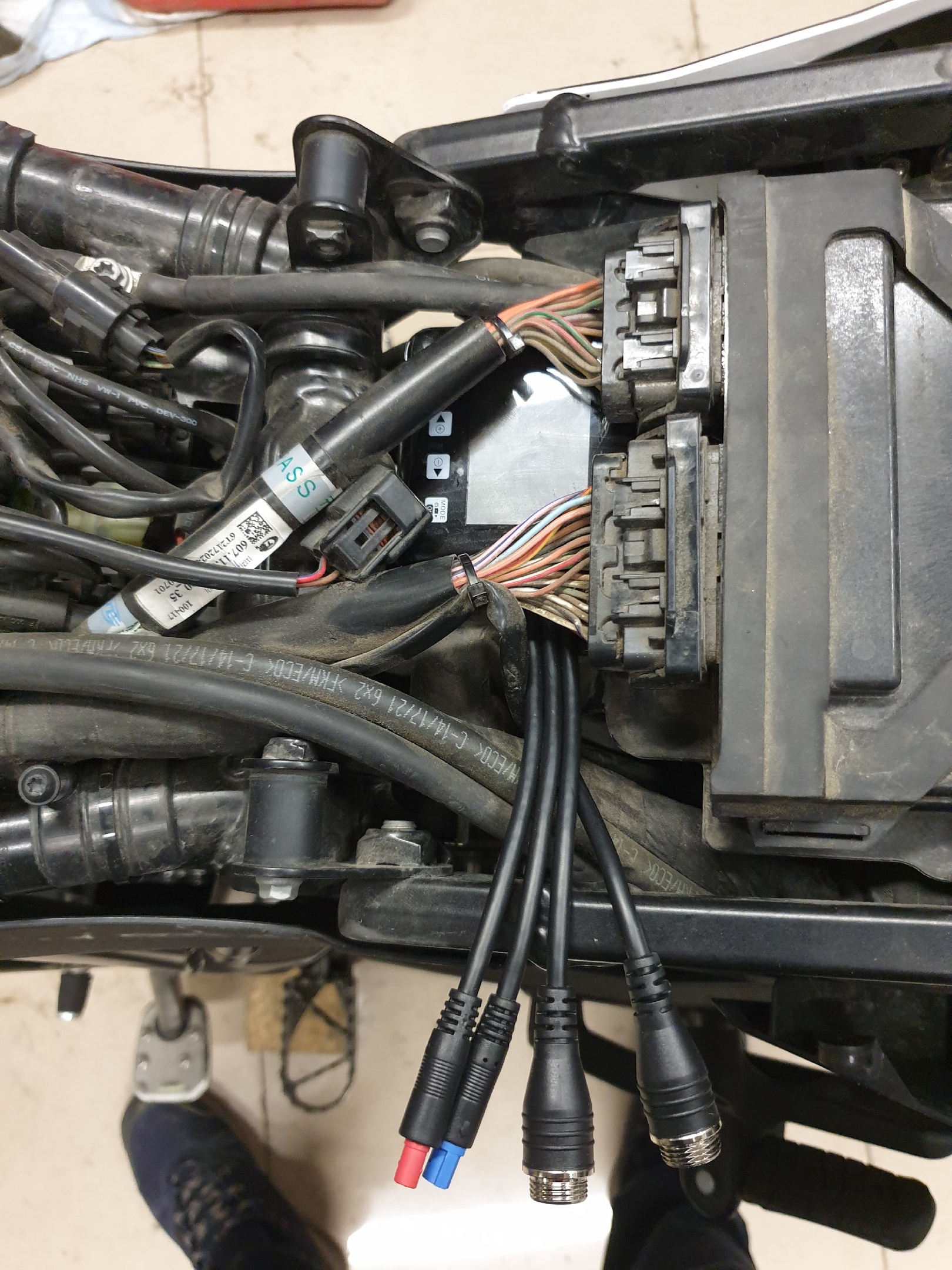

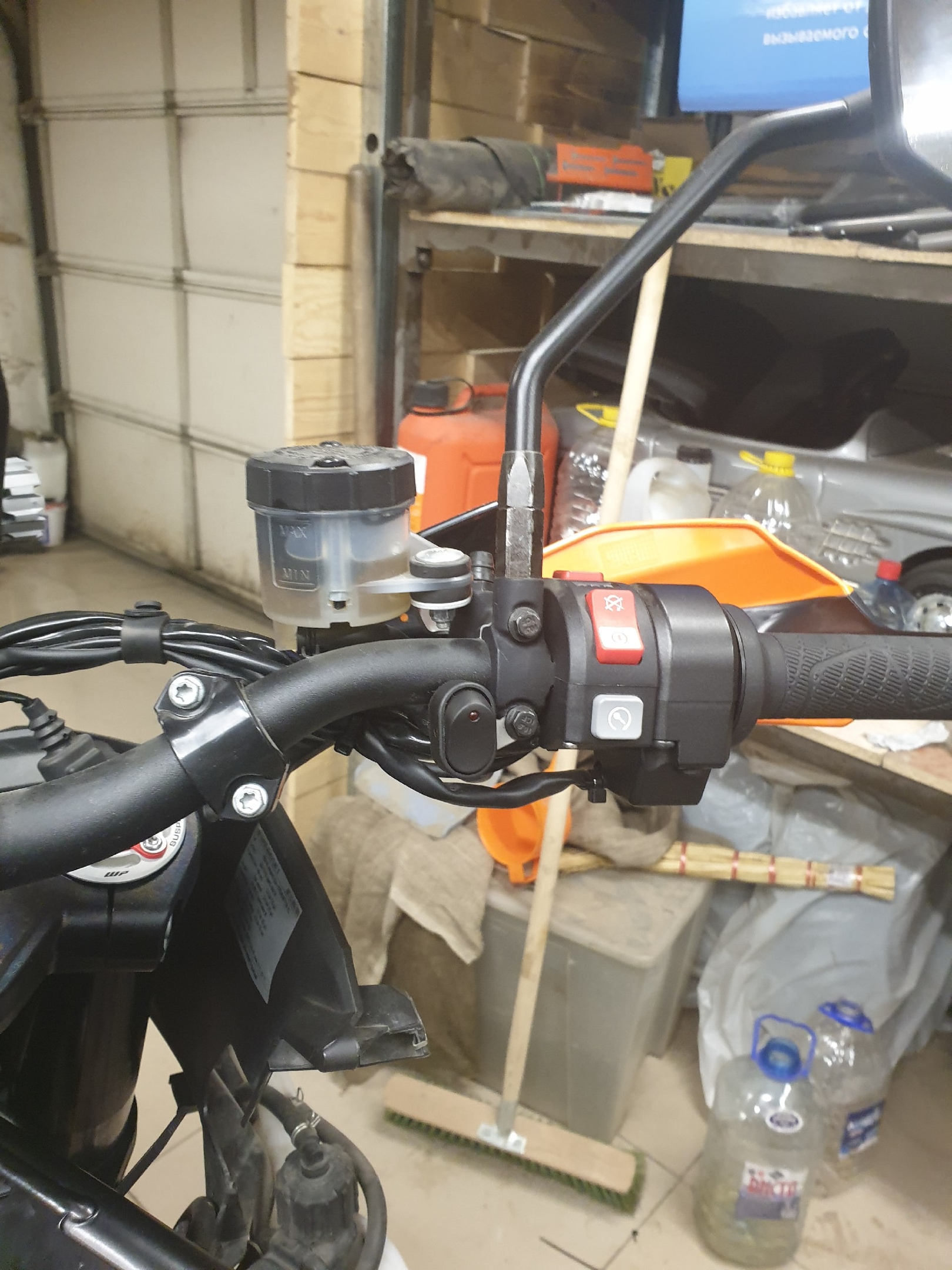

Кроме того давно хотел поставить на мотик регистратор, ибо времена неспокойные, *****ов вокруг много, а иногда я и сам не замечаю что веду себя как *****. Морока с экшн камерами - подсоединил, завел, поехал, забыл включить(зарядить) - не для меня. Готовое решение(хоть и не идеальное) есть опять в стране где делают айфоны. Что бы сделать все более менее "по-уму" нужно разобрать пол мотика. Однако все же импровизированный кронштейн передней камеры отдает колхозом, но ничего лучшего я не придумал. Был вариант разместить ее над фарой, просверлив дырку в пластике, но из за сомнительного результата - передумал. Если у кого то есть мысли/предложения - буду признателен.

@Antonio88: запутывался откуда? В мануале написано, что сзади и спереди есть фишки дополнительного питания. Я их особо не увидел... Думаю, откуда на противотуманки напряжение кинуть...
запитывался. автозамена за...ла.

Там ацц1 и ацц2 + и -, соответственно.

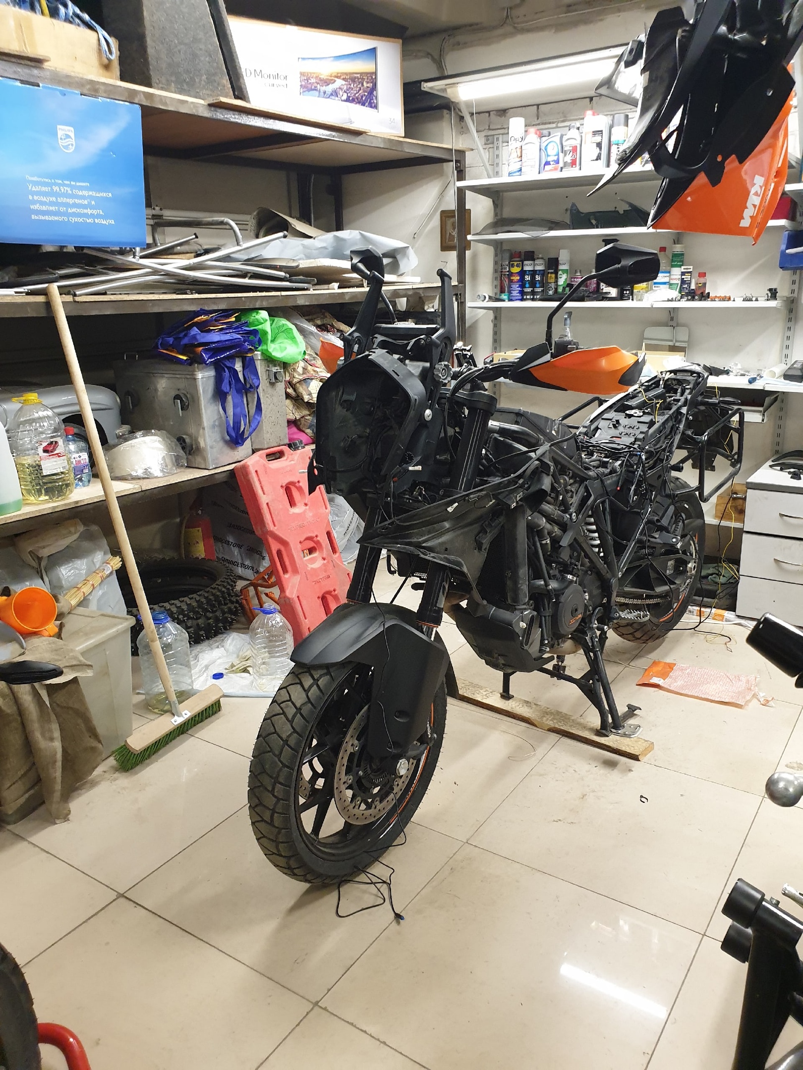

Я бы не сказал... Ожидал худшего. Сдергиваешь бокс под телефон - 1 болт. Под ним неокрашенный М8(вроде), с противоположной стороны точно такой же. Далее крутишь (долго) барашек регулировки фары, придерживая фару, до тех пор пока она не отвалится.
