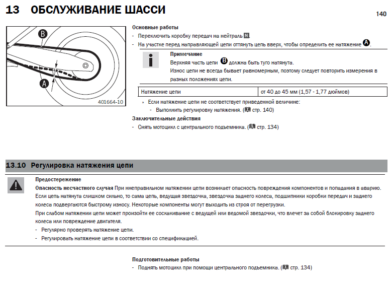

Поделитесь пожалуйста лайфхаками натяжения цепи. Мануал-мануалом, но интересно кто как, где меряет и реально устанавливаемое натяжение.
Судя по первому опыту общения с единственным и неповторимым дилером при выдаче нового мотопеда - полагаться на профессионализм и пряморукость сервисменов не приходится. Мозги залили раза с шестого и то после того как "шамана с бубном" позвали, цепь в консерванте и перетянута. Меня терзают смутные сомнения: после ТО всё прийдётся за ними не только перепроверять.
Дилер Триумфа за семь лет ни разу не дал повода усомниться в своём сервисе.
Из моего опыта. Критично для бездора.
1. Цепь лучше недотянуть, чем перетянуть.
2. С полной загрузкой и седоком д.б. люфт 3-5 см.
ЗЫ. В пыль лучше сухая цепь, чем смазанная.
Т.е. не смотря на мануал, дескать на вывешенном колесе 40-45 мм, всё таки с нагрузкой?

Всю жизнь делал под нагрузкой. той, с которой езжу. Садился и примерно на два пальца цепь должна провисать. И да: лучше НЕ дотянуть, чем ПЕРЕтянуть.
Ежели натягивать при вывешенном колесе, то под нагрузкой цепь будет натянута, как струна.
Поэтому, у многих цепь постоянно тянется и ходит по 10 ткм максимум, а они считают, што просто они так быстро ездят.
Comandante
85
Тянуть ты её на вывешенном всё равно будешь. И в мануале на SA натяжение указано на вывешенном колесе. И ясно, что с таким натяжением 15 тыс.может и отходишь. Но если это же натяжение делать под нагрузкой, то по моему опыту, до 30 тыс. ходят даже стоковые комплекты.
Я обычно после натяжения под нагрузкой измеряю свободных ход с вывешенным колесом и потом по мере растяжения выставляю этот свободный ход без нагрузки с вывешенным колесом. Не всегда под рукой "нагрузка" без дела валяется. Уверен я не один такой умный и талантливый.
Вопрос в том, почему производители с маниакальным постоянством указывают в мануале информацию, мягко говоря, не соответствующую здравому смыслу? Или расчёт на очень среднего, не обременённого финансовым кризисом, гуманитария потребителя.
YURYI
149

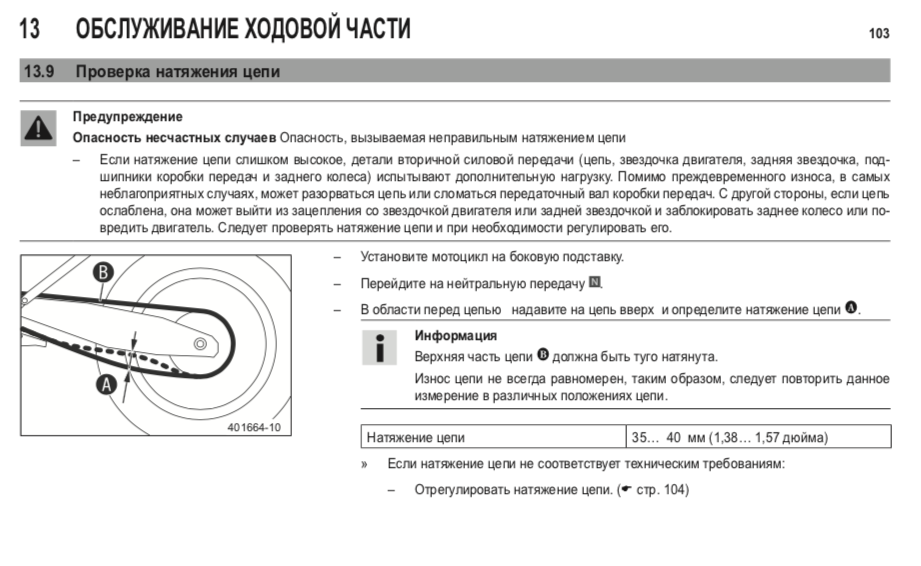

В 2014 году KTM 1190 предлагалось проверять натяжку цепи на боковой подножке
