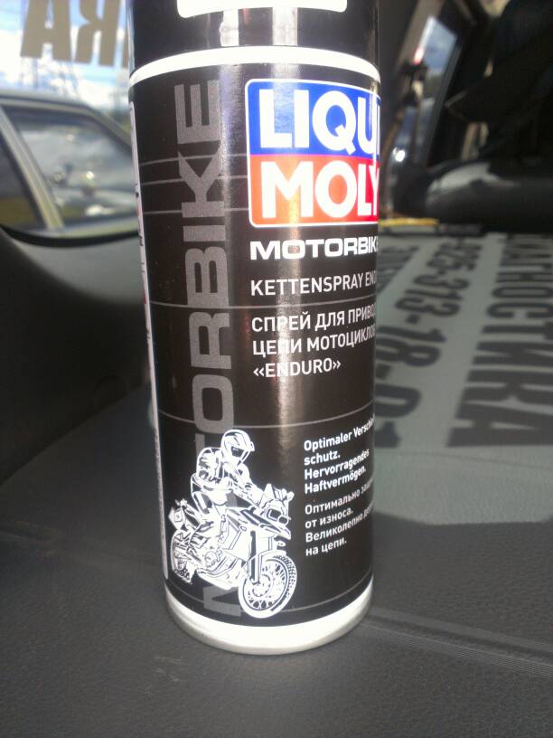

чтобы владельцы 800х гусей не мучились с выбором смазки цепи, компания Ликви Молли решила им помочь )))
а по теме, смазка каждую тысячу км, самоочистка в режиме 180-200км/ч, подтяжка по мере надобности. Цепь прошла моих 25 тыс.км и 10 тыс.км предыдущего хозяина, сейчас очень устала и ждет ухода на пенсию.
