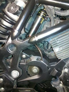

возник вопрос - как писюн, с которого масло капает, выставлять к звезде? как крепить по маятнику?
у кого стоит на 700 или 800 - выложите фото, плиз

Посмотри такую штуку, называется dual injector. У меня от него только крепеж сейчас выжил (прошел он правда тысяч 30 уже на двух мотах) , но к нему продолжаю крепить самодельный "писюн" о двух соплах, чтоб на оба ряда колечек на цепи масло лить.
На дальняк беру готовые запасные "писюны", на 3-4 тысячи один раз менять приходится : то вырвет в болоте, то сотрется о звезду.
Масло кстати лью тоже, что и в мотоцикл, очень удобно.

кожух засирается, но меня это мало волнует, изредка когда мот мою керхером, скажем так раз в 5 тысяч, налет сбиваю. но заднее колесо постоянно одеваю снимаю, так что каждый раз возиться с подгонкой трубочек под звезду и не пролюбить их - ну нах.

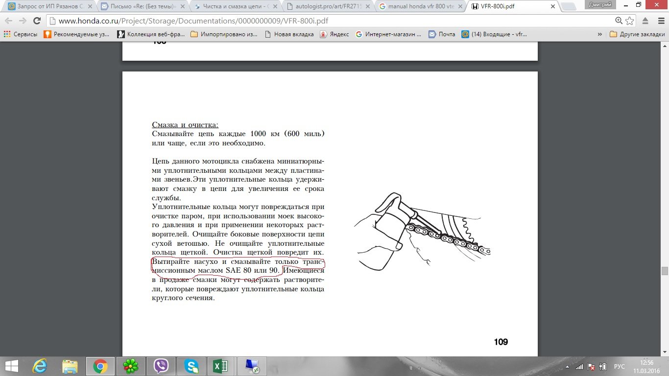

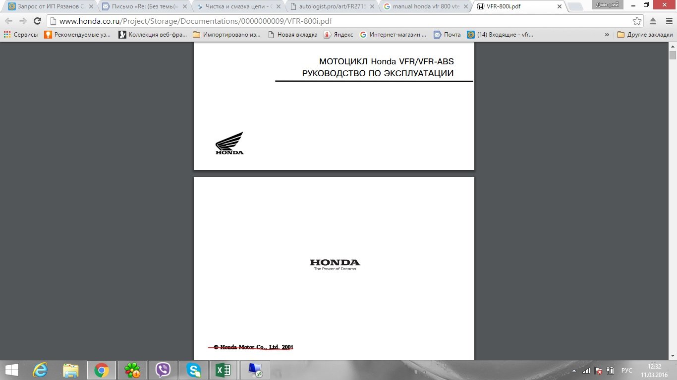

Ох тыж)))))) Но все Руководство.jpg смазка цепи.jpg же интересно. Вот Руководство по от Хонды.
Ну несказанно там смазывать чем либо. Только трансмисионкой и все!!!

Ох тыж)))))) Но все Посмотреть вложение 45270 Посмотреть вложение 45271 же интересно. Вот Руководство по от Хонды.

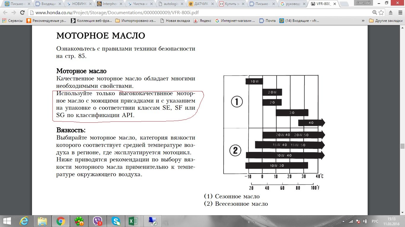

Камиль больше это не спец разработано а маркетинг чтоб продать. Тоже самое ориг масло. а в ну три Шелл и Кастрол. вот и вся разработка. Форды вон сейчас с завода Лукойл российские заливает.
P.S. также в руководстве хонды нечего не сказанно про мото масло)))) но мыж льем именно мото с пометкой МА)))
Вот пример. Ну нет нечего про МОТО масло, даже поправку на Оригинальное и тем более на МА2:biggrin:
