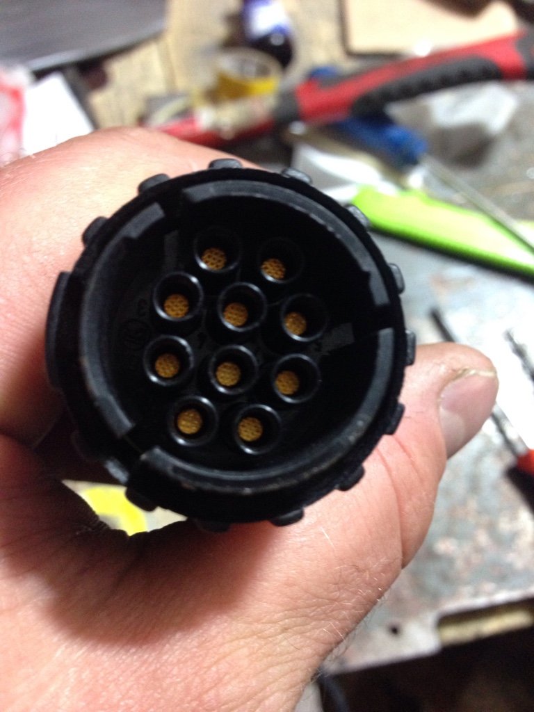

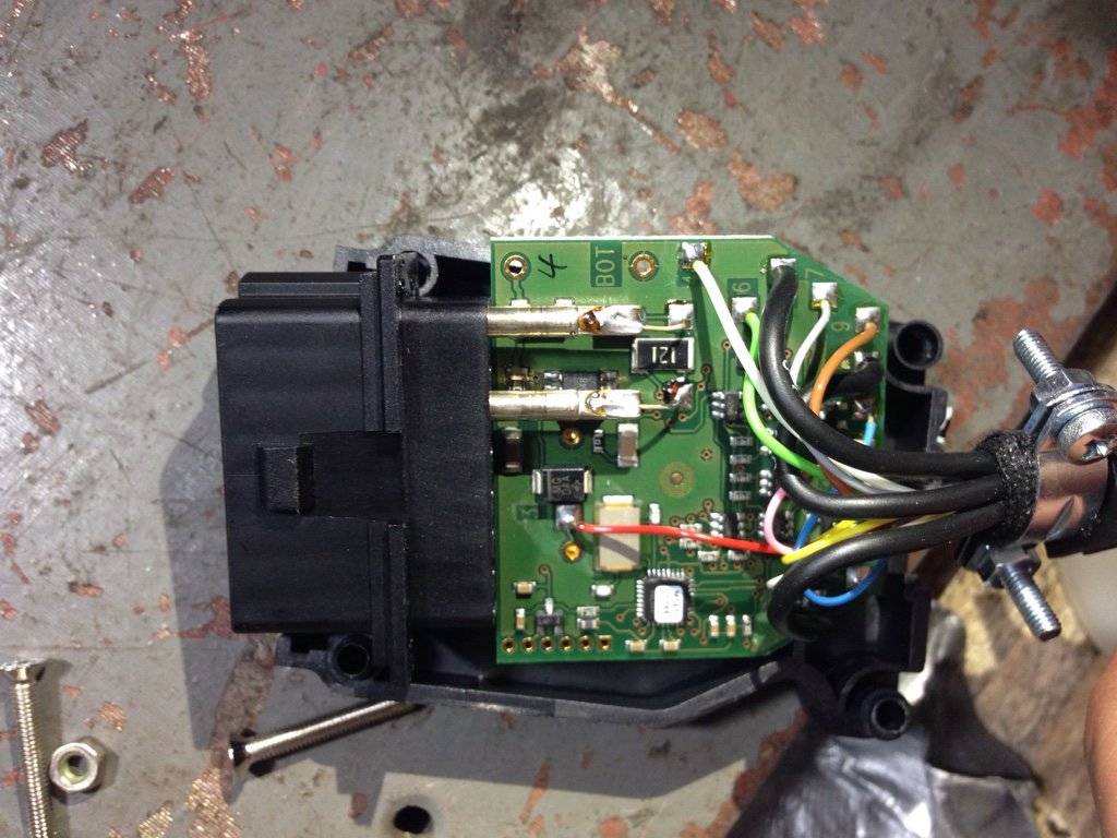

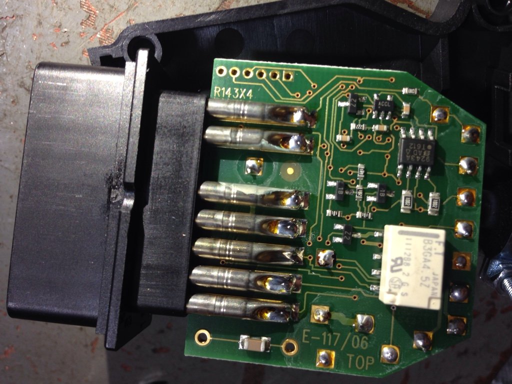

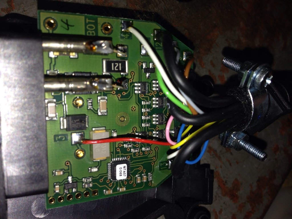

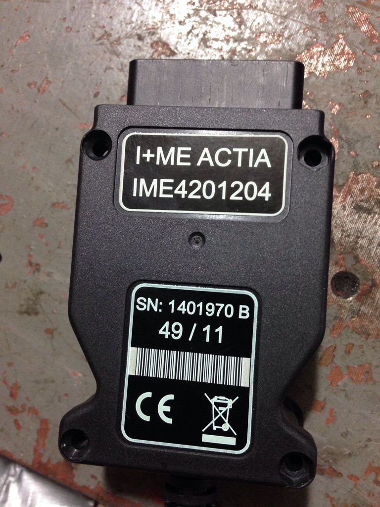

Любителям расчлененки посвящается этот пост.
Я всегда думал, что ICOM-D это пассивная вещь разъемы и провода, а оказывается что в корпусе обд разъема скрыты активные компоненты
Под пружиненные контакты круглого разъема
Поигравшись этим устройством сделал вывод, что оно не особо и нужно при работе с ICOM-A, A2, a c Китайским адаптером вообще не работает.
