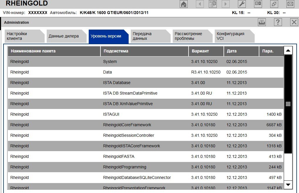

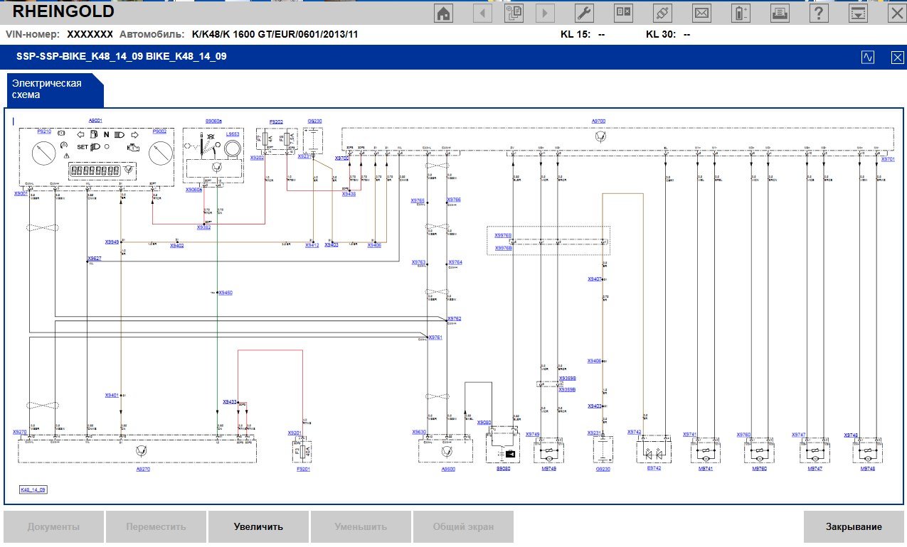

Мне нужна любая версия ISTA или rheingold , где можно откопать данные по k1600gt.
У меня старый Rheingold. По твоему BMW инфу выдает.
Весит 26 гигов. Так как диск С у меня SSD128 гигов - стоит на диске D .Переходник видит вроде. В этом году ещё не проверял.
