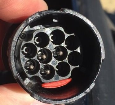

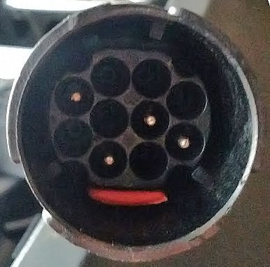

Привет читая твою историю по поводу диагностики с 20-го раза и в последствии совета тебе что нужен хаб с питанием , хочу узнать ты воспользовался хабом получилось прочитать ?
У меня история похожая диагностикой авто занимаюсь не первый год , но мот впервые хочу прочитать и всё прям как у тебя ..... я уж думаю про распиновку что-то там не так потому как видел два варианта распиновки для мотоциклов
Читаю обычным шнурком K-DCAN работает с авто без проблем от Е38 до Е65 ....
1) Вариант
2) Вариант
Если ты пишешь мне, то да. Работаю только через хаб. Или усб с отключением контроля нагрузки на ноуте. Единственное, что верно в ответе Ferrum-а, зажигание должно гореть при верной настройке при любом раскладе. Если начинает читать и падает, то пробуй мой метод.
