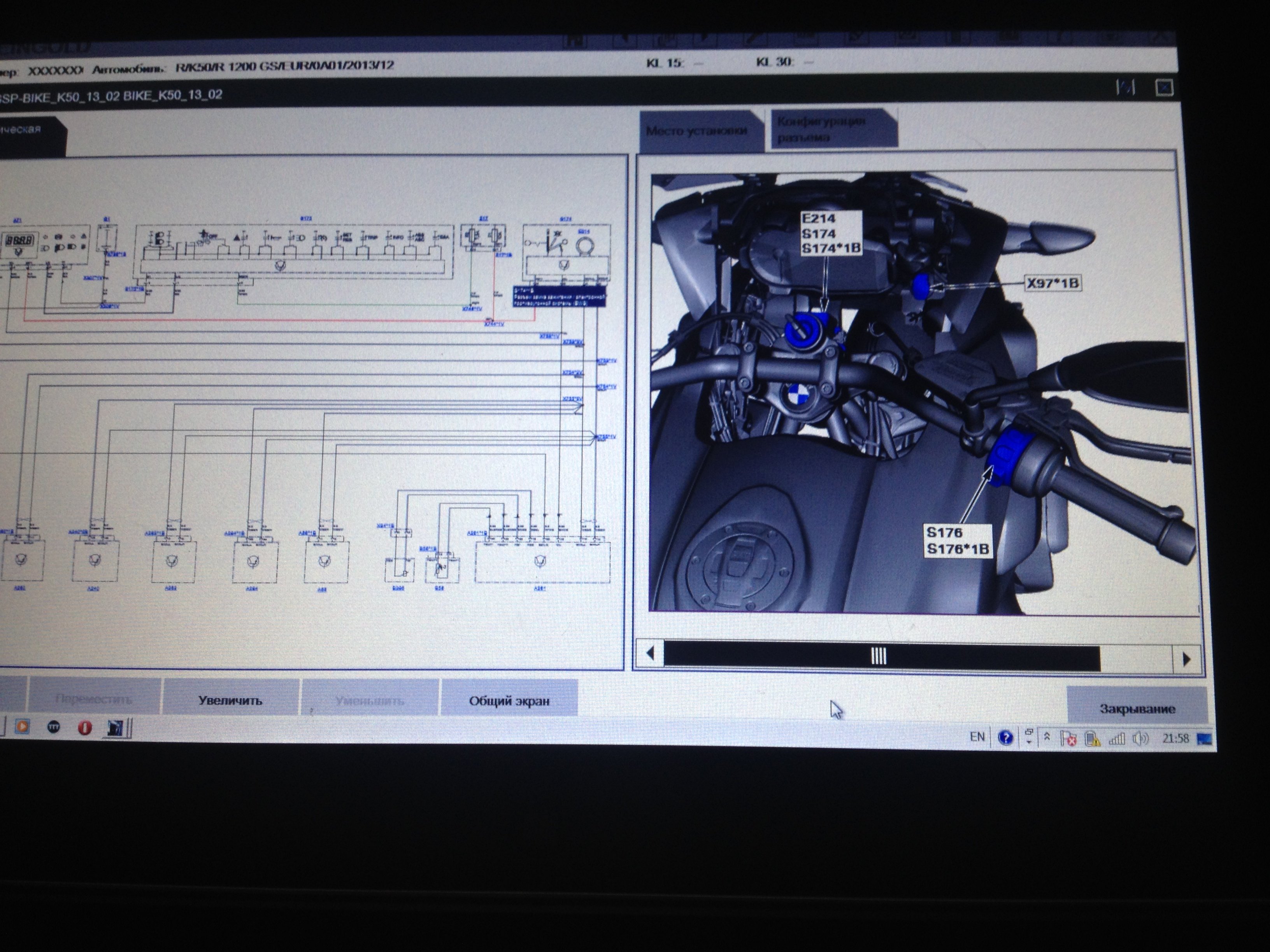

нет не верна информация, мне тоже многие говорили что там только авто, ан нет, в настройках выбирается BMW Mottorad перезапускаем программу и все, теперь даже по vin ищет все :) сегодня делал с помощью нее диагностику своему, все работает на ура через обычный k-line адаптер!!! т.е. диагностика дилерского уровня стоит 1360 руб. :) за адаптер (http://www.masterkit.ru/main/set.php?code_id=215984). именно такой я и использую. Подскажу по настройке есть появятся вопросы.
Очь интересно будет узнать про водяного, есть он там или нет.
Да есть!
    1 MB · Просмотры: 14,272

да можно, найдя мотик по названию, или набрав в программе vin 7 последних символов.
по датчикам погляжу после переборки абс, сейчас все разобрано и не завести :)
кстати у меня все это работает на планшете gigabyte s1082 под win7 x32. вообще на любой ноут можно поставить.
вообще в планах разобраться с программирование и дооснащением... на свой хочу загнать прогу под плохой бенз... буду пробовать ближе к сезону
детальный поиск показол что в программе присутствуют не совсем все электросхемы, но большинство, при с сравнении с ista в виртуалке, тут инфы меньше, но не на много :) а диагностика и присущие работают: опрос блоков, сброс ошибок, параметры в реальном времени, планы работ, сброс сервисных интервалов, и т.д...

Антон, не успел глянуть как стирать запрос на сервис, появляющийся каждые 10000км?
Поглядел:) после идентификации байка в разделе операции -> Сервисные функции -> выбрать "Т.С в целом" -> нажать "запустить поиск" -> тут увидишь!
Причем выставить можно практически любой интервал, как километраж, так и дату посещения... себе поставил 9000 :) дату сдвинул на год.
