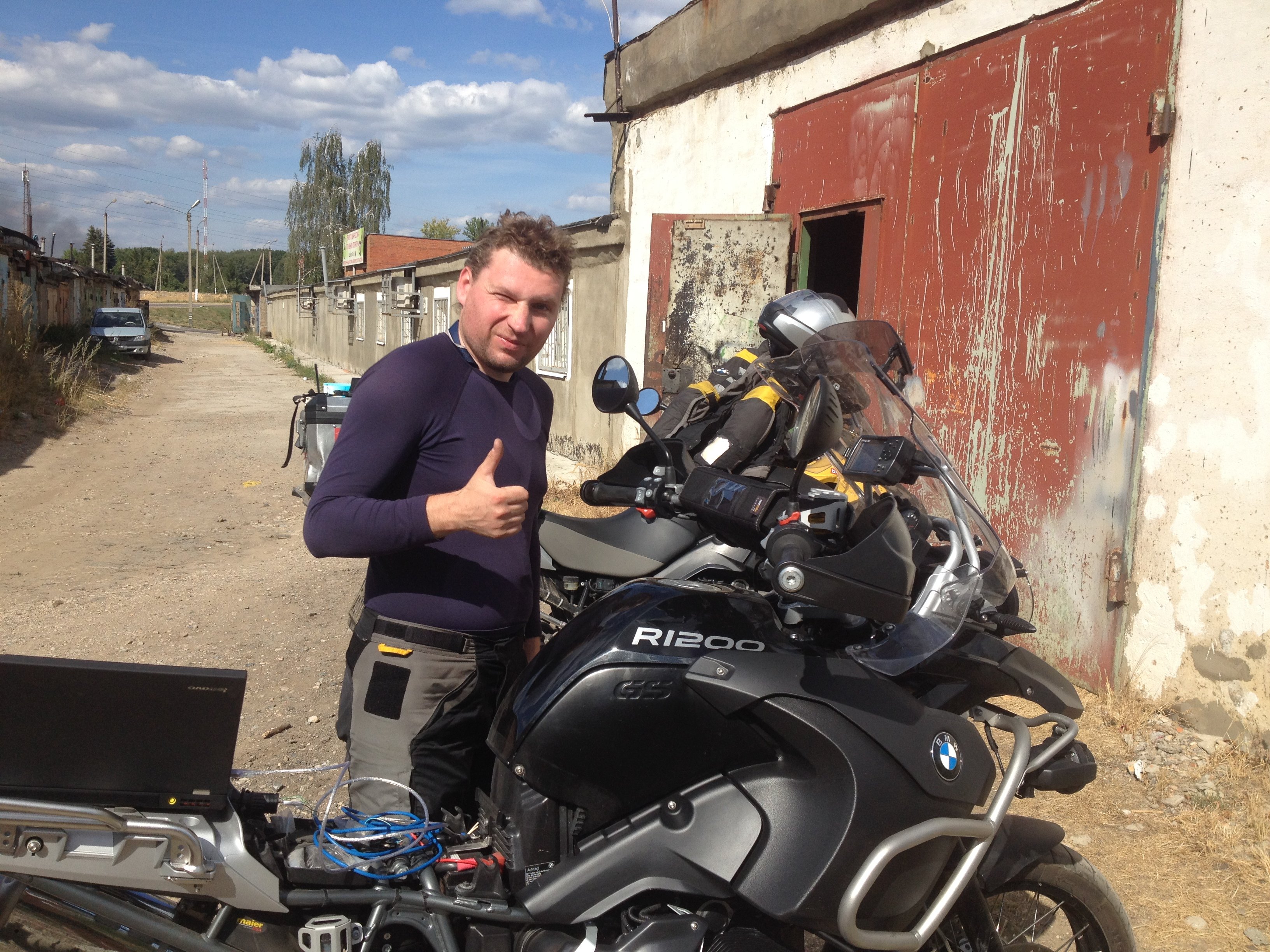

Ён_
9,545
Коллеги!
Всех поздравляю с закрытием темы чтения водяных гусей и гантелей!
Слава Владивостокскому братству!!!
Всем спасибо! Все...;)
Если чего то пишите, звоните помогу на дороге и в златоглавой сбросить ТО, считать ошибки, активировать датчики абс, ну и тд...
Ну, и картинка ... сам не проверял;)
Сегодня проверил, что написал!:))
В итоге USB порт в ноутбуке выгорел :) (хорошо, что он рабочий) и сжег в водяном адвенчере предохранитель!!:)
Схема не рабочая!:)

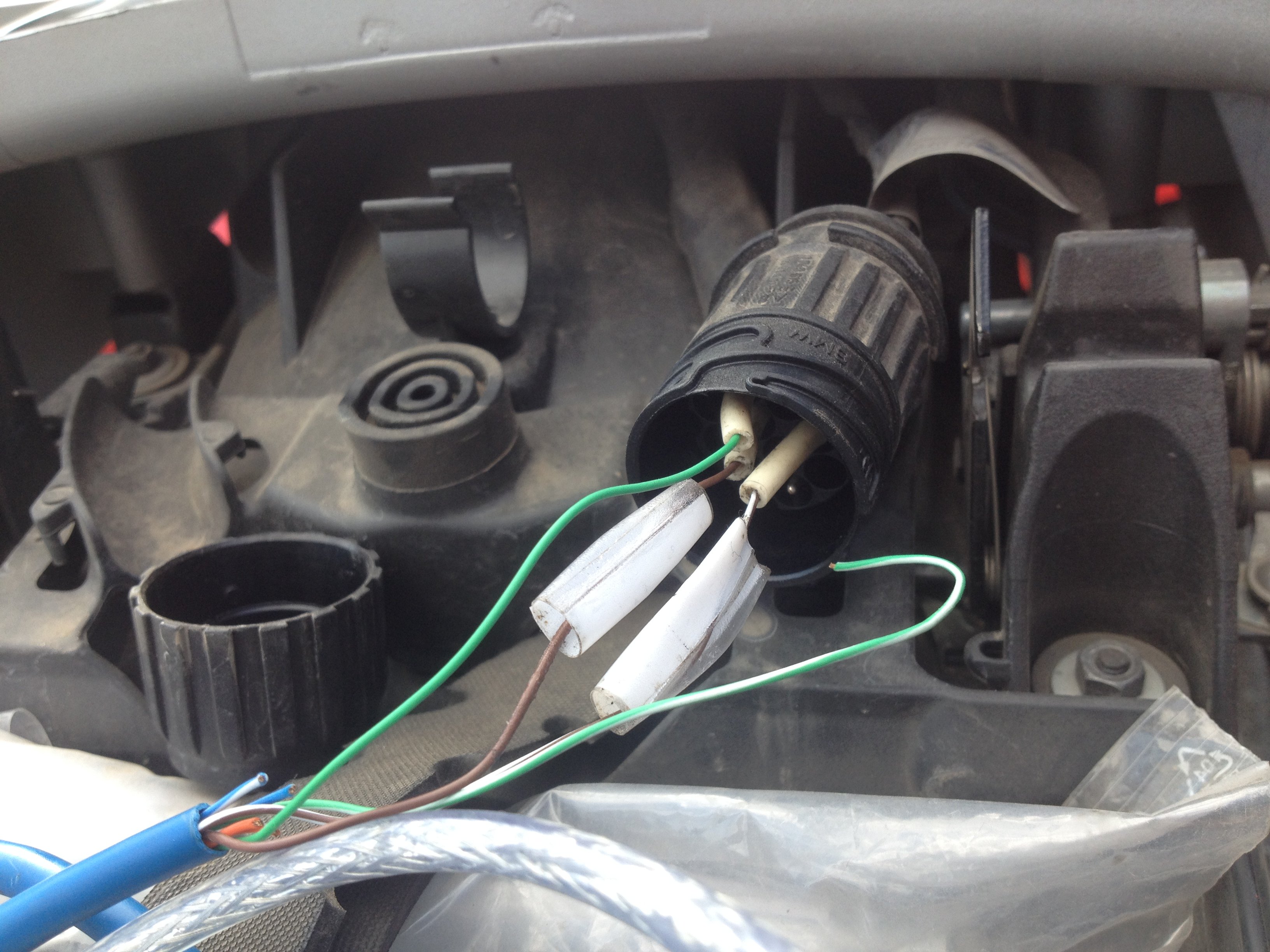

Водяной гусь взломан, велкам на ТО. :yahoo::yahoo::yahoo:
пы.сы. 4 -, 16 +, 6 can-h, 14 can-l
Юра, наконец разобрался в твоих каракулях!
Правильно спаянный переходник -ICOM D подключил к K-DCAN адаптеру и все заработало! Гусек водяной прочитан!
Велкам Гантельщики и мокрые гусеводы в Ён сервис!:)
Переходник паяем по схеме прикрепленной к сообщению.
