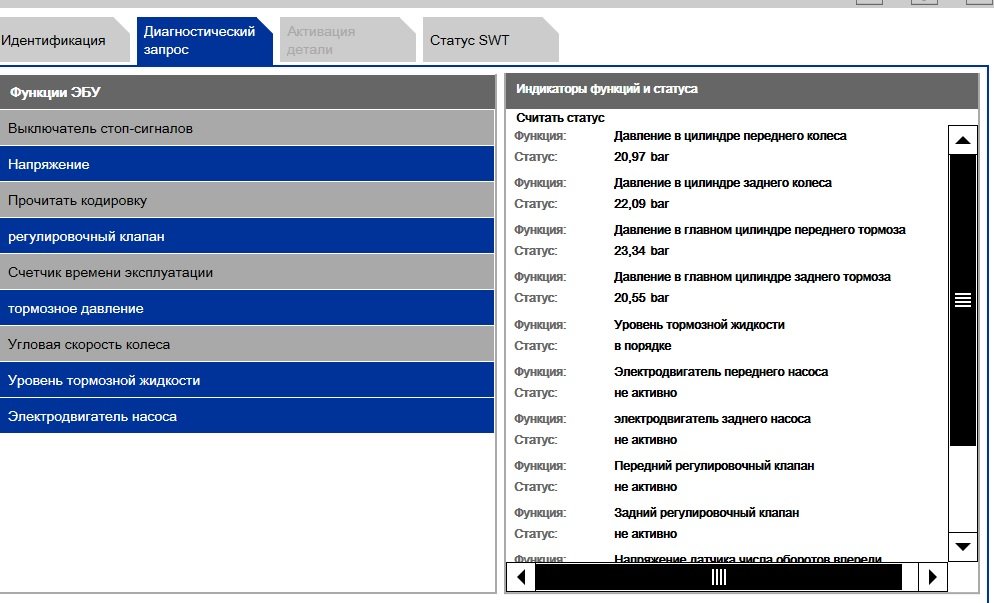

подключился через адаптер к ЭБУ, в попытке разобраться с заглюченым АБС. сейчас при неработающем двигателе он выдал мне такие параметры, причем они постоянно скачут в пределах десяти сотых. должно ли так быть? судя по всему, в каком-то секторе системы перекрыт клапан сброса давления жидкости:
немного жидкости я приспустил через клапан на самом блоке и на суппортах, давления избыточного не наблюдал.
