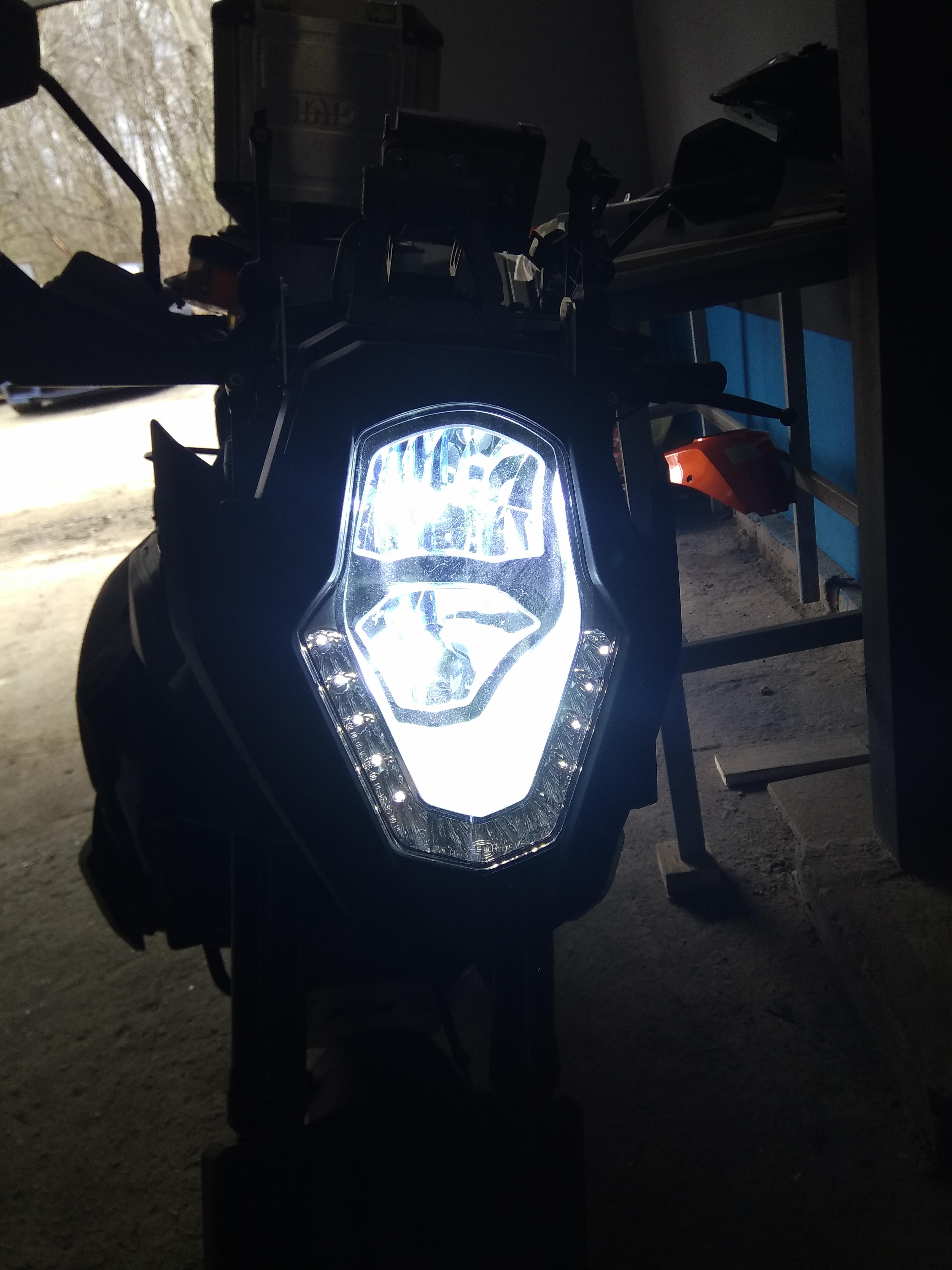

Что-то тема совсем загнулась, отпишу про установку led лампочек с али. Как и ожидалось переплачивать за Cyclops нет смысла, все горит, ошибки не пишет, свет супер.
Итого потрачено 2600 р. (лампы H11 +резисторы 6Om 50w).

  1. KTM 1190 Adventure
Поставил, но впоследствии поменял лампу ближнего обратно на галоген. Почему? отвратительное световое пятно из-за которого пришлось фары опустить и за городом ехать неприятно.
На дальнем оставил
