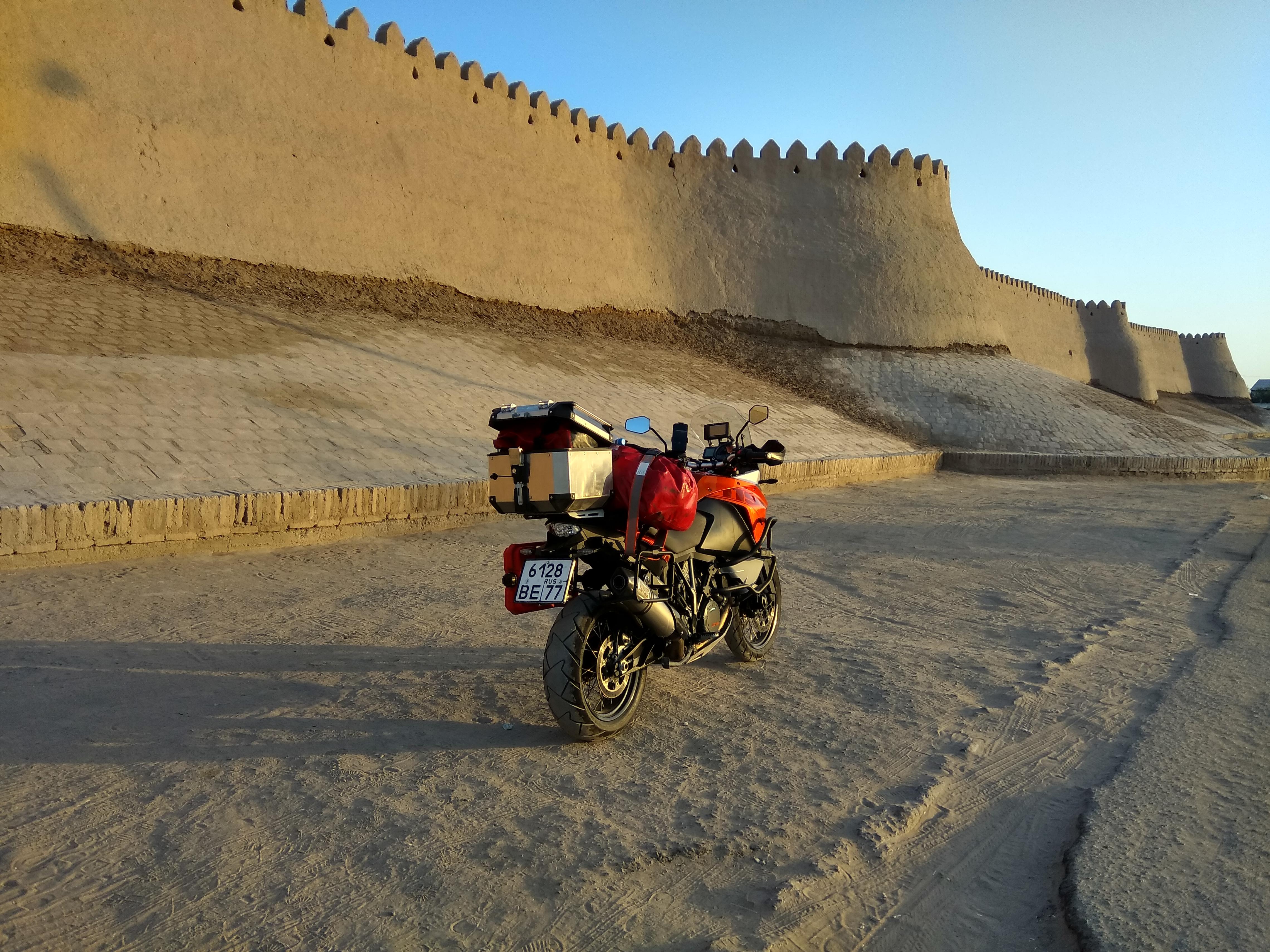

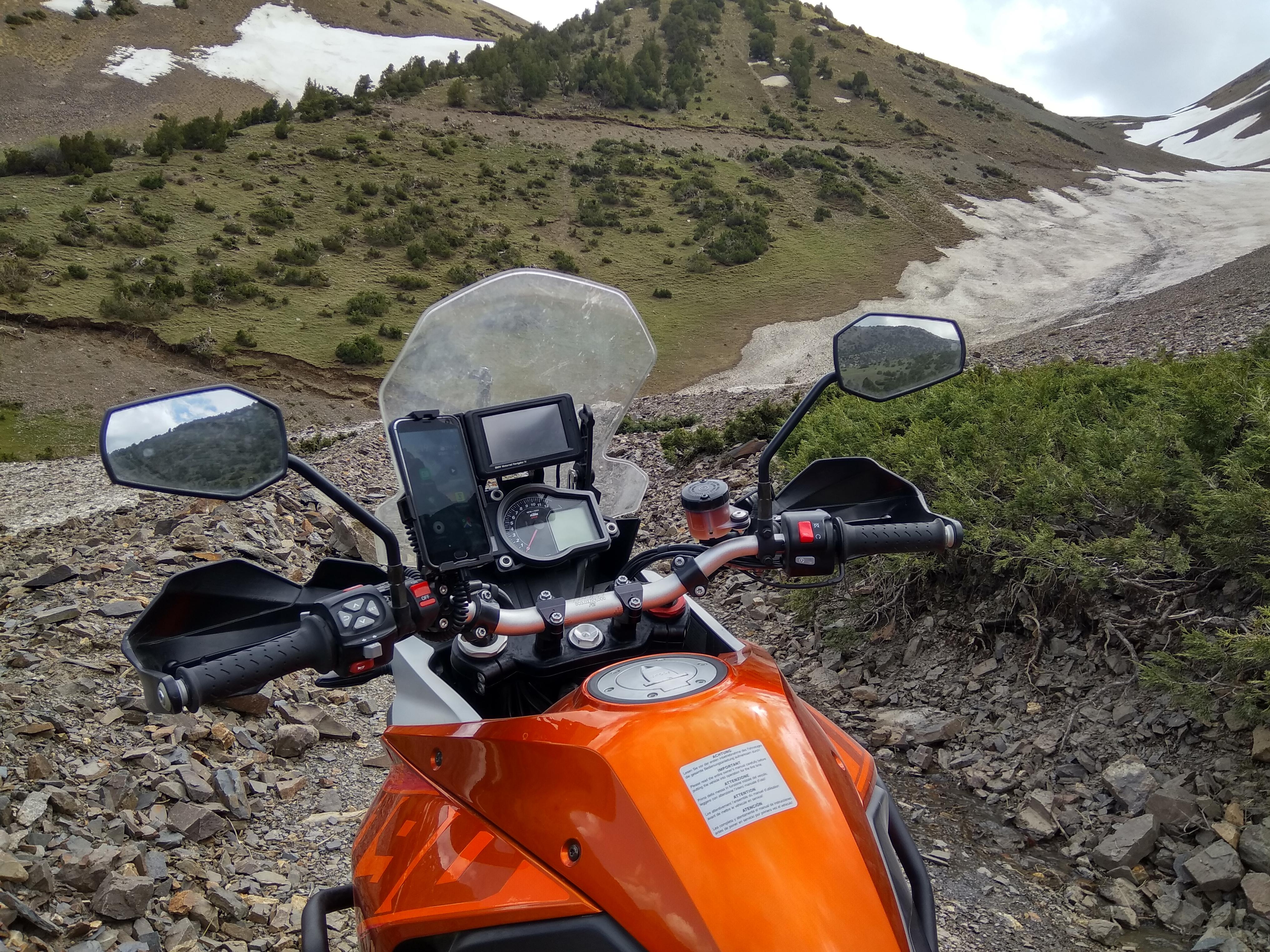

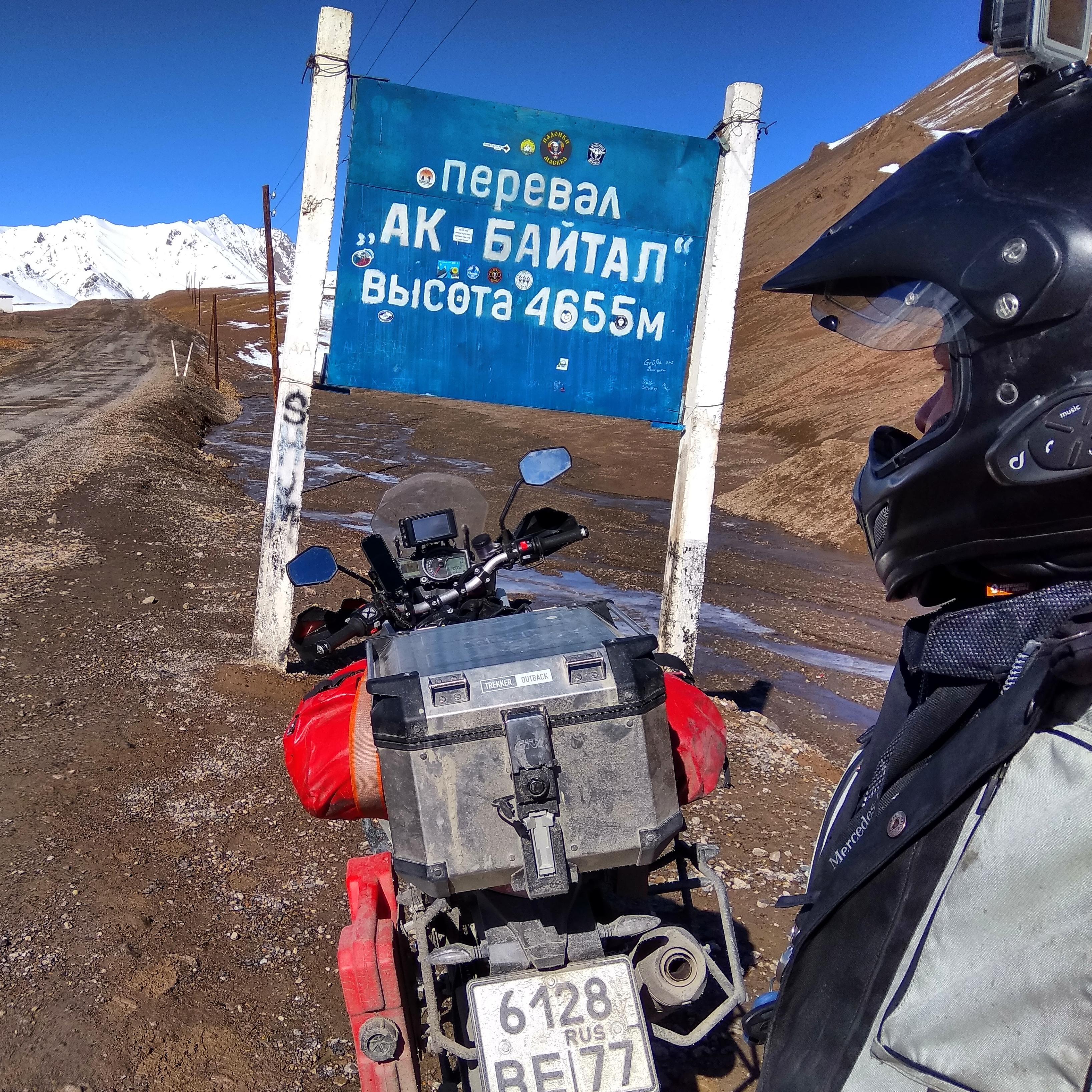

Обкатал, 15000 км. ровно.
В общем все не плохо, есть ряд выявленных замечаний.
-закипает бензин в горах, открываешь крышку бензобака оттуда бьёт гейзер!
-терял иммобилайзер!
-от вибрации отломился датчик подножки, без него не едет, отключить нельзя!!!!
-разбортировался флиппер, ровная дорога давление в норме!

Протестировал сегодня, если отломилась ответная часть датчика подножки в дороге, спасёт магнит. (Желательно иметь в зипе).
По закипанию бензина в условиях высокогорья тоже выяснил, баг КТМа!!!
