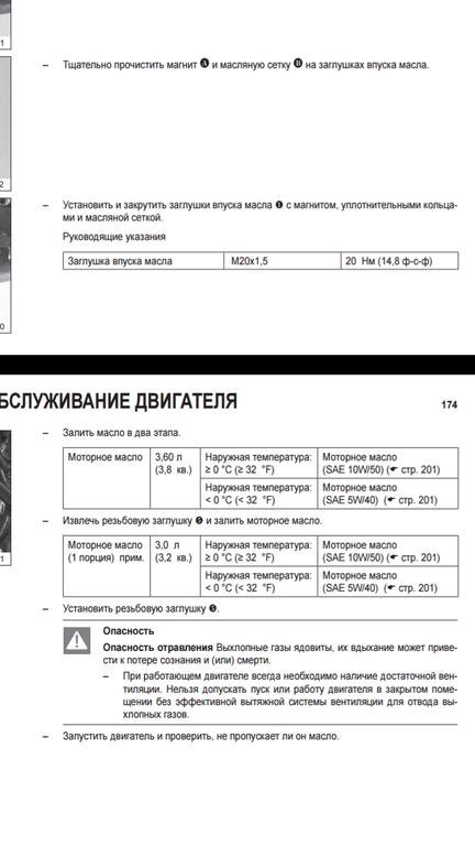

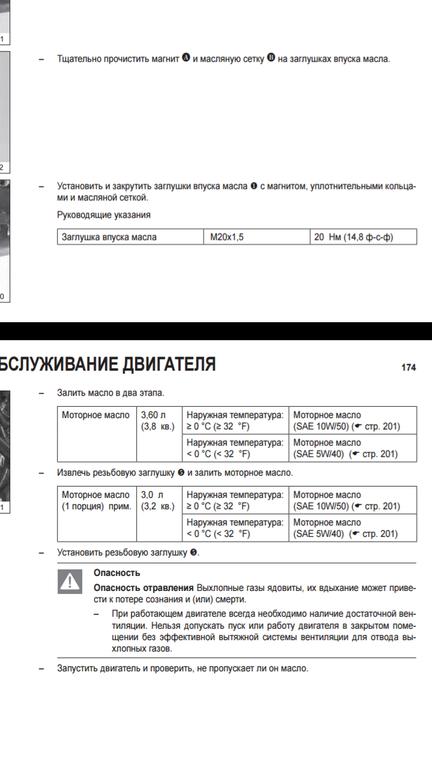

Всем привет,
По мануалу можно лить еще 5W40, почему его не рассматриваете, учитывая, что оно есть в магазинах?
Я вот купил себе 4 канистры на сезон по хорошей цене, я не прав? :)
Всем добрый день!
Александр, ты прав только если мотоцикл будет эксплуатироваться при температуре окружающей среды НИЖЕ нуля градусов по цельсию! Для летней эксплуатации 10-50! Screenshot_20170208-093315.jpg
