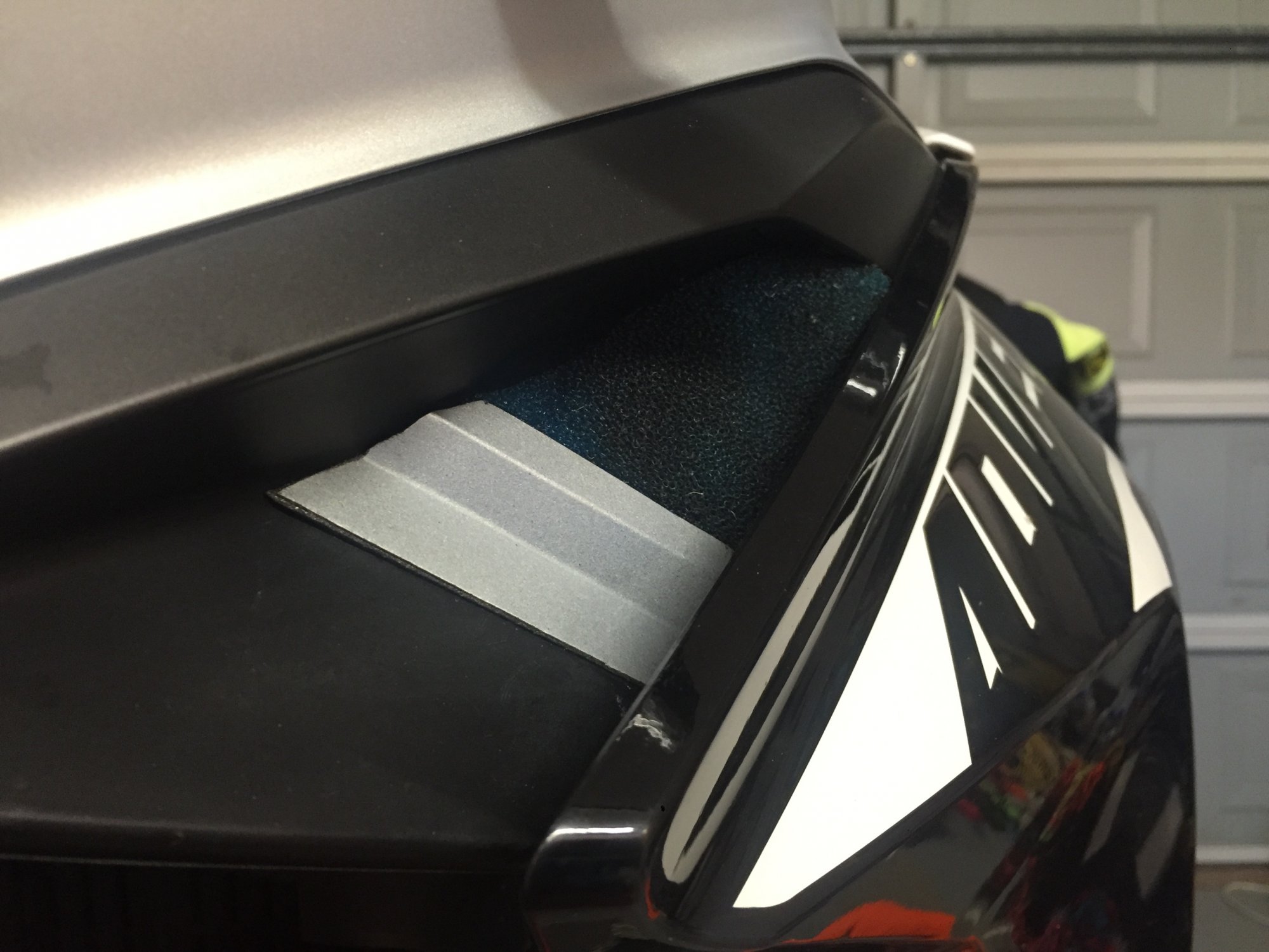

По айрбоксу - там надо менять сам корпус, с 15 или 16 года, они изменили само место куда прилегает воздушный фильтр и само крепление фильтра. Просто комплекты Unifilter не спасают. Подсасывает пыль по низу воздушного фильтра,где он прилегает с корпусу. Лучше купить в сборе новый , чем заморачиваться с уплотнением.На ebay ,б\у есть.
И как альтернатива чулкам , подсмотрел на Advrider. Аналог как 1290 и обслуживать легко опять таки. image.jpeg
И как альтернатива чулкам , подсмотрел на Advrider. Аналог как 1290 и обслуживать легко опять таки. Посмотреть вложение 94147
Ничего они там не изменили. Корпус тот же. Просто покупаешь ДВЕ рамки которые притягивают фильтр от 15 и 16 года и всталяешь их в корпус. Родную рамку а она там ОДНА откручиваешь и на полку.

Изменили ,снизу в месте прилегания фильтра сделали бортик , раньше не было там и тянуло пыль , когда менял на своем внимательно осмотрел.

������������ Ничего там не тянет.
Проблема была в рамке которая не поджимала фильтр воздушный. И из за этого пыль летела.
Добавили 2 рамки и фильтр воздушный теперь притягивается в распор стенкам корпуса бокса. Тем самым жестко фиксирует фильтр.

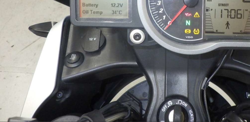

Друзья, подскажите, пожалуйста. Хочу купить 1190 обычный (не R) из япии с минимальным пробегом.
Есть несколько вопросов:
1. Правда ли японские ктм задушены?
2. Глупый вопрос, но всякое бывает, КТМ все-таки))) В случае поломки движка, можно ли его заменить на двиг от 1290?
3. Где сейчас можно купить оригинальное масло и нормальный воздушный фильтр?
4. Что за кнопка рядом с зарядкой? Правильно понимаю, что подогрев сидения?
