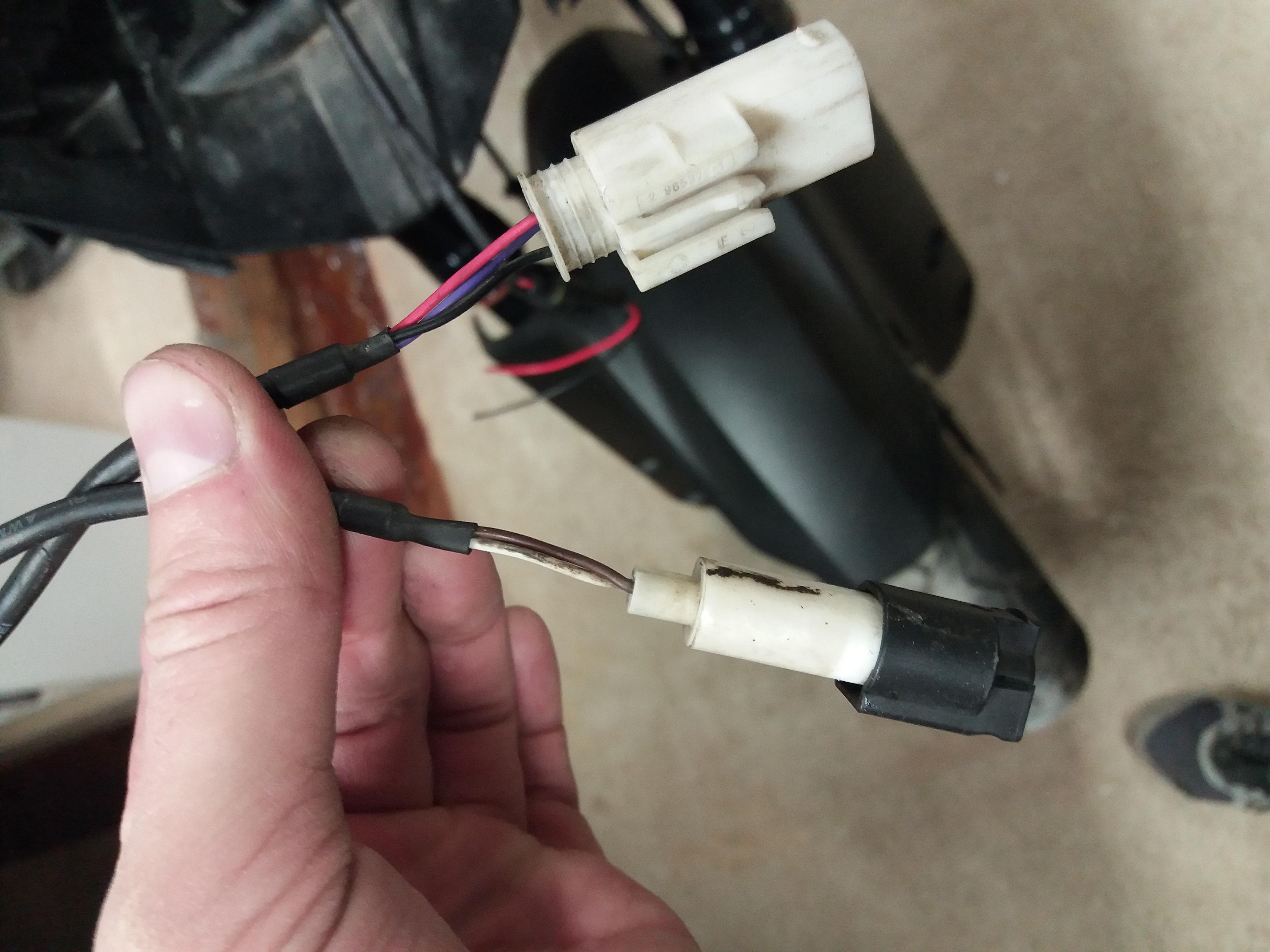

Всем доброго времени суток!

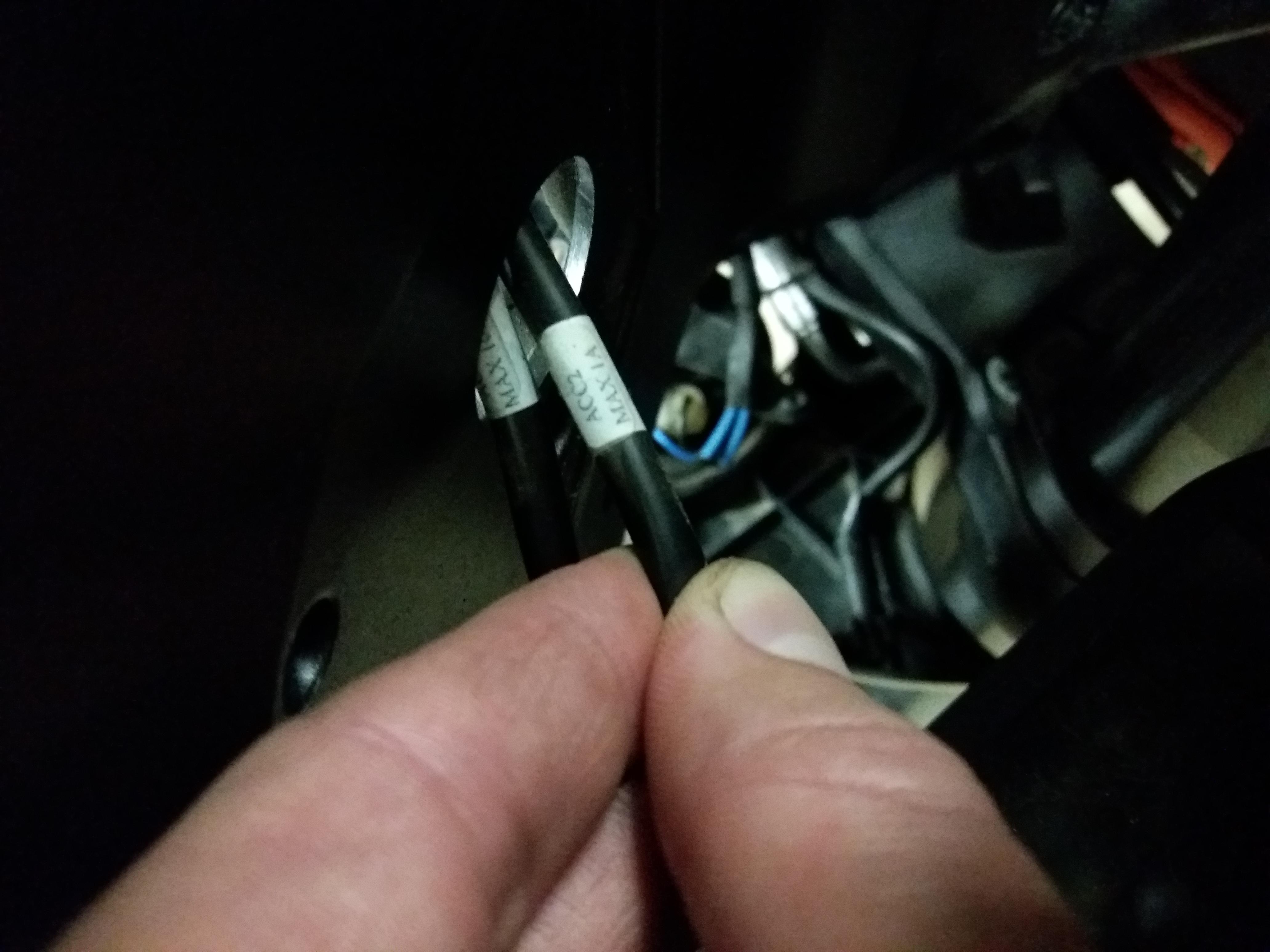

Поделитесь опытом, как правильно подключить доп.фары и навигатор на 1190? Фары диодные по 10 ват, подключить хочу через реле с отдельной кнопкой. Всю проводку уже протащил осталось понять куда их воткнуть....)

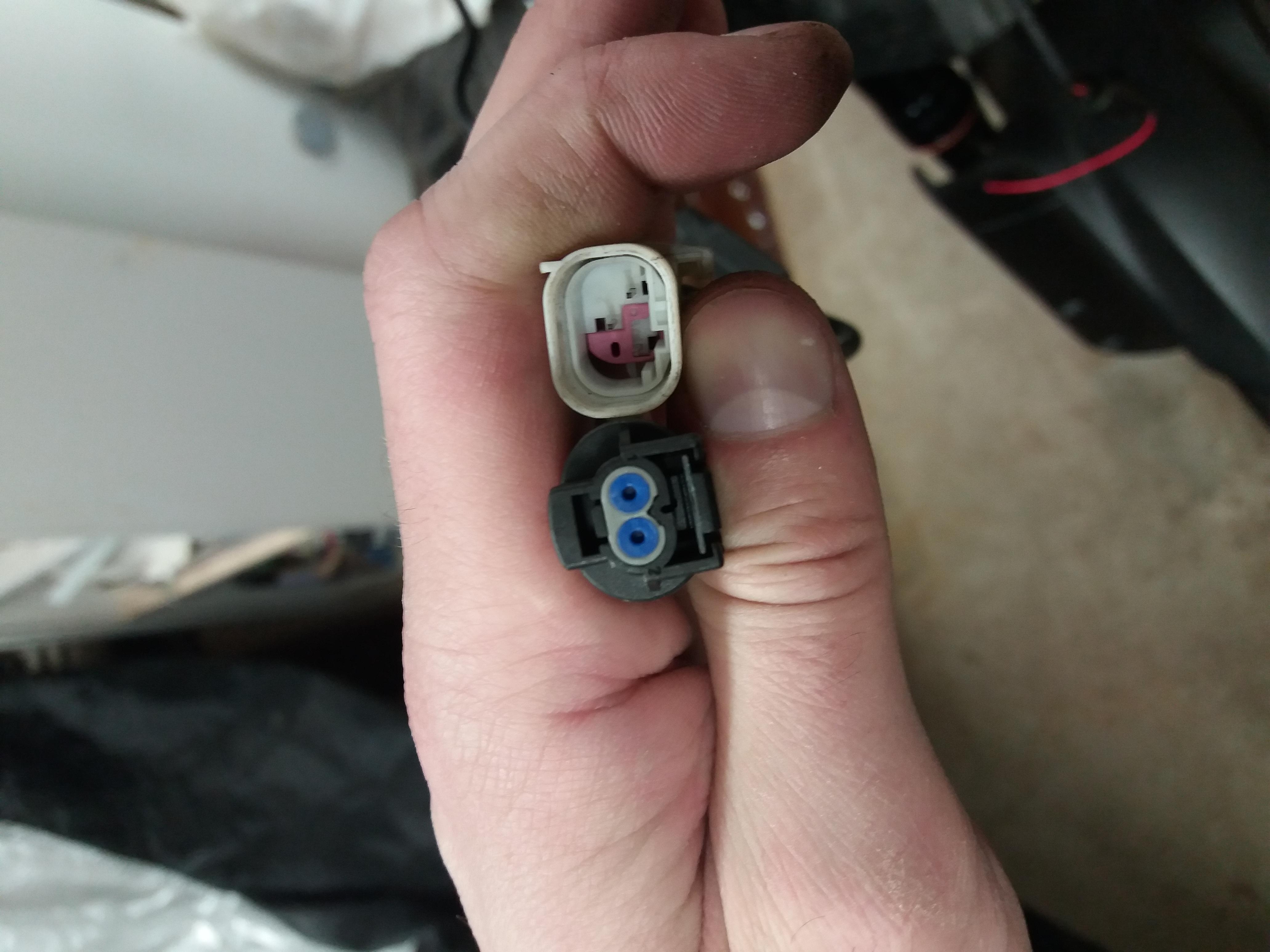

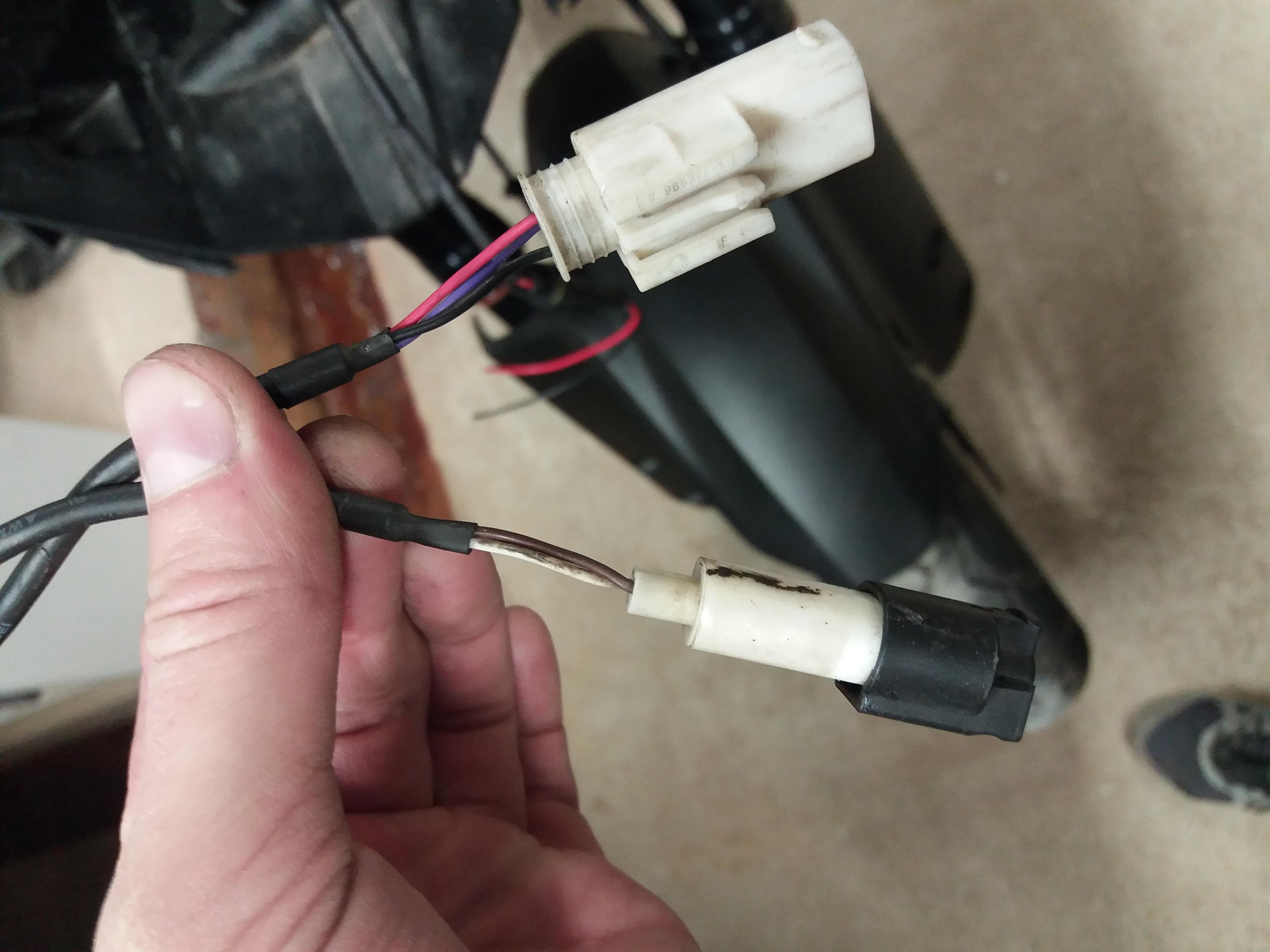

С навигатором еще сложнее. Есть кредр от БМВшнего навигатора, у него на конце два разьема, один двухконтактный другой трех. Что куда подключать опять же не ясно(
На мотоцикле нашел всего три свободных разъема: перый под родной подогрев ручек в районе фары и еще два в районе прикуривателы один с маркировкой АСС1 MAX 10A, второй с маркировкой ACC2 MAX 1A.

Если будешь подключать от аккумулятора через реле, то в качестве управляющего можно использовать и однокамерный асс. Схема есть выше . Навигатор на асс 1.
По разъемам навигатора нашел статью на форуме. Получается, что разъем с двумя проводами не используется вообще. А подключать надо через разъем с 3-мя проводаи, причем первый - "-", второй - не используется, третий - "+". Получается если нет ответного "родного" разъема, то нужно купить любой трехаантактный "папа-мама" и перепаять в замен родно, так?

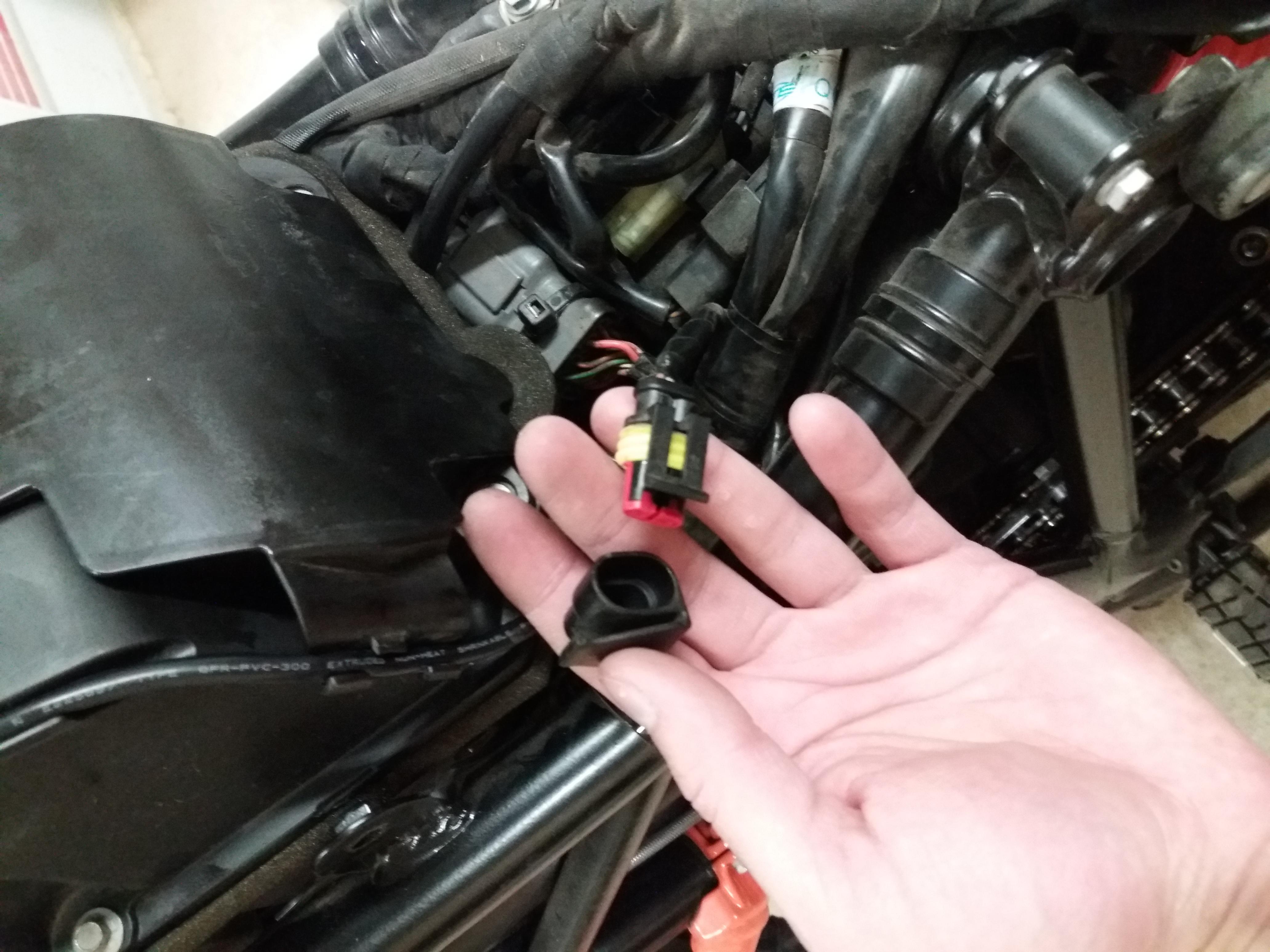

Еще раз внимательно изучил проводку на наличие свободных разъемов, в хвосте нашел такую же пару как и у прикуривателя. На разьемах с маркеровкой АСС1 MAX 10A постоянные 12В, а на разъемах с маркеровкой АСС2 MAX 1A 12В появляется только при включенном зажигании.
Знающие люди, подскажите, возможно ли на постоянный плюс подключить питабщие провода противотуманок, а на второй разьем (АСС2 МАX 1A) управляющие провода птф и туда же навигатор, чтобы включался только при включенном зажегании?

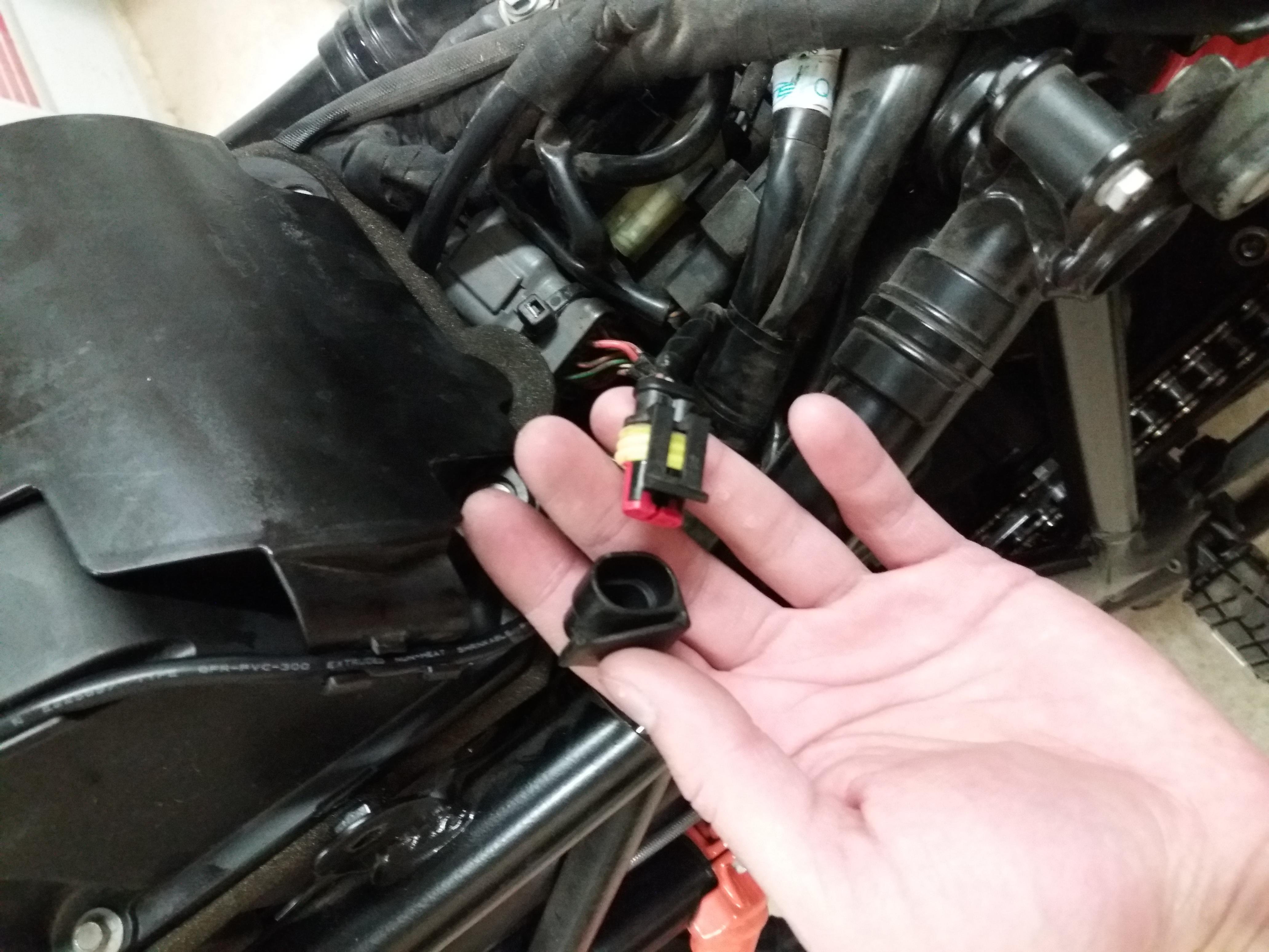

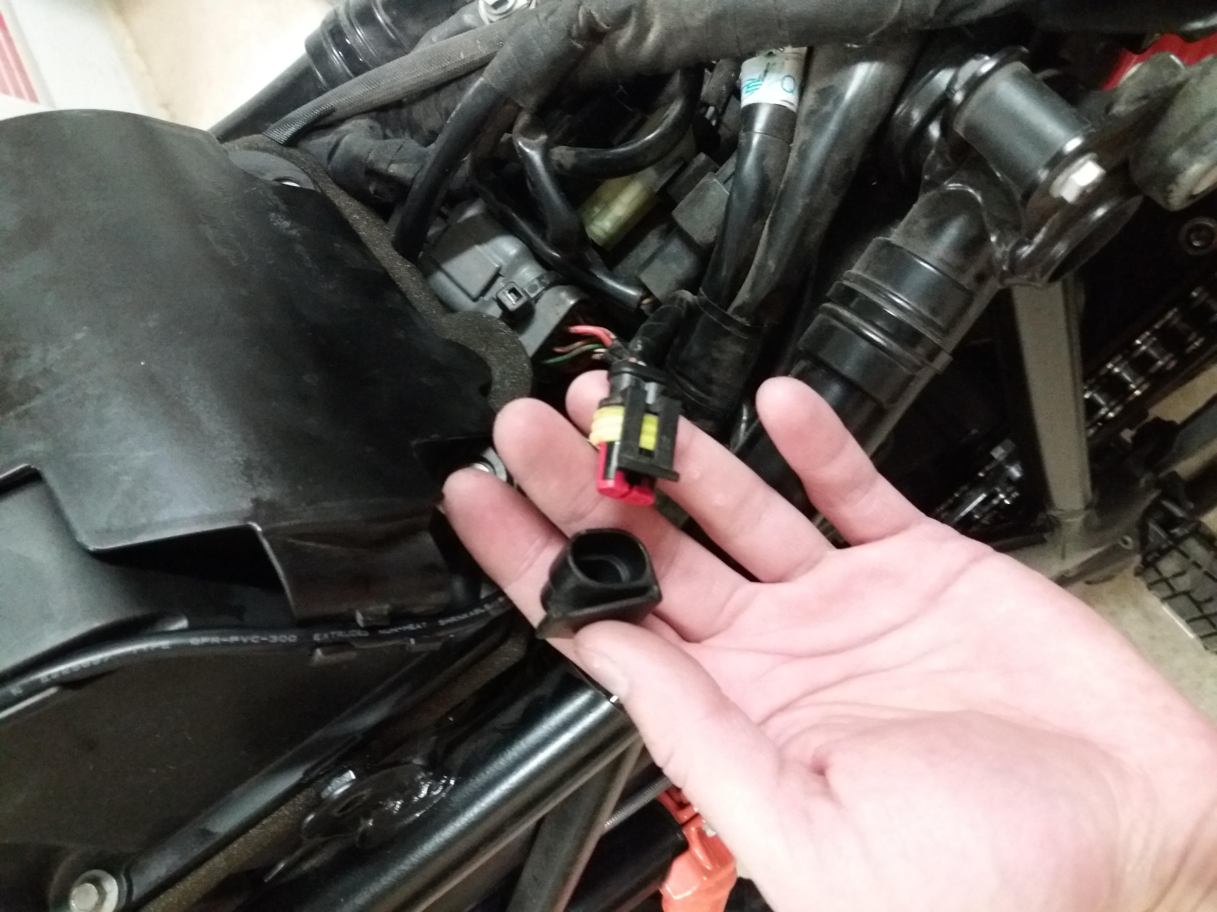

И еще) если я Вам еще не сильно надоел, подскажите, что это за разьем в районе воздушного фильтра закрытый заглужкой? При включенном зажегании на нем 0, а при включенном 5В. 20170125_200408.jpg
Максим, за 130$?) А оно того стоит? Все провода уже выведены, вопрос только в правильном подключении..... А поскольку с электикой я на Вы, но ооочень хочется сделать самому вот и обратился за советом.)
