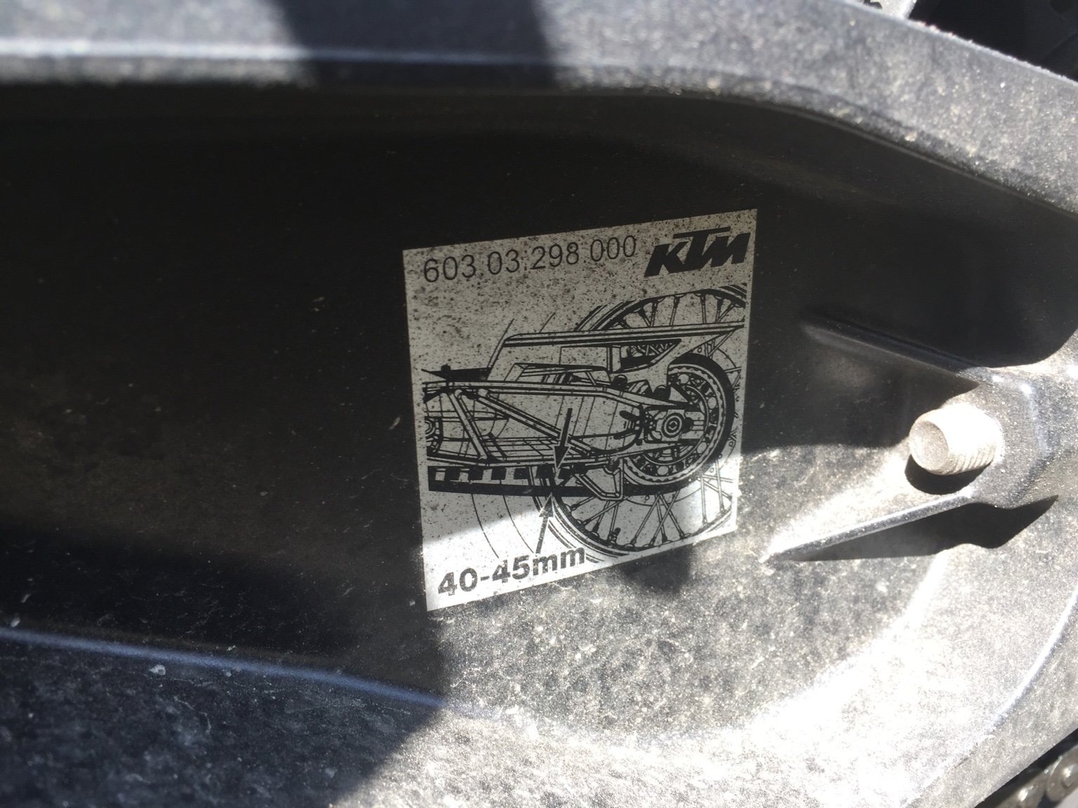

Все просто. На маятнике есть табличка, там рисунок как регулировать. Нарисована стрелка по середине.
Вот как она нарисована, так и регулировать.
Пойду в гараж и сделаю пару фото, чтоб для наглядности.

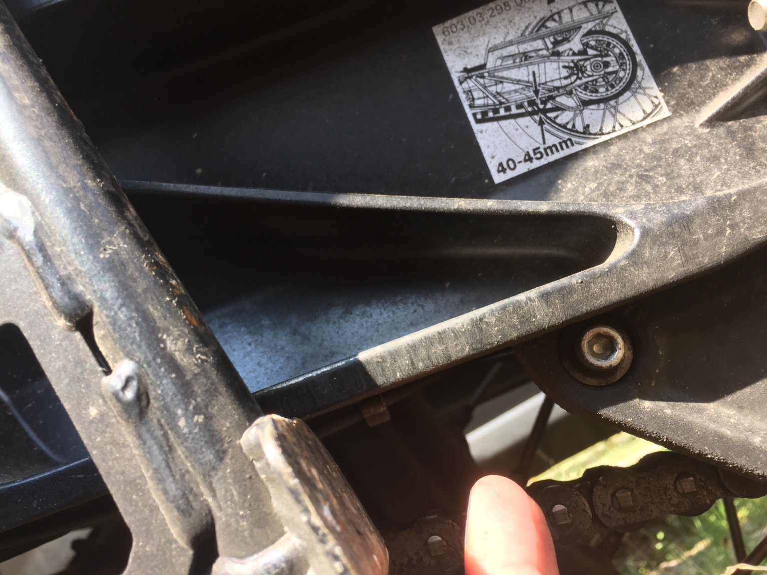

Видео сделаю только в четверг. Как показал Дима на картинке, мерить нужно в том месте, где заканчивается пластиковый слайдер цепи.

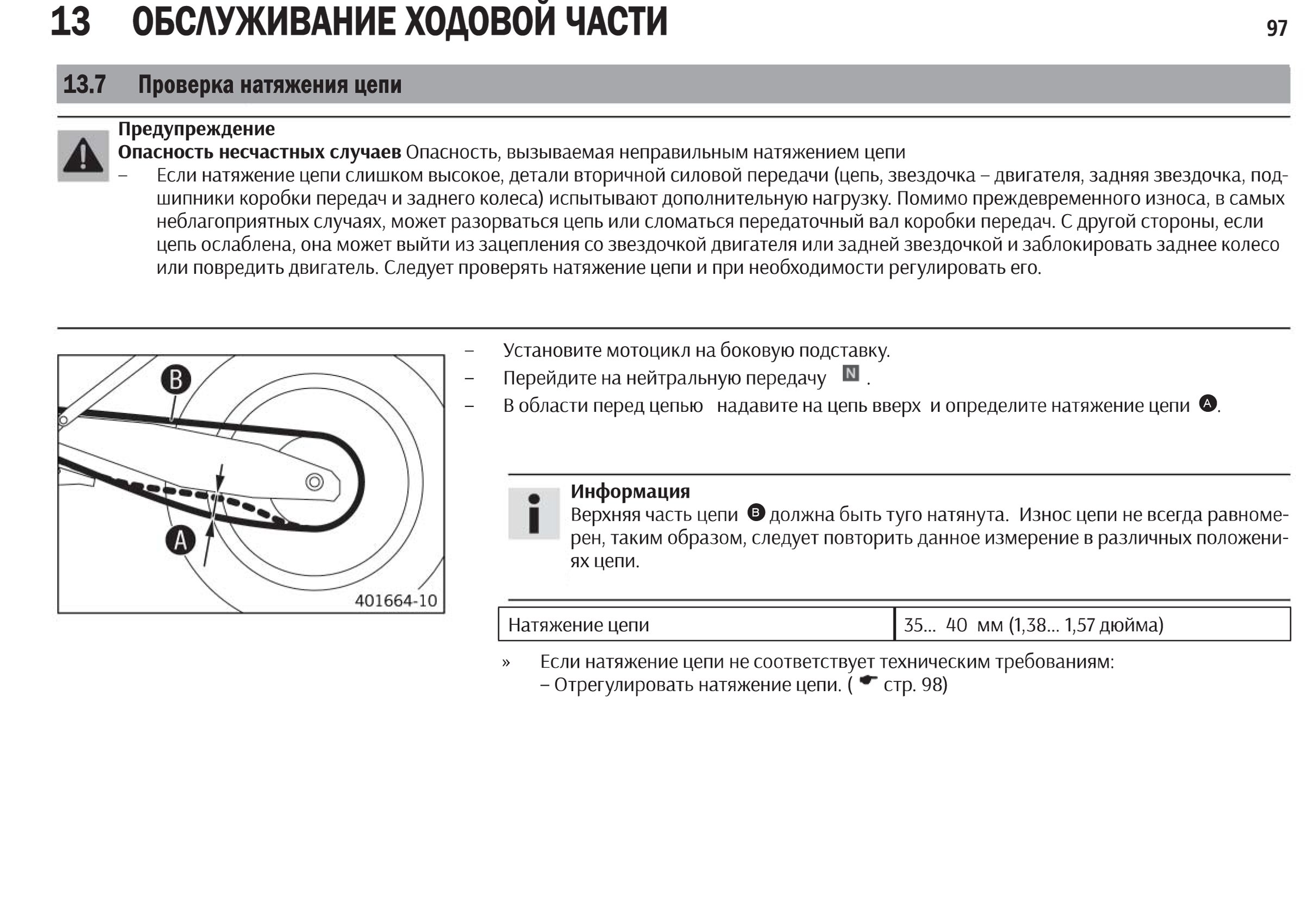

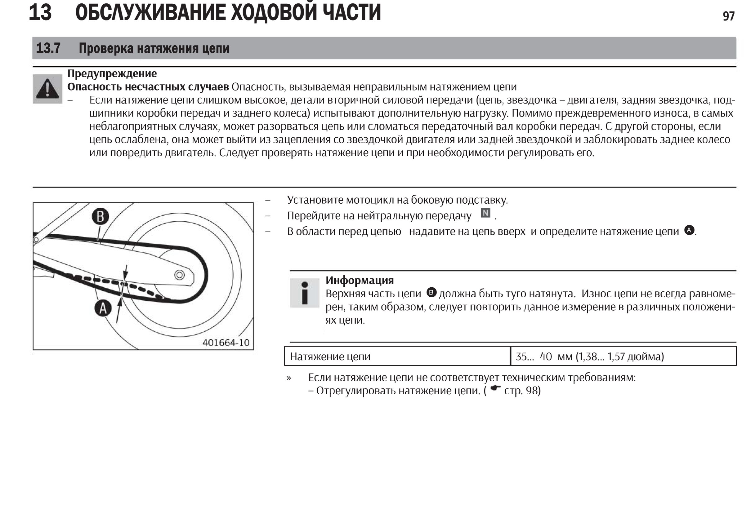

В моём мануале 35...40 мм.
А у вас походу больше провисает :mocking:

Очень хотелось бы посмотреть видео по натяжке цепи 1190. Хоть режте меня, а я так толком и не понял что нарисовано на картинке и как правильно цепь натягивать. Если судить по фотографиям ДимаСа то просто при поднятии цепи она должна быть на уровне болтов крепления ловушки цепи, даже чуть ниже. Но тогда причем тут 40-45 мм??? Это от цепи в нижней точке до маятника, тогда похоже на правду. А если 40-45 это расстояние между цепью в свободном положении и ей же в натянутом то никак два эти условия выполнить не получается....
Натянул как на фотке, езжу, посторонних шумов нет, но постоянно ощущение, что что-то сделал не так....
