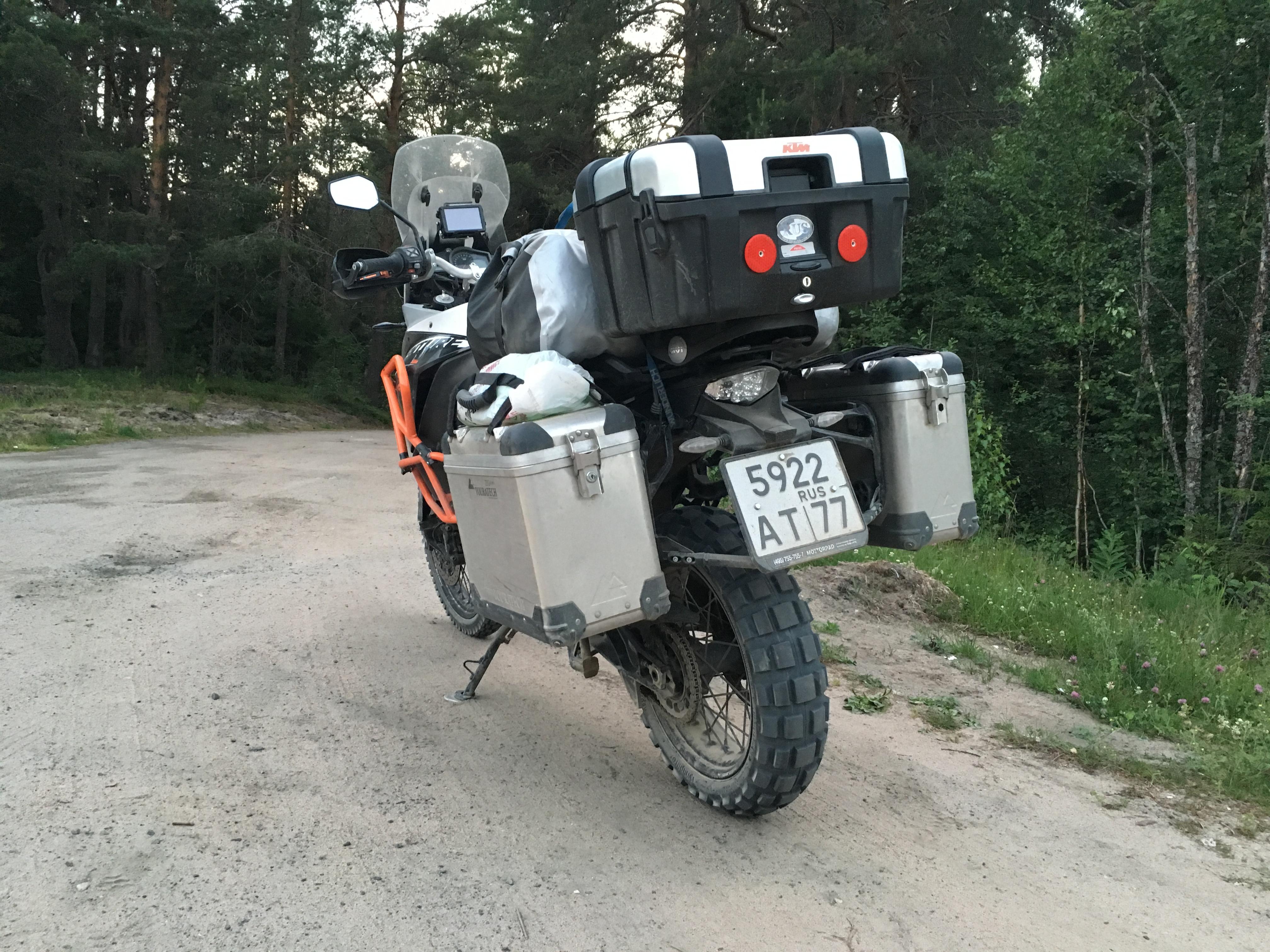

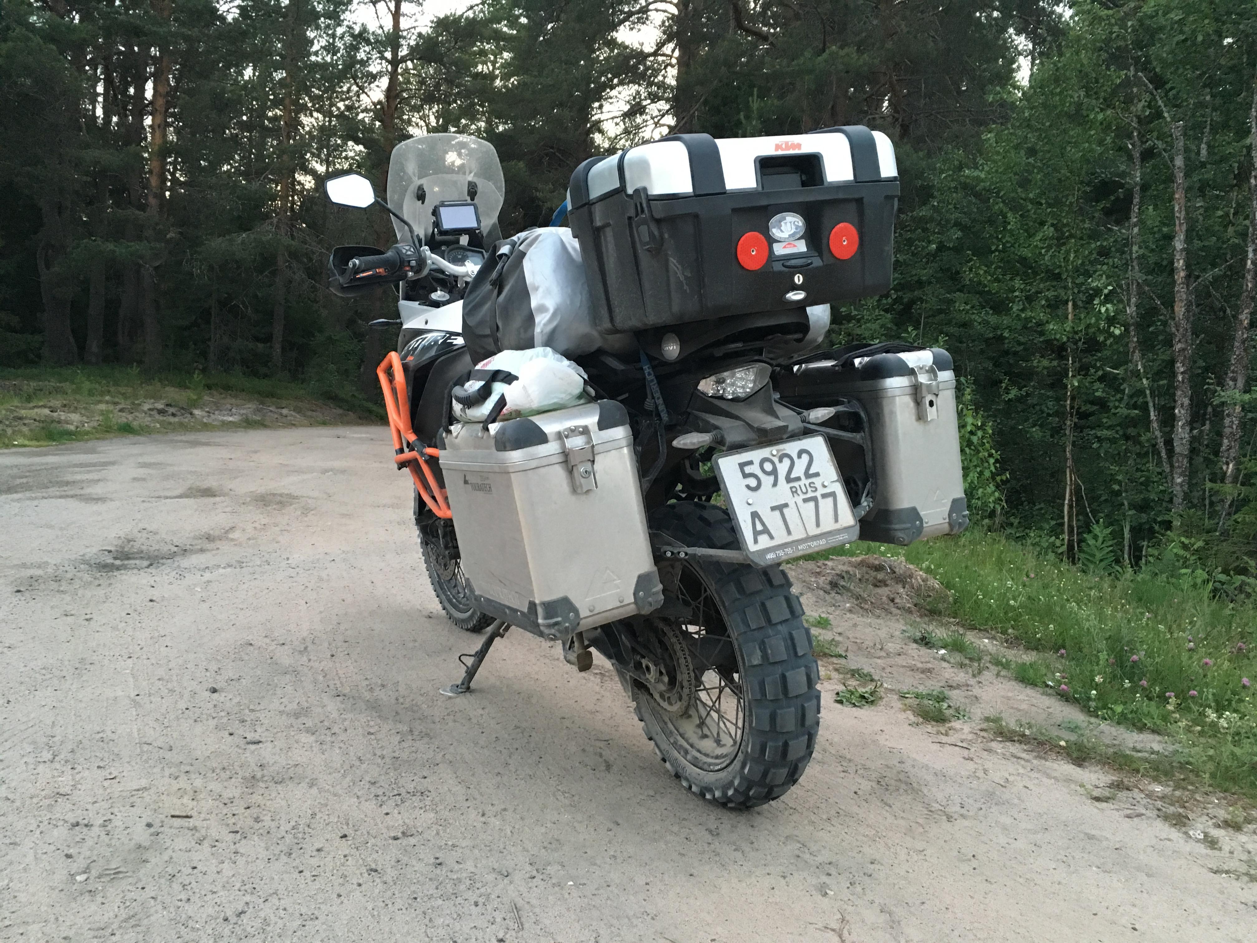

Вернулись вчера из отпуска 6,5 тыс км, дружочки все на гуся, я на катуме. Пару слов о мопеде.
Вне зависимости от покрышек мот с тремя кофрами начинает воблить на 150-155 по жпс или 170 по спидометру. По факту комфортная скорость с грузом до 140км(155 по спидометру), что конечно ниже чем на гусе. Почему ктм не может договориться с туратеком и выпускать люминь кофры как у бмв и дукаса я не понимаю.
attachment.php
Без боковых кофров у меня воблинг происходит на 200-230 в зависимости от бокового ветра, это при наличии у меня нештатного центрального кофра на 42л.

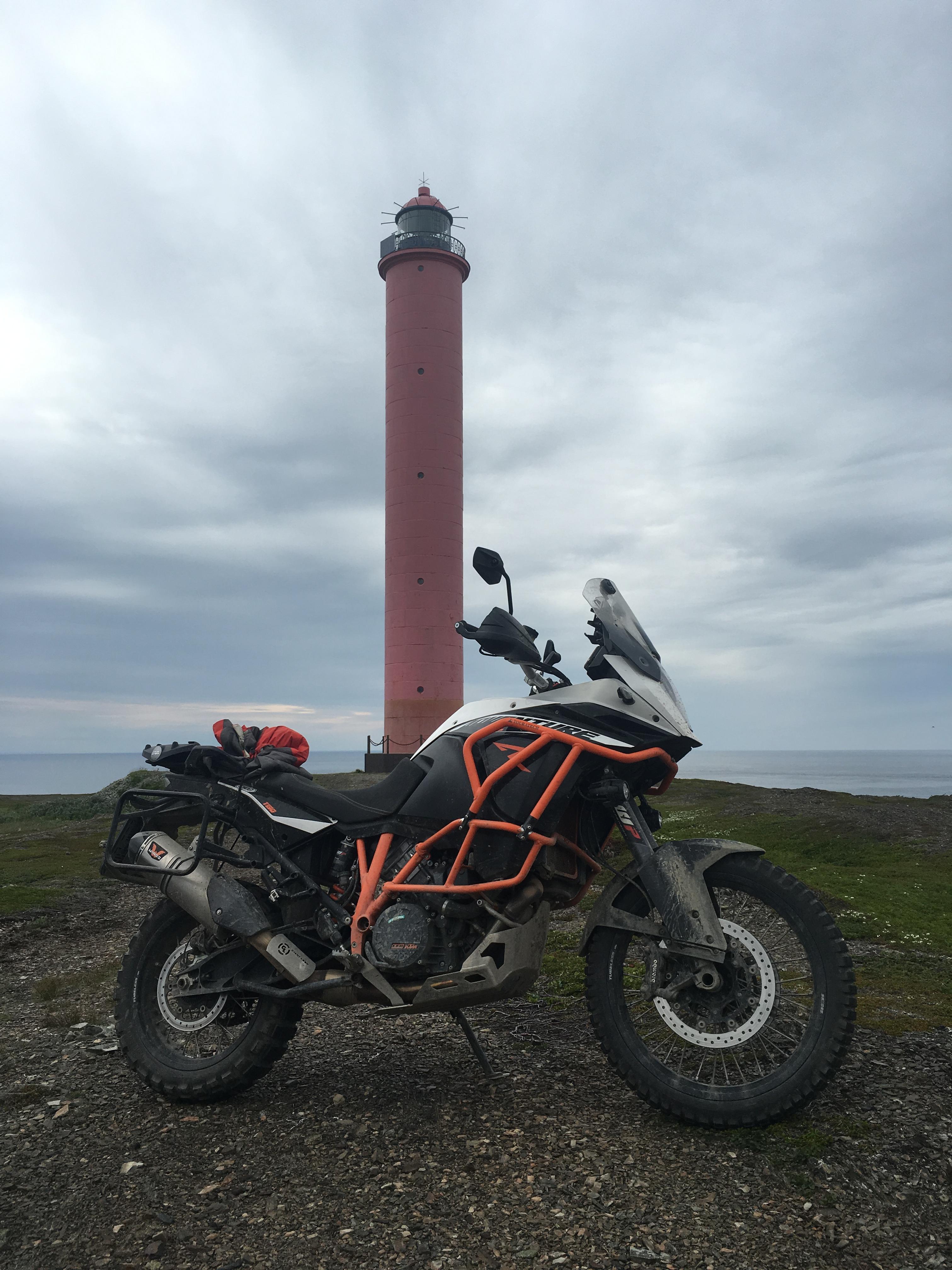

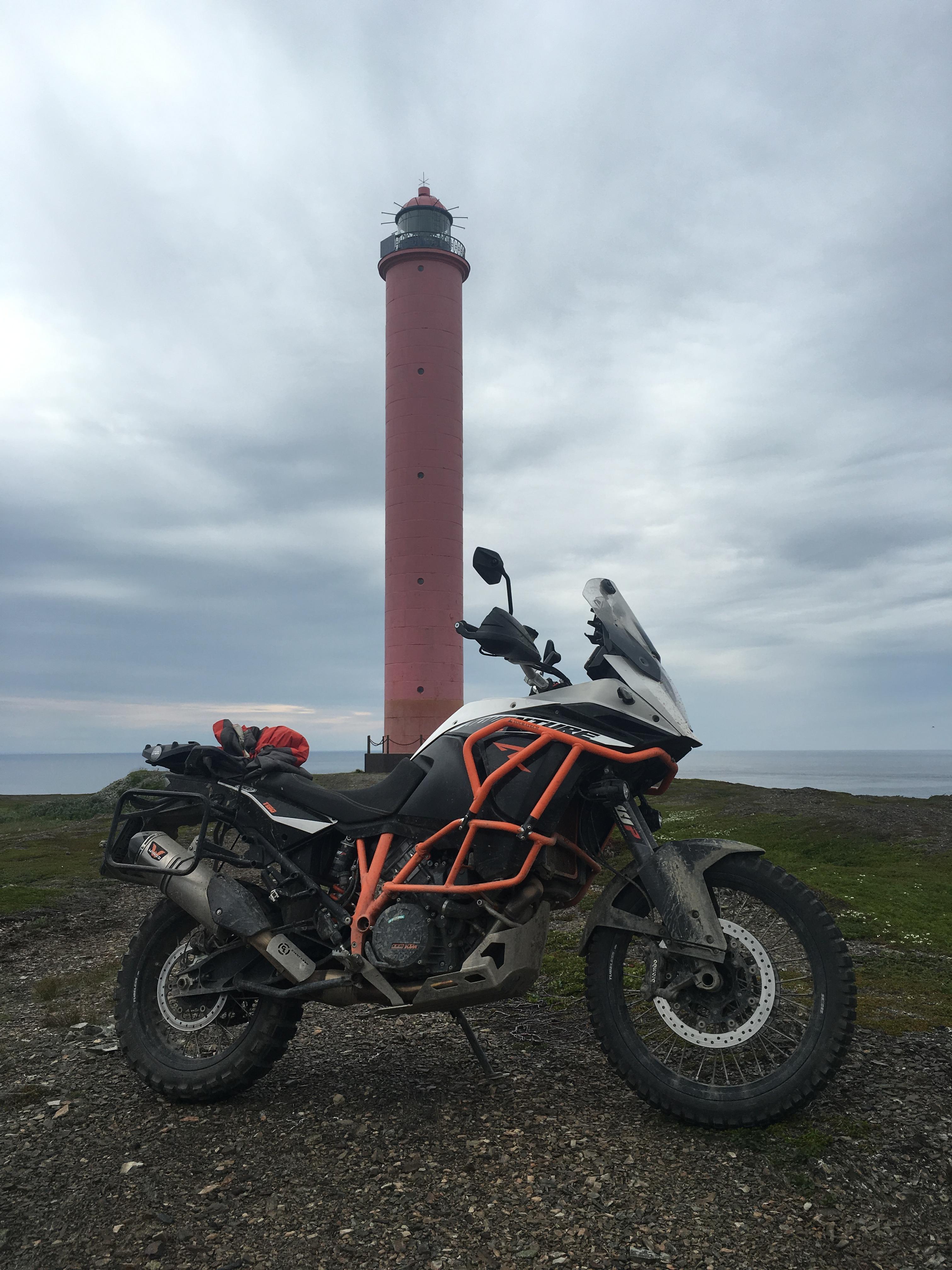

Из поломок - У моего мопеда отломался упор боковой подножки, в Мурманске приварили болтик, но плохо, надо переделать. Теперь мопед стоит только на центральной, что очень веселило гусеводов :) Центральную подножку менял в прошлом году.

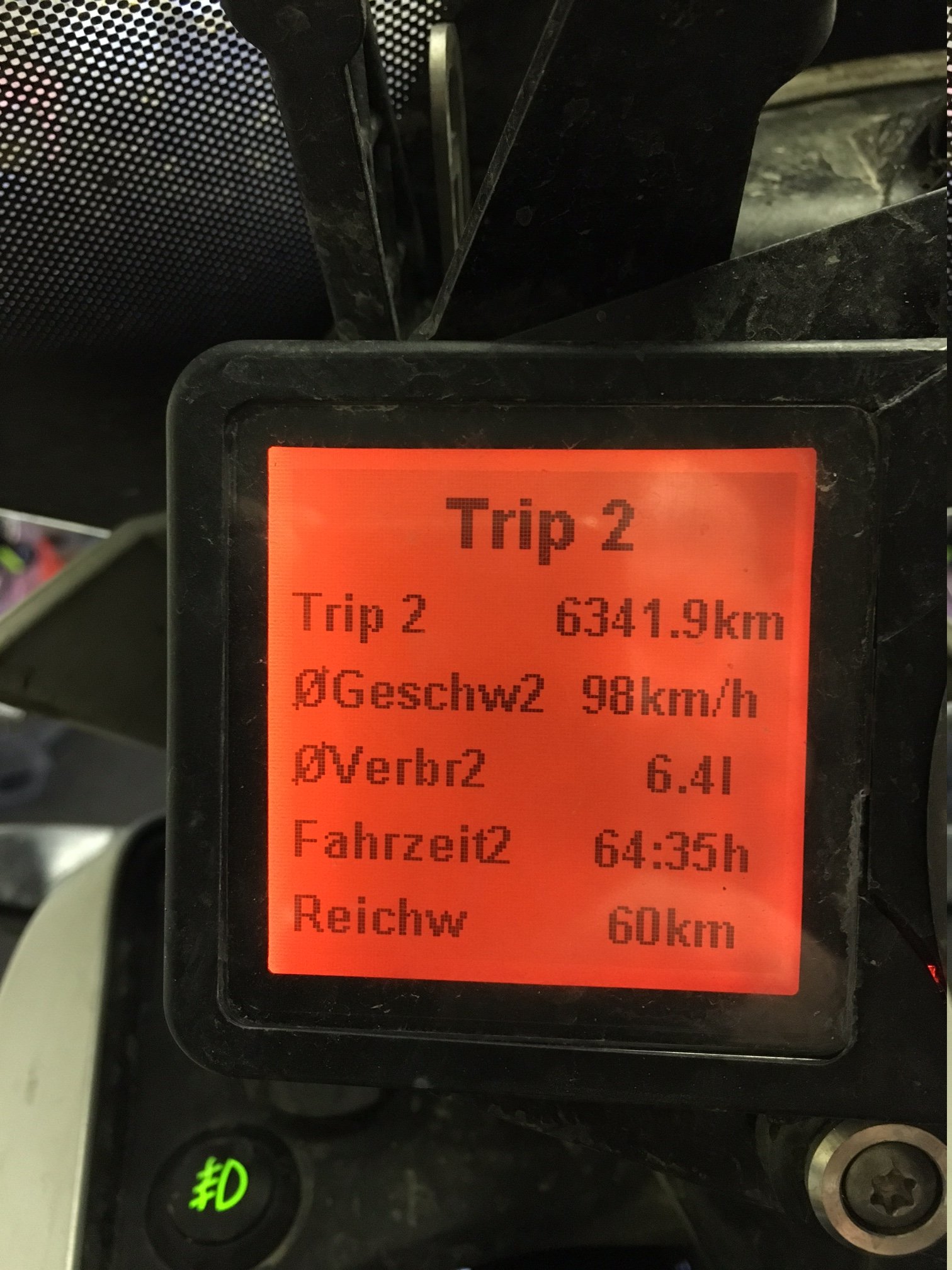

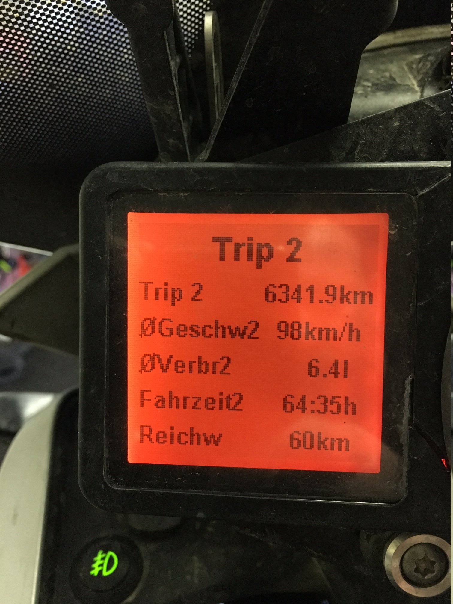

Расход был приемлемым
attachment.php
По грейдерам за счёт подвески мне было ехать комфортнее. На сухом грейдере на скорости 60-70км мопед немного плавал, то на 100-120кмч летел как по рельсам.
А когда на Рыбачем скинул все кофры, то ехать по колдобинам стало прям совсем хорошо :))
Вне зависимости от покрышек мот с тремя кофрами начинает воблить на 150-155 по жпс или 170 по спидометру. .
