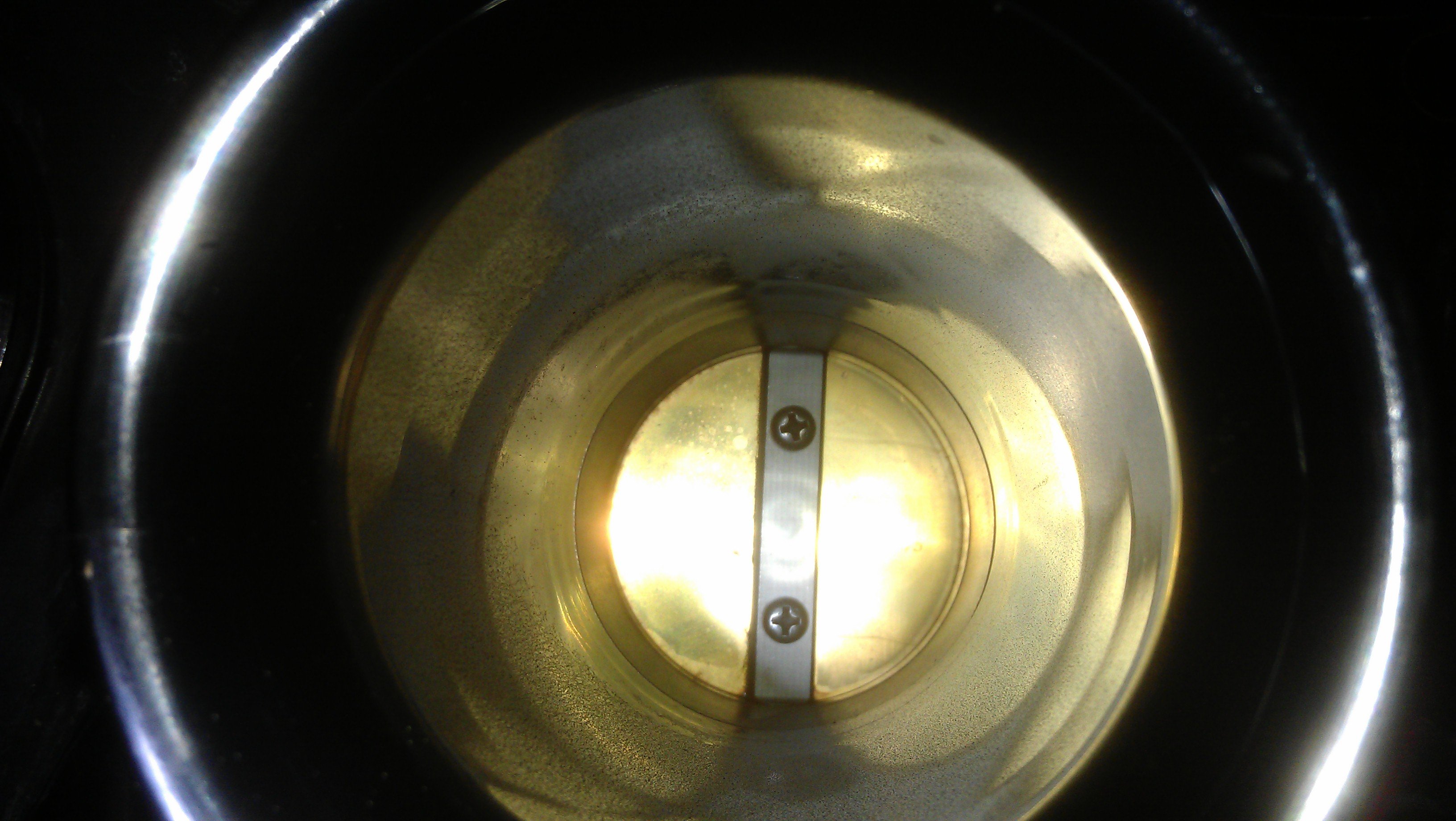

По фоткам не ясно, пыль/грязь только внизу?Если да - пофигу, это грязная сторона - на многих мотоциклах так. А вот если говнецо попало внутрь "стаканов" - дело дрянь.

уф собрал котофея наконец. всё промазал герметиком. понял что воздух подсасывал по всему периметру короба. зашёл один приятель, он занимается сборкой спортивных двигателей для гонок, внимательно осмотрел всё, спросил параметры движка и вынес предположение, что на пиковых мощностях когда потребление воздуха сильно повышается и короб начинает "дышать" т.е. деформироваться в это время и происходит подсос нефильтрованого воздуха. как бы там не было через 1000 км проверю...

Ты у себя бы посмотрел).Там вроде на третьей фотке мусор в стаканах

ну вот же на фото видна пыль внутри стакана. а так то да основная грязь внизу...

Так я брал свою Р-ку в августе и там уже был длинный, удобный ключ, томозные шланги ни обо что не терлись, а вчера вскрыли воздушный фильтр после 11к, вот результат
Следы воды согласились считать нормой, т.к. там имеет право образовываться конденсат, о чем свидетельствует дренажное отверстие.
Справедливости ради, надо сказать, что впускные раструбы имели незначительные следы масла, что тож нормально, так как вентиляция картера детектед))), но их протерли, пока я бегал за телефоном для фотогрвфирования, в остальном же все нетронуто.
