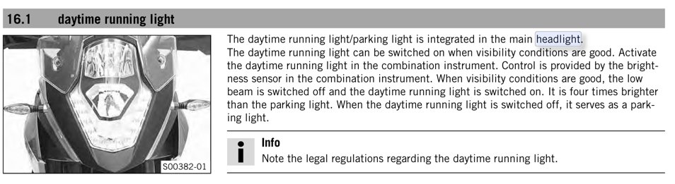

Хотел поинтересоваться как у него должен включаться ближний свет???
А то у меня работает только ходовые огни или дальний.
При наступлении темноты попытался включить ближний-он таки включился но спустя 15с после запуска двигателя опять загораются ходовые??
Подскажите пожалуйста новичку.
DAFox
1,250
Судя по странице 149 овнерс мануала, КТМ умный дядька. У него где-то стоит датчик освещения и, пока освещения достаточно, горят только "daytime running light", типа, ультраяркие габаритные огни. Как отлько освещенность падает, он автоматом включает ближний свет.

Все правильно Дмитрий. Но у меня похоже не работает датчик освещенности. Чтож поеду на первое ТО пускай исправляют.
