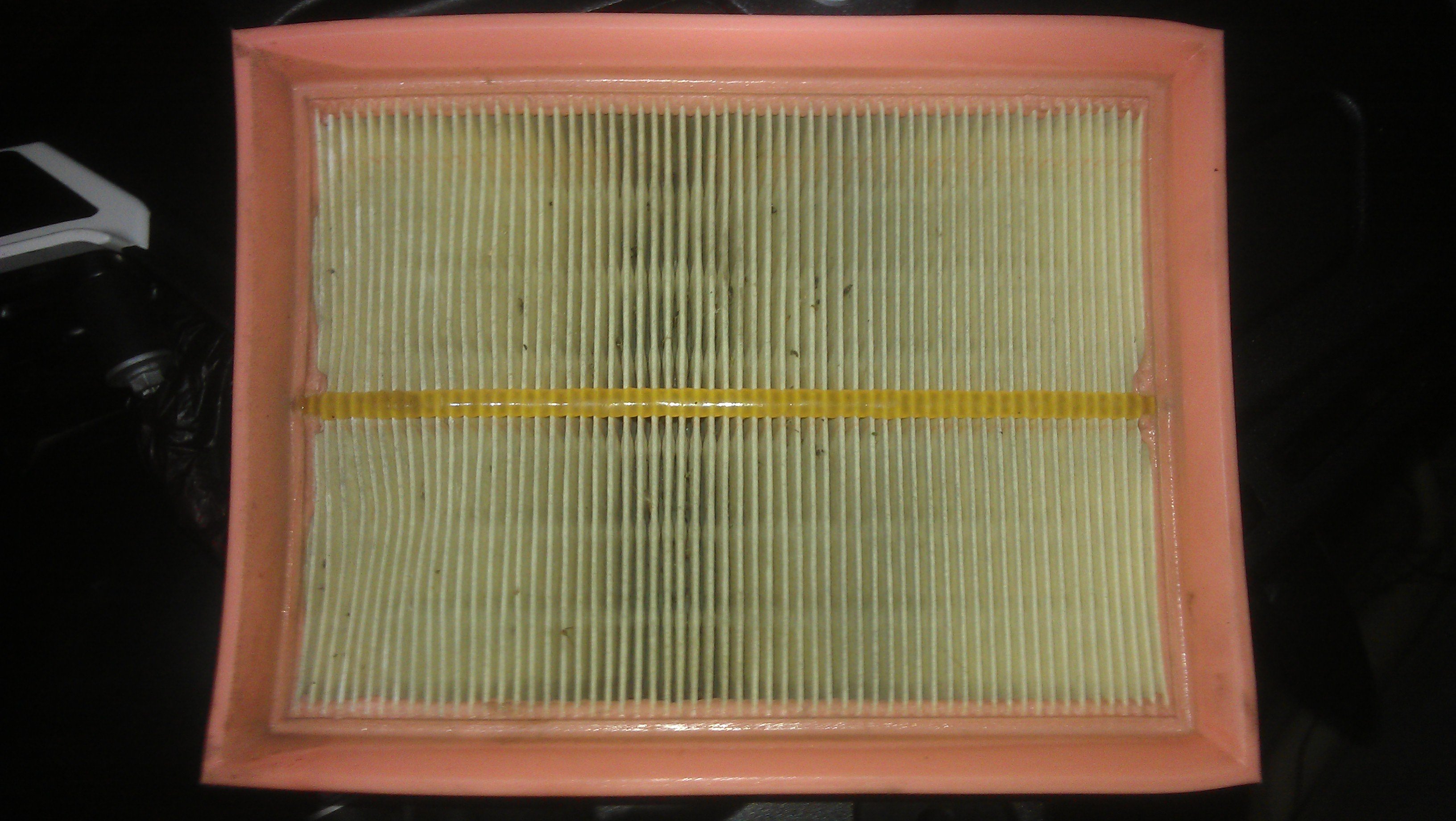

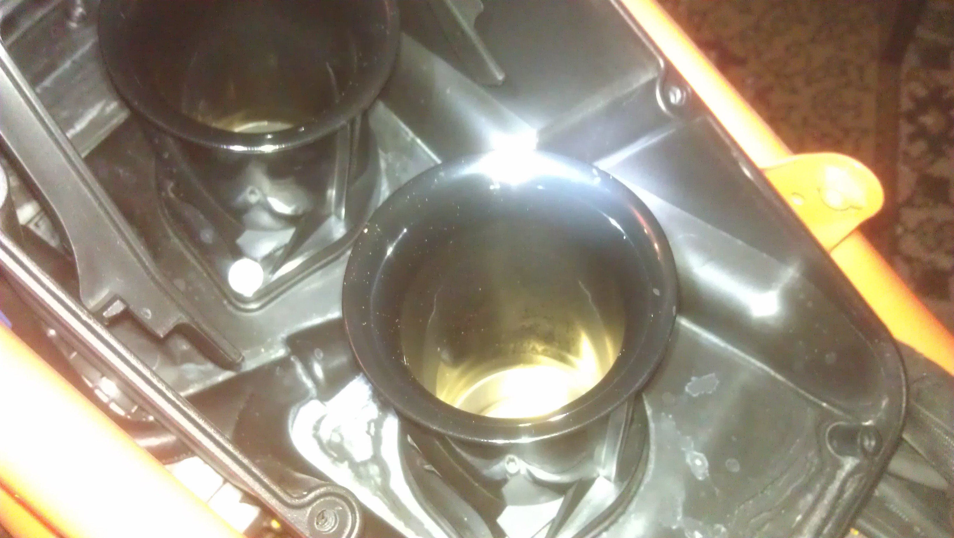

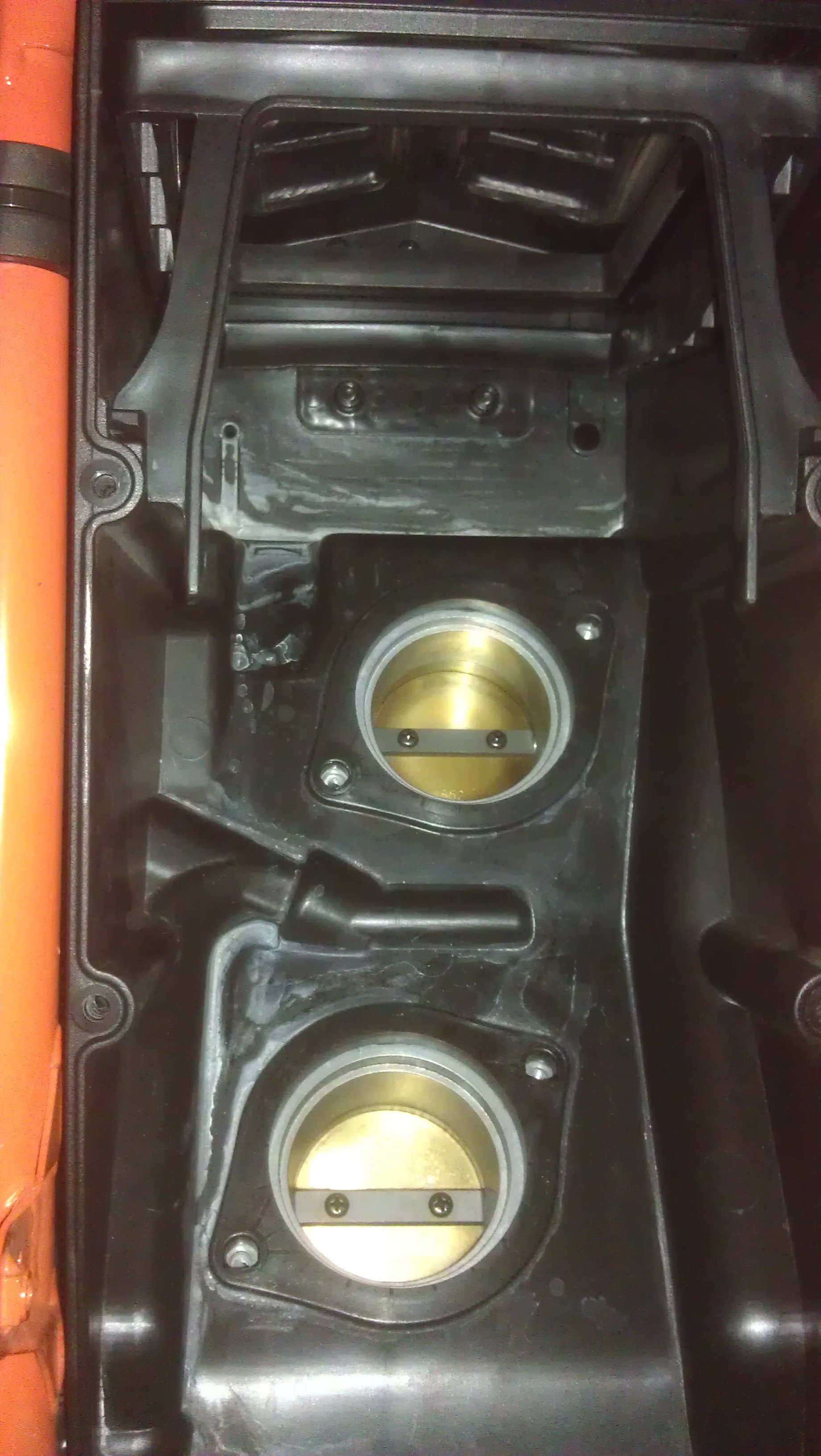

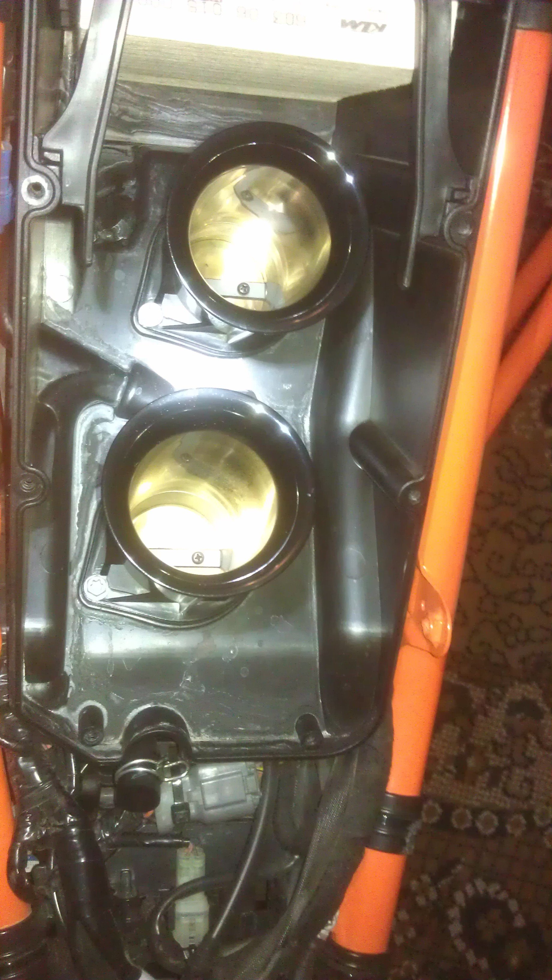

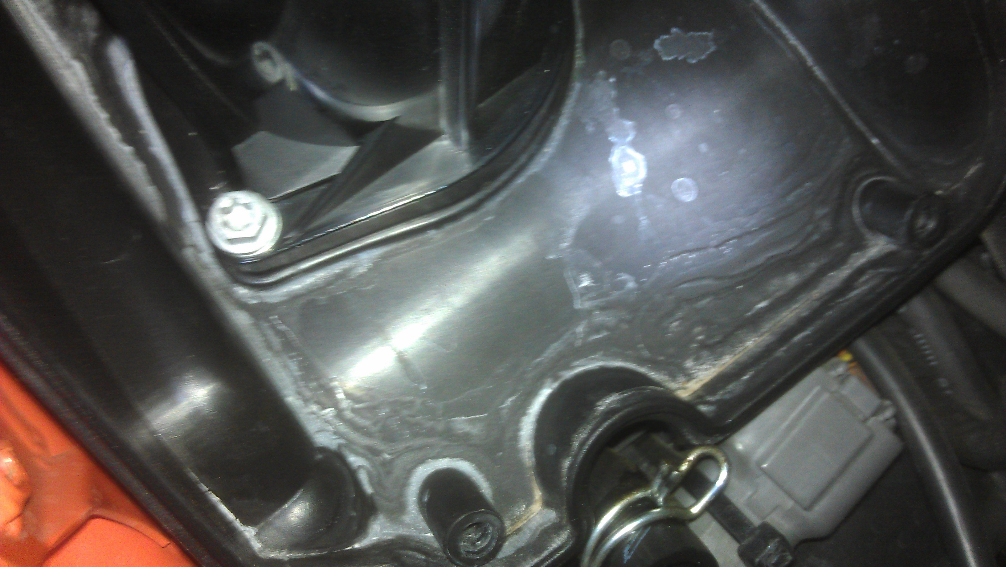

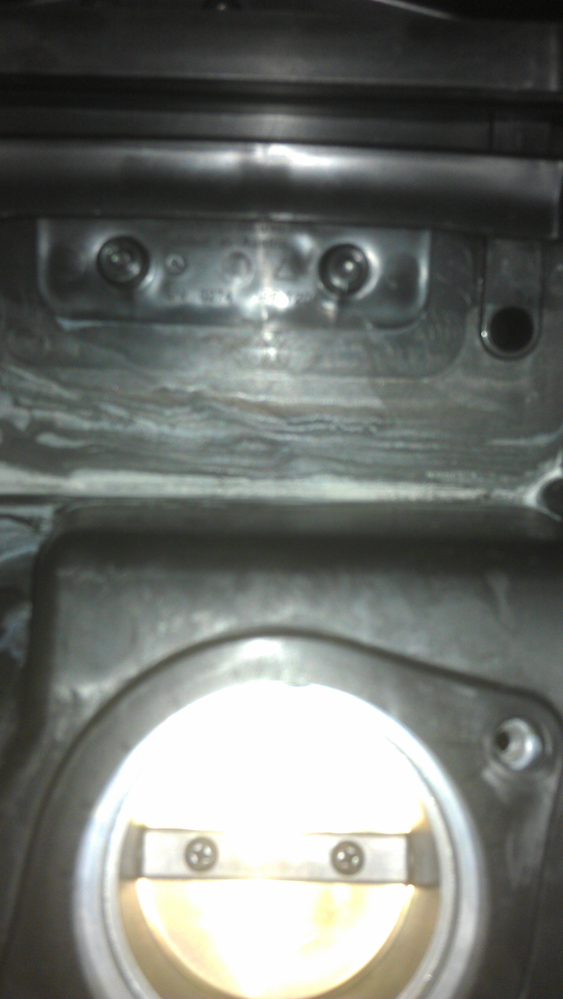

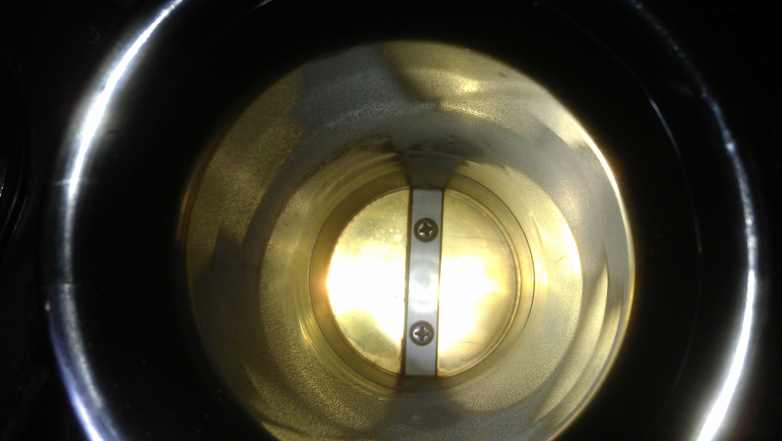

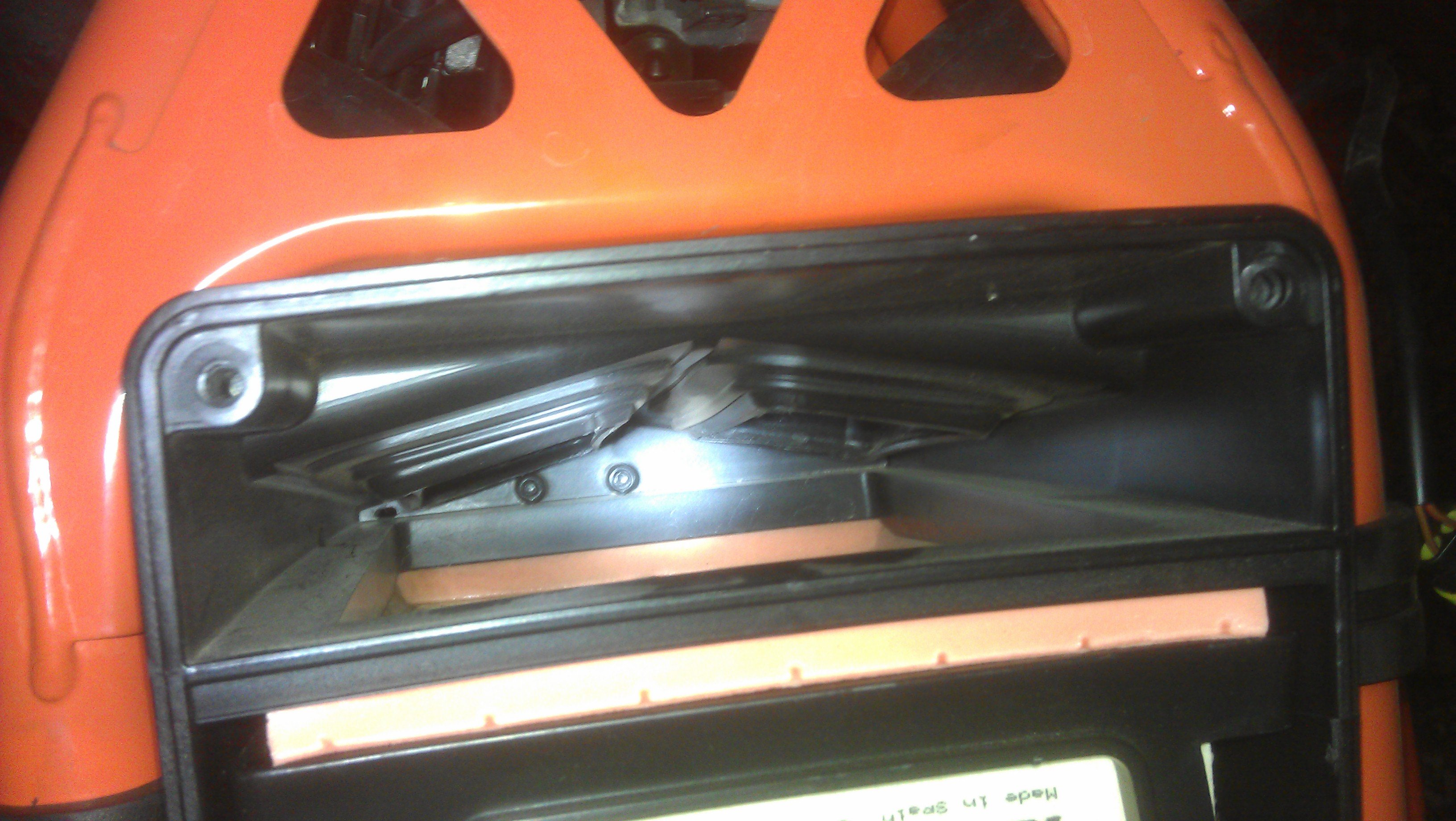

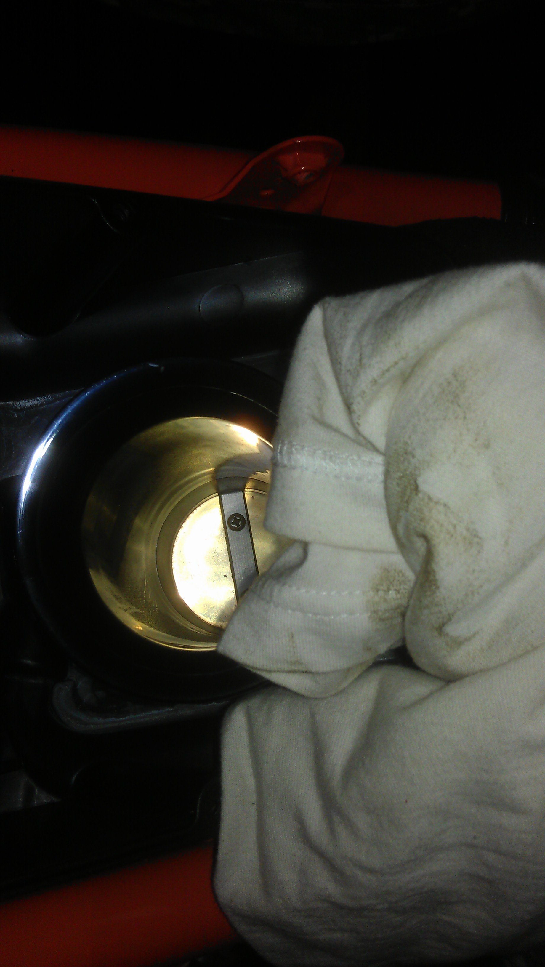

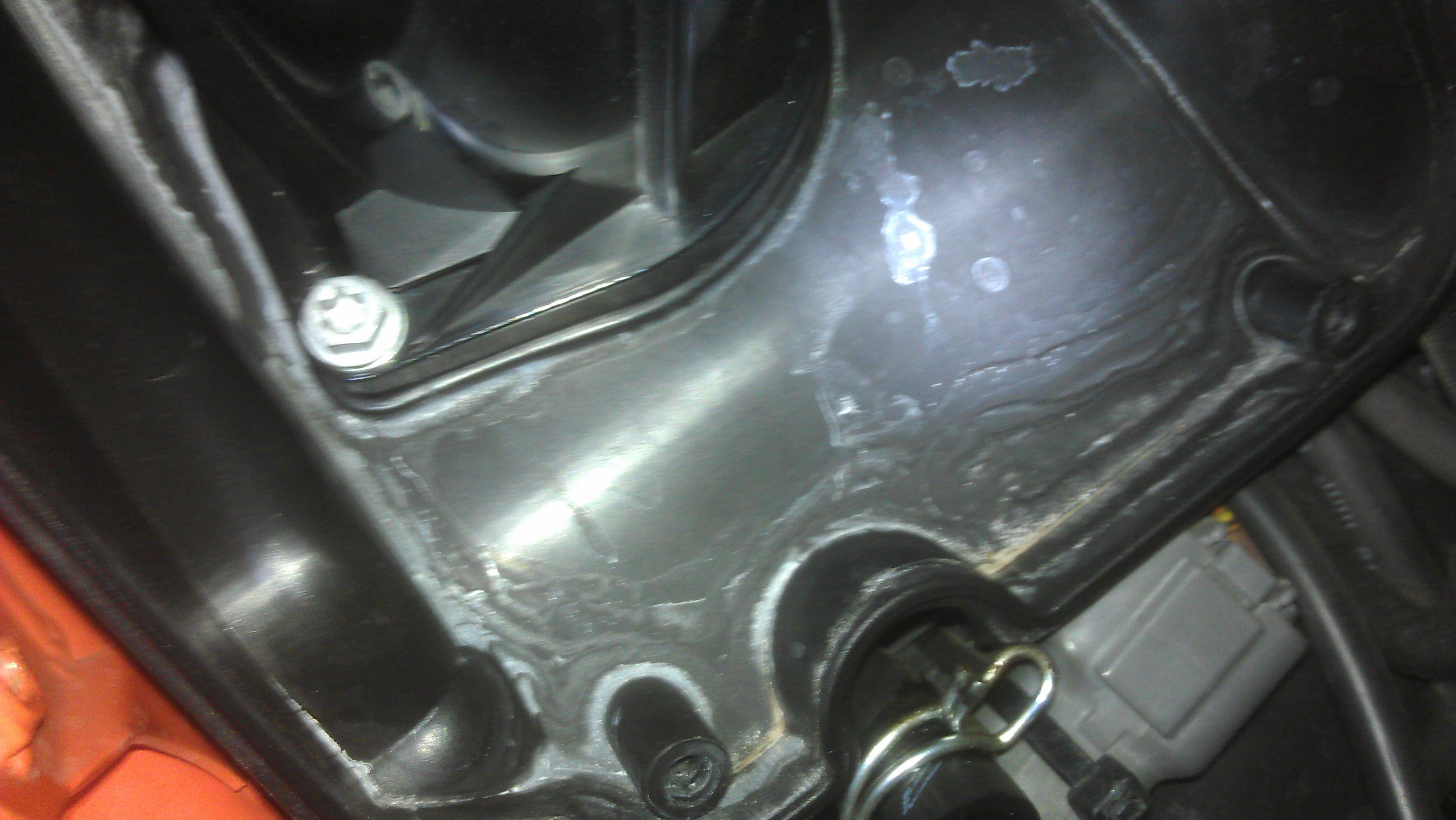

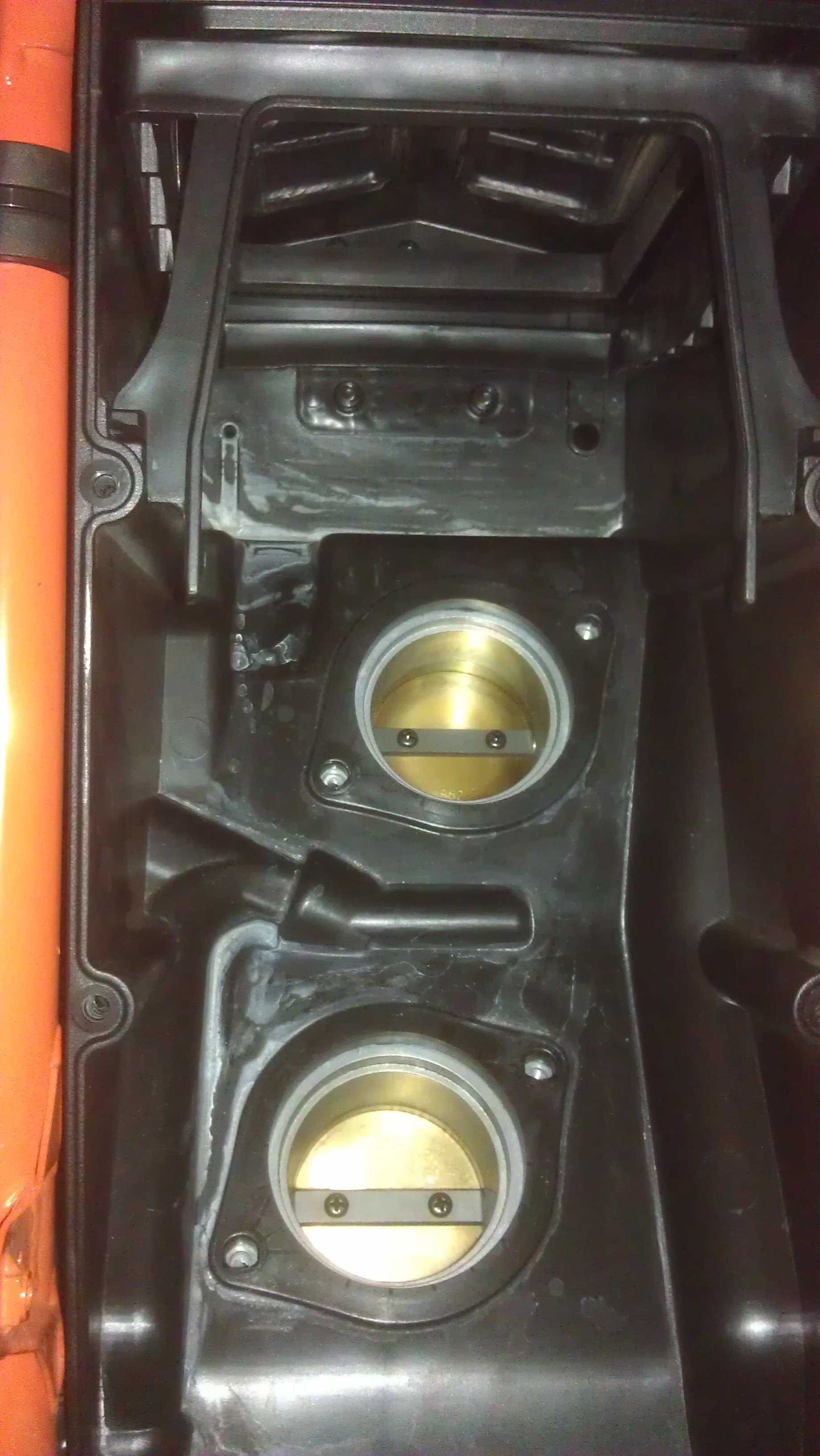

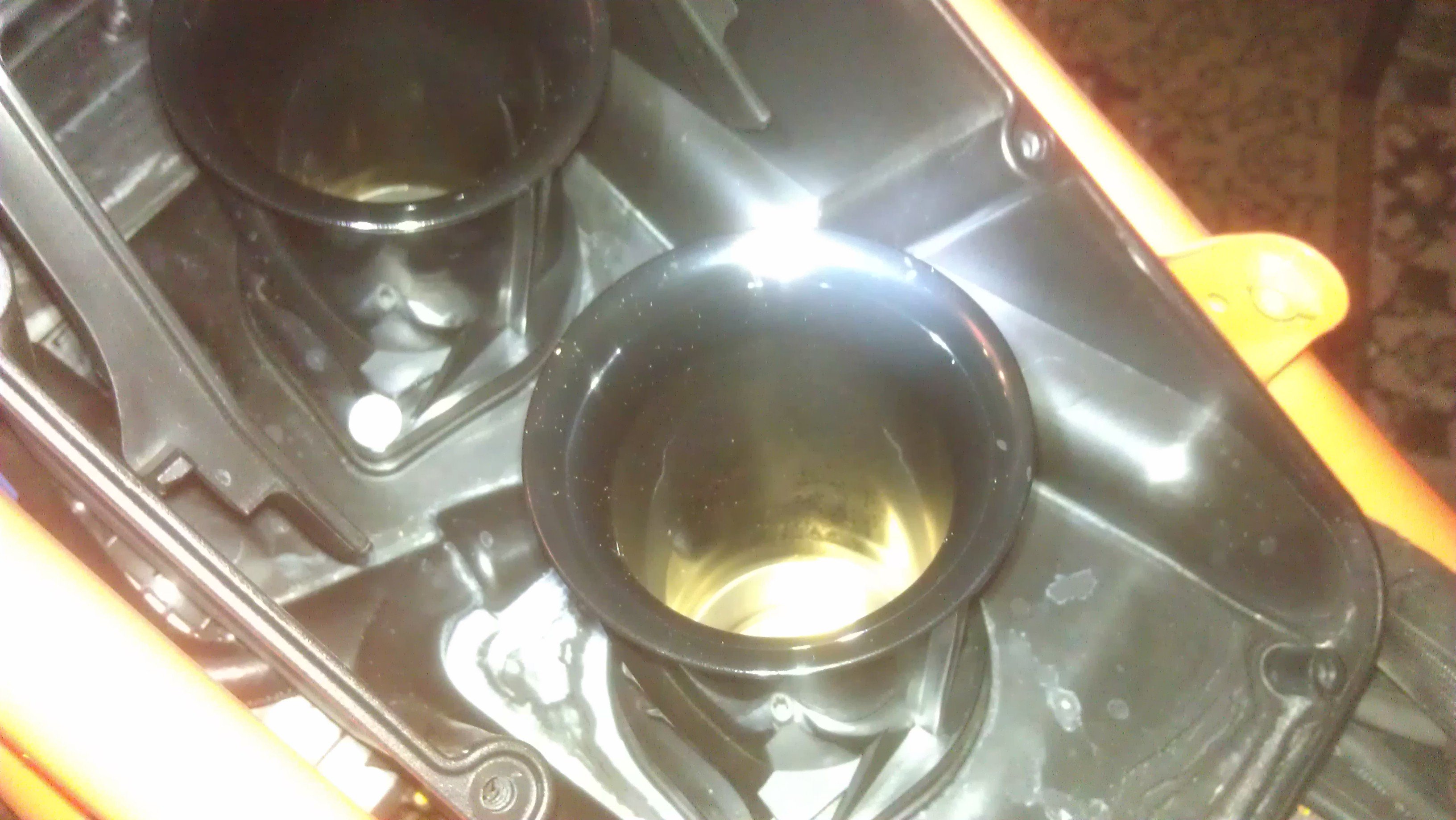

покурил 347 страниц форума про 1190 на http://advrider.com. пришёл к выводу что основная проблема-проникновение пыли и т.д. в двиг через неплотно закрытую крышку короба воздушного фильтра. счас пойду в подвал, на всякий случай повешу пару кошек и буду разбирать котофея смотреть что же там у меня... ждите фото.
Berserk
69

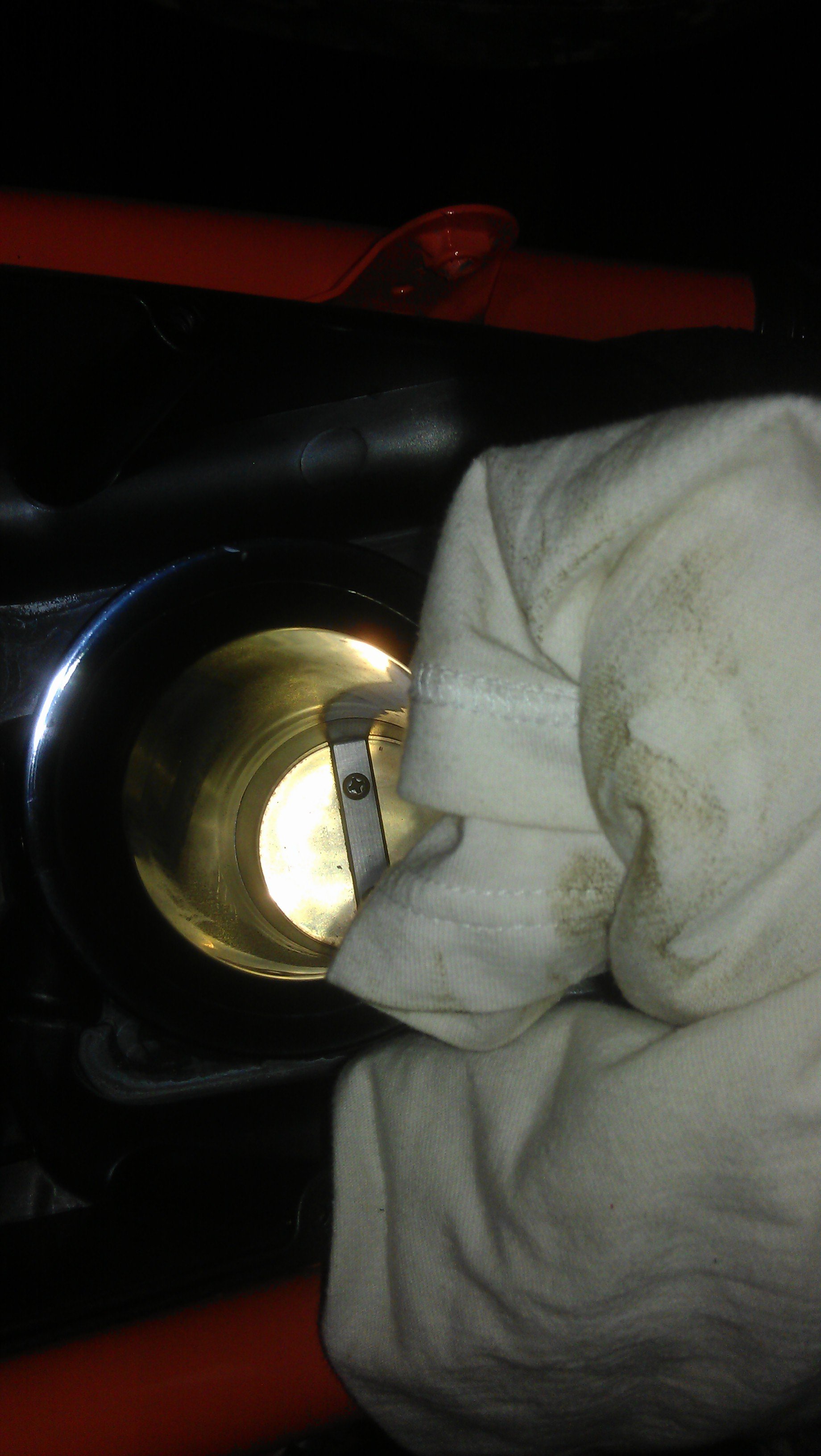

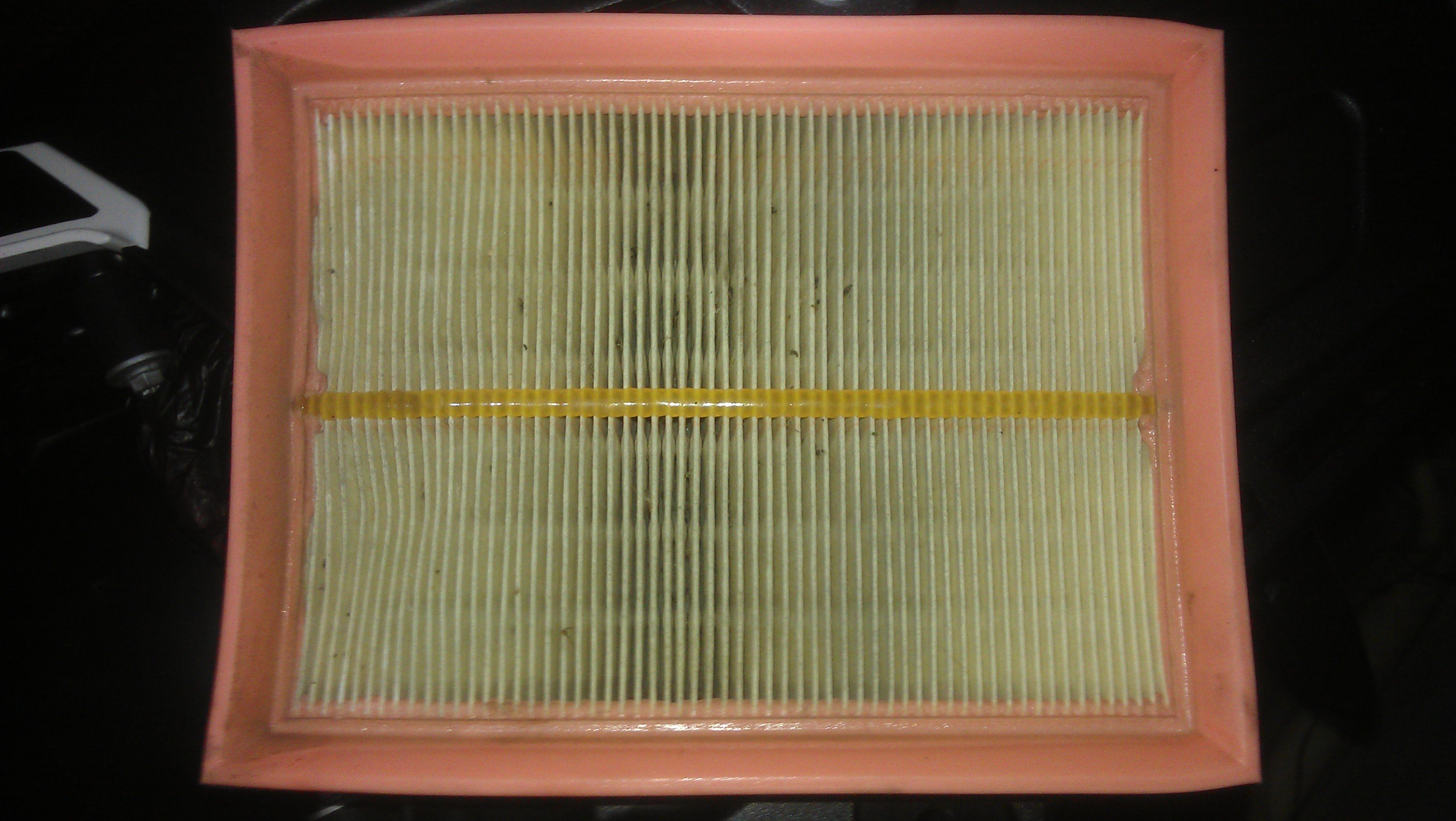

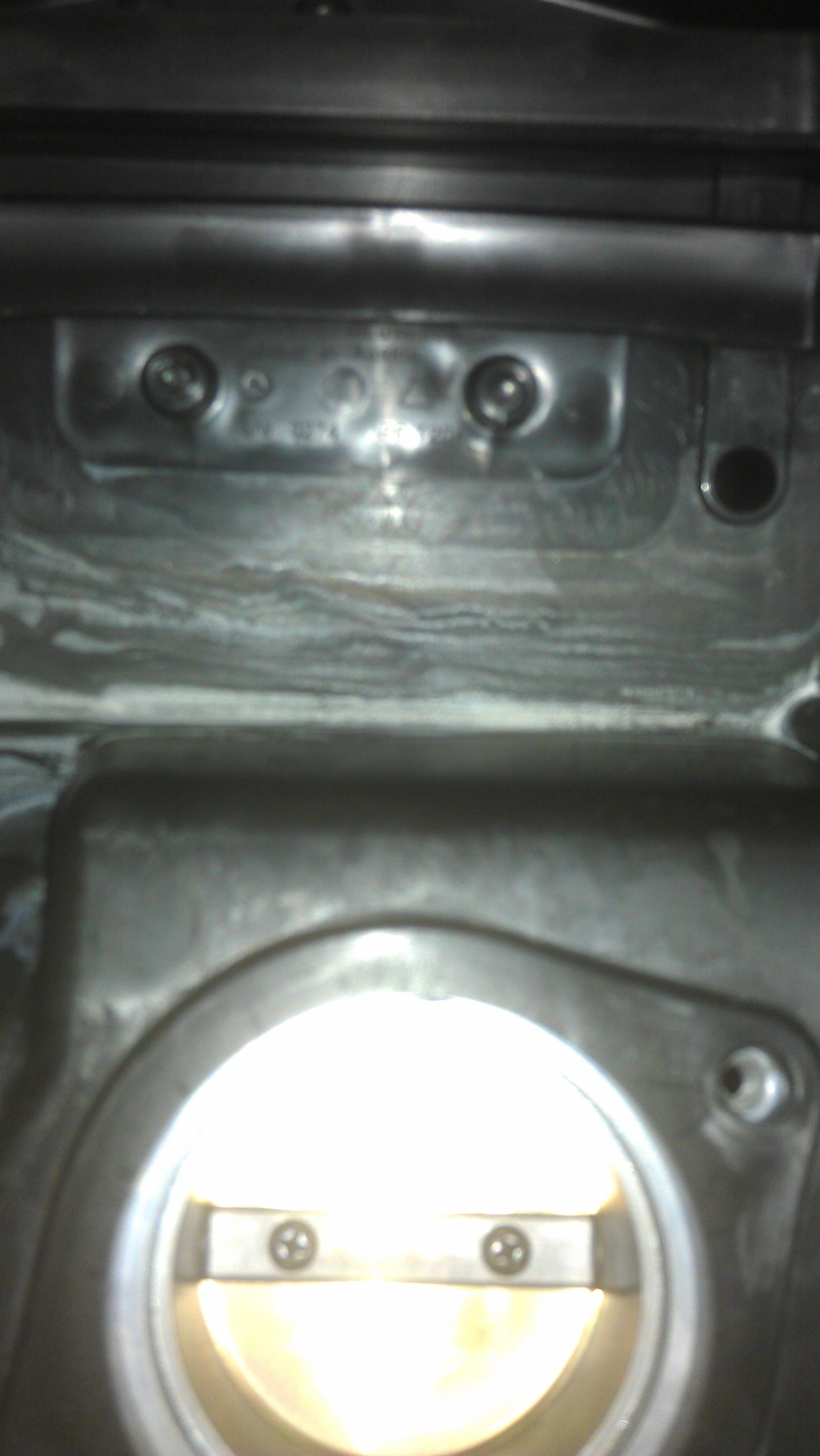

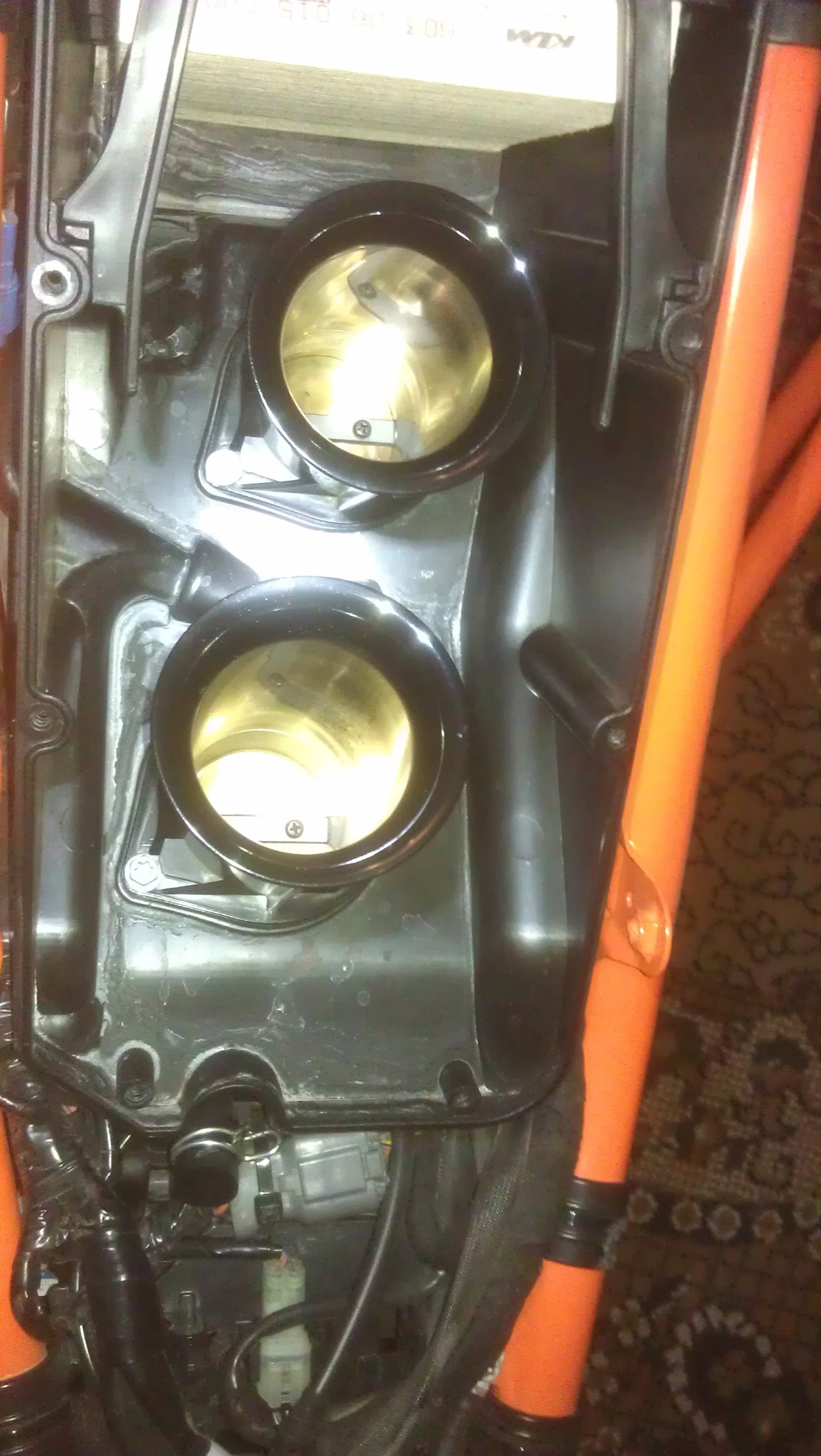

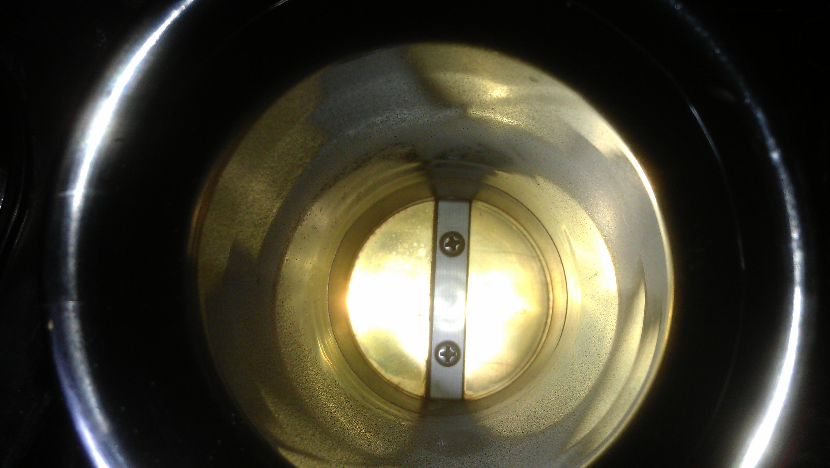

вот открыл короб воздушного фильтра. опасения подтвердились внутри полно пыли и какого то белёсого налёта....:dash2:
при попытке оттереть налёт он превращается в ту же пыль. думаю что это из-за влаги... видно собираем дождик на ходу. при осмотре посадочного места под крышку коробки и самой крышки ясно что ни о какой герметичности речи там не идёт... хорошо немного накатал а то через пятёрку тысяч точно "приехал" бы... итак, вечное- что делать? пока в голову ничего лучшего чем посадить всё на герметик в голову не приходит... хотелось бы услышать Ваше мнение уважаемое собрание...

Ну не все-придется взять за правило промазывать герметиком нижний край воздушного фильтра при установке.

Если хочешь глазами посмотреть-это куда нибудь в ДЭКС,на диагностику, у них там камеры есть -через свечное посмотреть задиры на стенках .атак-ну не разбирать же его.Не парься))))
Berserk
69
господа хорошие, немецкие женщины это хорошо... но как мне быть? мне ту коробку в герметике вымазать? или есть другой путь? а если вымазать то какие места? Может готов ли кто подсказать как гневное письмо на завод отправить? чтобы того сына осла, проектируещего систему воздухофильтра как минимум "поругали"?

Марат, на силиконовый герметик сажай. Он хорошо удалится при след смене фильтра. Правда каждый раз придется отдирать и мазать по-новой. А за 2700 ничего ему не будет.

:rofl2: нет конечно не вешаю я кошек совсем я же добрый на самом деле знаете же. а кошек и собачек наоборот люблю. в подвал-ходить кошек вешать-это я туда злиться и бухать хожу:rofl2:
за совет спасибо счас всё на герметик посажу как раз у меня локтайт силиконовый есть...
