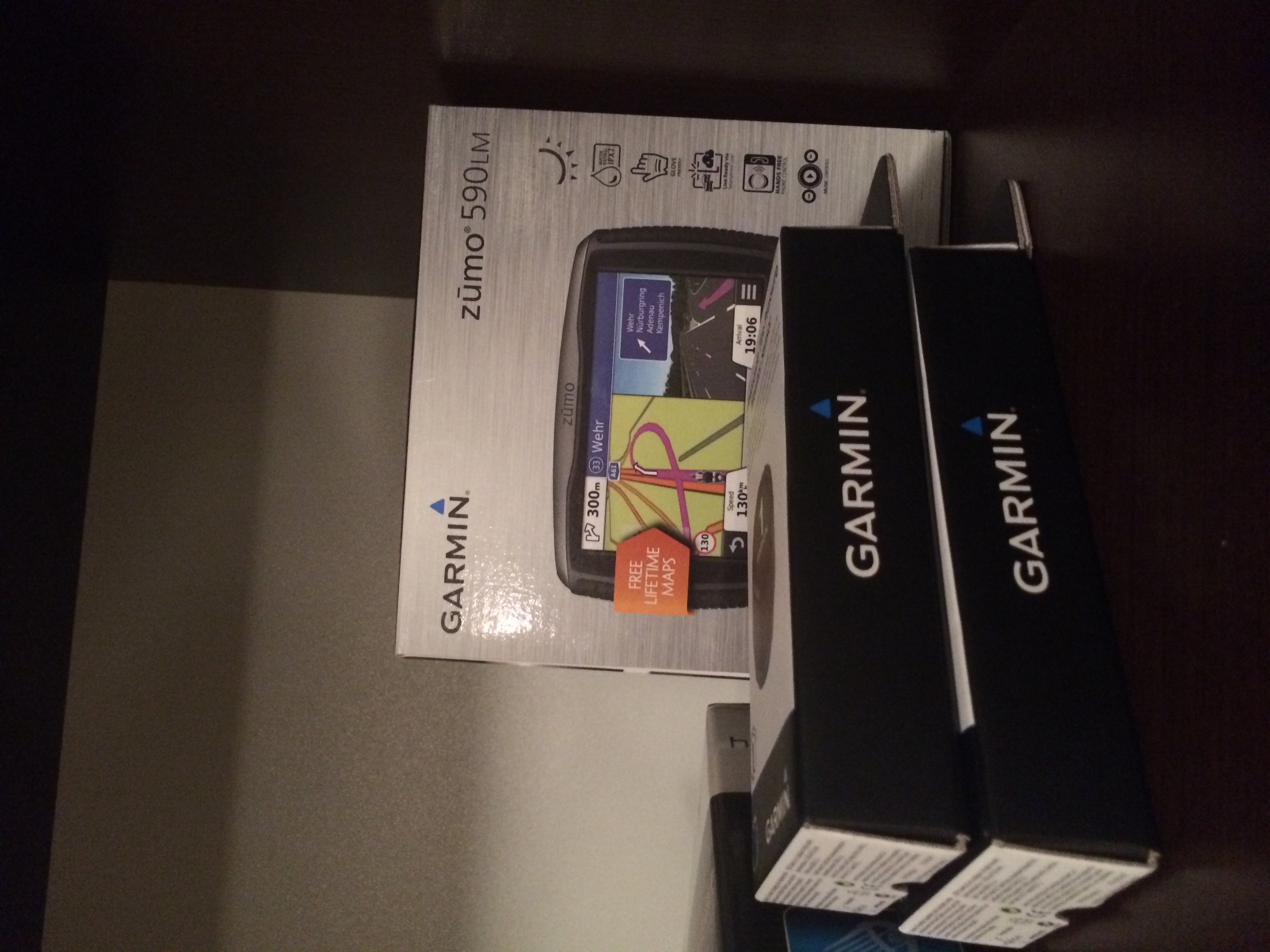

Купил, вернусь надо Россию кинуть и по русски научить говорить. Справимся Саш ?
    640.7 KB · Просмотры: 252
