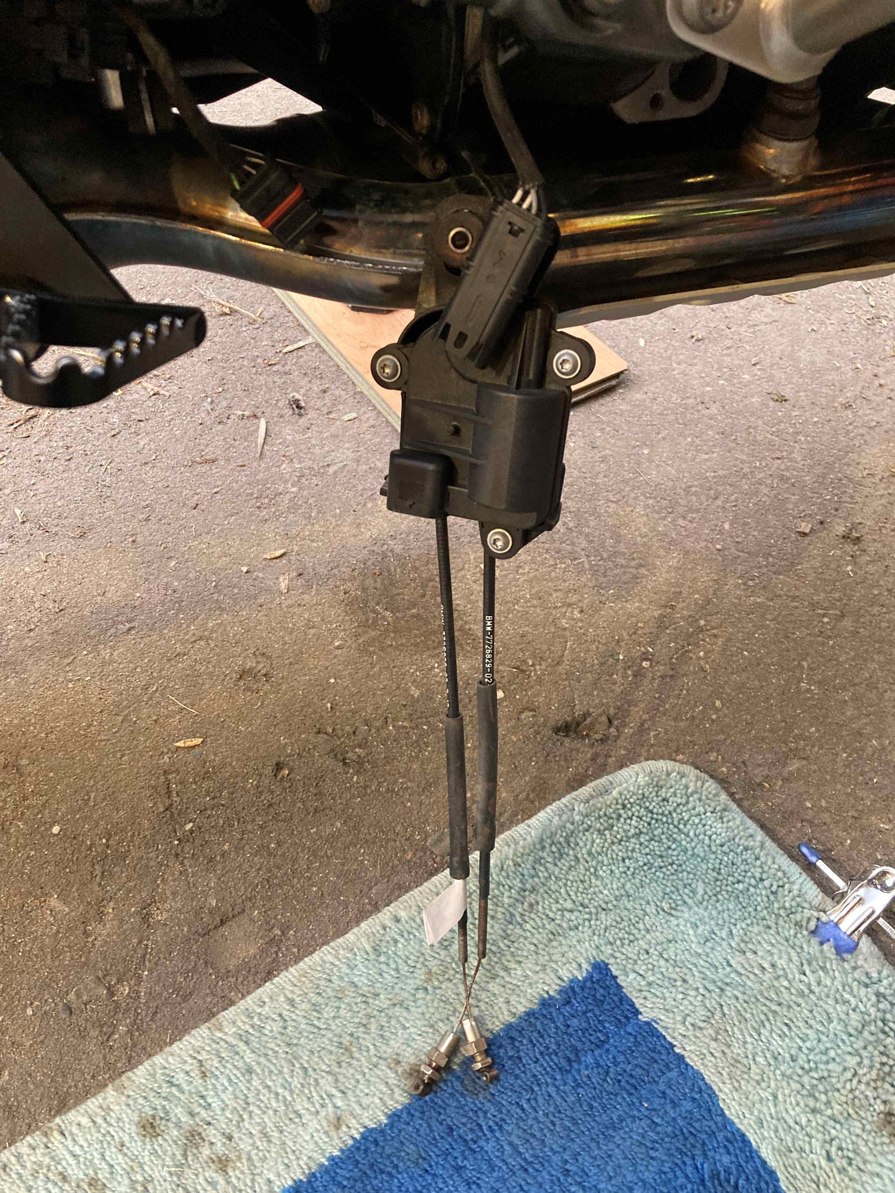

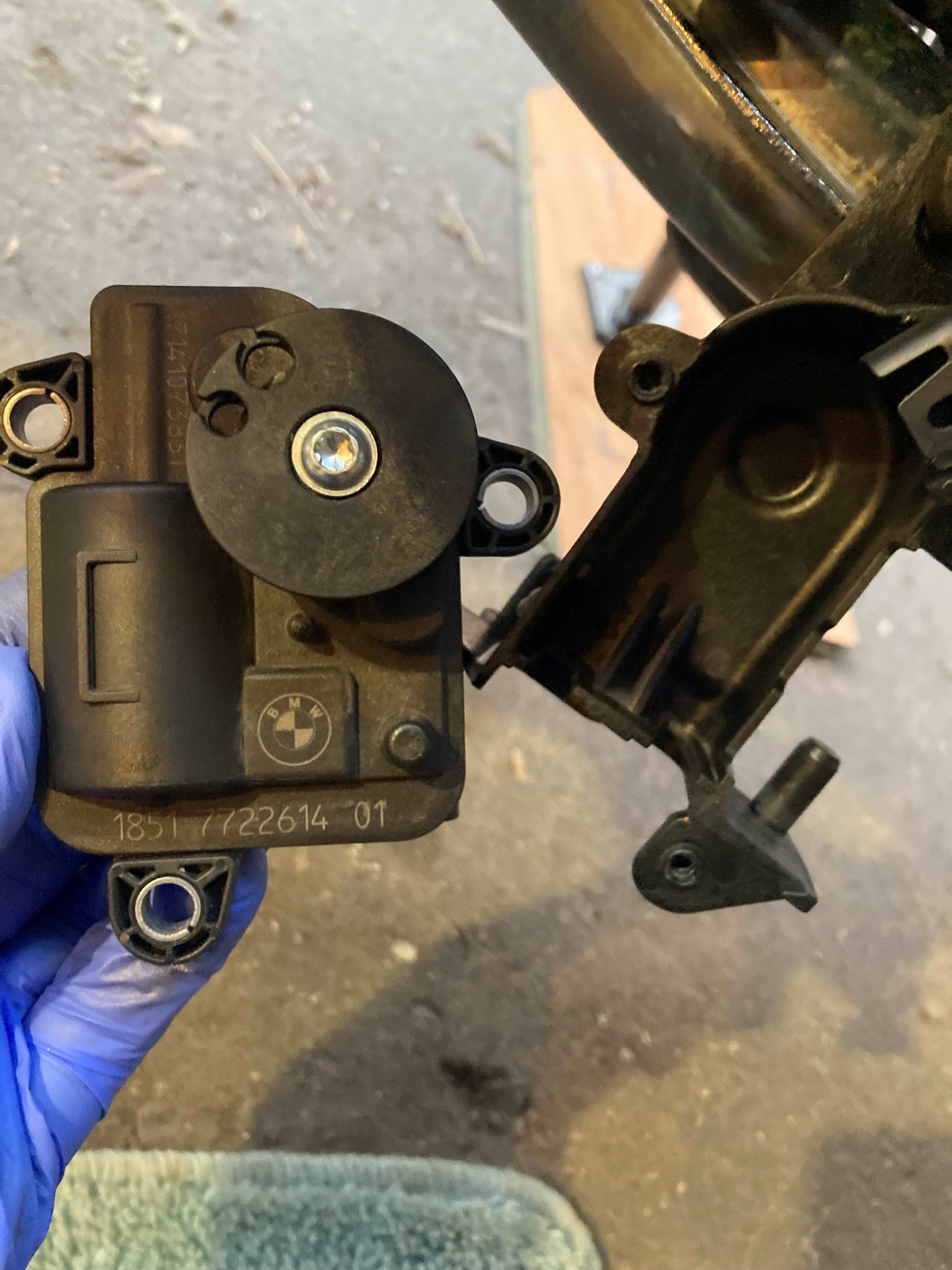

В общем при пробеге 38740 км и 5 сезонов - все таки демонтировал тросы прямо с исполнительного механизма, посмотрим как себя проявит такая модификация.
Дополнительно зафиксировал проволокой в открытом состоянии тк на родную пружину не надеюсь.
Если кто то захочет совсем радикально решить вопрос - как тут писали, если убрать исполнительный механизм и поставить такую электронную обманку: Servo Buddy BMW 2010-2023 - RevZilla Оригинальная ссылка: https://www.revzilla.com/motorcycle/servo-buddy-bmw-2010-2017?sku_id=1185159
Кстати при включении зажигания - исполнительный механизм (на фото) довольно громко жужжит без всяких тросов в нем. И также жужжал на новом, когда был в сборе и подключен к заслонке. А вот заслонка если и поскрипывала, то только новой, когда хорошо вращалась
Бобышки тросов имеют разный диаметр, чтоб при монтаже не перепутать, но лучше тросы подписать, какой откуда снят.
Посмотреть вложение 105569 Посмотреть вложение 105570 Посмотреть вложение 105571

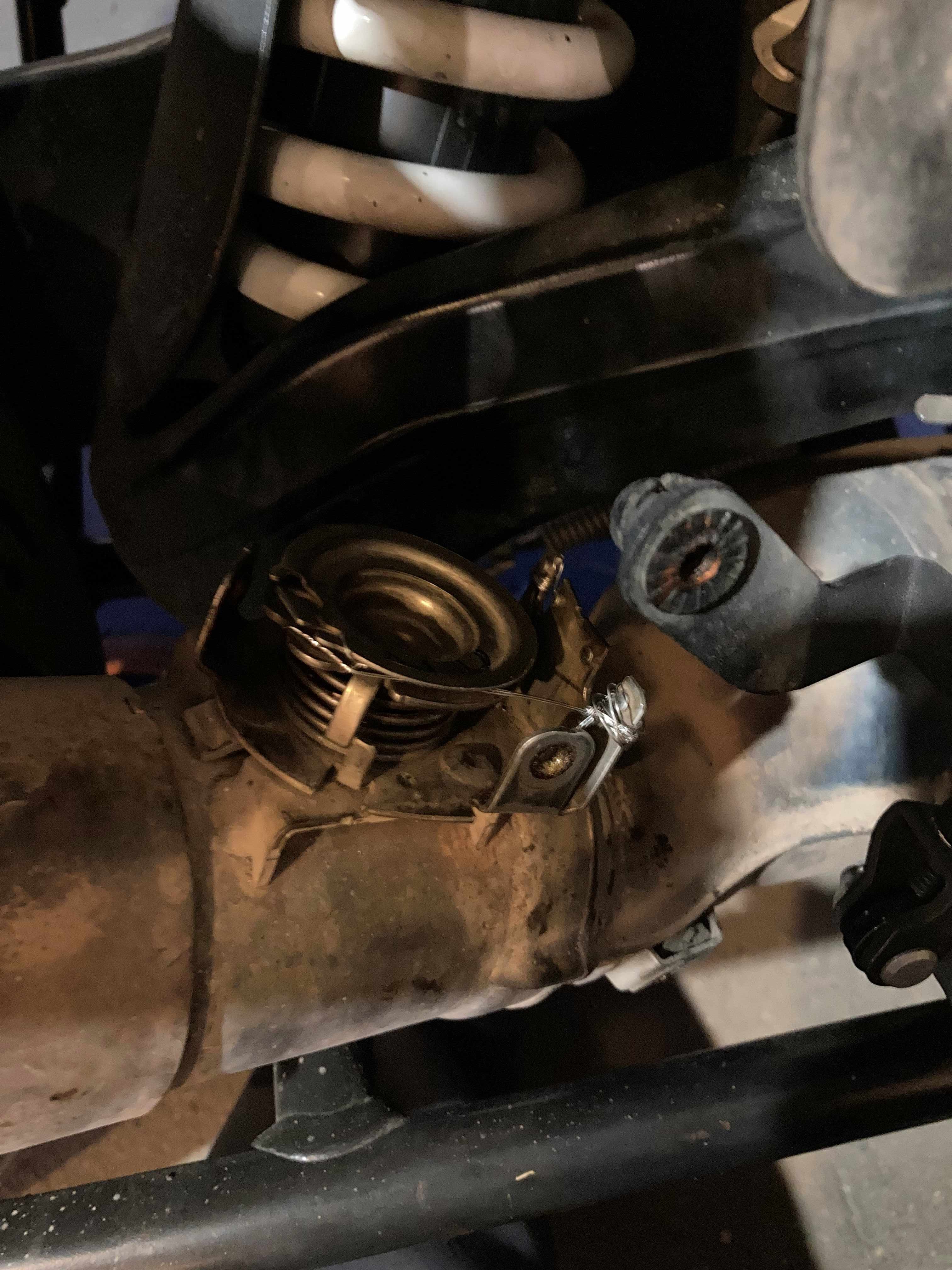

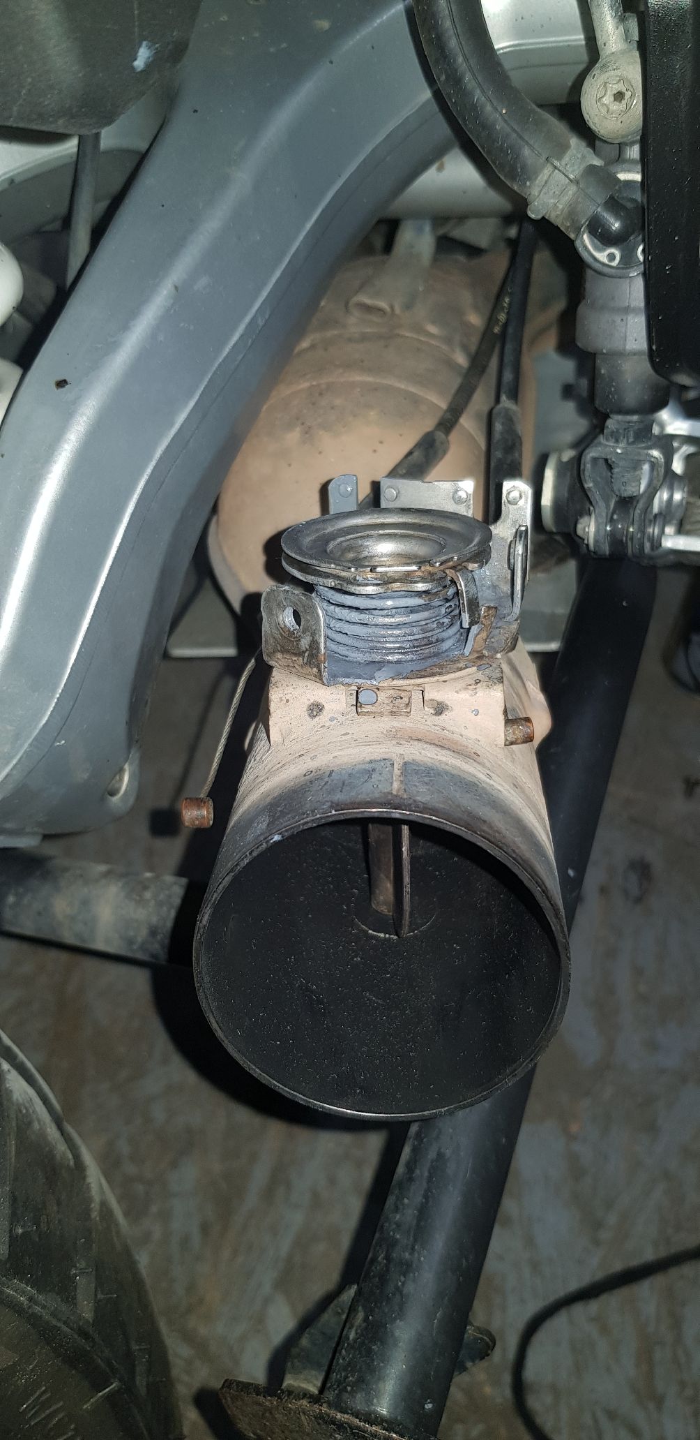

Зачем её фиксировать в открытом положении проволокой - для меня прям загадка, т.к. закисание заслонки в закрытом положении вообще слабо себе представляю, ведь она по умолчанию открыта, и ещё чтоб закрыть, надо преодолеть довольно сильную пружину ))))
В предыдущем посте чуток приврал по памяти, поэтому вот - только что как раз чистил-смазывал, сделал фото -
    258.2 KB · Просмотры: 336
