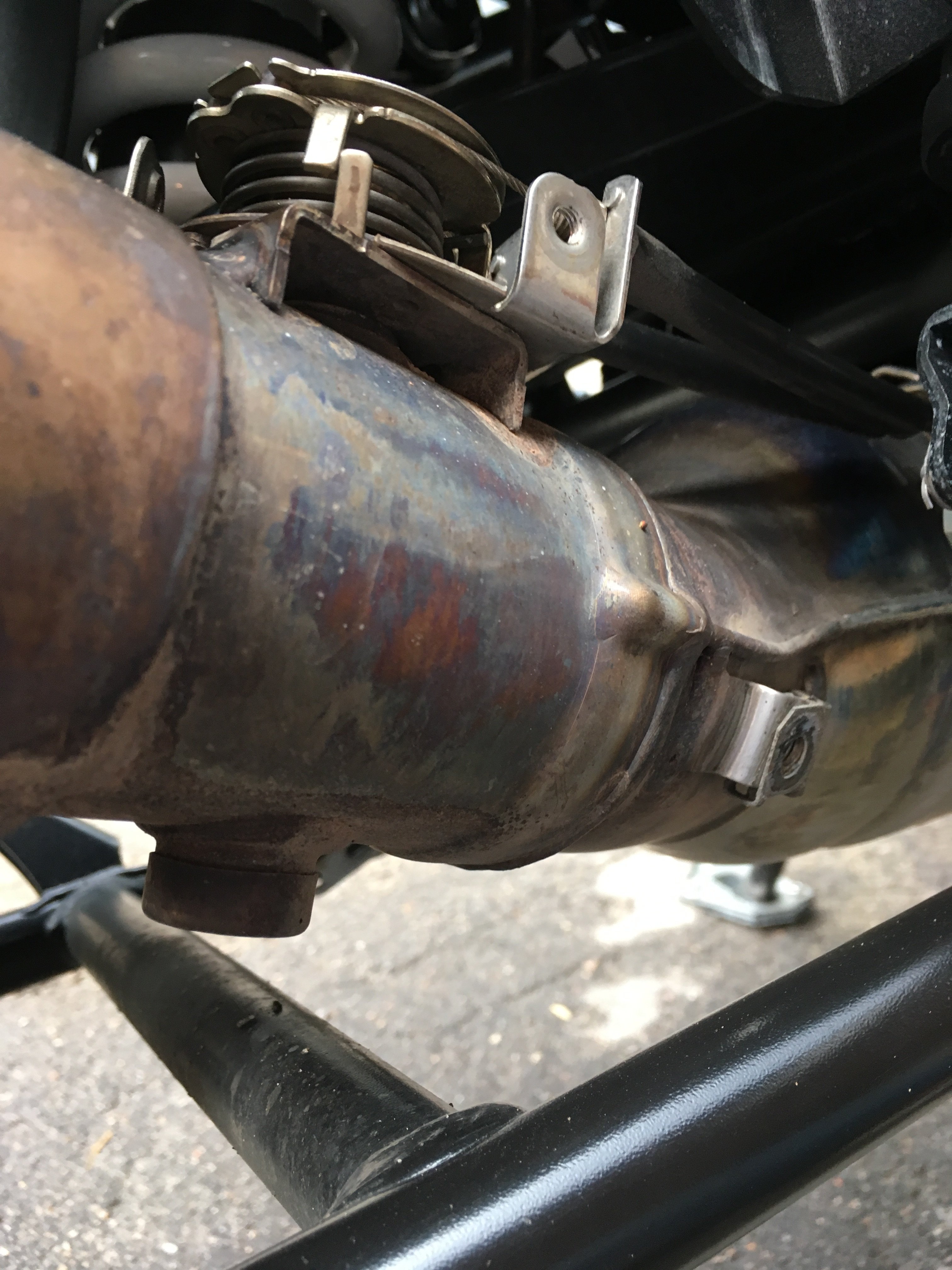

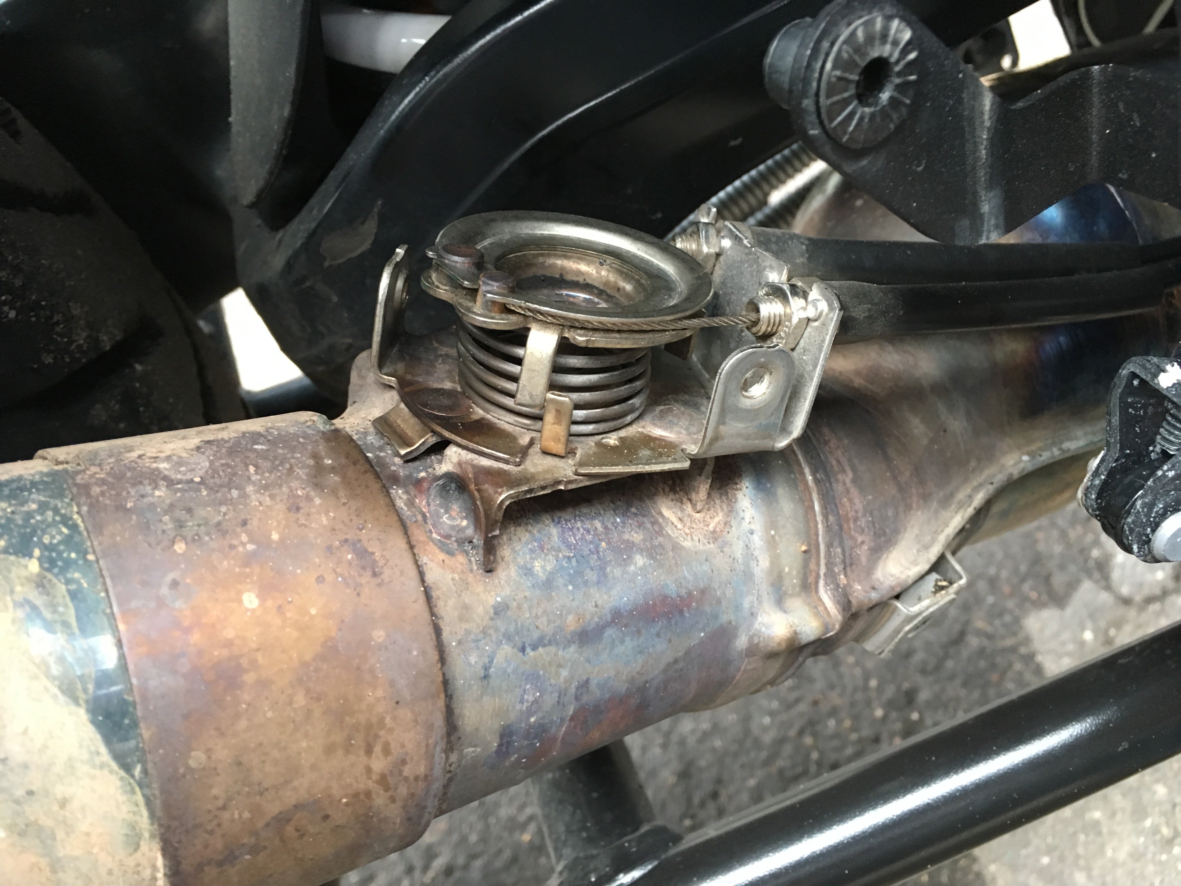

фото сделай плиз, если возможно.
Пытаюсь понять как можно смазать без полной разборки.
Пока что только механизм медной смазкой-спреем обрызгал. но скрипеть вроде перестало. Не знаю, надолго ли.
Отчитываюсь и добавляю - на 1000 км интенсивной эксплуатации при +17 +28 хватило.
фото чего? Самой заслонки в трубе?
Не знаю, как на мокром, а на сухом можно полностью демонтировать управляющий блок, тросики и заслонку. Я так сделал. Штекер проводки заизолировал и к раме стяжкой. Никаких ошибок комп не выдает.
демонтировать можно, все кроме заслонки, а оставить заслонку открытой, да и можно не демонтируя блок оставить её открытой :)
Хочется чтоб работало просто, а ошибок и так не выдает
