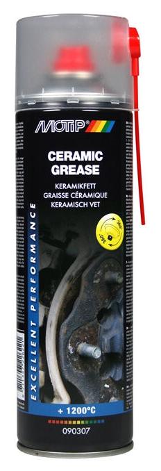

Приобрел керамическую смазку еще до начала этой операции вот такую:
Но вот только не думаю, что она поможет, так как некуда там ее закладывать., Все очень плотно сидит без зазоров.

Поздравляю! Но и сразу расстрою. Это все на очень короткий промежуток времени. закисает очень быстро. Чем я только не обрабатывал втулки в которых вращается вал заслонки. Ничего не помогает. По уму нужно высверливать эти втулки и менять на что - то скользкое, типа фторопласта. Сажа к сожалению очень абразивна и с высокой проникающей способностью. Вроде тут на форуме кто-то писал, что решил эту проблему и даже готов был, за деньги, сделать желающим, но он то-ли в Калуге или еще где, а потом и вовсе пропал.
Хотя именно такую смазку от Motip мне найти не удалось. Сейчас опять поискал, результат тот же.
У нас эта смазка довольно популярна и стоит 9-10 евро

Да, я тоже расстрою... то же самое делаю, тоже керамикой с баллончика смазываю, но делать это приходится раз, а то и два в неделю... И ещё - прислушиваться Вам точно не придётся )))))))) Вы это очень даже хорошо будете слышать при включении зажигания ) И окружающие тоже будут слышать ) И да, пробовал разные смазки, и медные и т.п. Пробовал и просто отмыть, обезжирить и высушить... ХЗ что с ней делать...
