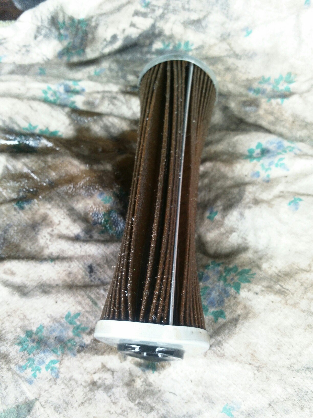

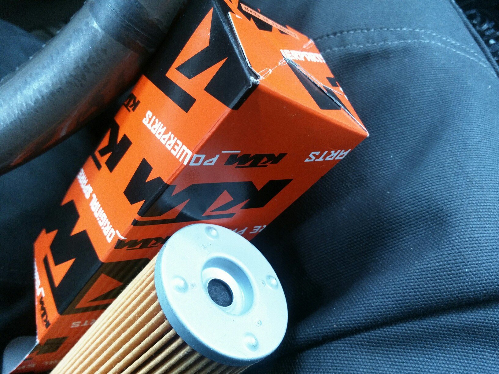

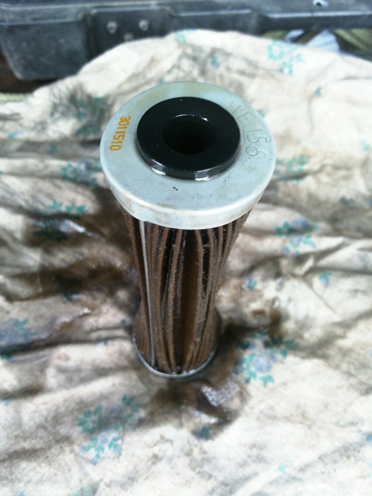

Фильтр hiflo был куплен мной в бл когда проходил первое то 1000... В 15 году...В прошлом сезоне после зимнего хранения заменил масло и фильтр те прошло более полугода а синтетика не самое долго хранящееся масло... Да и интервалы то которые заявил дилер считаю не для наших условий и стараюсь менять масло не позднее 5ткм пробега. Как оказалось теперь выпустили фильтр с клапаном.ибо маслонасос ацки сосет) и на холодную может вывернуть фильтр мясом наружу) . Ребята в крыле сказали что пара движков с порваными фильтрами уже попали на переборку... Аккуратно прогревать! Всем бобра!) IMG_20170410_151741-1632x1224.jpg

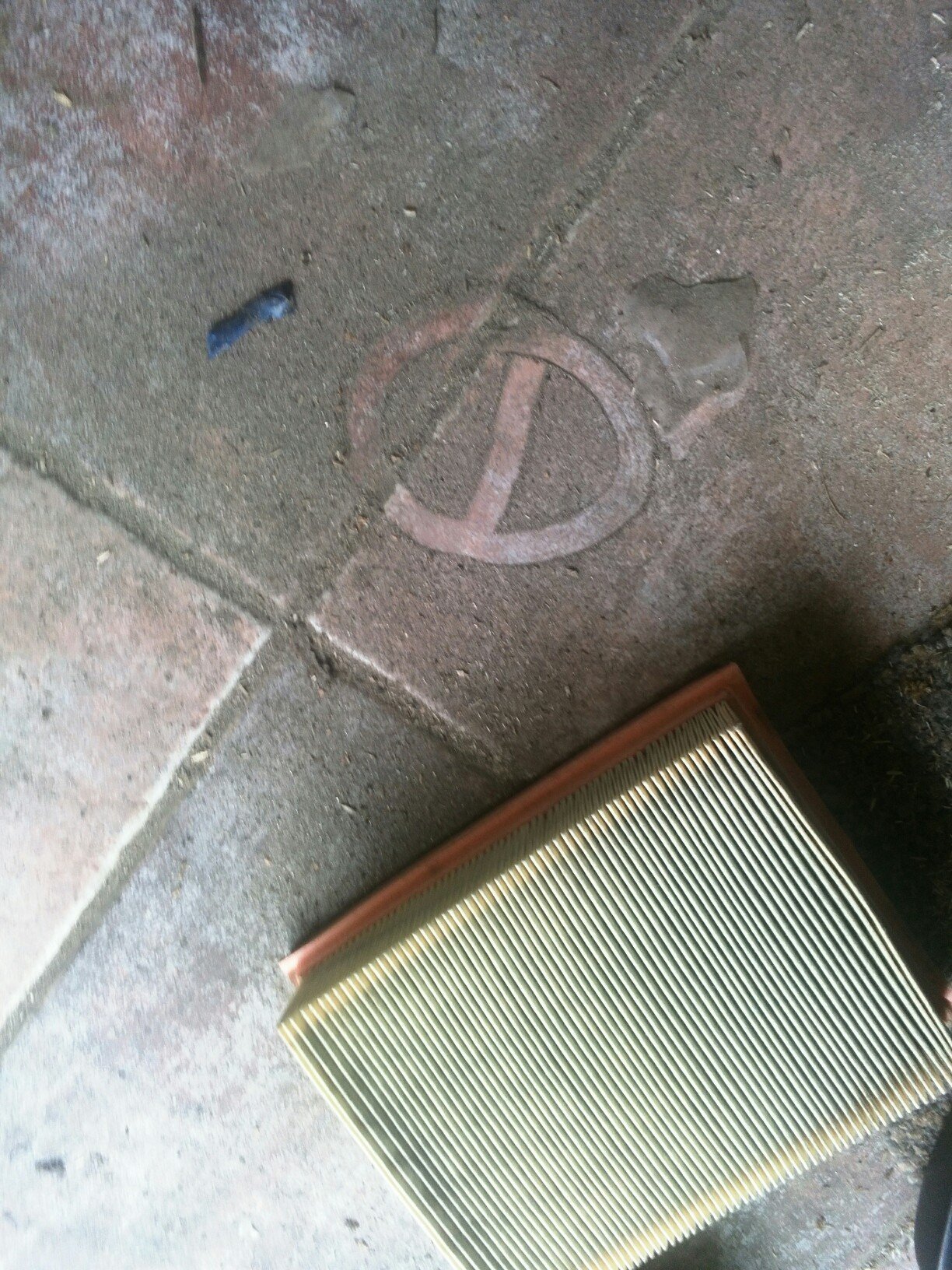

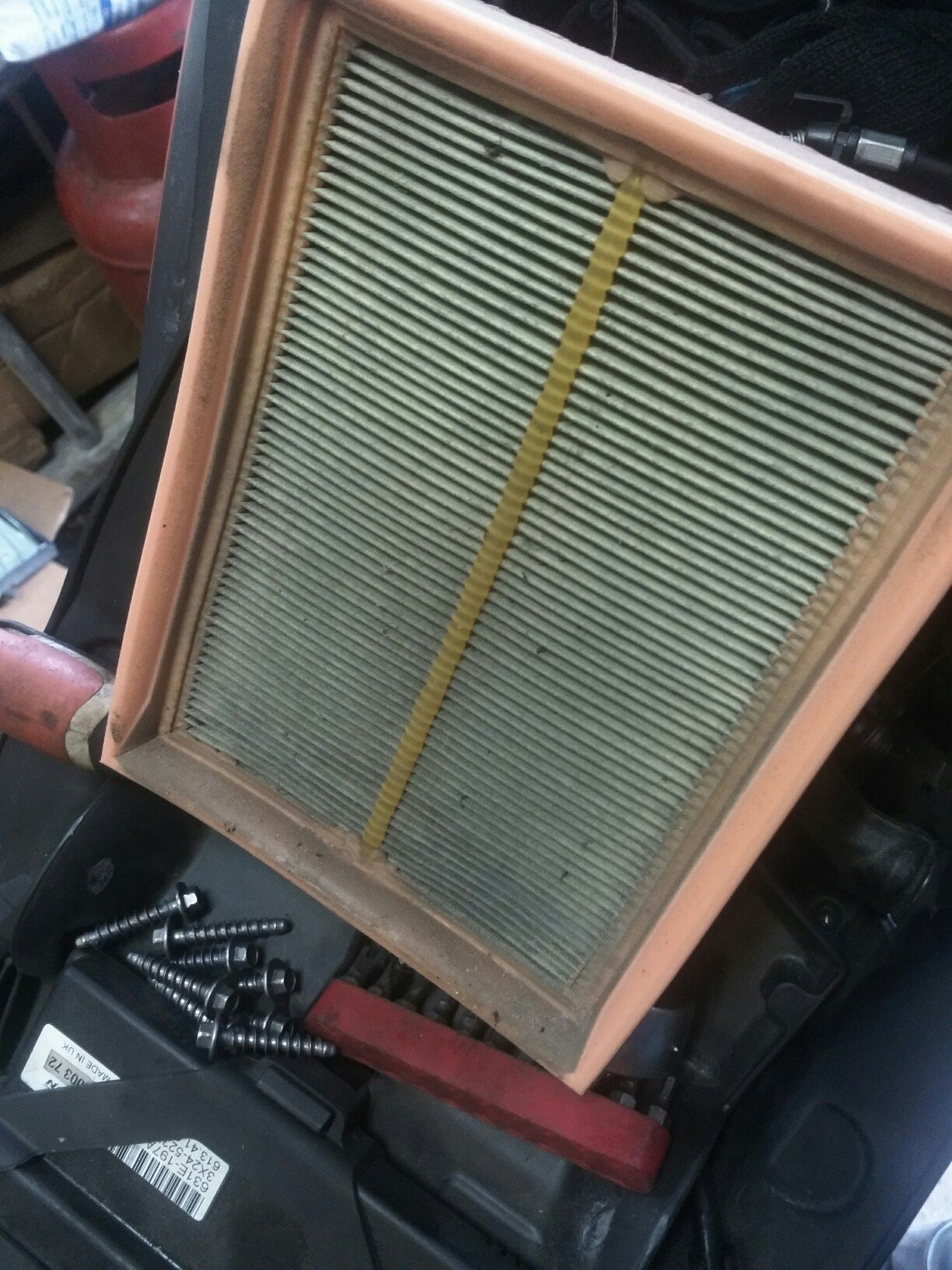

Поменял на сд1290 воздушный фильтр,высыпал горку песка из него...10ткм всего пробежал...Как будто по пустыне катал). Если бы был нулевик,то даже не знаю... IMG_20170404_133939-1224x1632.jpg
dimospo
2,218
Масквабад
высыпал такой же песок.
Все эти баталии лишены смысла без показательных исследований. Независимые центры таких не проводили.
Когда проводили противники нулевиков - нулевики проигрывали, когда они проводили - никакой разницы не было.
Даже в самых противонулевиковых исследованиях разница в степени очистки была пару процентов.
Нулевик удобен тем что его достал - помыл, поставил обратно. Уверен что делая это каждые пять тыщь моему мотору явно лучше чем с новой бумагой каждые 20.
