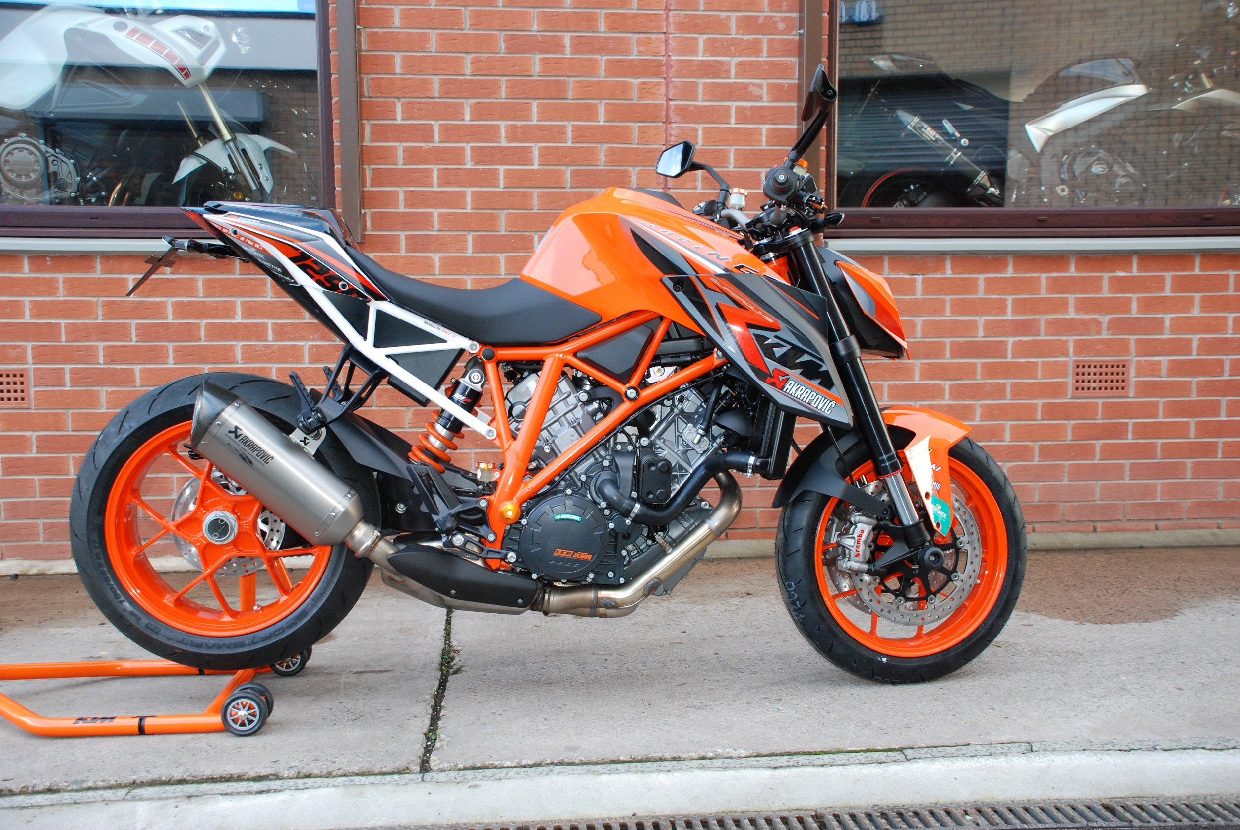

KTM 1290 Super Duke R
makroman
9,936
Немного отпишусь патеметреда.
Катаю уже несколько дней этот мотоцикл.
И так или иначе, сравниваю его с Бруталькой своей. Уже бывшей(((
Первые впечатления таковы.
Интересный мотоцикл. Но, сцуко, страаашненький))))
Рулится великолепно, плюс-минус как Агуста. Ну разве что чуть менее остро. Но он пока в заводских стандартных настройках, позже покручу.)
Сами подвески в стандартных заводских настройках, мягче чем агустовские, при том, что мот не размазня в поворотах. Баланс неплохой между комфортом и рулежкой. Брутале в этом компоненте больше в рулежку скатывался, нежели в комфорт, надо признать.
Спина моя сказала спасибо за такую комфортность, да.)
Тормозит отменно, современный джентльменский набор, в виде радиальных моноблоков и мастер-цилиндра Брембо, и АБС Бош 9МЕ+, рулит.)
Правда АБС немного непривычна для меня, отвык уже за 4 года. Особенно на заднем колесе.
Но, открыл для себя в мотоцикле режим АБС типа "мотард", в котором АБС за заднем отключается вовсе. Спасибо инженерам КТМ за такую возможность.)
Посадка, касаемо угла сиденье-руль, один в один как у Брутале. Просто сел, и поехал, как будто всю жизнь ездил на нем.
Подножки даже чуть удобнее расположены, чем у Брутале, чуть ниже и вперед, что позволяет меньше сгибать колени.
Вот чего пока не распробовал до конца, так это мотор. Не понял пока его(
Нет, он конечно с бесконечным потенциалом. Мощность, момент огромный, все это так.
Но пока, я ловлю себя на мысли, что двигатель Брутале мне по прежнему нравится больше.
Применительно к городской езде. И особенно, при движении в траффике.
Да и V2 как таковой, непривычен для меня. Будем) изучать дальше и привыкать.
А вот что приятно удивило, так это электронная ручка газа.
А именно, наличие хоть какой-то обратной связи на ней.
Боялся, что будет все грустно ваще. Но приятно ошибся.
Хотя это все же не тросик, увы.(
КПП четкая, с короткими ходами рычага. А вот нейтраль с первой вверх ловится через два раза на третий.
Со второй вниз нормально, а вот с первой вверх, так себе. Илюха говорит, что это фирменая фича КТМ. Видимо придется смириться)))
Да, вот антибукс понравился еще. Работает хорошо.
А вот выхлоп штатный уныловат, по звуку.
Еще вот, приятно удивило отсутствие жлобства со стороны производителя, который на конвейере сразу установил хаггер на заднее колесо.
Пока такие вот первые впечатления.
Характер у мотоцикла присутствует. И это нравится.
Надеюсь, скатаемся с ним.)

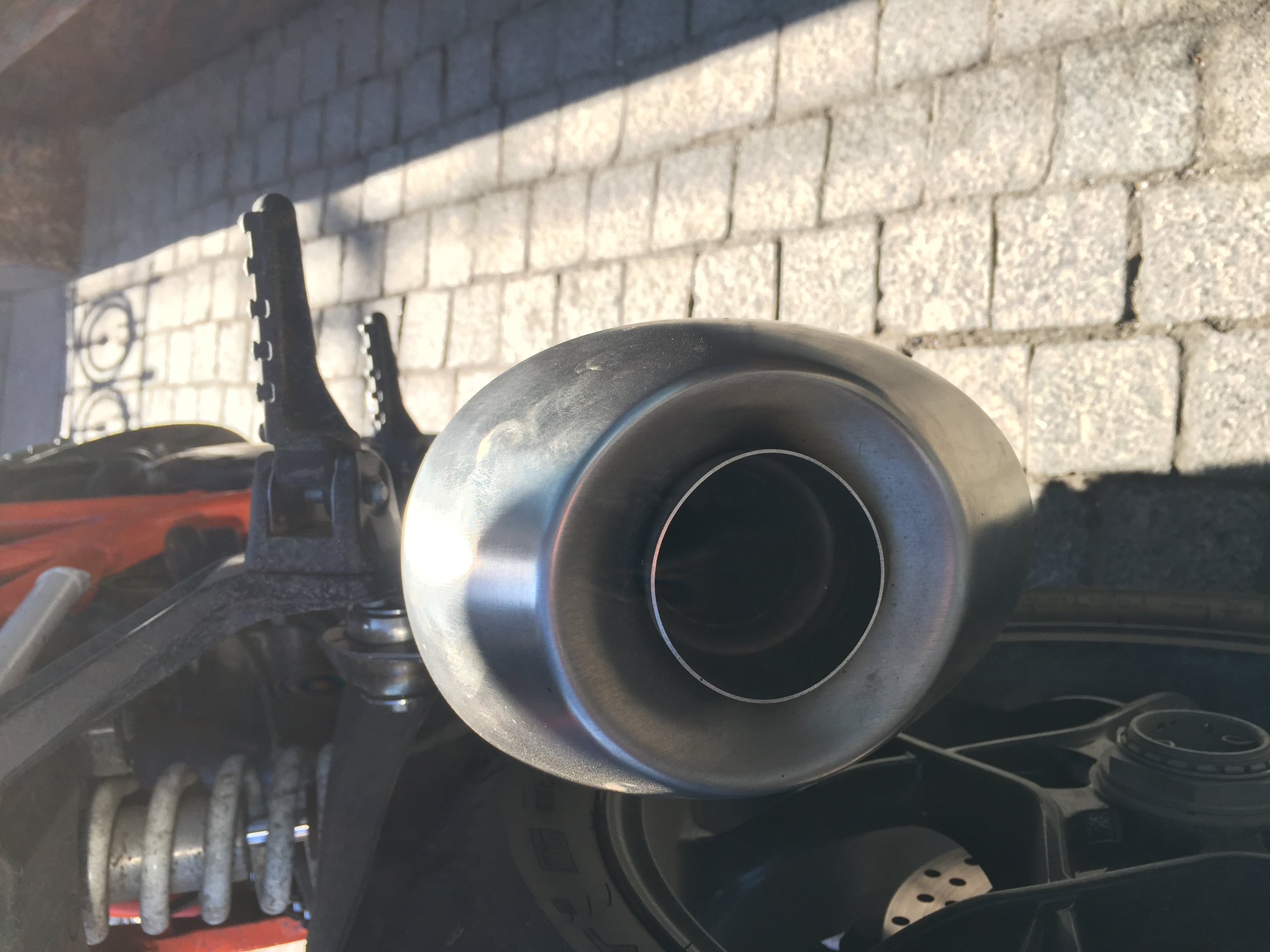

При внимательном изучении, оказалось, что штатная банка уже прямоточная, по сути своей.
Но вот беда в том, что внутрях нее наглухо и навечно))) вварен заводской dB-киллер. Который все и портил, гад такой.
Но я последовал совету заокеанских коллег, и принял волевое) и непростое решение!
Вообщем, взял несколько банок своего любимого стаута Мёрфи, снял штатную банку глушителя с мота, и поехал к друзьям-механикам, на поклон.
Далее, краткий отчет об операции.

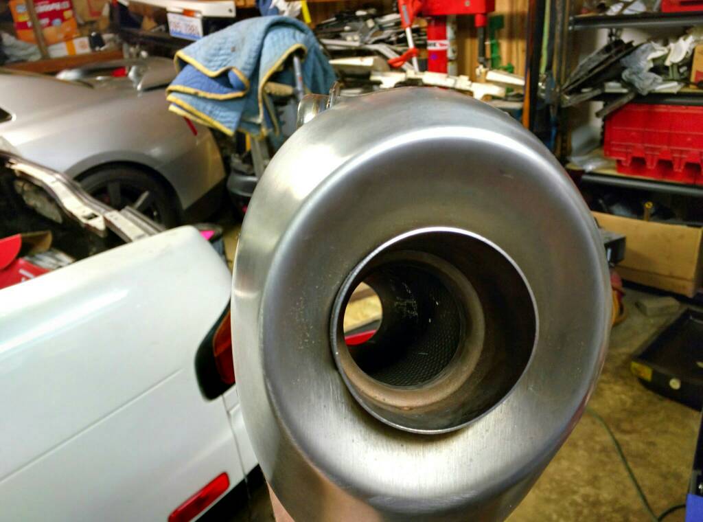

Вид штатного глушителя со стороны задней крышки.
Внутреннее кольцо на фото, это как раз трубка dB-киллера:
Он же, только вид изнутри, со стороны приемного фланца:

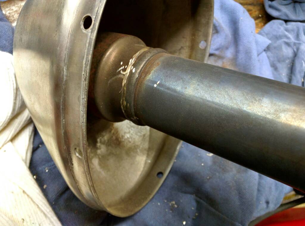

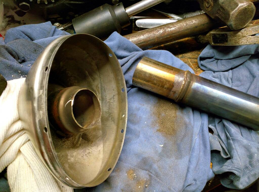

Далее фотки не мои, а одного из австралийских владельцев. Самому лень было делать)
Снимаем заднюю крышку, высверлив заклепки:
Задняя крышка крупным планом, изнутри. Кольцевой шов, это как раз место сварки dB-киллера и внешней трубки глушителя:
Посредством) болгарки срезаем шов, и удаляем dB-киллер, нах)

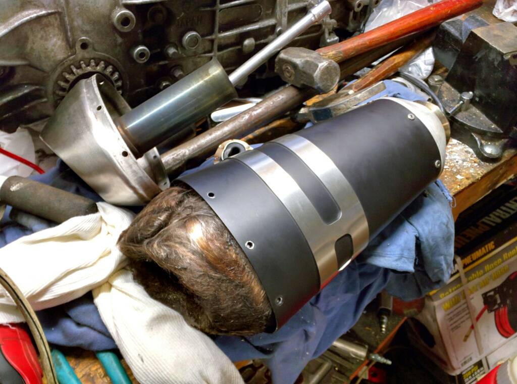

Сложность была в том, что оказалось, что это не нержа, а титан. Потому резалось трудно. Но таки все же срезалось)
Вот так, выглядит задняя крышка без dB-киллера.
Ставим ее обратно на глушитель, применив новые заклепки:
А вот так она выглядит, на моем мотоцикле:

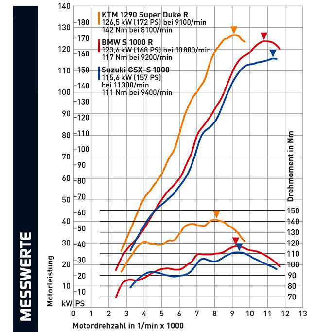

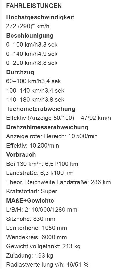

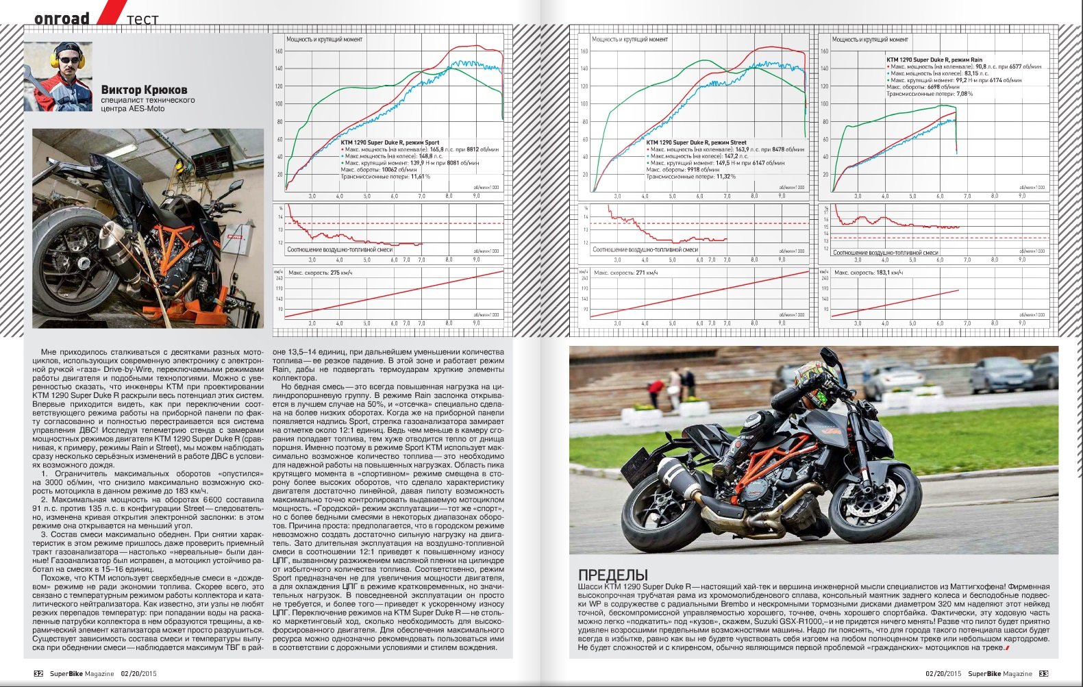

Вот например, один из тестов, на одном авторитетном немецком ресурсе, с замерами инструментальными.
А это, табличка с результатами замеров этих:
А вот, замеры со стенда, из того же источника. В сравнении с другими мотоциклами.
Измерянная мощность - на валу.
Во многих источниках, читал, что завод сильно оптимистичен, в заявленной цифре мощности.
И именно это я сразу и отметил для себя, когда сел первый раз за руль. Что нет там никаких 180 л.с.)))
Так вот, все тестеры в один голос пишут о том, что в реальности, она, мощность эта, на заднем колесе, реально находиться где-то в районе 150 л.с.
Что при традиционнно принятых трансмиссионных потерях на цепи, в 11-12%, как раз соответствует мощности на валу в районе 170 л.с., что и наблюдается на картинках выше)
А вот момент в 140 ньютонов, полностью соответствует заводской заявке, как ни странно)

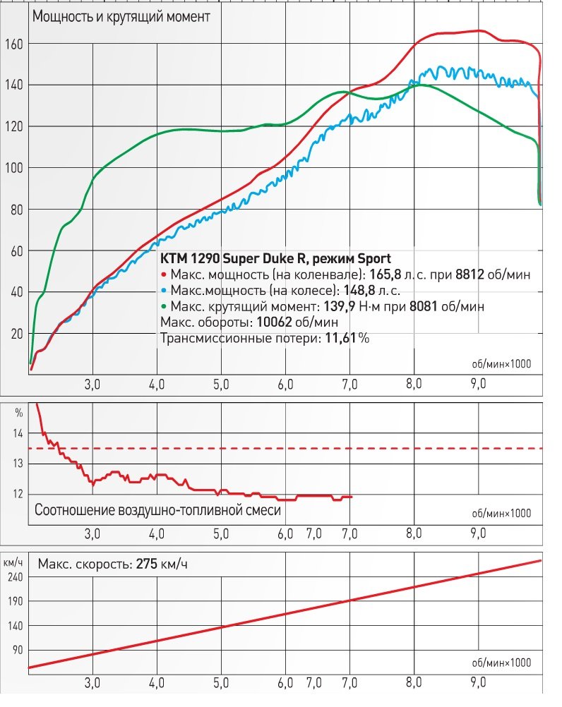

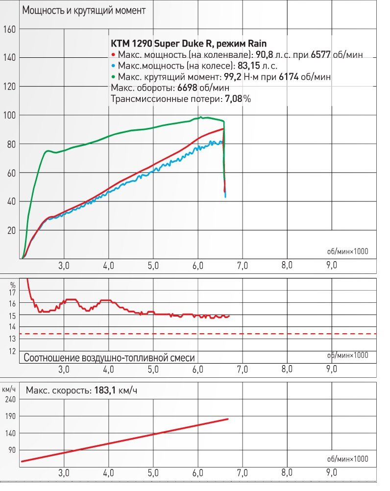

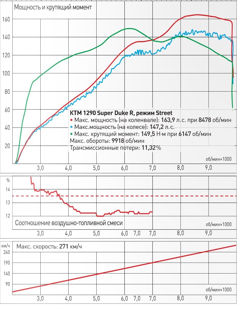

Ну и вот, в подтверждение вышенаписанного, отечественный тест мотоцикла, с замерами на таком же стенде:
Графики замеров на стенде, покрупнее)

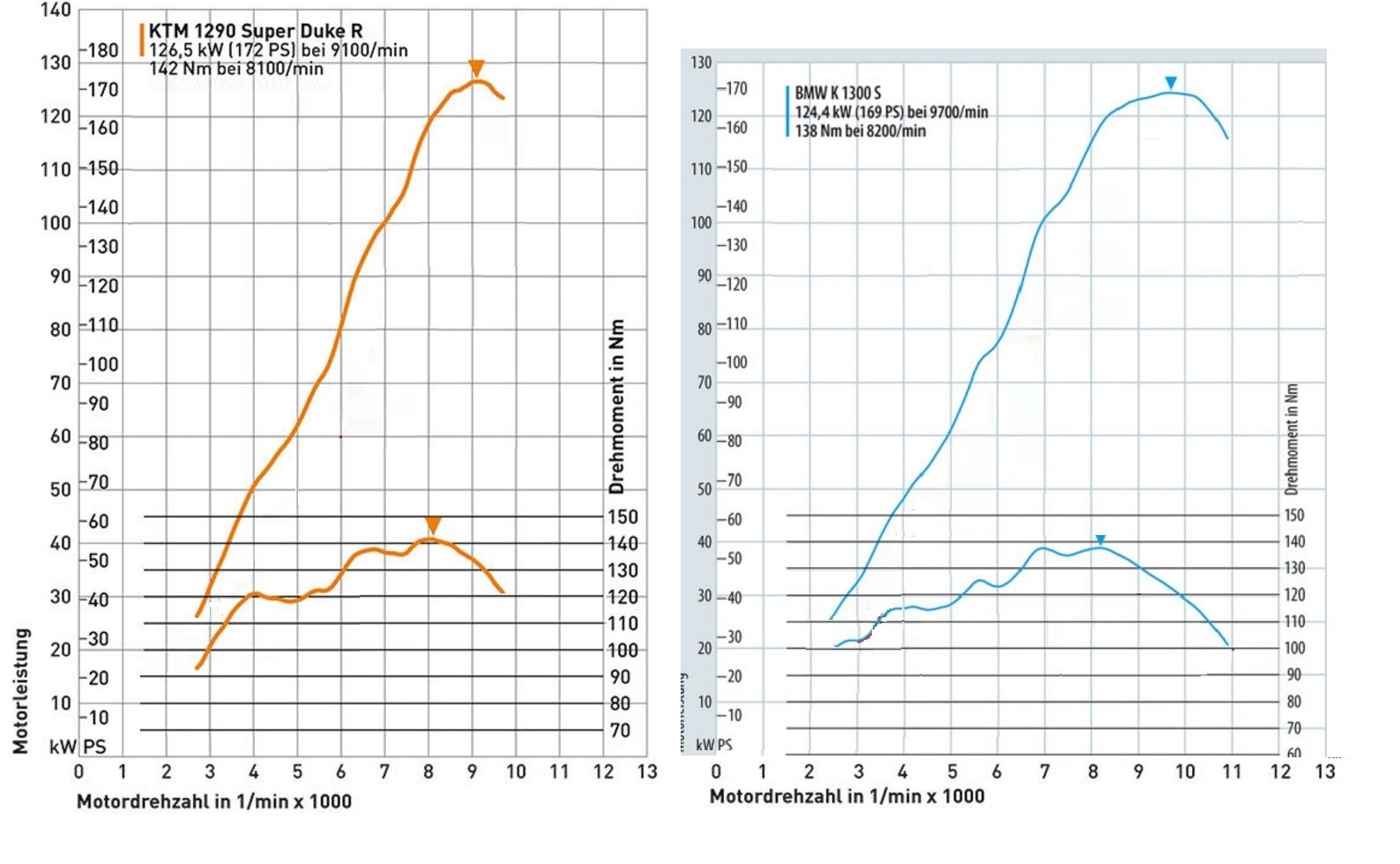

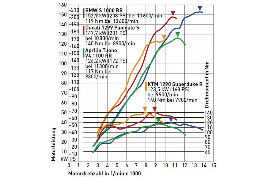

Поковырялся на моторрадонлайн еще, склеил две картинки, убрав из каждой лишние) кривые других тестируемых мотоциклов.
Замеры на валу.
KTM Super Duke R и всеми любимый здесь BMW K1300S, в сравнении.)
Вот так, имхо, и должны выглядеть кривые мощности и момента у нормальных и правильных мотоциклов!
