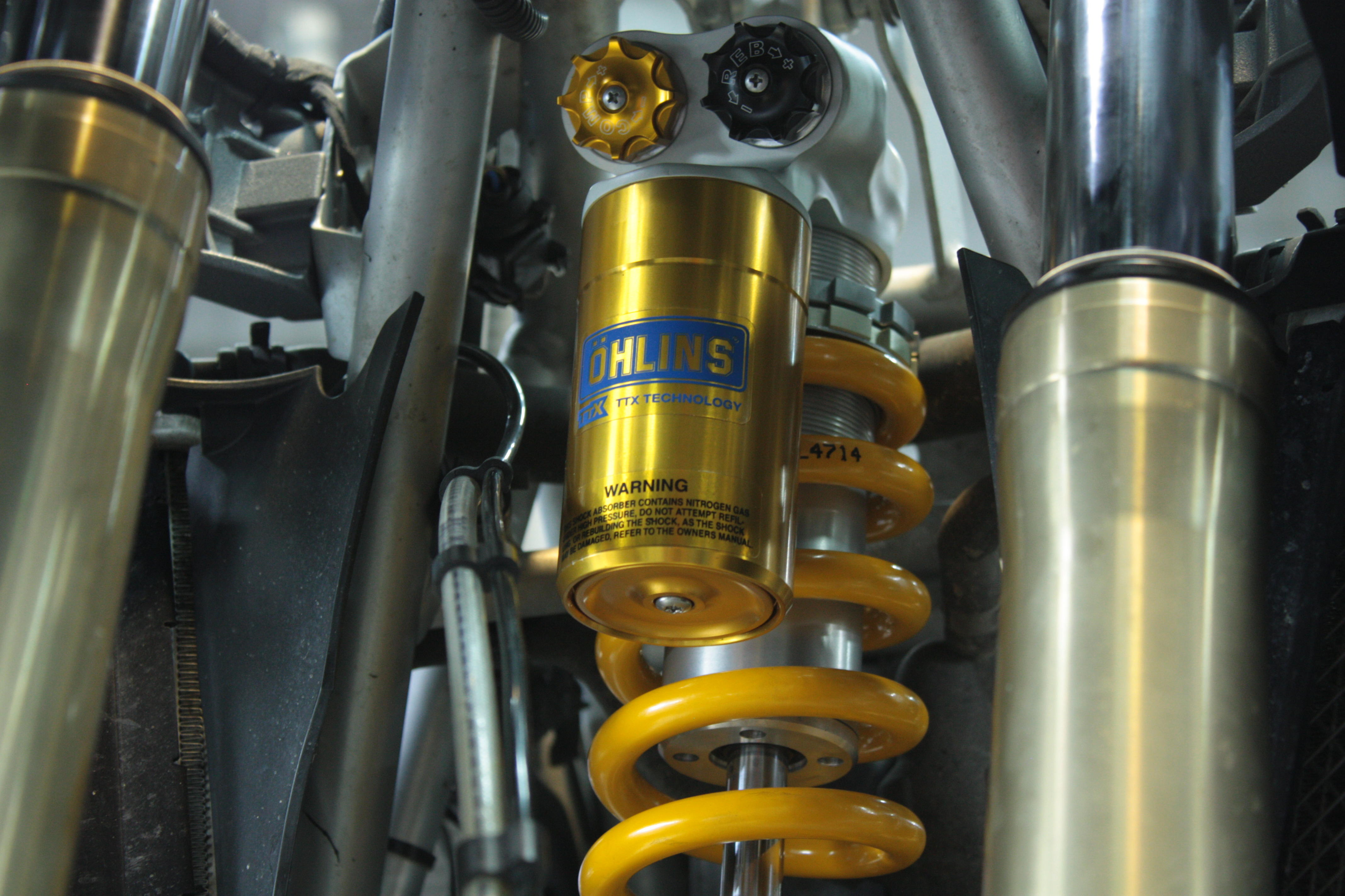

Пробег 57000. После покатушек в +3 зассал передний аморт. Ща согрею - надеюсь одумается. А так в целом под****** водяной.

Кстати, отгорел, погонял подвеску - жопа ездит сантиметра на 3-4 . Движений морды не обнаружил. Она на сколько от верхнего до нижнего должна (должна?) ездить?
KosP
3,938
Msk - Mrb
У водяного? Ни на сколько)
9,510
Мне не хватает этого на всех мото бмв. Проставки есть а все равно морда как будто ниже...

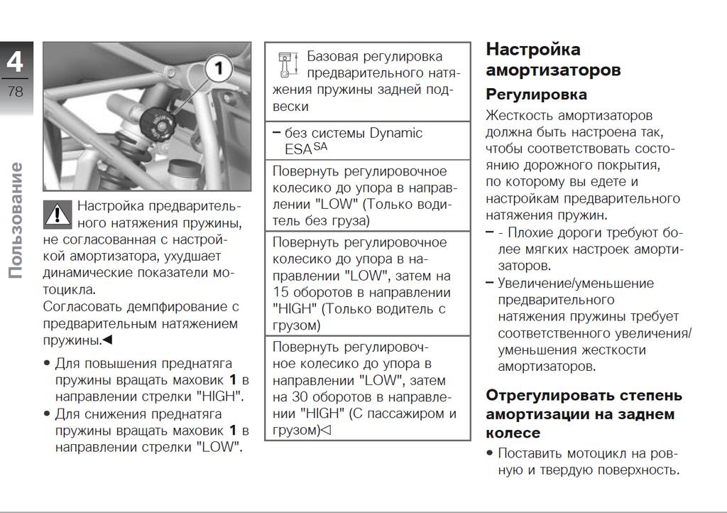

При переключении режимов (каска/2 каски/каска с чемоданом) морда тоже поднимается
Не поднимается уже)))[emoji1410]
Вот раньше...
KosP
3,938
Msk - Mrb
как это?

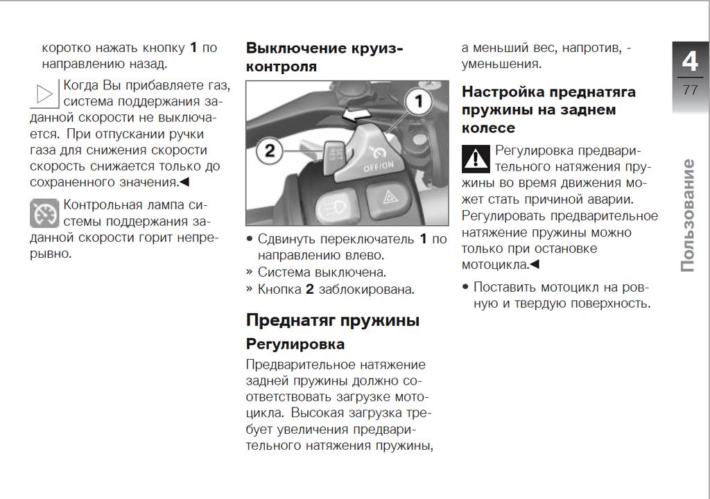

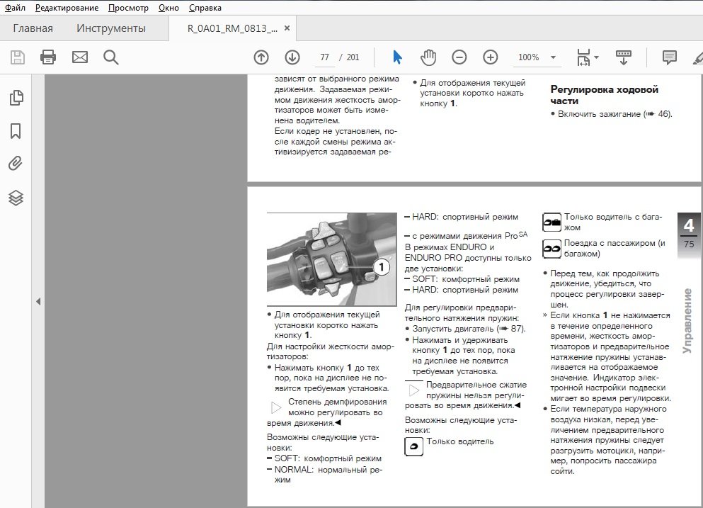

в D-ESA регулируется жесткость обоих амортизаторов, но преднятяг только задней пружины.
