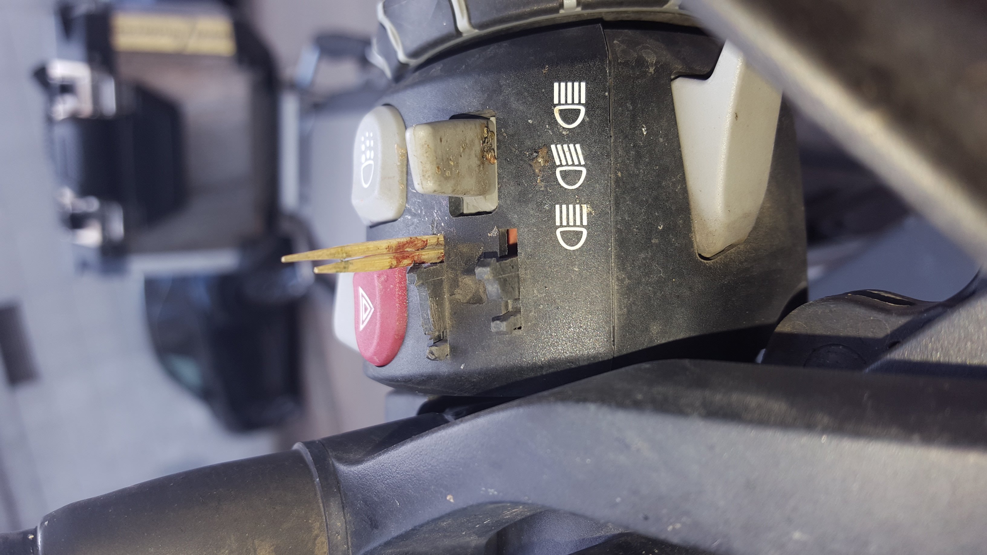

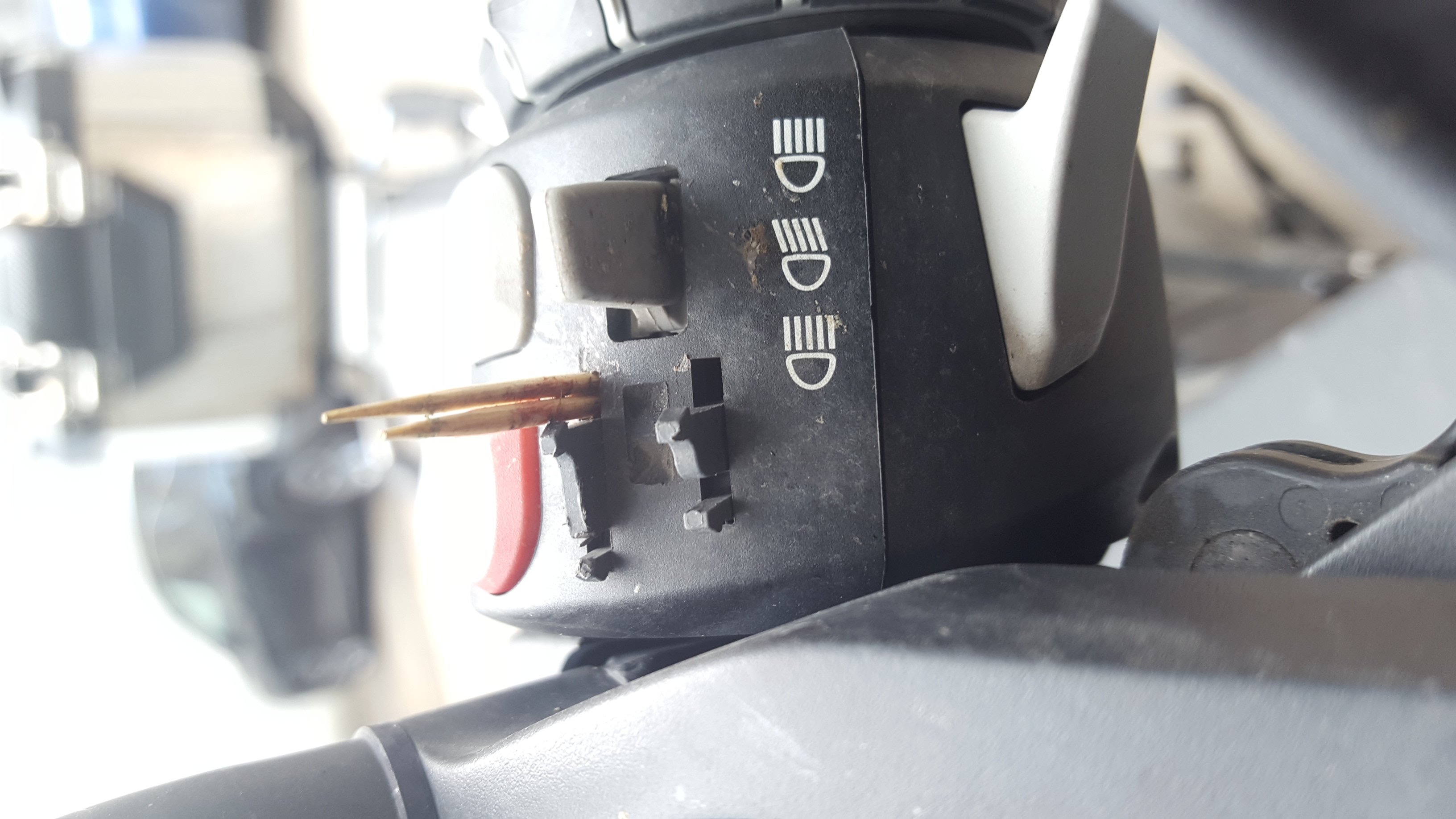

Пробег 12000 км. Отвалился ползунок стопора лепестка круиз контроля на левом пульте. На скорости при попытке включить круиз. Хорошо пальцами поймал))). Это было в дальняке по Казахстану. Кнопку повезу дилеру по приезду. А пока русская смекалка выручает. С помощью зубочистки вернул функцию круиза.
Evgeny_Vargas
567
фоту дай посмотреть =) ?!
точно такая ж фигня была. тысячи на 4-х. и также удалось не потерять) поменяли по гарантии
Кровь на зубочистке от насекомых))
